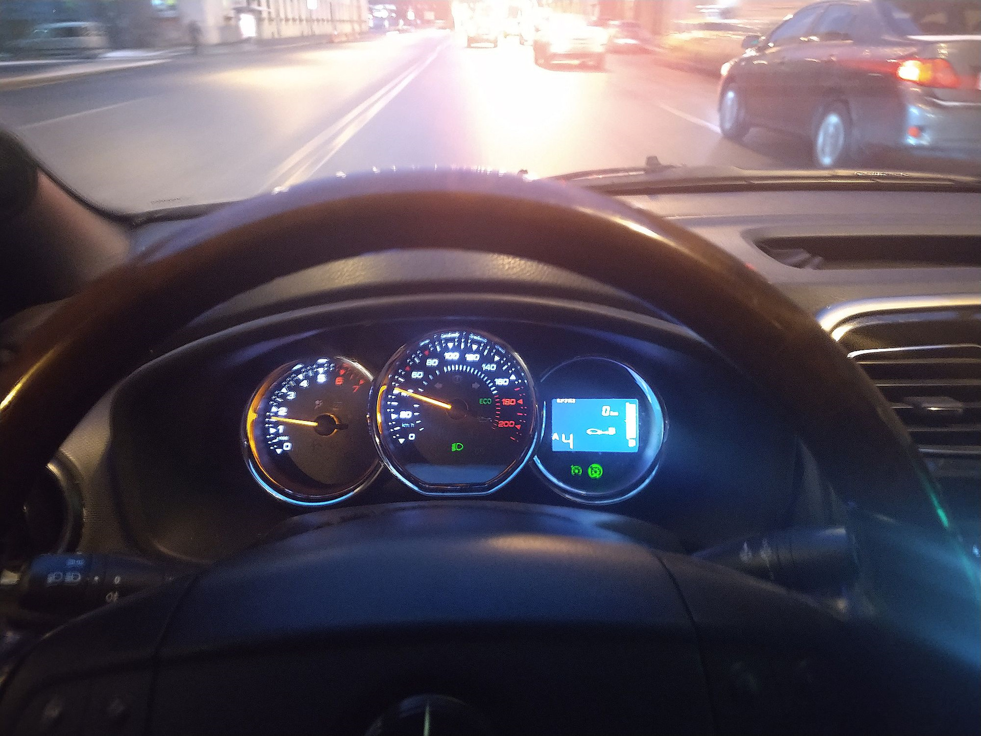

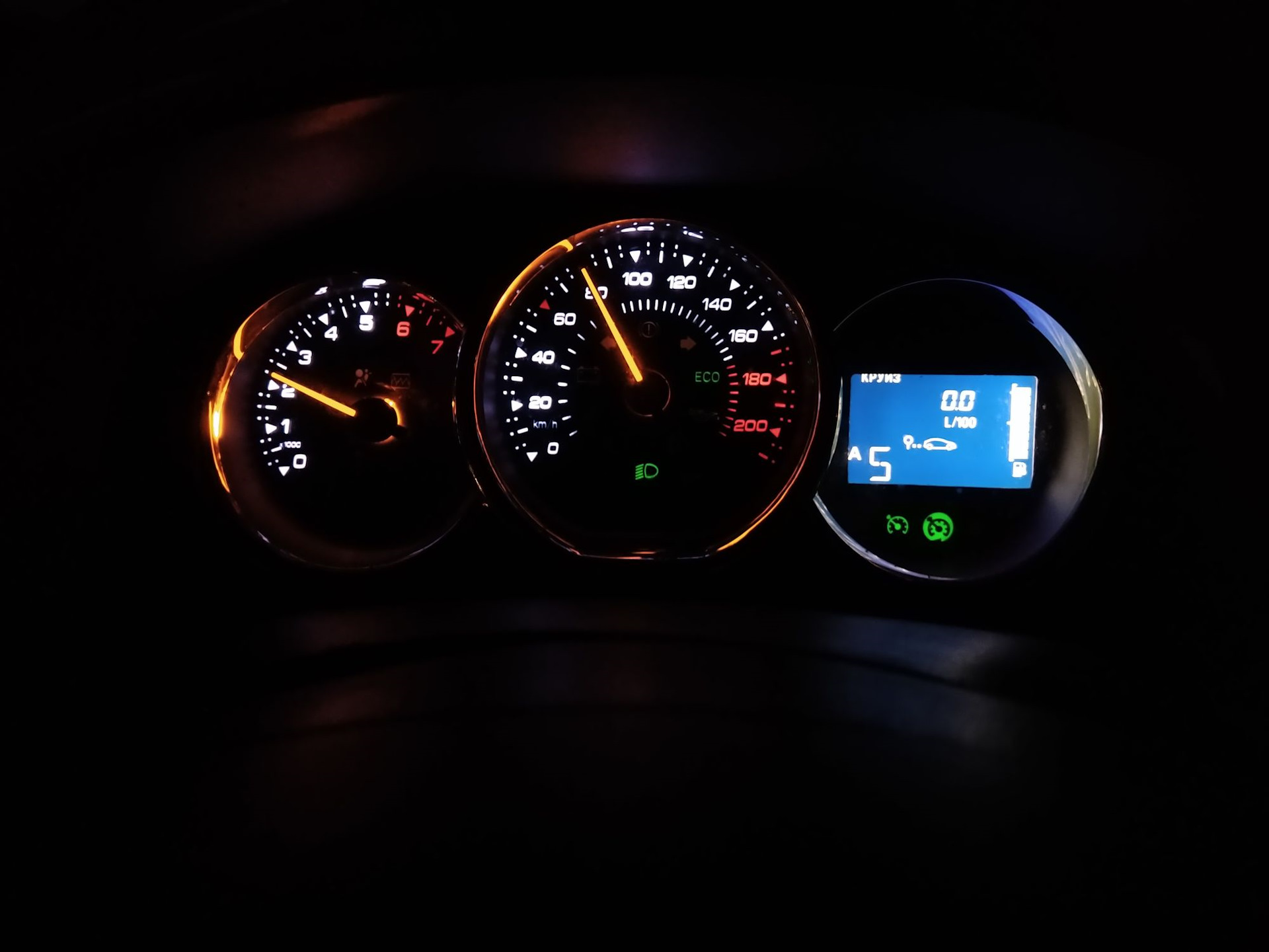

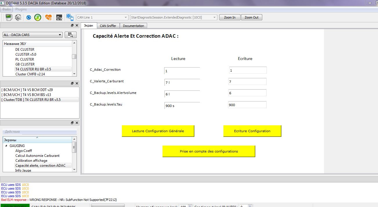

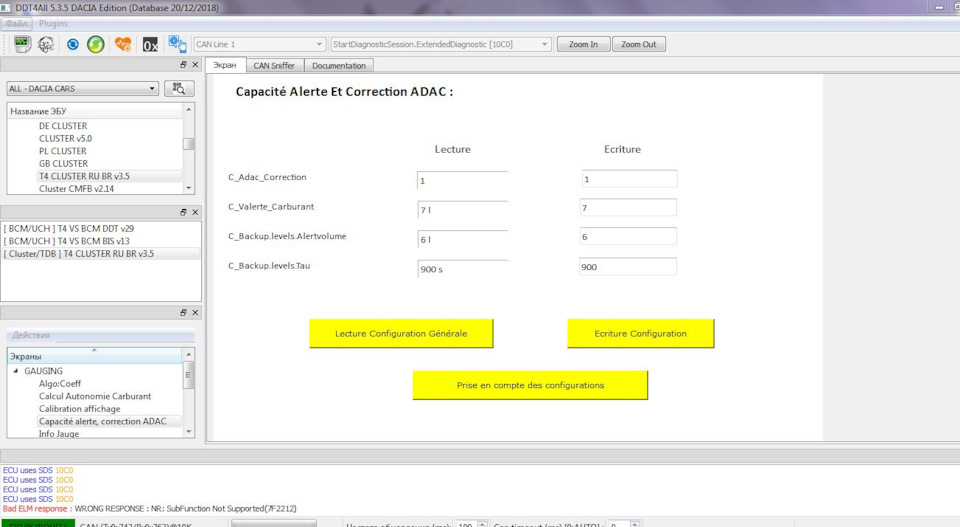

Я когда-то уже пытался вылечить болячку нашей приборной панели, эта проблема не только новых логанов, а так же сандер, дастеров и каптюров. Она в основном касается тех, у кого стоит ГБО. В кратце — неправильное отображение топлива. Подробно я расписал масштаб бедствия тут, чтобы не повторяться, просто оставлю ссылку на мой пост об этом: www.drive2.ru/l/485462422283354565/
Наконец-то нашёл способ, чтобы бензин отображался корректно и по факту, независмо от того, на каком топливе работает машина.

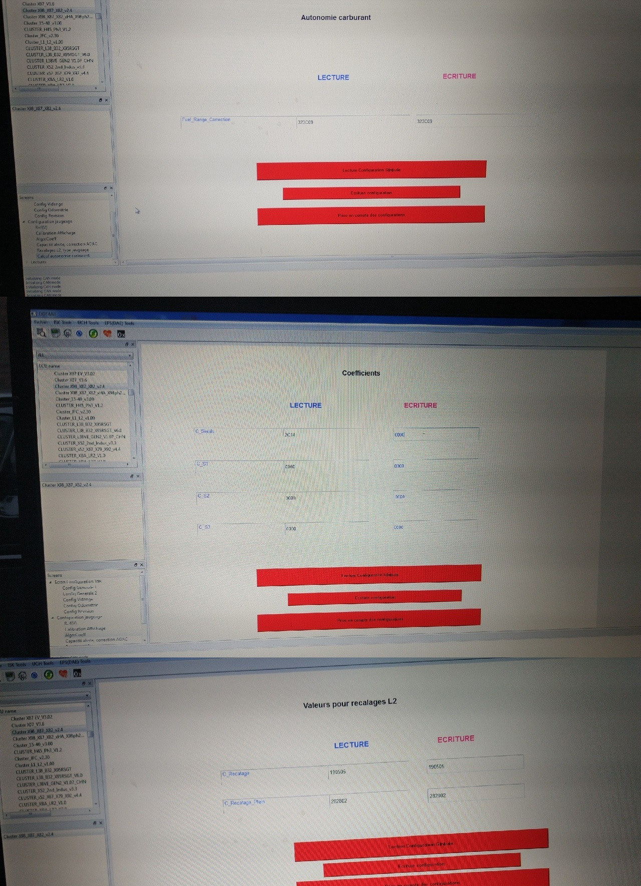

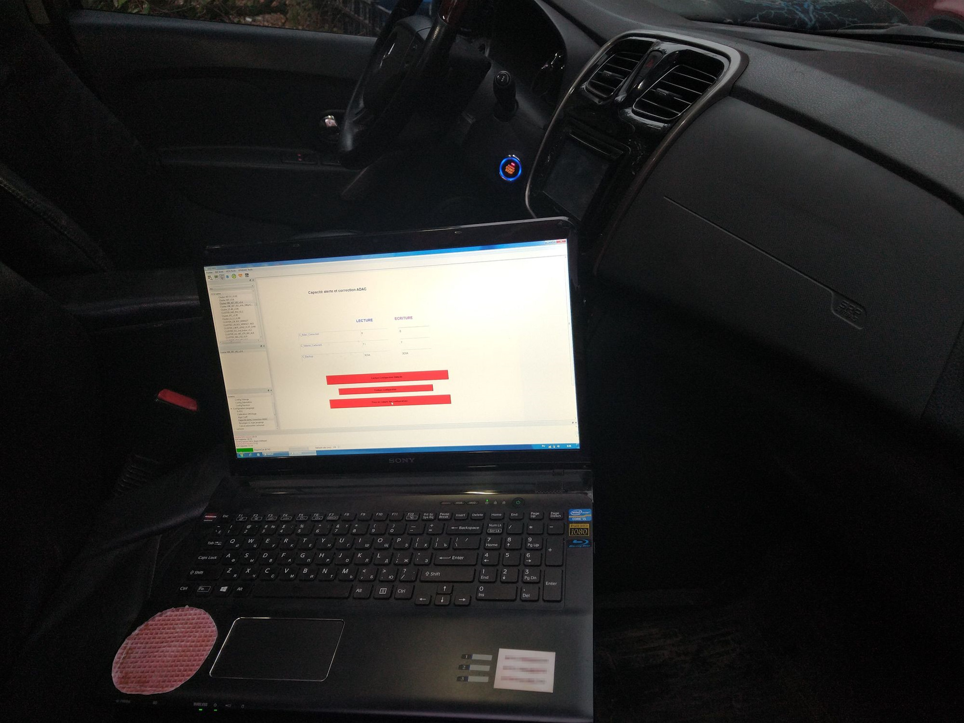

Запускаем ddt4all, как это делатЬ, я писал в прошлых записях: www.drive2.ru/l/464737727611405002/
Нужно сделать следующее, заходим в меню "Cluster X98_X87_X82" — "Configuration jaugeage" — "Calcul autonomie carburant" ставим значение шесть нулей 000000 и жмём по очереди кнопки "Ecriture configuration" и далее "Prise en compte des configurations". Далее ещё в 3 позициях проделываем то же самое:
"Cluster X98_X87_X82" — "Configuration jaugeage" — "Algo:Coeff" во всех значениях ставим 0000
"Cluster X98_X87_X82" — "Configuration jaugeage" — "Recalages L2, type jaugeage" во всех значениях ставим 000000
"Cluster X98_X87_X82" — "Configuration jaugeage" — "Capacite alerte, correction ADAC" ставим 0 только в значении "C_ADAC_Correction"

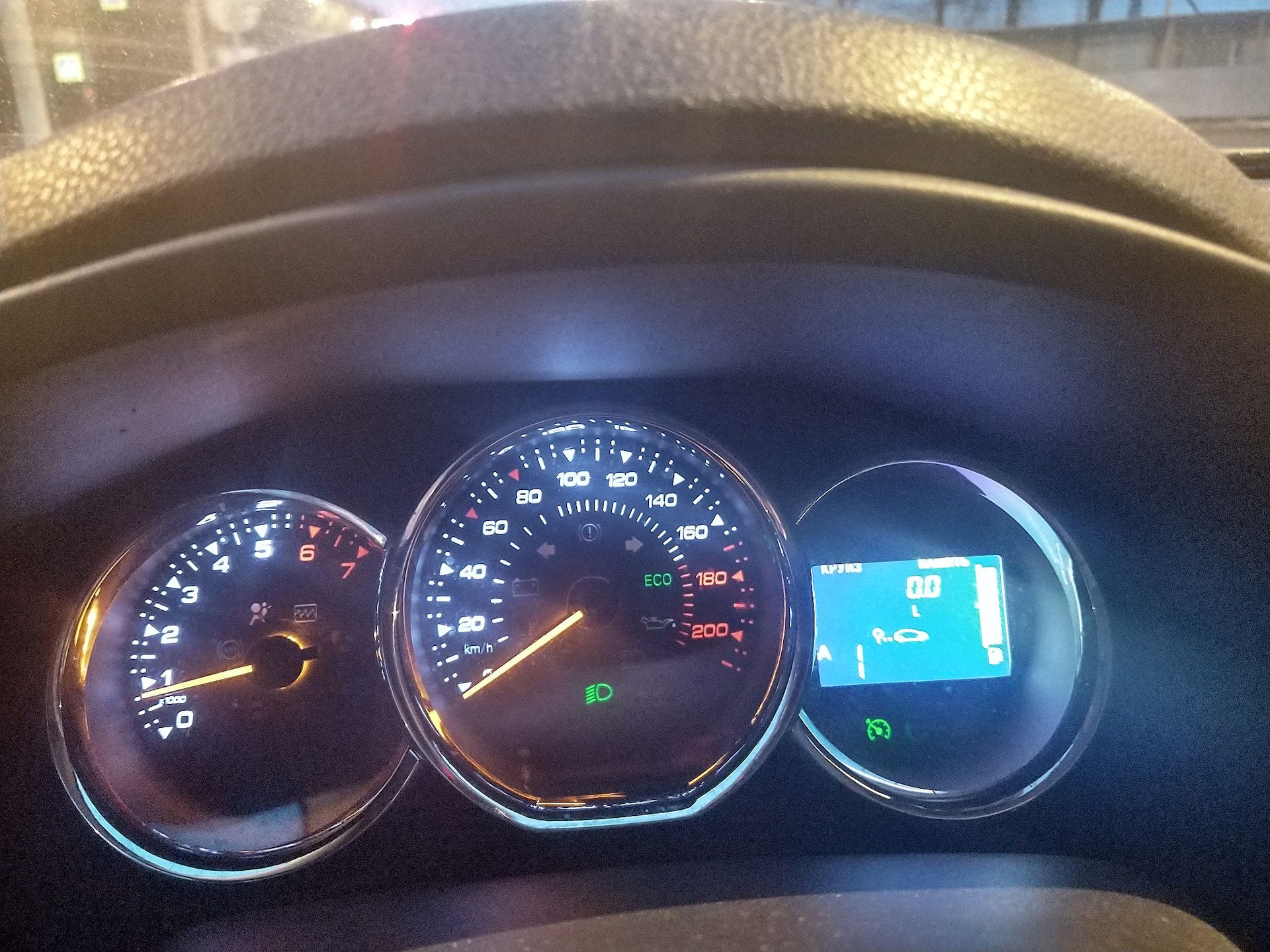

После данных настроек приборка будет в реальном времени отображать количества топлива в баке. Больше по пробегу и всяким тупорылым алгоритмам она его считать не будет, только реальное текущее количество в баке по поплавку, точно так же как было на старом логане. В приборке отключатся счётчики израсходанного топлива и прогноз оставшихся километров (который по отзывам работает не всегда адекватно). Но меня все эти счётчики не парят, потому как за 4+ лет использования машины я ими не пользовался ни разу. Инструкцию взял тут: kaptur.club/threads/gbo-n….671/page-121#post-269932
Все остальные функции работают штатно. И самое главное работает остаток топлива. При чём он работает в реальном времени, как у старого логана. То есть, если наехать на крутой склон — бак может наполниться, а при съезде в ту же секунду покажет реальный остаток. Так сказать показывает количество топлива напрямую с поплавка в реальном времени.

Привет подскажи как обратно вернуть запас хода итд, гбо снял надо вернуть
Обратно вернуть настройки как было, я фоткал перед тем как поменять.
Ок спасибо, правда плохо видно попытаюсь разобраться
1337l33t
А 4 пункт есть фото? У тебя в посте написано надо поменять в 4 местах
всё что осталось, можете попробовать с любого другого логана\сандеро через ELM327 считать и себе скопировать

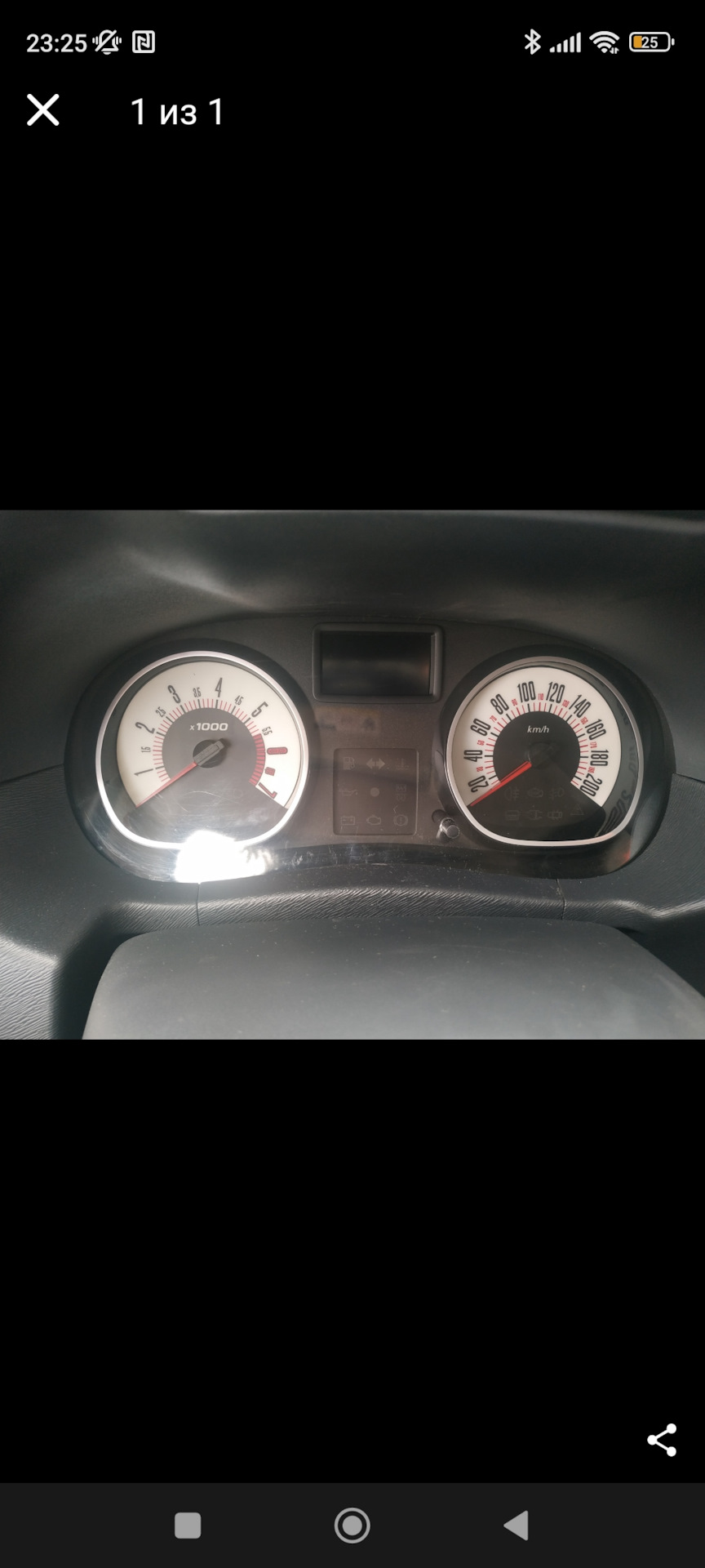

В моём профиле и машина и приборка. Нет ещё не рестайлинг

Вопрос: во время езды уровень топлива тоже скачет?
Дело в том, что если эбу основывается только на данных с ДУТ, то уровень будет адово прыгать. Проверил уже, выводя параметр Lo и L1 (0 — данные с датчика, 1- данные с датчика через усреднитель). Данные корректны только когда машина спокойно стоит на ровном месте.
Во время езды нет, всё остаётся на месте. Если встать на крутой склон с баком заполеннным на 20% или ниже, то загорится лампа заправки. До этого такого не было никогда. Ещё при если меньше 15% в баке — будет иногда при плескании бензина в баке загораться лампа при резком торможении или лёгких подъёмах. Если держать уровень бензина 20% или выше, то можно ездить без проблем.

Кстати, можно попробовать изменить период усреднения со штатных 300-900мс на бОльшее значение. Тогда, возможно, меньше эффект будет от плескания бенза в баке.
Четвертый пункт меню.
там 900 секунд вроде
У меня в каждом пункте написано "NO DATA" и не даёт ни сохранить, ни изменить.(
Что-то делаете не так. Возможно не совместимый ELM327 или версия ddt4all кривая.
или находится не в режиме мастера
Такая же проблема, везде NO DATA. Нашли решение?
Да. Сменил ELM

подскажите как зайти в "Cluster X98_X87_X82" он у меня не появляется!
Поставьте нормальный ddt4all, там всё должно быть.www.drive2.ru/b/498093336985338243/
