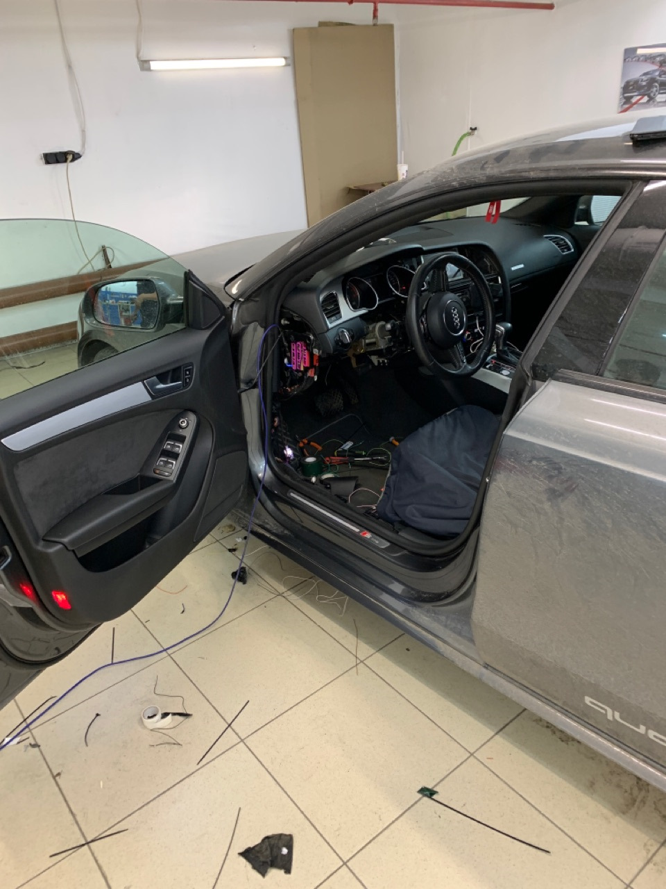

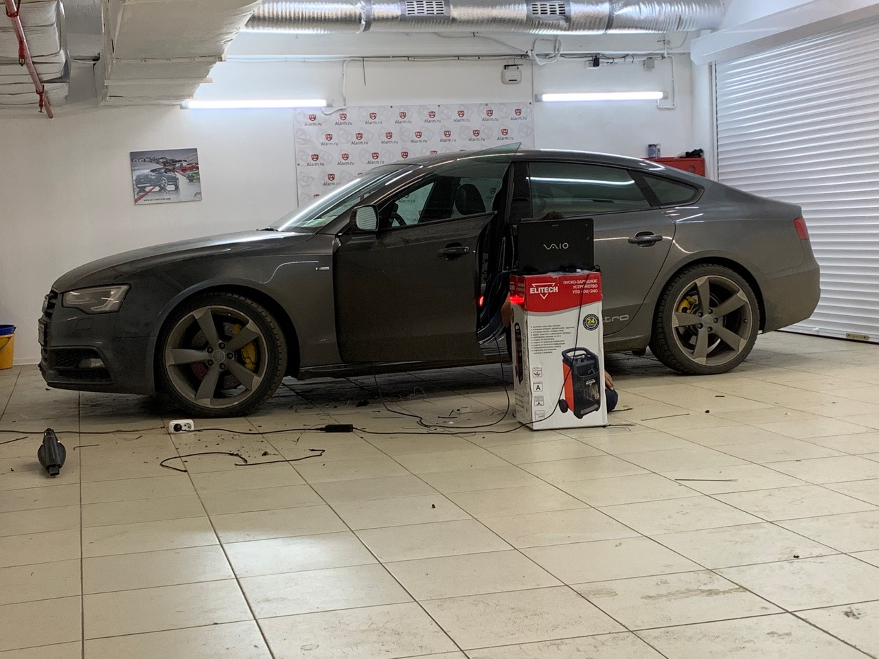

Первым делом решил, что после покупки нужно установить автозапуск, так привык к нему с предыдущих машин.
Выбор пал на starline s96 с меткой bluetooth, чтобы не таскать лишних брелков.
С установкой проблем особых не возникло. Только был один момент, когда на 15 раз автозапуска появлялась ошибка "Дефект ключа зажигания", все решилось изменением способа подключения кнопки старт-стоп (подробностей не знаю). Для работы автозапуска пришлось пожертвовать сервисным ключом.
В итоге все нравится, управляется система штатным брелком и приложением Starline.

Привет, поделись контактами плиз. У меня такая же беда с "дефект замка зажигания" через несколько автозапусков, видимо тоже кривовато установили. Машина такая же только купе. И еще подскажи, у тебя мягкая посадка в итоге работает ? или машина глохнет после автозапуска и приходится ее перезаводить.
Приветствую, контакт в личку кинул.
Да, сделано так, что при подходе к авто машина глохнет. Мастер это объяснил, что так будет лучше для общей безопасности системы и связано это, как помню, с переключением чипов.
