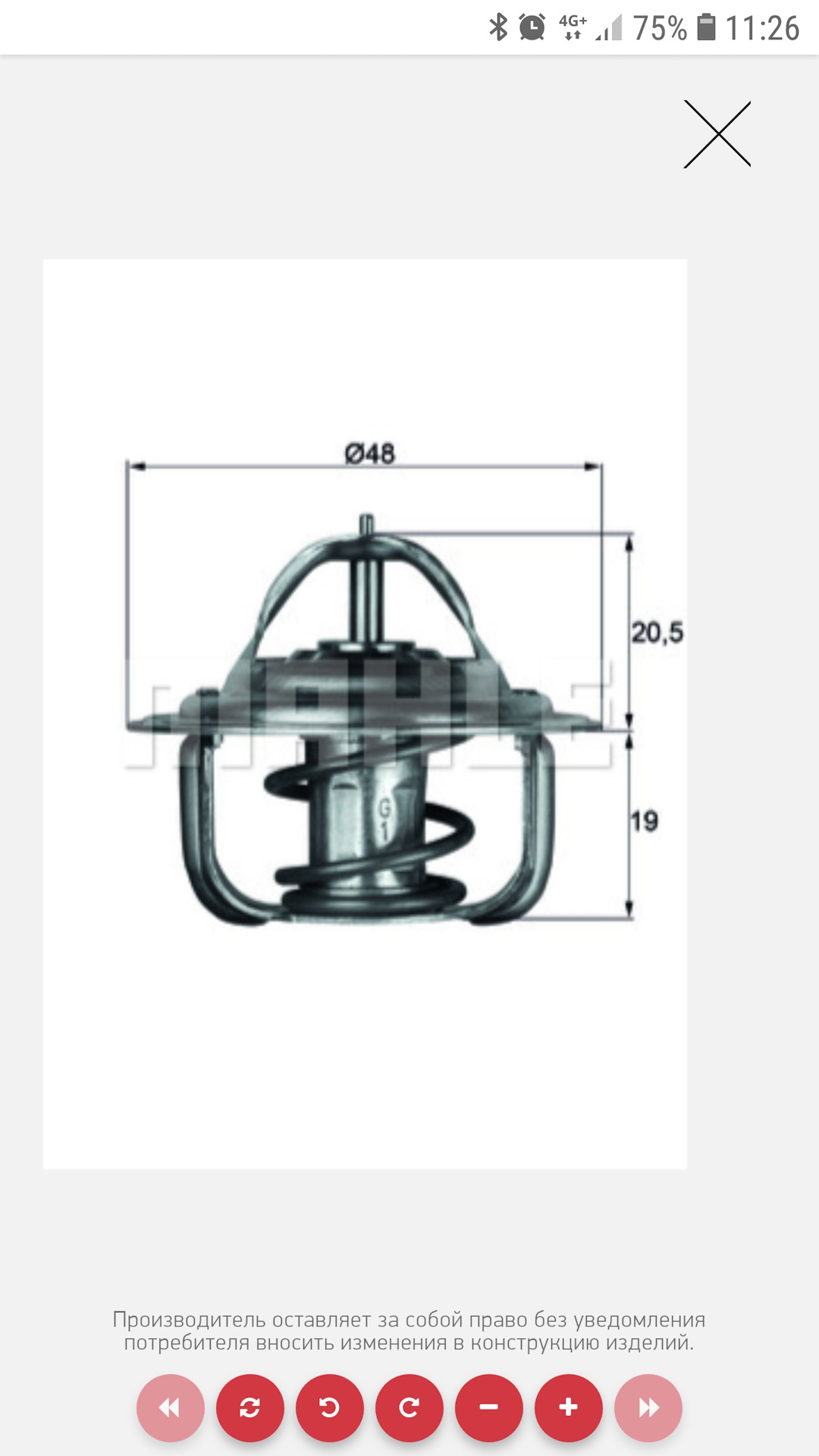

В Челябинск пришла вроде бы зима. Вчера и сегодня наблюдаю температуру от -9 до -14. И возвращаются грантовские проблемы. Температура движка то 80 градусов! Сегодня пол часа сидел в машине с работающим мотором. Вроде и тепло, но температуры больше 81 я не увидел. Печка при этом на максимальной температуре стоит. На трассе видел 82 градуса при скорости 100. В пробках видел 85 и резко становилось теплее, прям приходилось убавлять тепло на пару делений. Блин, да почему так то? Видимо опять менять вставку термостата? Кто менял, подскажите: термостат как у гранты 1 в 1? Просто у меня есть грантовский и хочу туда воткнуть вставку Wahler 3091.92D.
И сразу поставить в сборе. На гранте менял, было отлично и зимой и летом. Температура была 89-92.
И ещё прокладка картонная такая же?

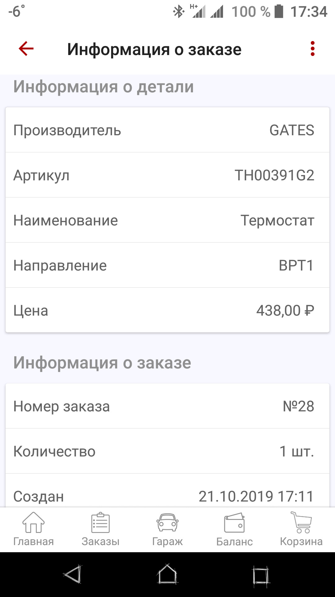

Недавно поставил вот такой, без переделок, ничего не точил. Старый снял, новый поставил. Открывается на 92 градусах.
Наверное его возьму. Он и дешевле даже
А родной сколько градусов?
проверял по elm у меня открывается на 81
Новая, это от чего?
Артикул можно?
Ставится просто взамен или "допиливать" необходимо?
Артикул выше. Снимаешь сам шток и ставишь в вестовский термос вместо родного.

Ну там в термостат вставка вставляется. Та штука, которая переключает клапан. Заводская настроена на 85, а по факту 81. А новая на 92. Я на гранте так делал. Да много кто так же делает.

Какую ставил? Вахлер? Он сейчас дорогой какой то. Есть кнехт/мале с такими же размерами. Наверное его возьму.
Т.е. ты ещё не ставил? Прям точно одинаковые? И прокладка картонная такая же?
Есть артикул кнехта?
А вот тот, что я указывал забиваешь и там будут аналоги
TX192D вроде так
www.drive2.ru/l/461833092768730320/
Здесь человек про Tama пишет. Я ставил эту фирму ещё на Хонду. Нареканий не было. Только смущает, что его дорабатывать надо. С Вахлером тоже возиться надо?
Я это читал. Меня тоже смутило, что надо пилить шток. С вахлером так не делал. Перекусил одну перемычку, отогнул шапку эту верхнюю и достал вставку. Всё

Заказывал вахлер, привезли Гейтс, держит стабильно 92, термостаты одинаковые стоят,
