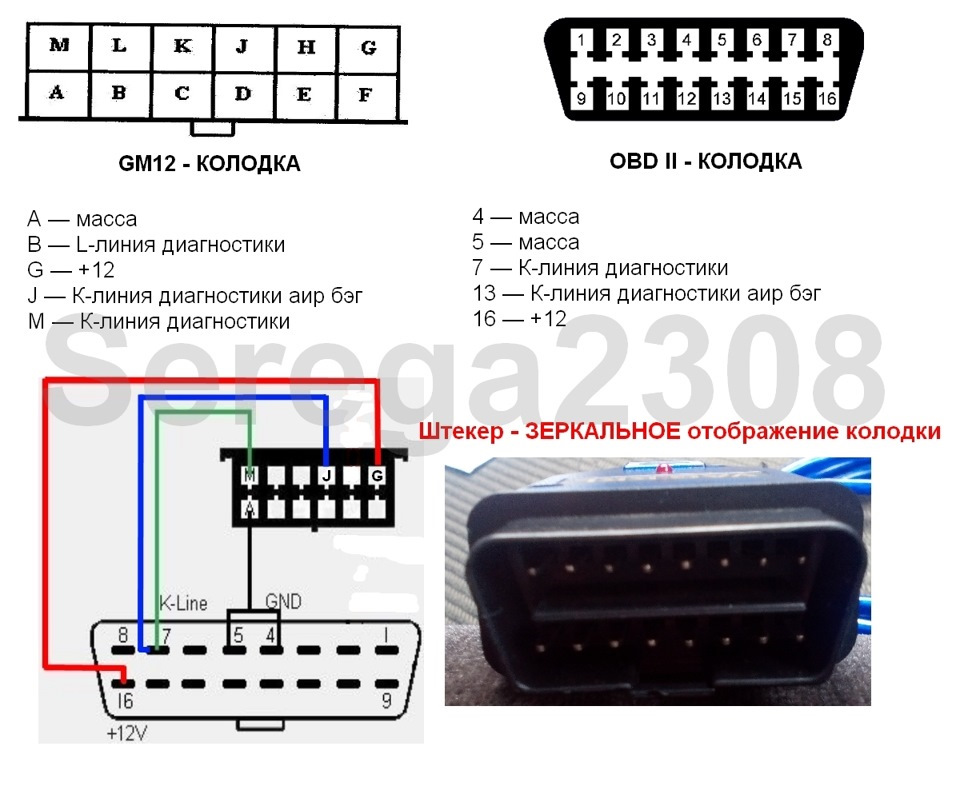

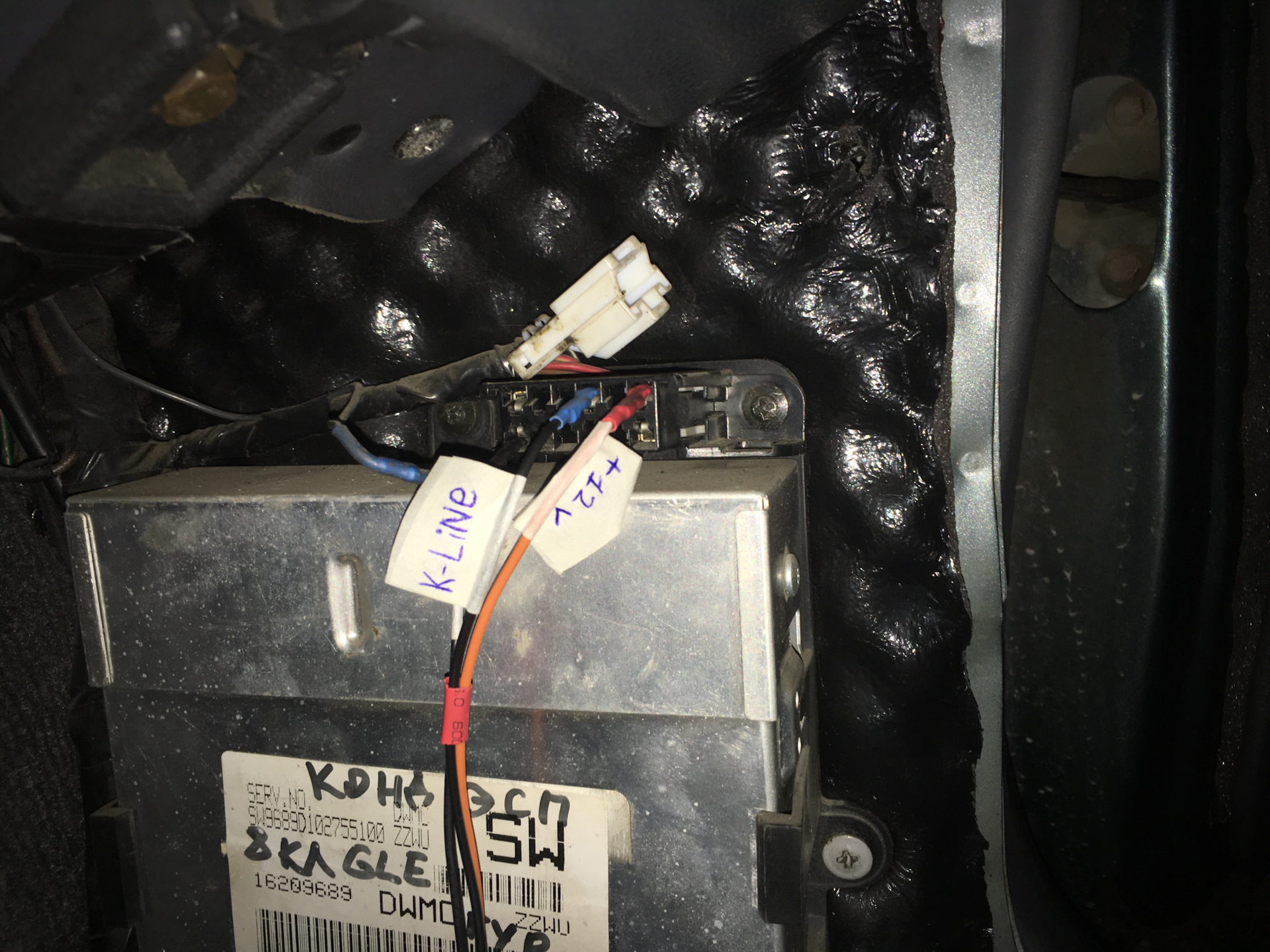

Напомню прошлая запись закончилась на неутешительных новостях, вылезла какая то ошибка, в системе airbag srs. Не беда, на помощь приходит Serega2308 с полным объяснением в записи БЖ по сбросу ошибок блока Airbag srs. Спасибо тебе большое!
Достаём шнурок VAG-COM KKL на чипе FTDI
едем в промэлектронику за наконечниками

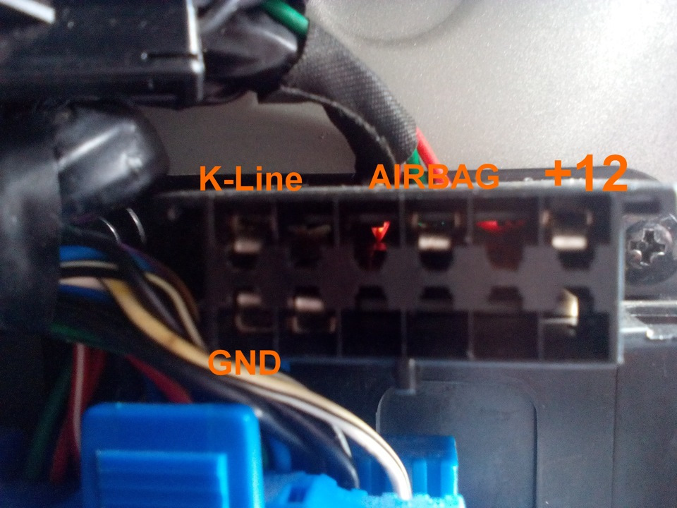

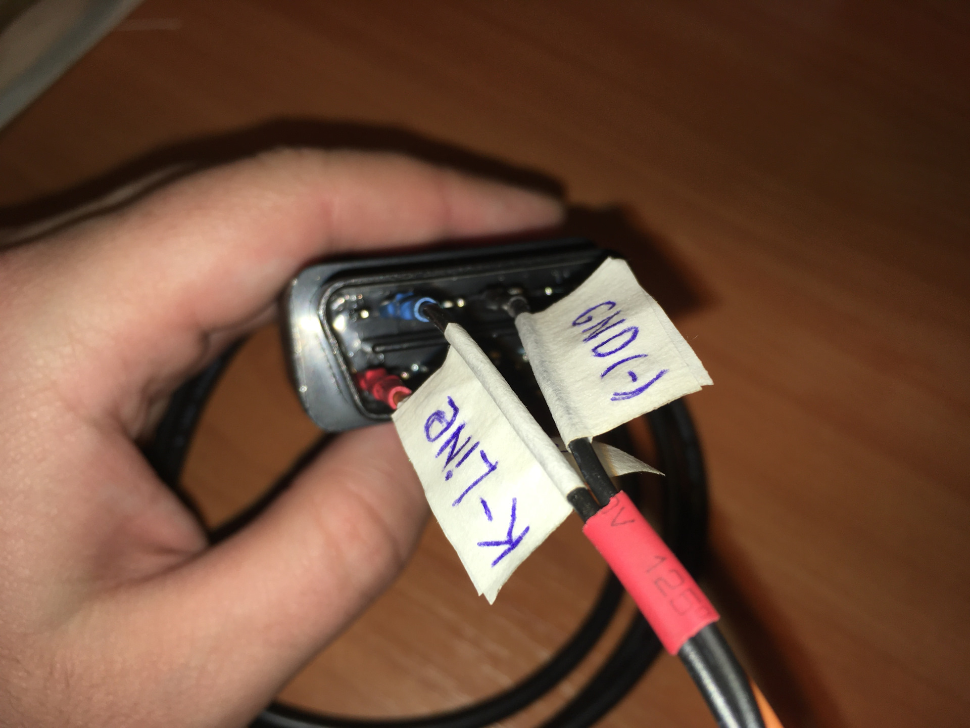

Обжимаем проводки за неимением переходника obd II <--> GM12, с нужной распиновкой под диагностику Airbag srs. Всё подписываем во избежания повреждения.
Идём в машину с ноутбуком и программой CHEVROLEТ EXPLORER подключаемся по схеме.

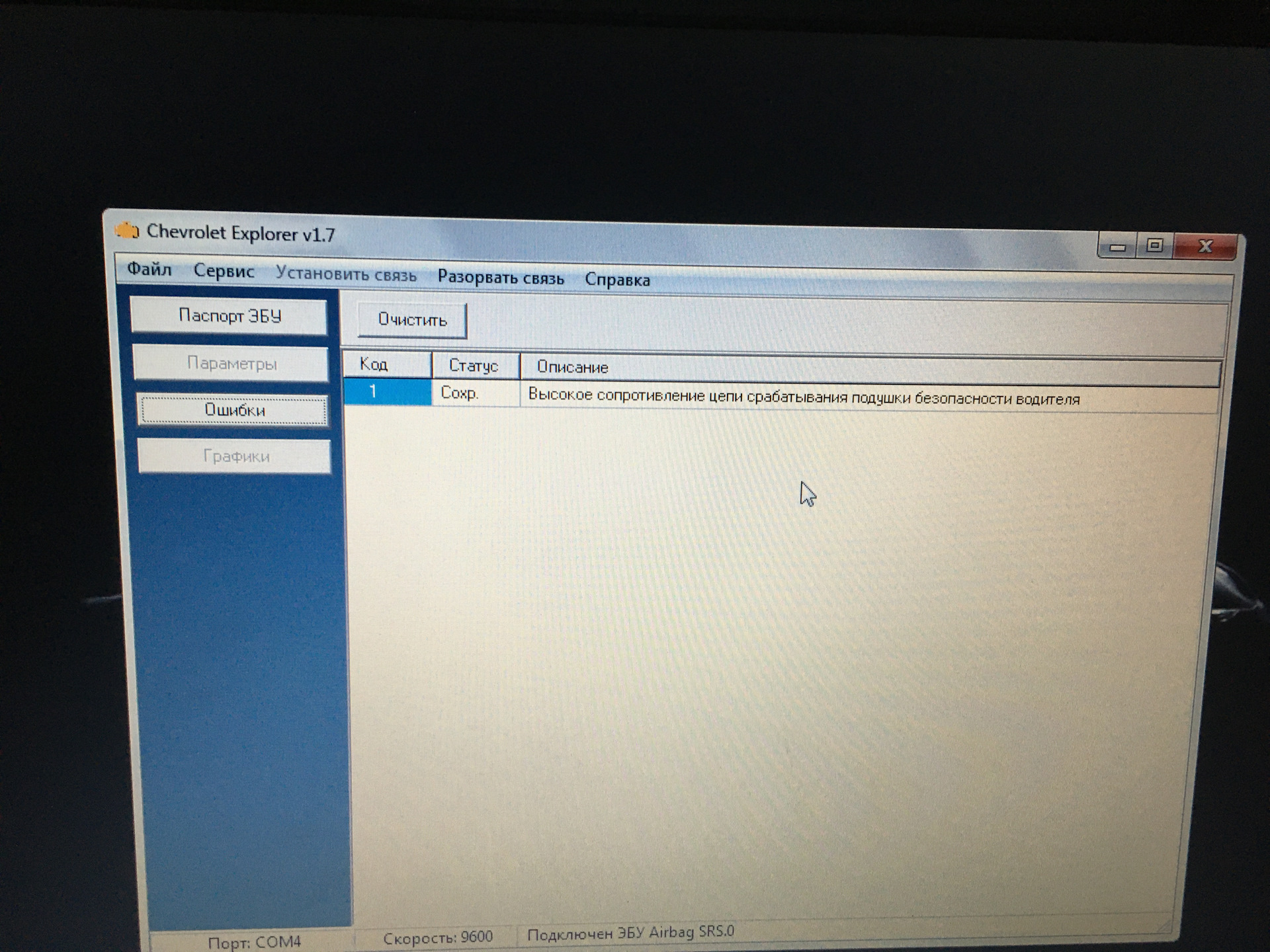

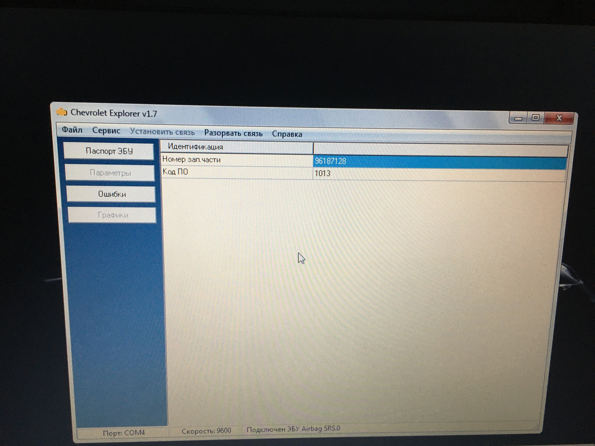

Путём долгих проб и ошибок понимаем что у нас блок srs v1.0. и программа CHEVROLEТ EXPLORER v1.8 нам не подходит. Снижаем версию до v1.7, именно в ней появляется srs v1.0 с ходу всё подключается. Взору открывается такая картина.
Сбрасываем её, и отключаемся для проверки индикатора в приборке.
Ключ на старт, …зажигание.
Всё удаётся! Победа.

А что с подушкой не так? Отчего ошибка вылезла?
видать при подаче +12 на блок подушки, он расчюхал что подушки нет и дал ошибку. Ошибка эта означает отсутствие подушки.
Ну тогда это досадное недоразумение. Попшикать контакты, сбросить ошибку)
да уже всё сделано
Больше паниковал)))
боялся что нельзя ездить с горящей лампой всёж.
