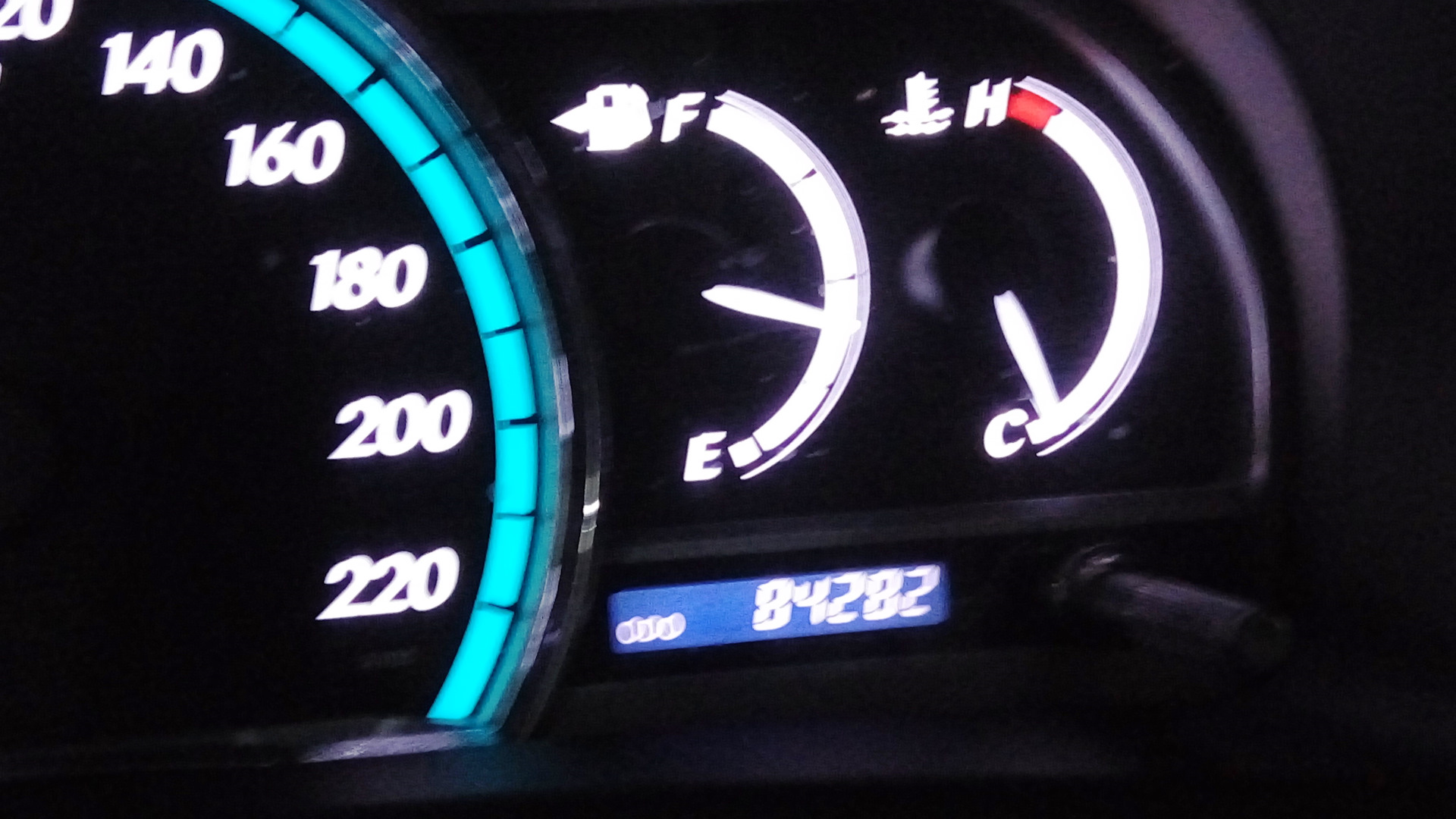

Всем привет. Сегодня ездил на СТО — подошло время менять масло и фильтр в двигателе ( проехал 7400 км), а заодно, масло в заднем мосту и втулки заднего стабилизатора. В мосту масло менял на пробеге 69270 км, тогда обратил внимание, что сливалось грязное. По сему — меняем через 15000 км пробега. Также заменил прокладку крышки масл. горловины (была уже больше похожа на пластиковую нежели на резиновую).

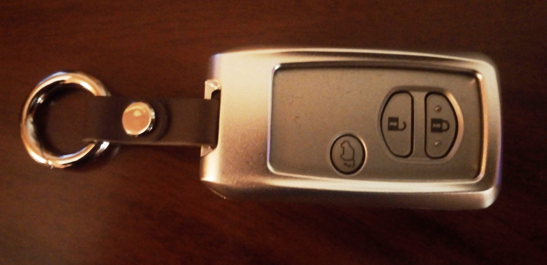

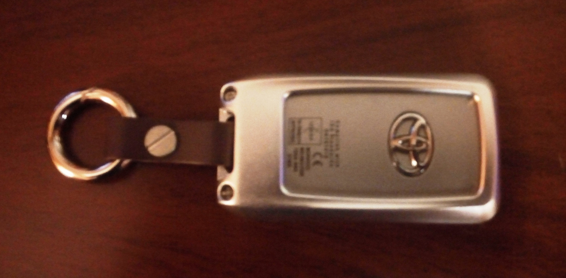

Чехол хорош!
Таким чехлом убить можно 😂
Как по мне, с этим чехлом ключ хоть на ключ похож…
