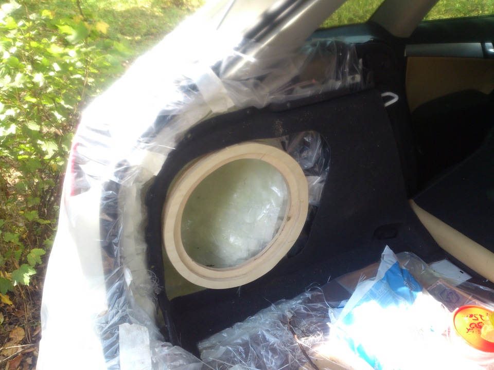

Подумал, что раз зарегался на драйве, то надо БЖ заполнять:)
Вашему вниманию предлагается практическое пошаговое руководство к действию!

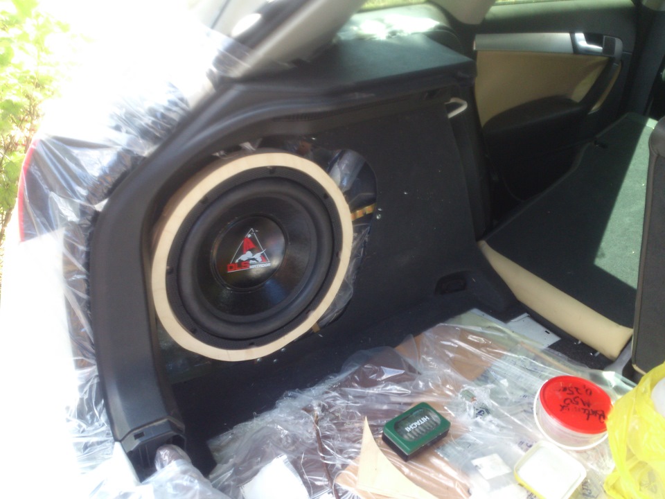

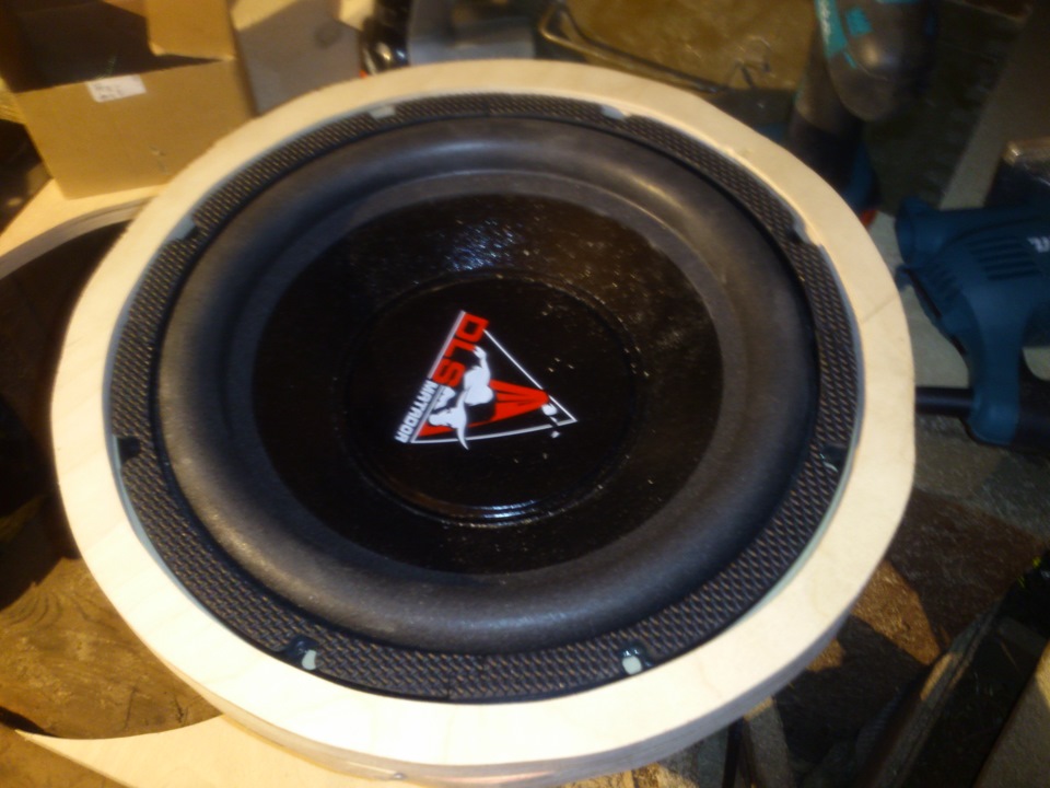

Итак, давно хотел саб в машину, до этого ни в одной его не было. И всё из-за всем известной банальности: стандартные корпусные жрут неимоверно много места, а на стелс не было времени/возможности/желания. Но когда купил А3, решил, что в ней по-любому заделаю нормальный музон:) Но не чтоб тупо долбило, а чтоб играло!

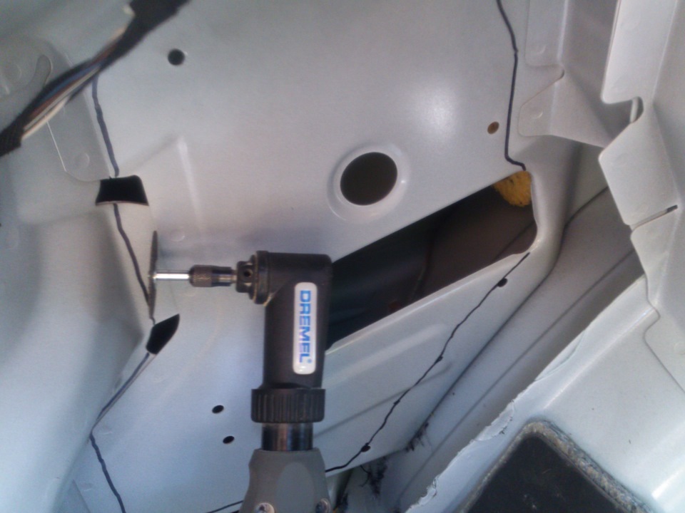

И всё началось с саба. Где-то на буржуйских форумах откопал вариант, который мне понравился, с вырезом внутреннего куска крыла. Там товарисч ставил то ли 10ку, то ли 8-ку. Я подумал, а какого? Даёшь 12шку:)) И, когда позволило время, занялся. Хочу выразить огромную благодарность Cruze-5D за его отчёт по созданию саба в круз . Действительно, вдохновляет:)

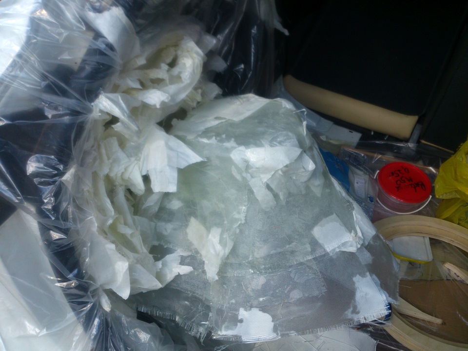

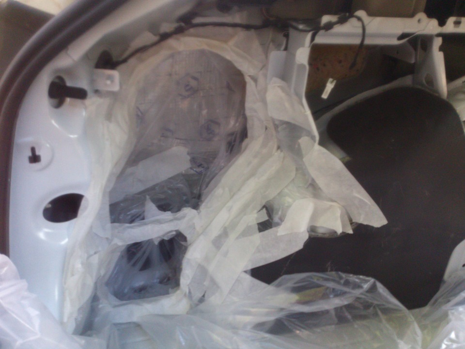

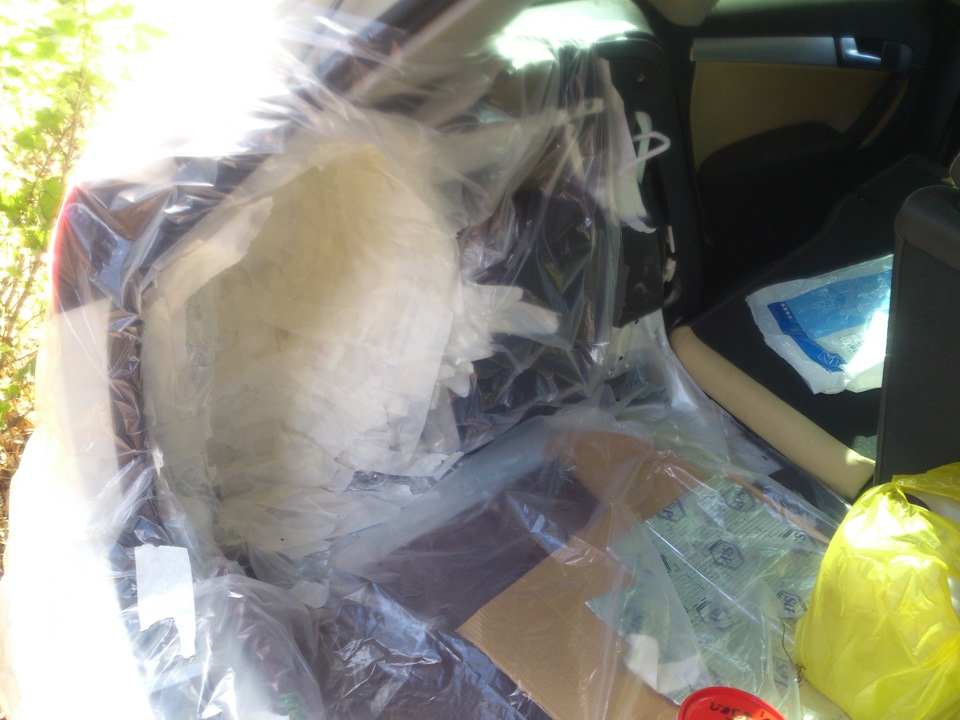

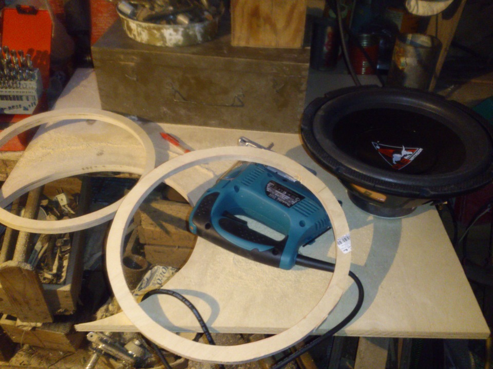

Для изготовления самого саба понадобилось жуть сколько всего:
— сам динамик DLS M112

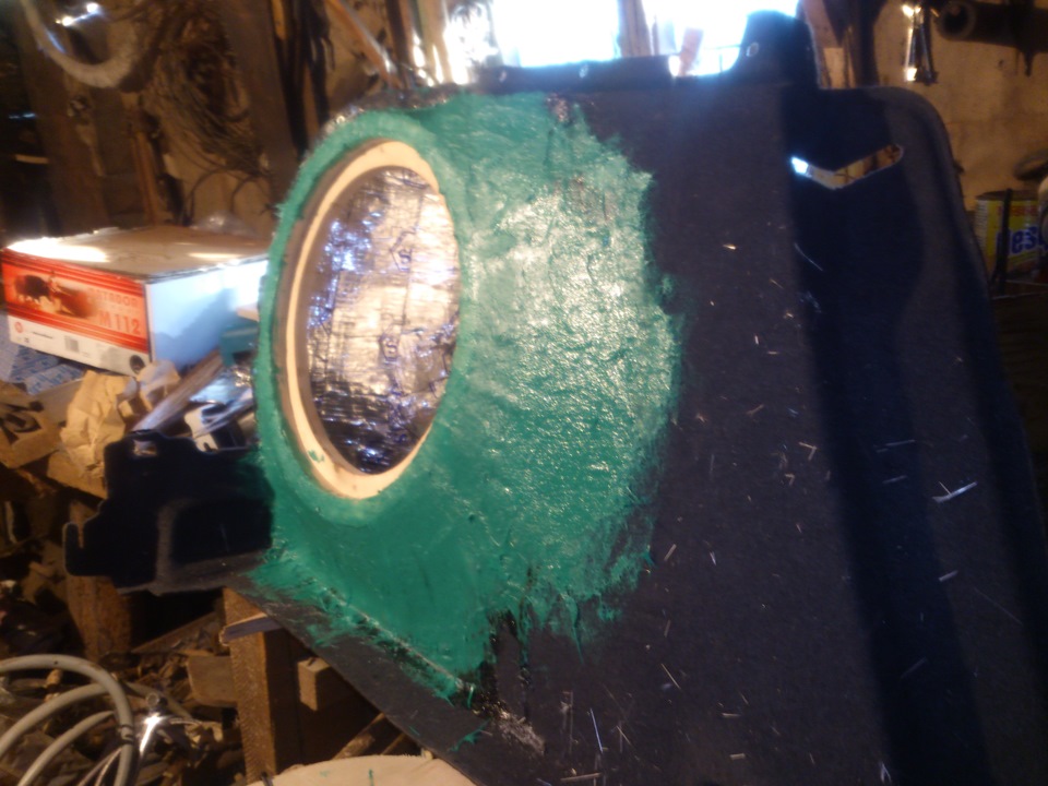

— стеклоткань Т13 (вроде) — она оказалось жестковатой на перегибах, лучше брать помягче/потоньше и класть больше слоев.
— полиэфирка с отвердителем (бутанокс)
— кисти
— одноразовые резиновые перчатки
— 10 кв.м. укрывной плёнки в багажник
— скотч (лучше полимерный 3М, но и малярный сойдет)

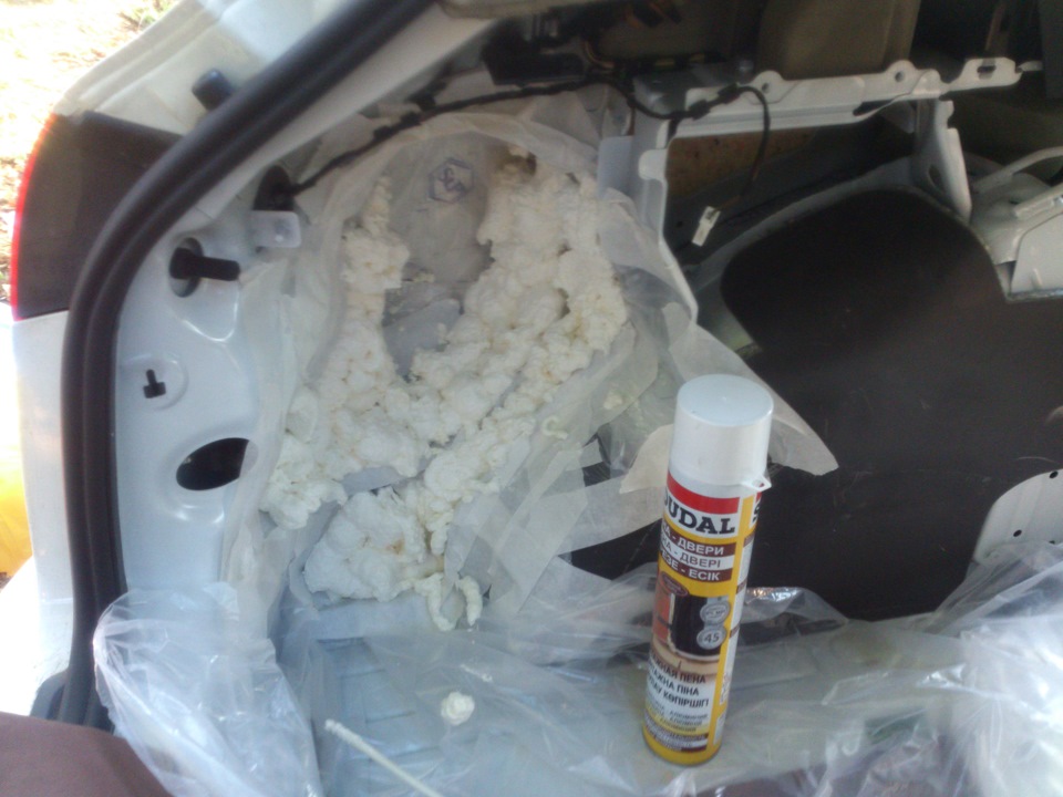

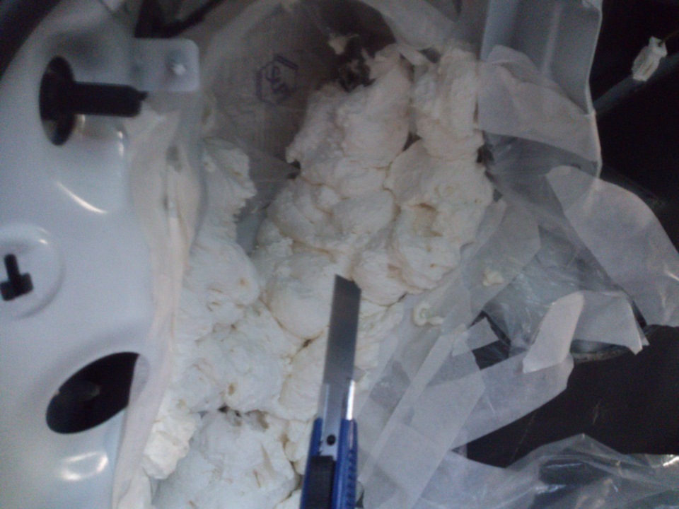

— монтажная пена

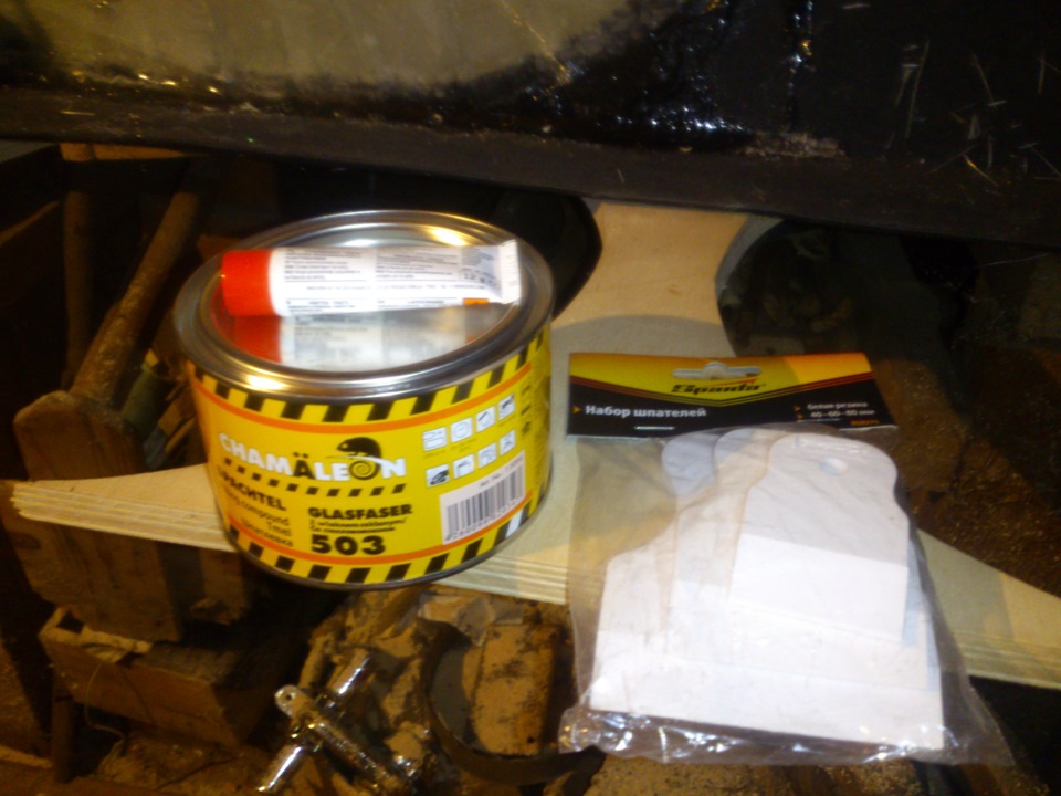

— шпаклевка со стекловолокном
— шпатели
— шкурка (взял насадку на шурик для удобства)
— карпет (взял черный, т.к. серым в цвет всё равно не попасть)
— клей для карпета аэрозольный (dinitrol мне больше всего понравился)
— тянущаяся ткань

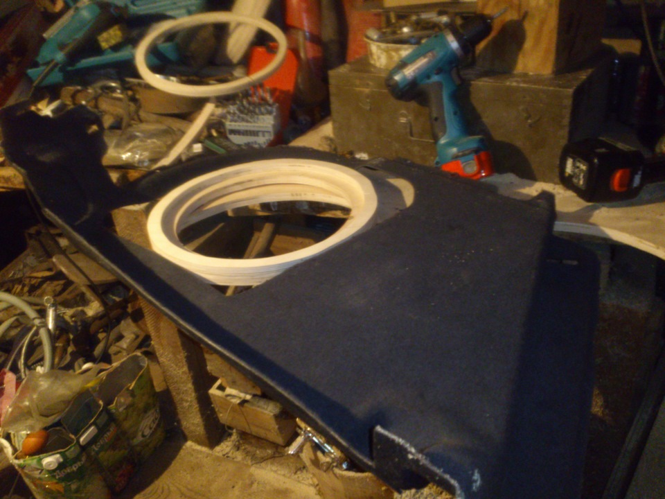

— фанера 15 мм для колец

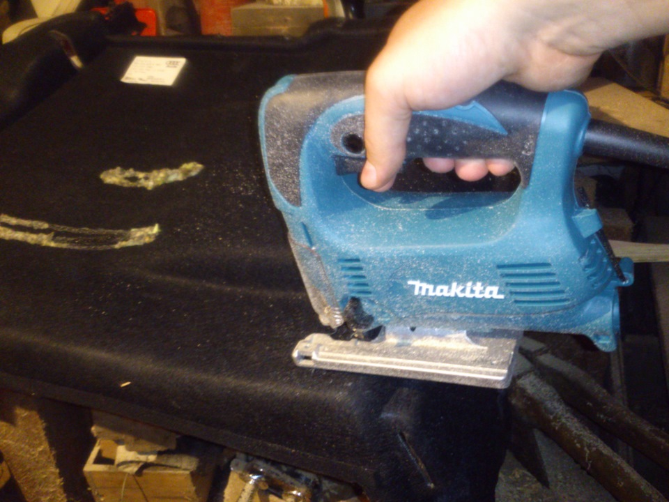

— лобзик
— нож для вырезания пены
— дремель для выпиливания
— термоклеевой пистолет
— битумный виброизол (взял STP)

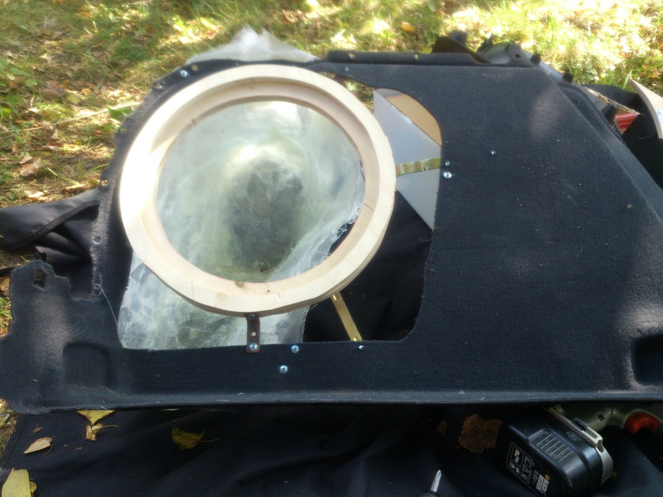

Всегда чего-то не хватало, приходилось несколько раз мотаться докупать. Итак, решено было делать саб в левом крыле. Для этого саба объем в ЗЯ нужен порядка 30 литров. Сразу скажу, что у меня получилось около 25, и играет на мой взгляд, очень достойно. Я был очень удивлён, что за обшивкой столько места пропадает:) Итак, начнём.

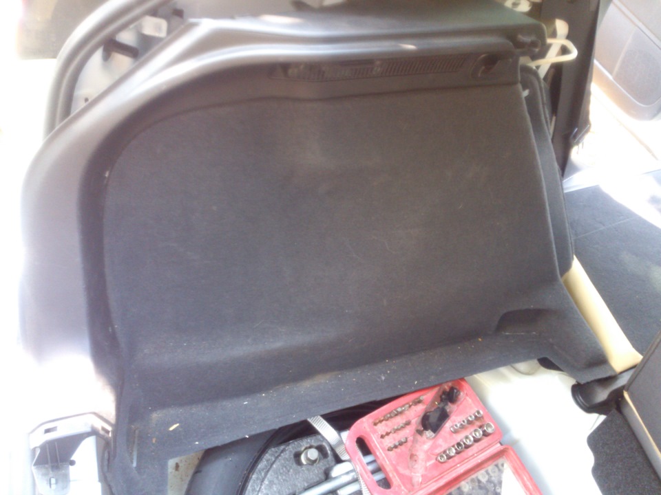

Как снять обшивки боковые багажника? Вот куда динамик врезали
Вот тут можно посмотреть обозначенные точки крепления www.drive2.ru/l/4062246863888616195/
Спасибо
