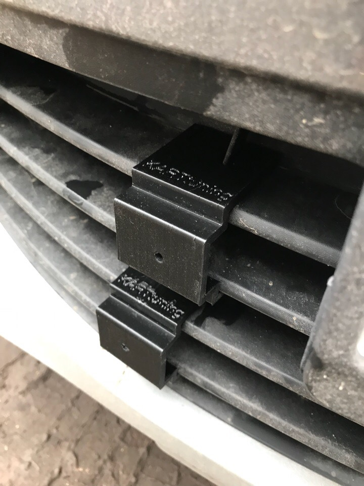

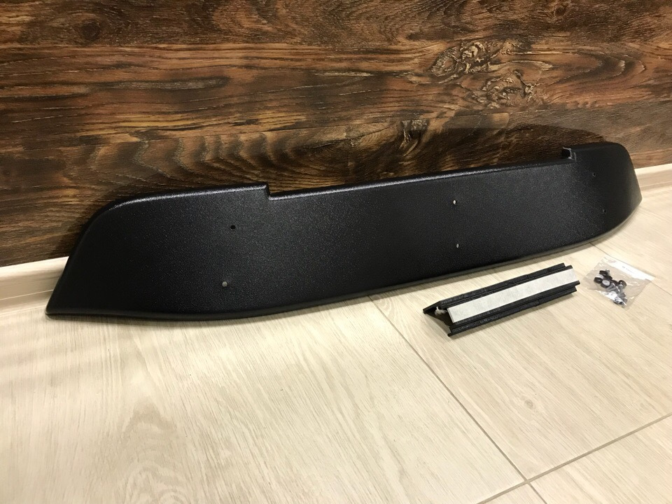

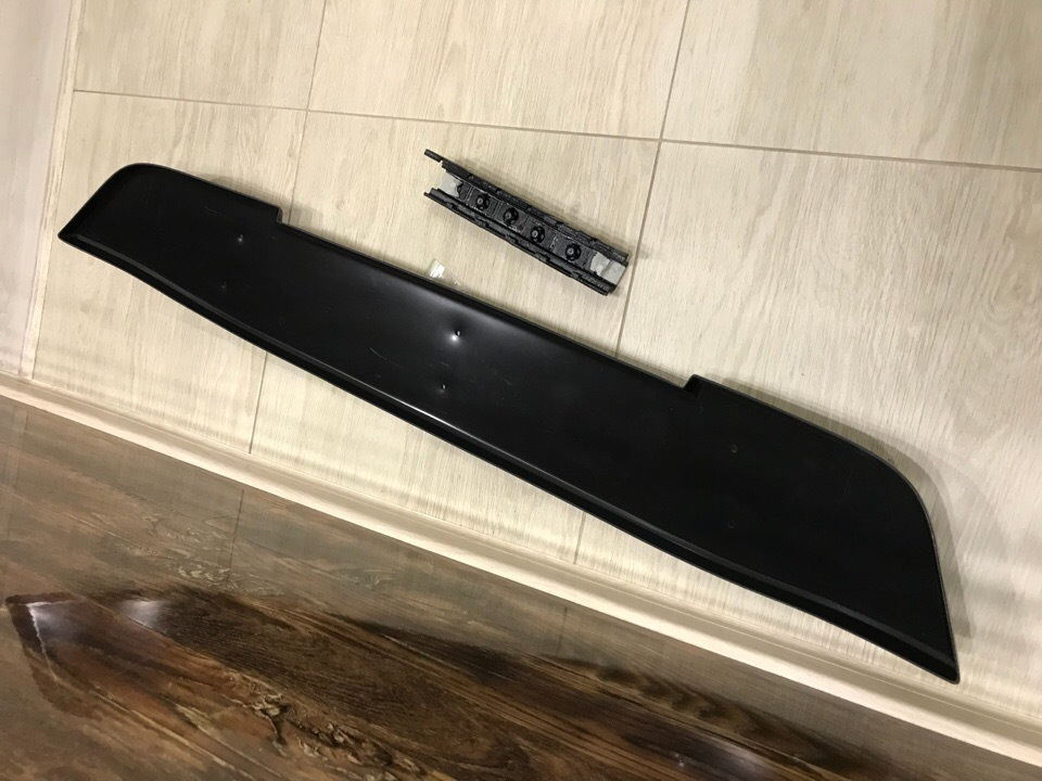

Еще в прошлом году у karttuning появились зимние заглушки на верхнюю и нижнюю решетки бампера, но с креплениями через стяжки. И в этом году совместно с форумом на kaptur.club появились новые крепления, напечатанные на 3д принтере, которые просто защелкиваются за перекладины решетки и затем к ним винтами приворачивается заглушка)
Поэтому решил заказать. Цена 1350 руб со скидкой в 10% и 450 руб доставка почтой России)
Упаковано в большую коробку, сама заглушка завернута в мягкий материал.

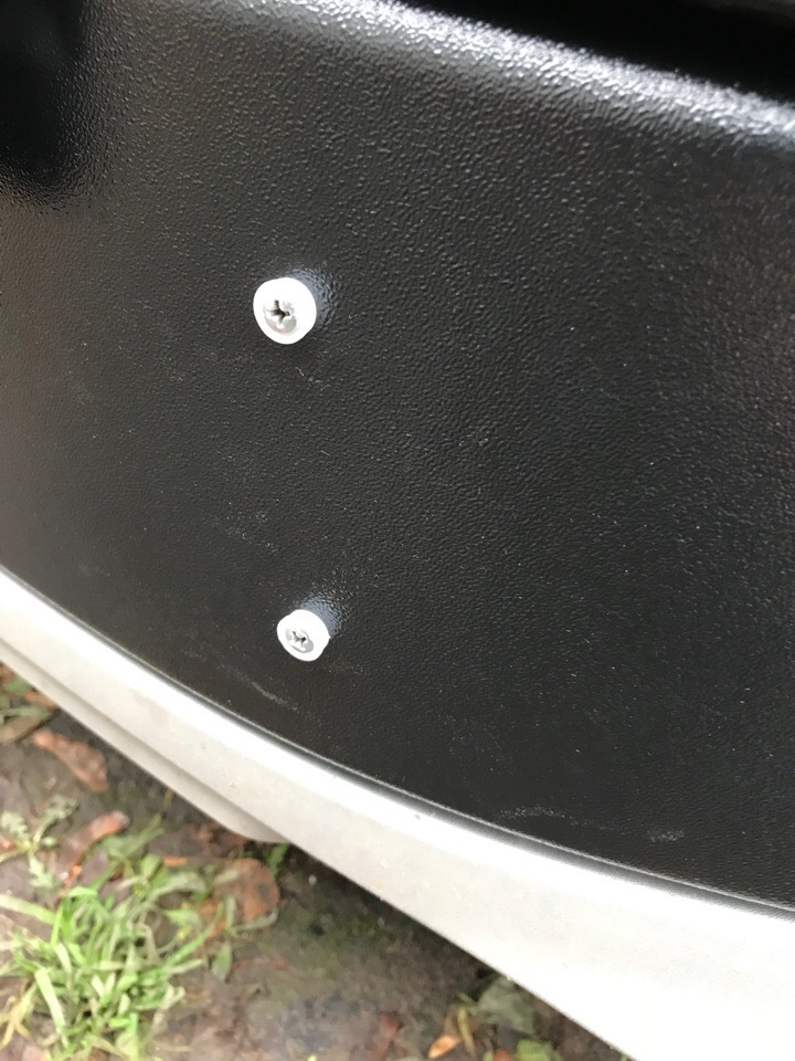

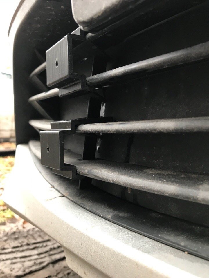

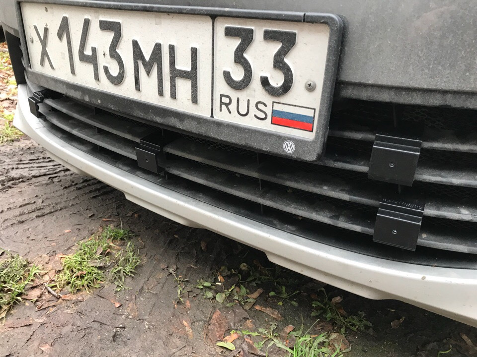

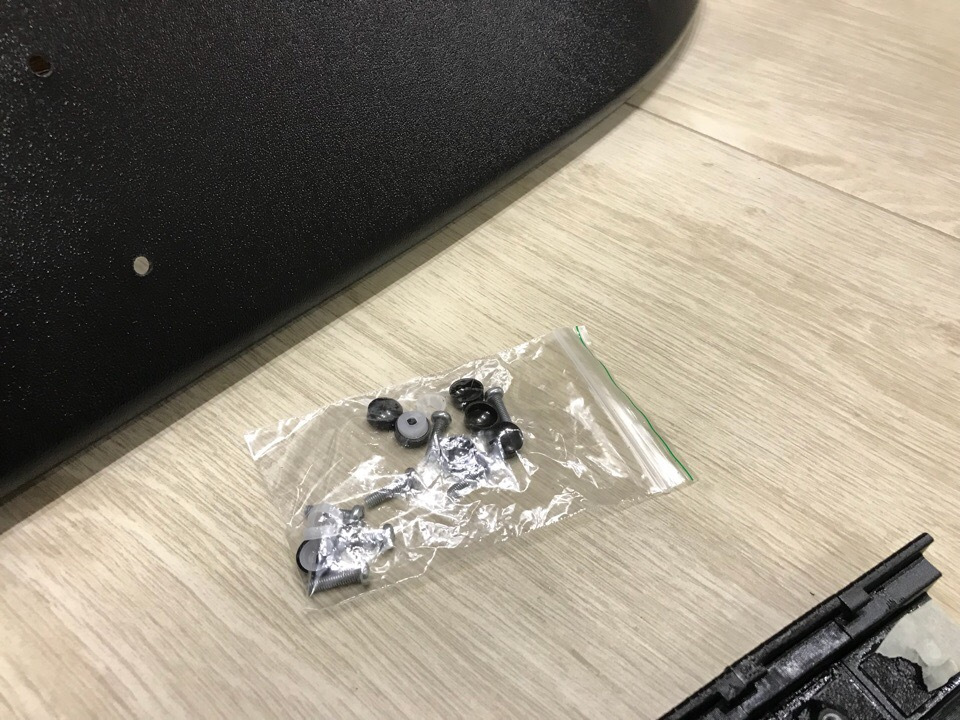

По установке все просто:
1. Устанавливаем 6 креплений, защелкнув их на решетке, нечетные по верхнему ряду, четные — по нижнему (крепления пронумерованы). Защитная сетка сзади решетки не мешает установке данных креплений)

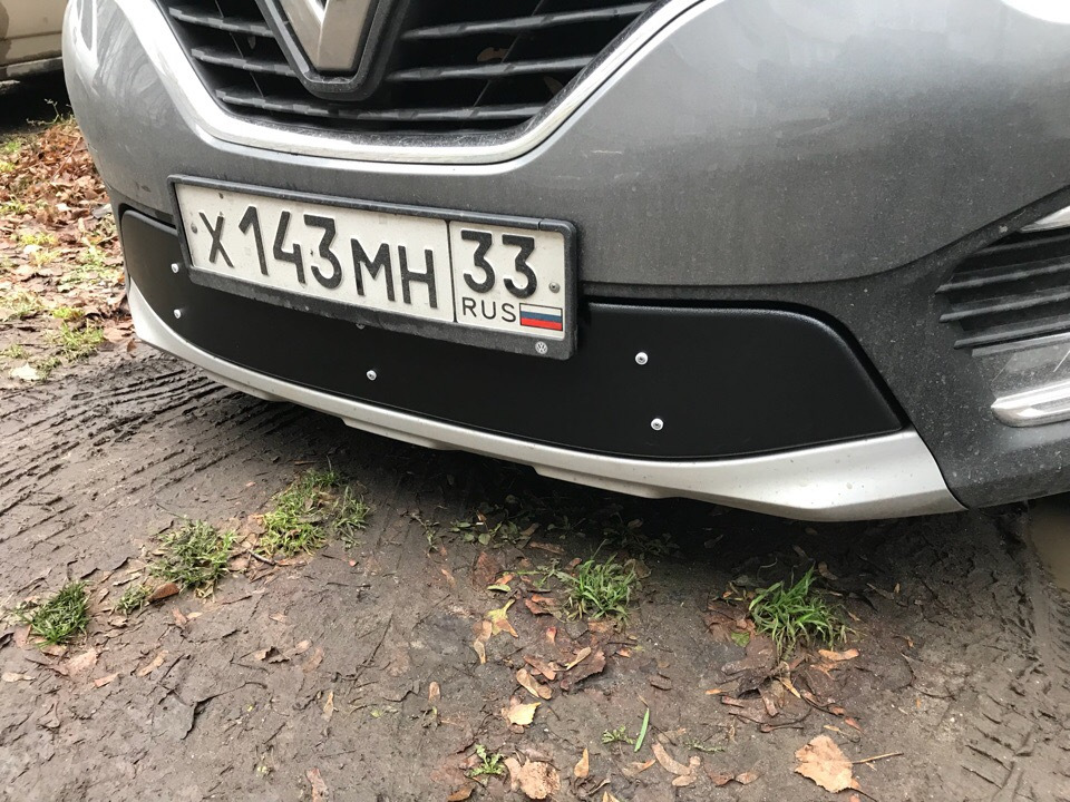

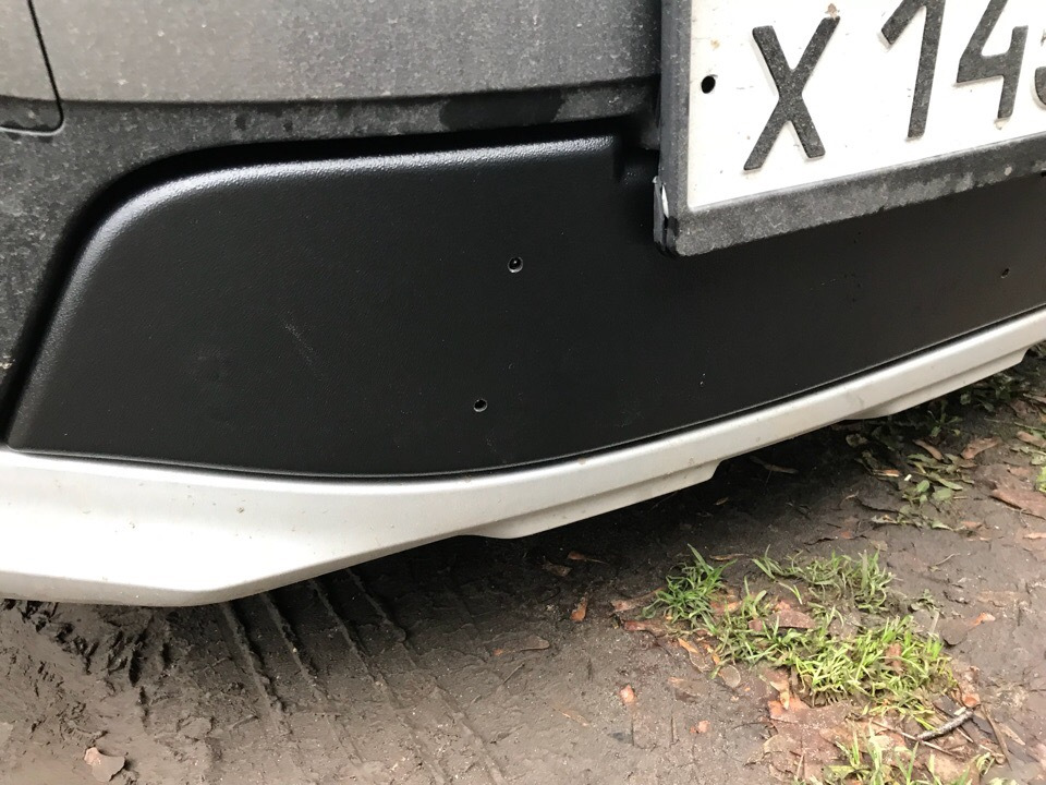

2. Прикладываем заглушку — встает четко :)
3. Закручиваем винты в гайки на ранее установленные крепления. Супер сильно затягивать не нужно, т.к. черная заглушка может на защелкнуться на расплющенную пластиковую штуку, которая надевается на винт.
4. Защелкиваем черные колпачки, которые закрывают головки винтиков :)
Мне пришлось ослабить саморезы, держащие рамку номера, чтобы под нее подсунуть крепление, т.к. у меня номер установлен ниже чем обычно :)
Заглушка еще будет защищать от грязи и реагентов, да и мыть проще :)

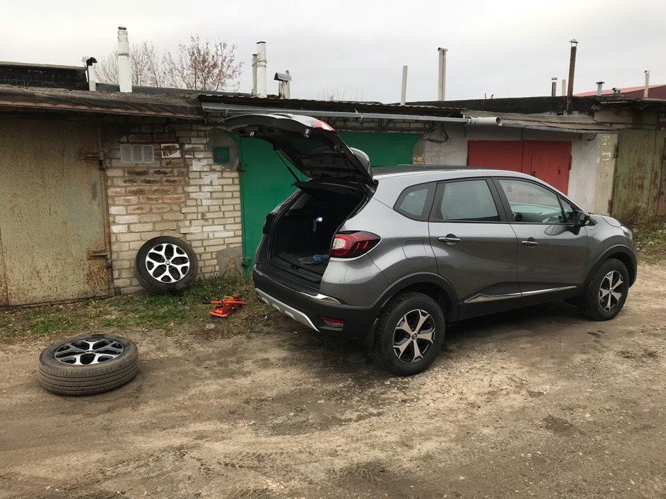

В этом году переобулся позже, чем обычно — 16.11.2019 перекинул колеса на зимние — зимняя резина Pirelli Winter Ice Zero 215/65 R16 на оригинальных литых дисках Cyclade R16
(www.drive2.ru/l/486500086382067842/) :)
При переобувке проверил ранее установленные пластиковые накладки на задние барабаны (www.drive2.ru/l/499896261176984023/) — держатся норм, от перегрева их не повело и не деформировало, барабаны не сгнили :) Залил зимней омывайки (5 л) и смазал силиконом резиновые уплотнители дверей, багажника и капота :)
Также перекинул внешние датчики давления в шинах TMPS (www.drive2.ru/l/537744749939918427/) на зимние колеса, посмотрим, как данные датчики переживут зиму)
