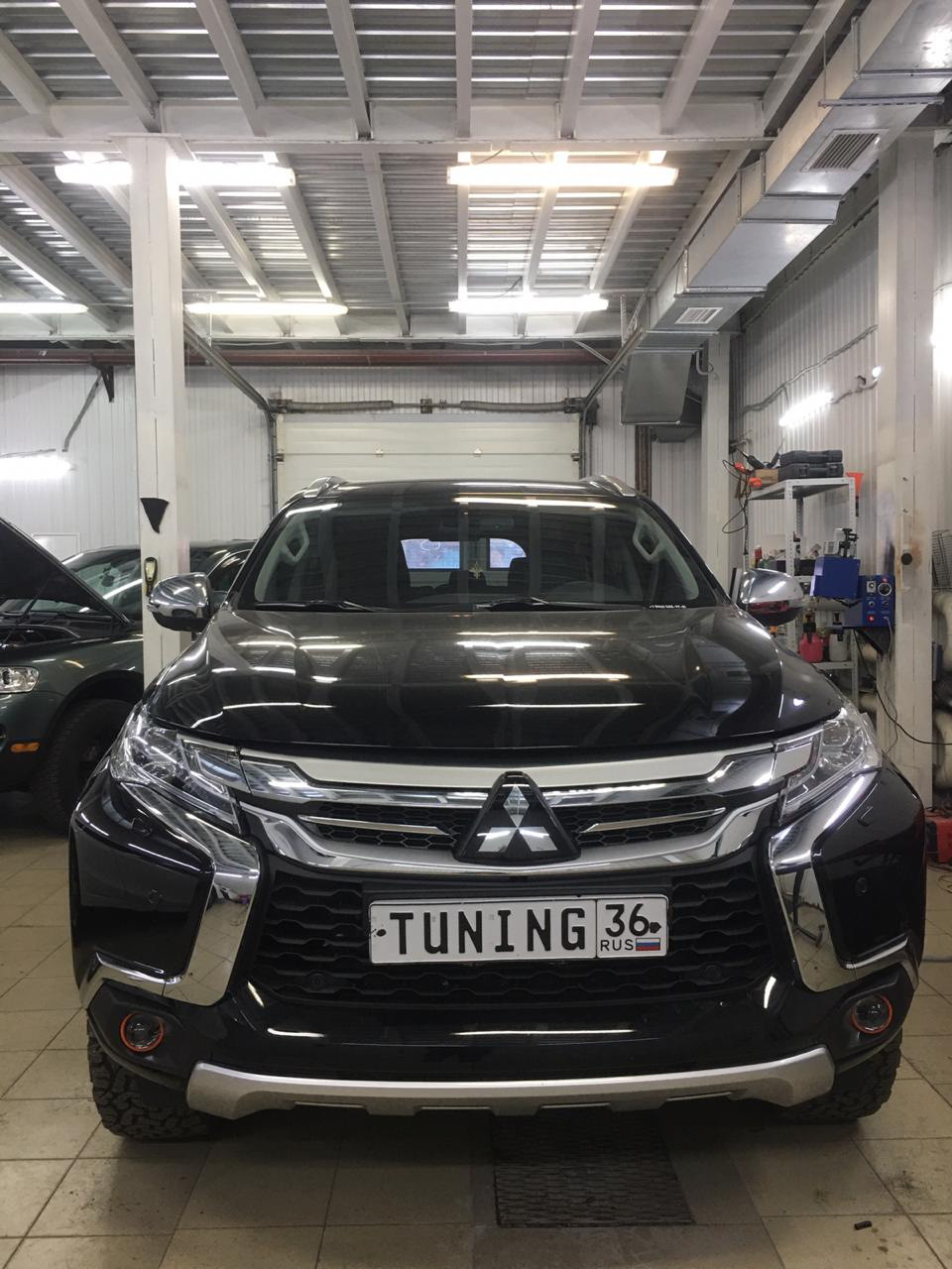

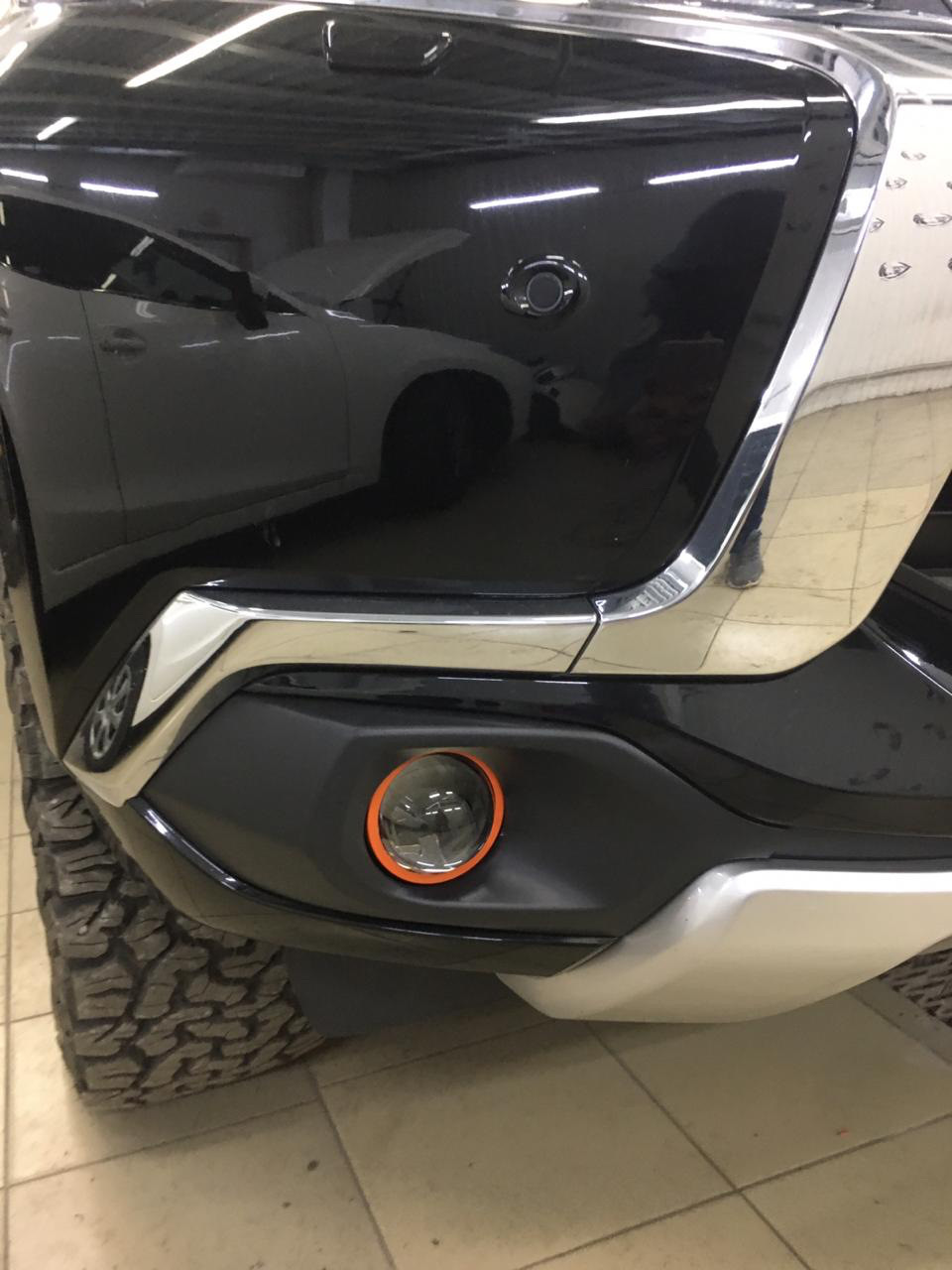

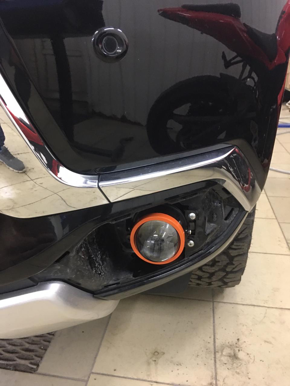

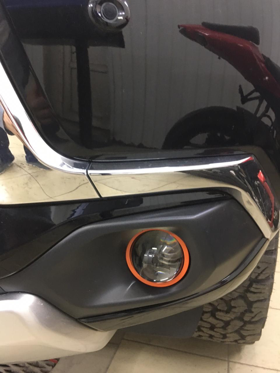

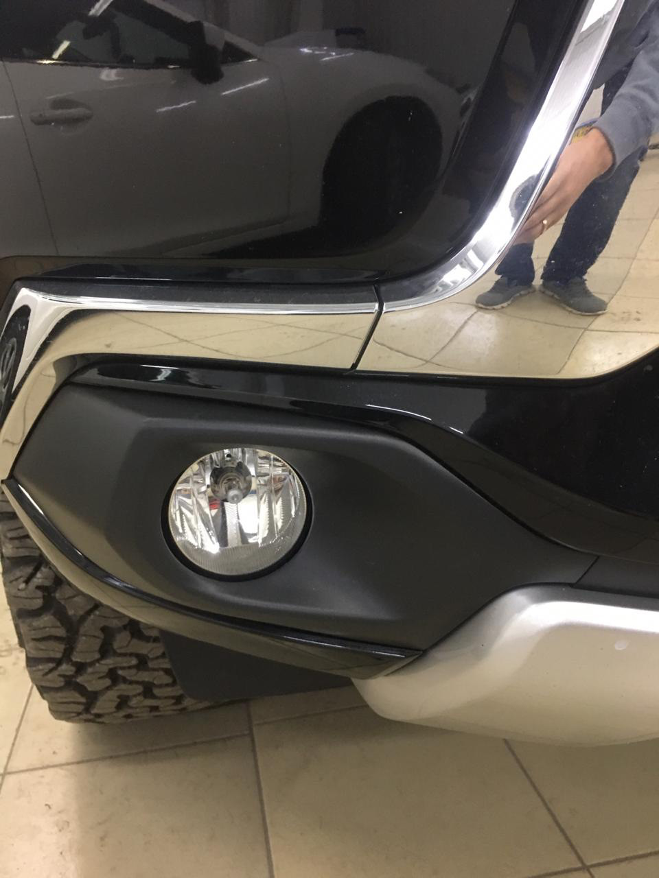

Установили вместо штатных туманок I-led Би светодиодные лизины.
Технические характеристики:
Размеры: диаметр 80 мм, длина 135 мм.
Линза: 3,0 дюйма, стекло толщиной 4 см
Расстояние между крепежными отверстиями: 100 мм по горизонтали и 50 мм по вертикали
Источник света: LED
Мощность: Ближний свет — 32,9W Дальний свет — 43,7W
Рабочее напряжение: 9-18 v
Индекс водонепроницаемости: IP 67
Цвет свечения: 5000К (белый)

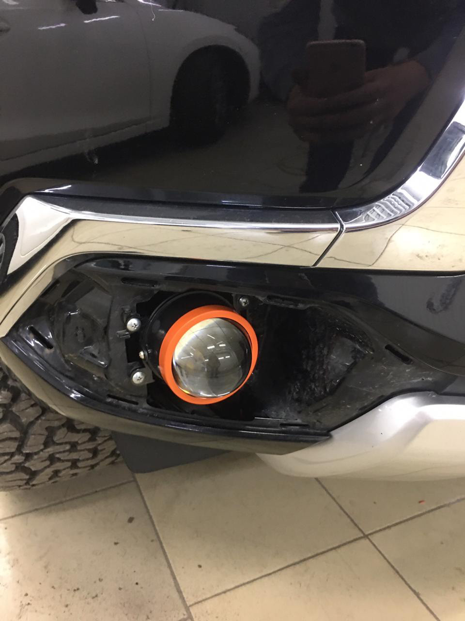

Эх, валео или осрам куда лучше бы подошли для ПТФ… Долго рассматривал, выбирал, читал отзывы. Линзы не совсем то для ПТФ, если конечно ПТФ не мизерного диаметра))) у нас же можно поставить полноценные осрам и валео светодиодные фокусные ПТФ. Как по мне для ПТФ нет больше никаких производителей. Все остальное это уже излишне, как 4 ближних и 4 дальних))) ПТФ на то и ПТФ они имеют совсем другой угол и дальность освещения. Их задача светить под туманом с широким углом освещения и дальностью 5-10 метров от автомобиля. Если ПТФ будут светить как ближний то толку в туман от них не будет как бы низко их не располагали))) Ведь бывают такие случаи что при сильном тумане идёшь по приборам с выключенным ближним и на одних противотуманках…
Мне нужен просто свет) выбор был осознанный. Свет шикарный.

Так им же хочется иметь именно ближний/дальний, это прям какая то мода сейчас — воткнуть в птф билед модуль и иметь два ближних и два дальних света, а то что от в тпф не будет корректироваться — это пофиг, пусть встречные жмурятся, у них логика — "все хорошо, мне не мигают, значит я никого не слеплю"(((

А в птф билед и не должен стоять по действующим техническим регламентам, и вот почему — нет автоматической коррекции угла наклона светового потока, нет омывателя, поэтому оригинальные модули лед ПТФ от аутлендера и светят как ПТФ (модули валео тоже), а не как головная оптика ближний/дальний, стоит вам дать нагрузку на заднюю часть авто (посадить пару седоков, загрузить багажник или прицеп накинуть на фаркоп) штатная оптика скорректируется, а ваши билед модули в птф нет и начнут бить прямо в глаза встречке, ну а если на трассе ещё и грязь летит то через 20-30 минут они все забьются грязью и толку будет ноль от них, только из за грязного стекла эффект ослепления станет сильнее
