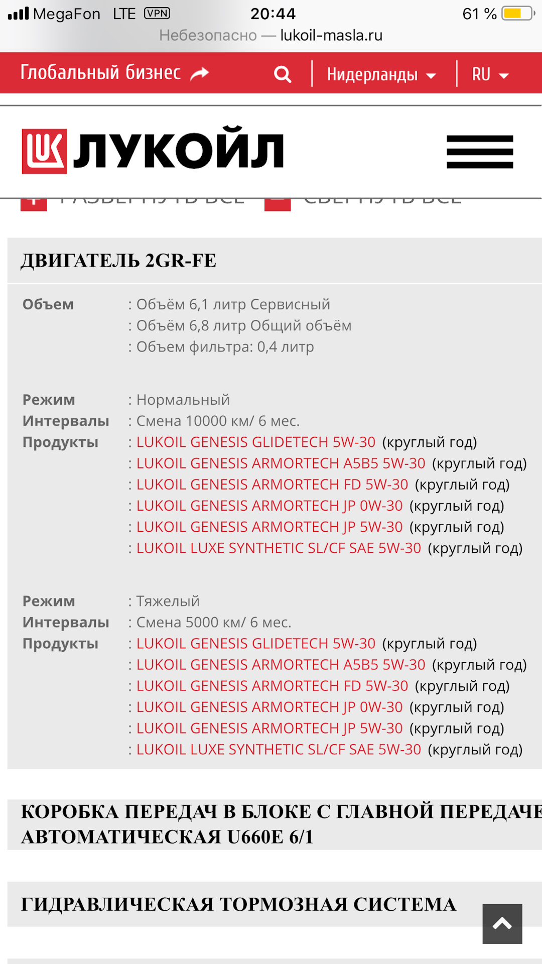

Есть вот такое.

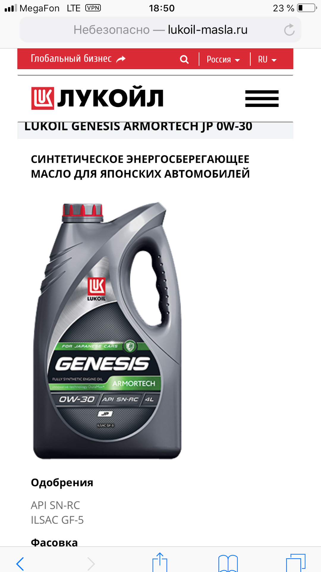

У нас вообщем в городе 0*30 нету.Что скажешь про 5*30 в зеленой упаковке?
Годится, но для зимы 0w-30 лучше.
p.s. Я вообще с 2006 (с новья) года круглогодично на 0w-30, на гарантии оф. дилер Toyota рекомендовал и лил именно в этой вязкости.

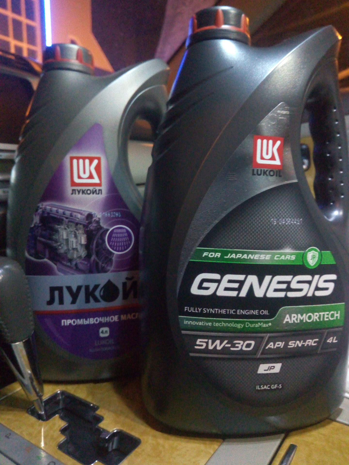

Короче, при выборе Лучка надо брать более современное масло. JP появилось недавно, в отличие от A5/B5.
ACEA A5/B5 по HTHS такое же, как и y ILSAC GF-5. Поэтому лучок 5w-30 ACEA A5/B5 — тоже «наше».
Разница между A5/B5 и ILSAC GF-5 в том, что GF-5 ещё более требователен к энергосберегающим свойствам. Помимо требований к топливной экономичности маловязких масел, должна обеспечиваться чистота поршней/ поршневых колец, совместимость с уплотнениями и сниженное содержание фосфора для использования в двигателях, оснащенных системами очистки выхлопных газов.
А скорей всего хапнул «контрафакт». Склоняюсь к этому варианту. На родном Toyota 5w-40 вряд ли бы засветилось «Low Pressure”. Меняй (те) скорее, пока не убили движок. С промывкой.
Ну и для упёротых (неологизм), льющих лукойловское 5w-40, 0w-40 в Camry, где вы вообще сороковую вязкость видите в таблице подбора Производителя ?
«Дурака учить — только портить» (с)
p.s. это никак не относится к автору темы. День через день про 5w-40, a недавно один запостил «на все свои машины лью 0w-40 Luk”. Что за одинаковые движки у всех ?
Я запостил. Какие претензии. Если они на всех эксплуатируемых мной авто показали себя с лучшей стороны, при разных температурных режимах от севера до юга. И это были масла разных производителей. Сейчас много контрафакта из-за этого прешел на Лукойл. Вам тоже советую.
Да я не против ЛУКойла ! Скорее даже «ЗА» ! Я лишь советую придерживаться рекомендации самого Производителя моторного масла.

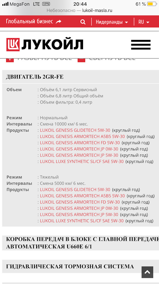

Если в подборе ЛУКойла для 2GR-FE, 2AZ-FE масла 5w-30 и 0w-30 ACEA A5/B5, ILSAC GF-5, API SN, SN RC, то надо этого и придерживаться.
И никаких 5w-40, 0w-40. Всё просто. Не считаем себя умнее инженеров и технологов Lukoil’а.

На 2GR не смотрите. Luk никак поправить не может. Это исчерпывающий список масел для дилерских Camry. Серый импорт американских, канадских, эмиратских машин — другое. Там изначально на крышке маслоналивной горловины 0(5)w-20.
И никаких надписей на баклажке Lukoil типа 5w-40 A3/B4 Hyundai/KIA ))

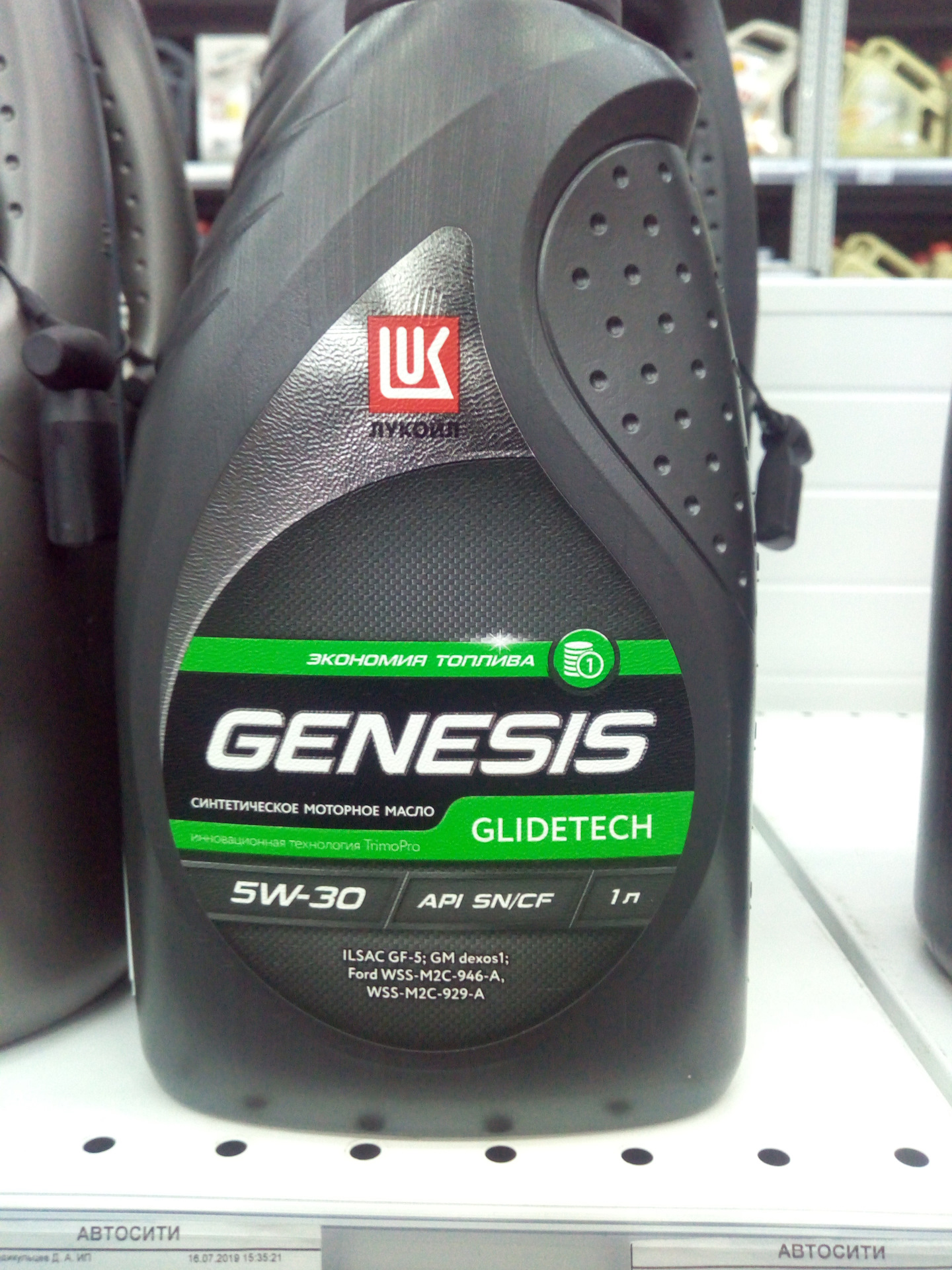

Фото можно канистры
Легко !
Данное масло и на зимний и летний период подойдет?
Абсолютно !

Всё правильно. Берите с буквами JP. 5(0)w-30
