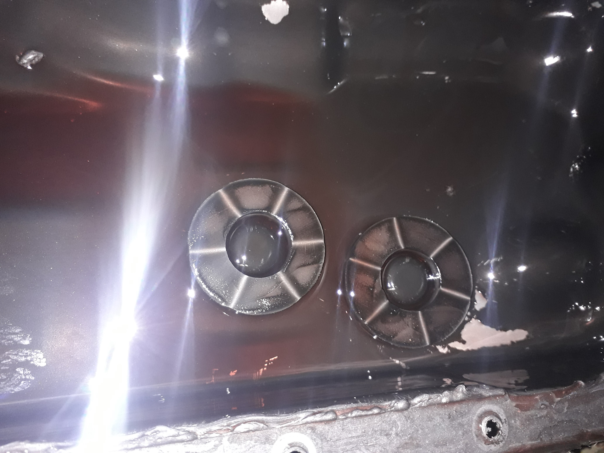

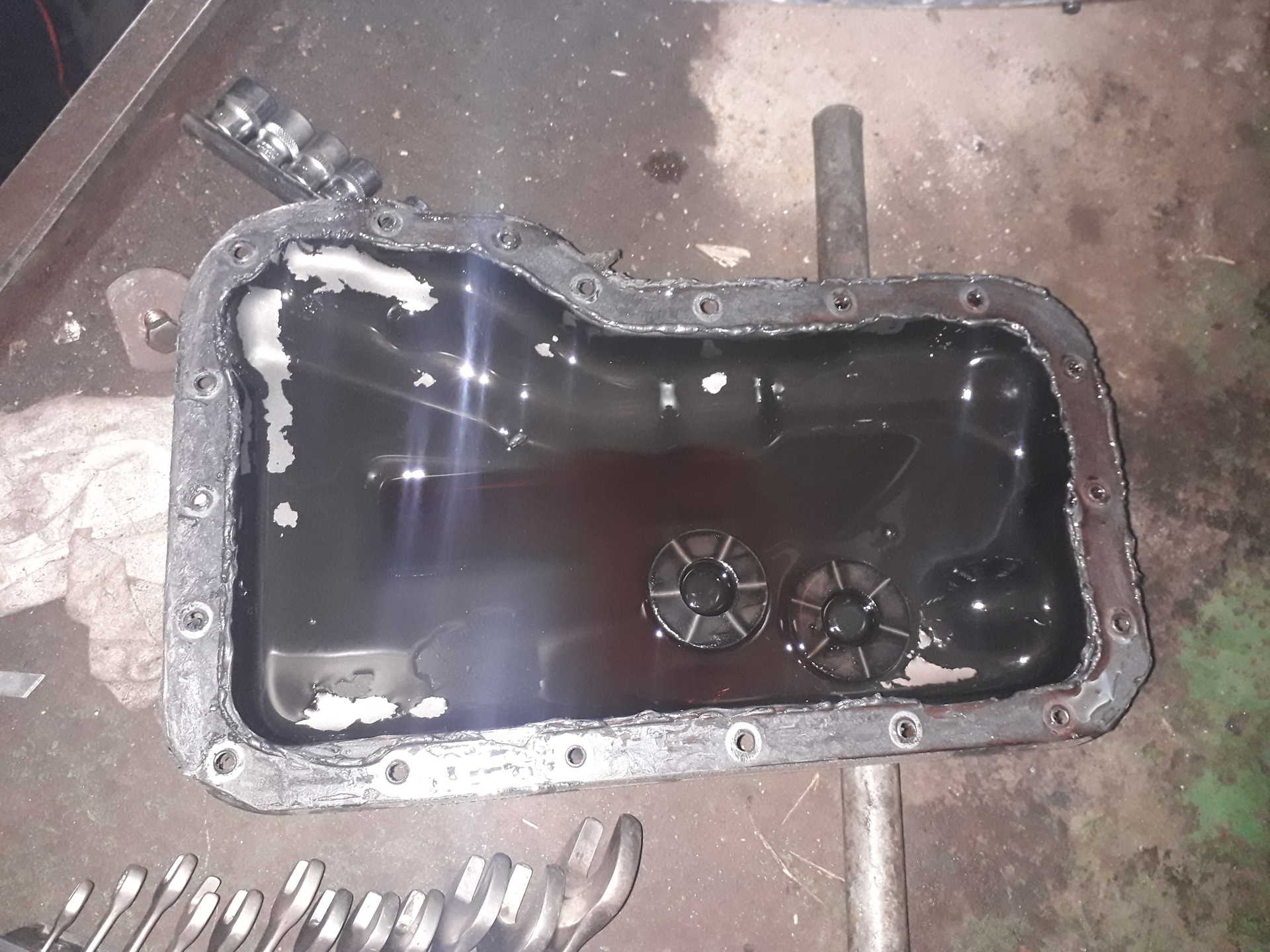

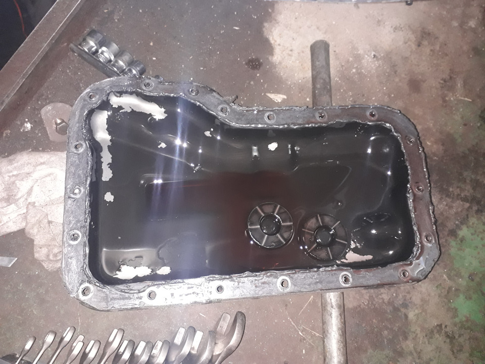

Потом откручиваю поддон. Его припи*дязили на герметик. Еле отковырял. Канцелярским ножом подрезал уголок где можно подлезть. потом просунул туда нож потолще. А под нож уже просунул отвертку, чтоб не повредить поддон и повозившись немного поддон был оторван. Слилось еще 1.5 л жижи. Очень долго числил его от герметика. Отчистил только рабочую плоскость. остальное просто нереально. Прилип намертво, видимо хорошо обезжирили. знать бы чем АТФ обезжиривается… Ни растворитель, ни ацетон толком не растворяет эту шайтан-жижу.
Старая АТФ была довольно грязной, хотя проехала она 2500 всего. 5л банка на просвет была почти черной.
Надеюсь это старая грязь вымылась из бублика и других труднодоступных мест))

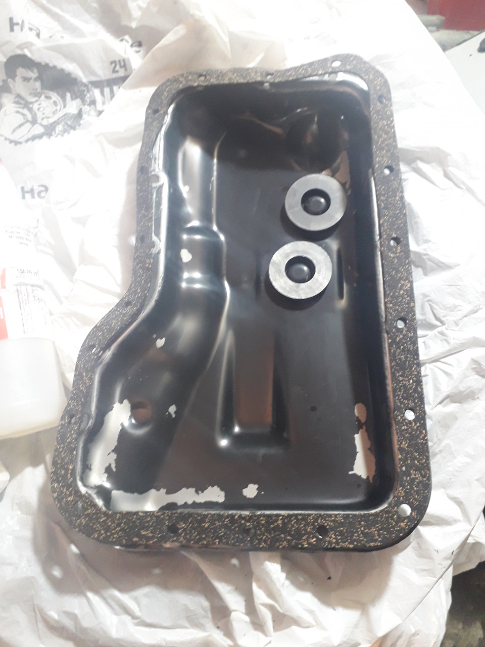

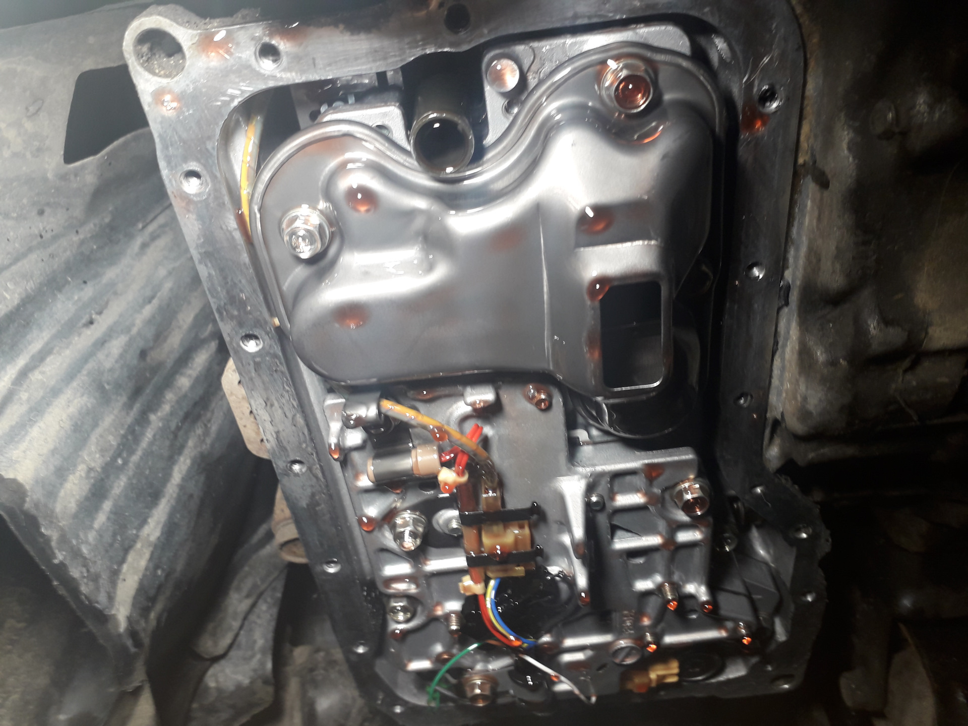

Магниты на фото. Пыль похожая на ил.

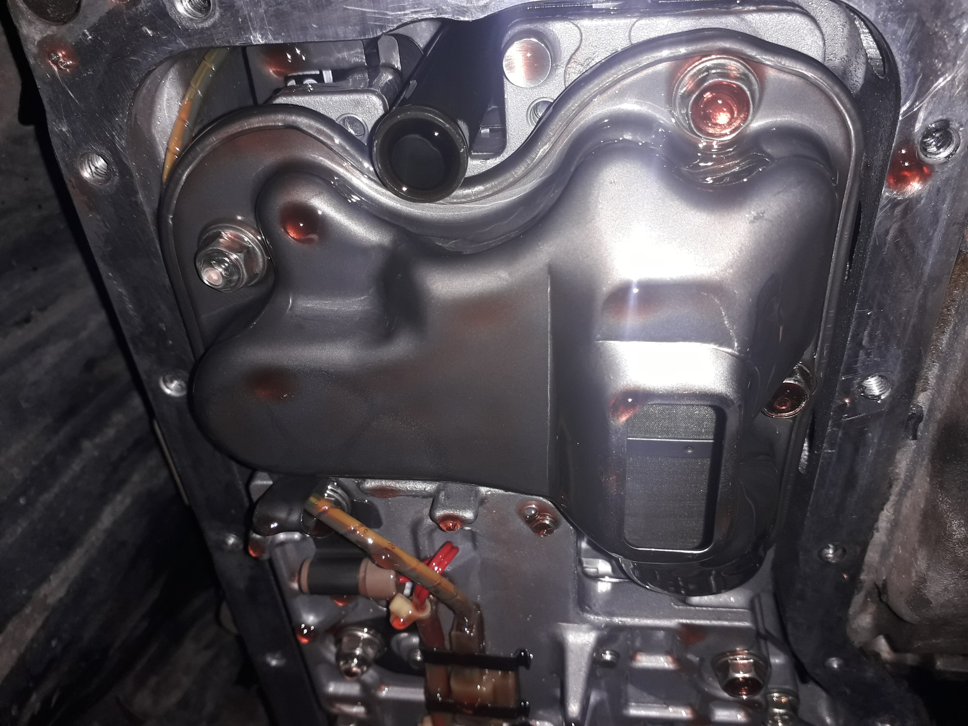

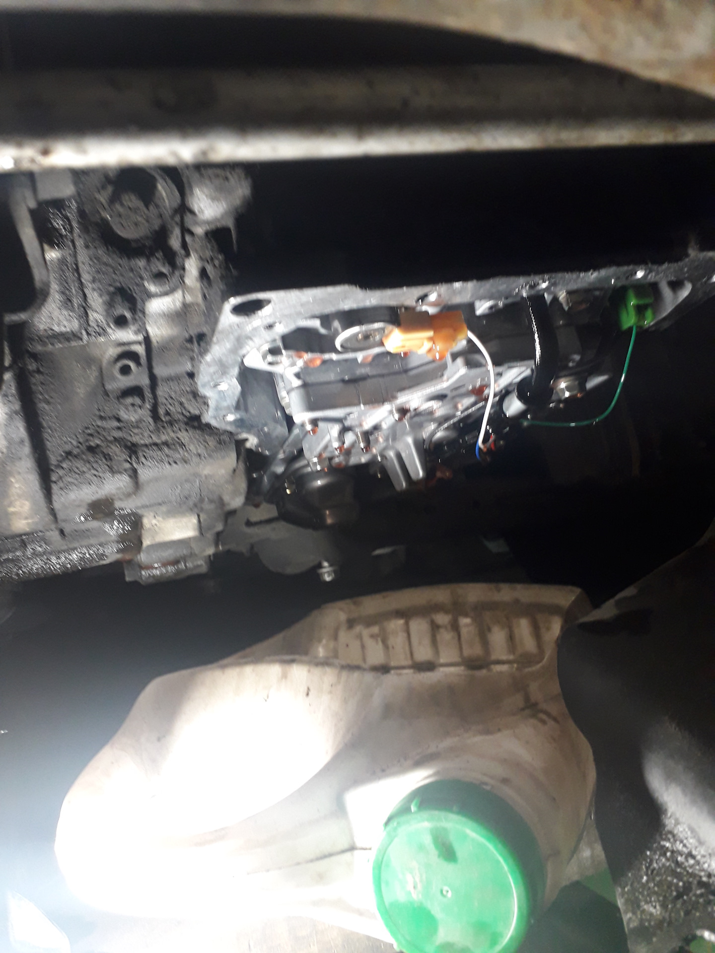

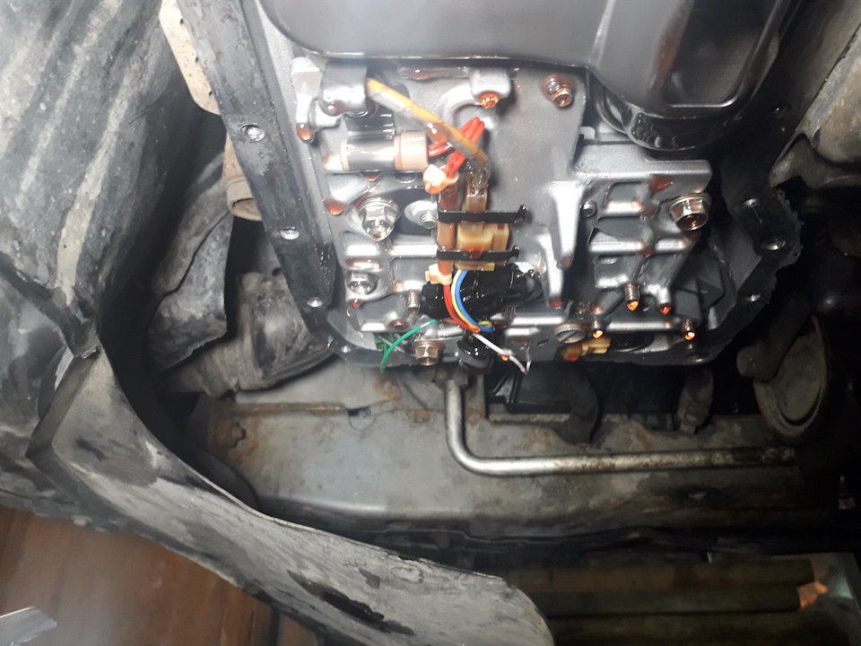

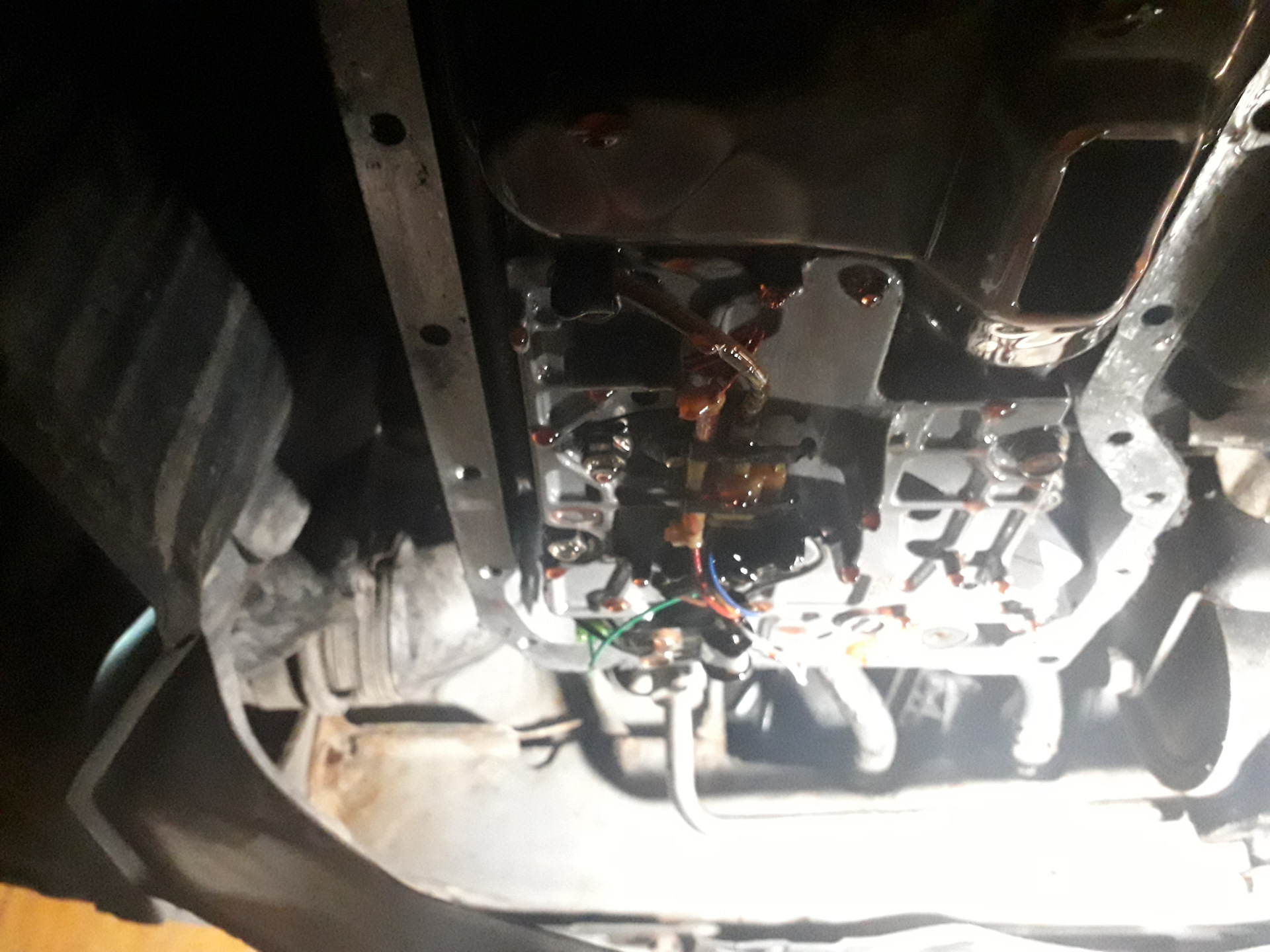

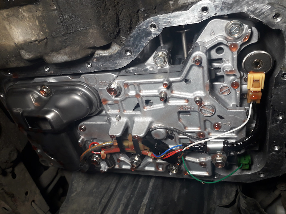

Гидроплиту фоткал со всех сторон, вдруг кому пригодится…

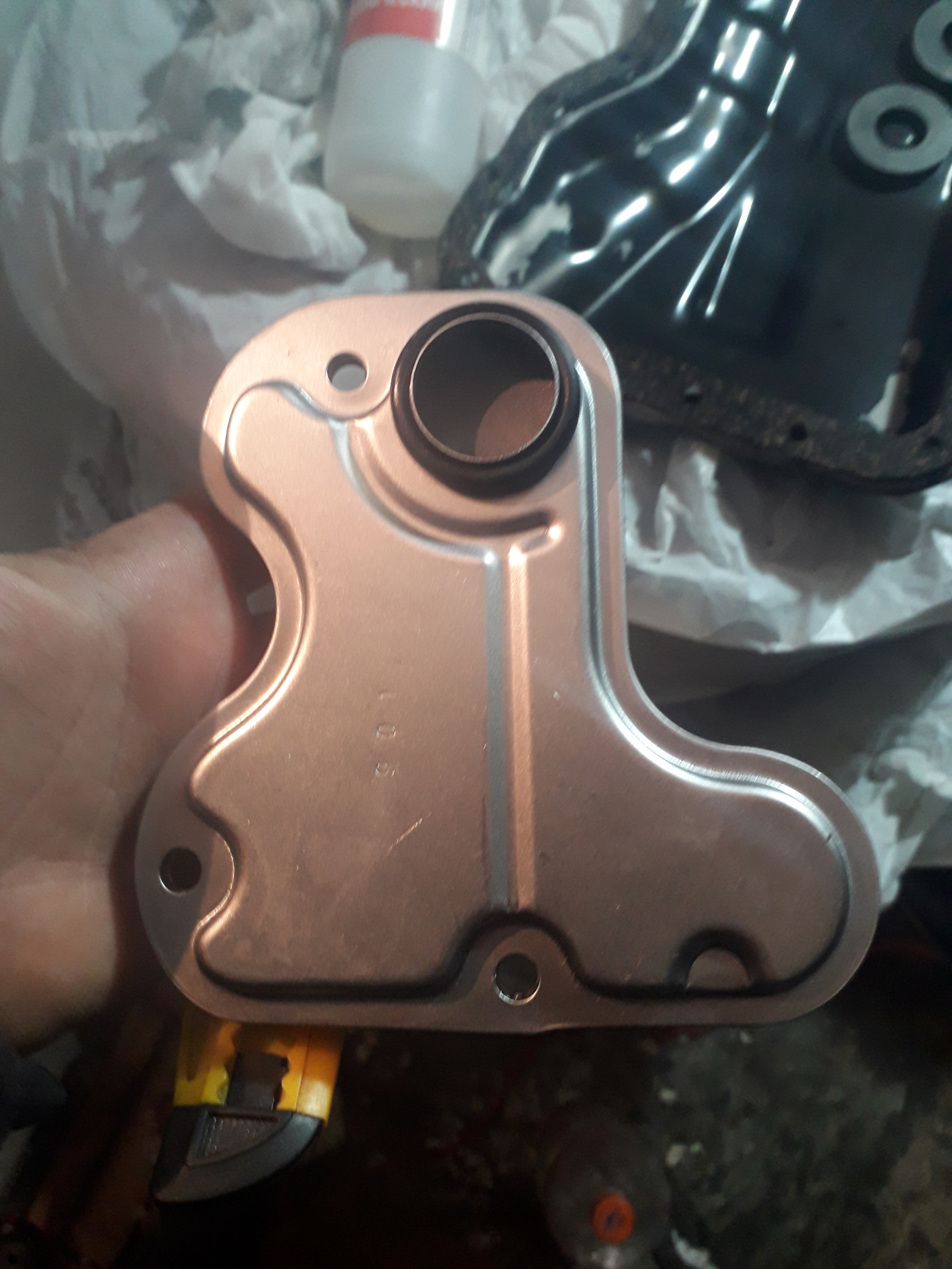

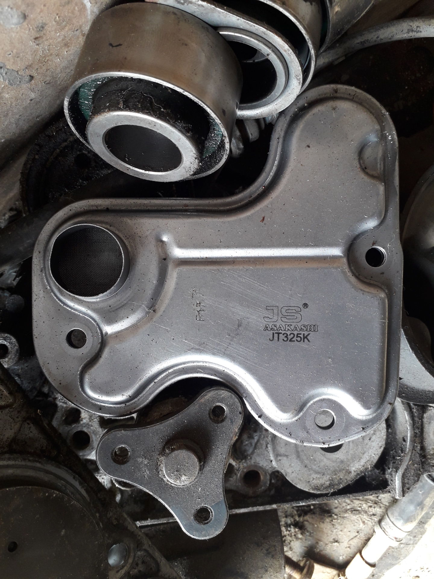

Снял фильтр, обратите внимание: немного погнуто отверстие под резиновое колечко-прокладку! Это одна из причин вспенивания масла. еще один балл в пользу криворукого мастера по замене рабочей жидкости в АКПП (Маслом язык не поворачивается эту жижу назвать, не масло это совсем).
Фильтр прикручен на 3 болта разной длинны, перепутать невозможно.
Отмыл поддон. Обезжирил и на прокладку посадил без всякого герметика. Прокладка была с пробковой крошкой. с виду не плохая. Фильтр покривее сделан, чем тот, что был. Но старый фильтр оставлять нельзя. даже если он- простая сеточка металлическая. Тут просто поверил всем на слово, просто как бездумное магическое действо- взять и поменять. и + 10 л.с будет))

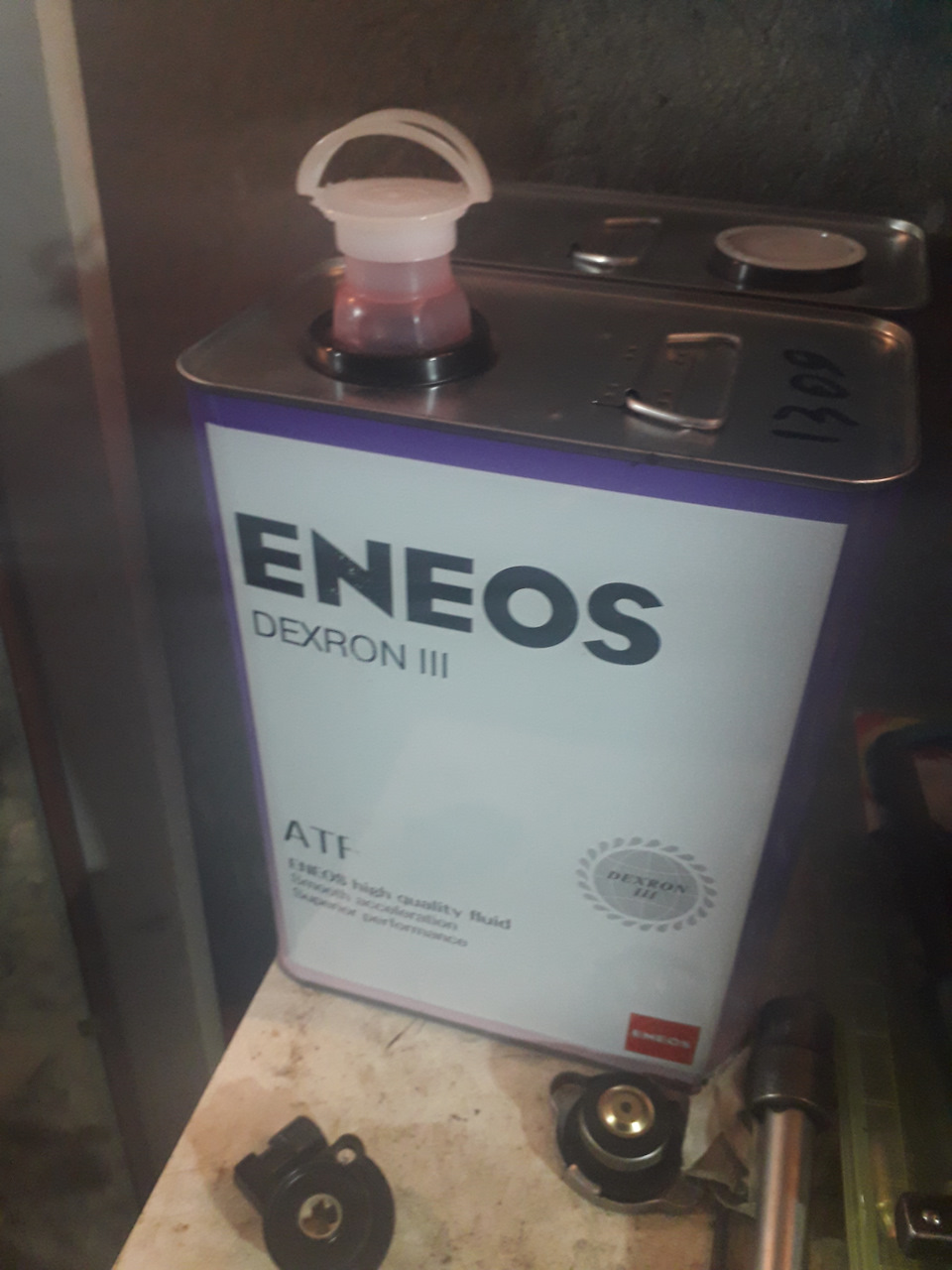

Масло выбирал конечно из расчета соответствия физико- химических характеристик и моего опустевшего кошелька. Через годик поменяю на что- то более путное, или буду просто чаще менять ENEОS Dex III.

Фото не делал, ибо все было в АТФ. Снял шланг обратки от радиатора к АКПП. Снимал в соединении к радиатору. Это левый шланг, если смотреть по ходу движения машины. То есть ближний к АКПП. На пипку радиатора натянул короткий шланг и направил в 1.5 л бутылку. Бутылку разметил по 0.5 л и дал в руки супруге, конечно же посадив ее в яму.
С АКПП с поддона и коробки 2.5 л примерно. Поэтому через лейку, купленную в Fix Prise заливаю в отверстие для щупа примерно 3 л новой АТФ.
Завожу машину на P, пошла в полторашку жижа. Как 0.5 л налилось- мне сигналят, я переключаю на R. Еще 0.5 л слил- глушу машину. Заливаю еще 1л АТФ. Продолжаем, завожу и на N сливаю 0.5 л, потом на D сливаю еще 0.5 л. Пошла чистая АТФ. Но поскольку осталось еще 2 л чистой АТФ, то продолжим. Заливаем 1 л чистой АТФ. заводим и на S и L сливаем 1 л. В банке остается 1 л. Из этого 0.5 л заливаем в АКПП и выходим на нужное количество. Сколько слили- столько и залили. Итого израсходовано 5,5 л новой АТФ.
Данный способ взял с ютуба, немного оптимизировав именно для этой АКПП. Предполагаю, что гонять по скоростям при промывке коробки малоэффективно, но почему бы не сделать, если можно сделать)) Также большое спасибо PaveLllllllllll За статью на драйве
Завожу, гоняю по скоростям. потом на N и делаю замер уровня на холодную. Средний уровень. Отлично!
Поехали кататься))) Проехали в ГМ магнит, до которого около 3-4 км, померил уровень на горячую. Хотя этого мало. но показал 0.5 см выше верхнего. Ок. Поехали обратно столько же, никаких шумов, никакого шипения, скорости переключаются мягко, видно только по тахометру. АКПП чуть прогрелась, на последнем светофоре дал газу побольше (без kick down), и прочувствовал все 105 л.с))) Приехав в гараж, промерил уровень на горячую, прогнав селектор по скоростям- то же самое, 0.5 см выше верхнего. Откачал 10 куб. шприцем с трубкой (трубка омывателя стекла ВАЗ- нужная штука) 5 раз (по 2/3 шприца набиралось)и получил ровный верхний уровень. Пока все. Завтра будут покатушки.

Мне до этого случая перелили 2,5 литра в коробку. Через шуп ничего не полезло, но вот на утро лужа была добротная, поллитра где-то стекло, может больше. Даже перед соседями стыдно стало) Поменял выдавленный сальник, думал забуду о коробке на 50000 км, но в итоге пришлось снова о ней вспомнить через 3 дня)) На самом деле новый сальник добротный был по качеству, когда я его трогал. Артикулы, гравировка NOK, все совпадало со снятым сальником. Возможно реально плохо поставили на место, такой вариант мне в голову не приходил. Спасибо) Кстати я сейчас почитал драйв2 и выяснил, что магниты служат как определитель состояние коробки, а не как доп. фильтр от продуктов износа. Мол если ежик на магните, то значит уже все, капиталить. Если ил, то просто износ фрикционов, можно ездить, если я правильно понял. Но все равно не дают покоя эти магниты. Бедная маздочка, что ей приходится терпеть 🚬🚗
Ещё попался пост мне, где были фото магнитов на камри 50. Их 4 штуки и размер у них 20х30х3 мм или около того. Игрушечные можно сказать, по сравнению с магнитами 323)
по магнитам может и так, но представьте: все это гавно не остается на магнитах а ходит по системе при диком давлении и температуре, в том числе в фрикционных пакетах, увеличивая износ в разы
Это да, фильтр быстрее забьется. Я вот хочу неодимовые магниты прикупить и поставить в поддон, только боюсь слишком сильные купить и нарушить электронику коробки. Возьму маленькие, наверное.
возьми родные магниты с авторазборки. Фильтр не забьется скорее всего. Частицы там гораздо мельче чем ячейки сетки фильтра. Поэтому и магниты стоят…
Я бы краску внутри с поддона всю снял, коль она уже лущится.
да вот хорошая мысля… фотки смотрю и тоже думаю… хотя ее попробуй сними… Ножом не отколупывается, только за димексидом бежать…
Димексид, смывка красок… Но я бы точно ее не оставлял.
