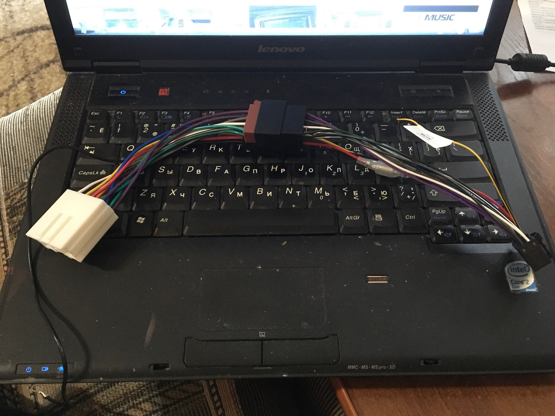

— переходник INCAR ISO MS-96.

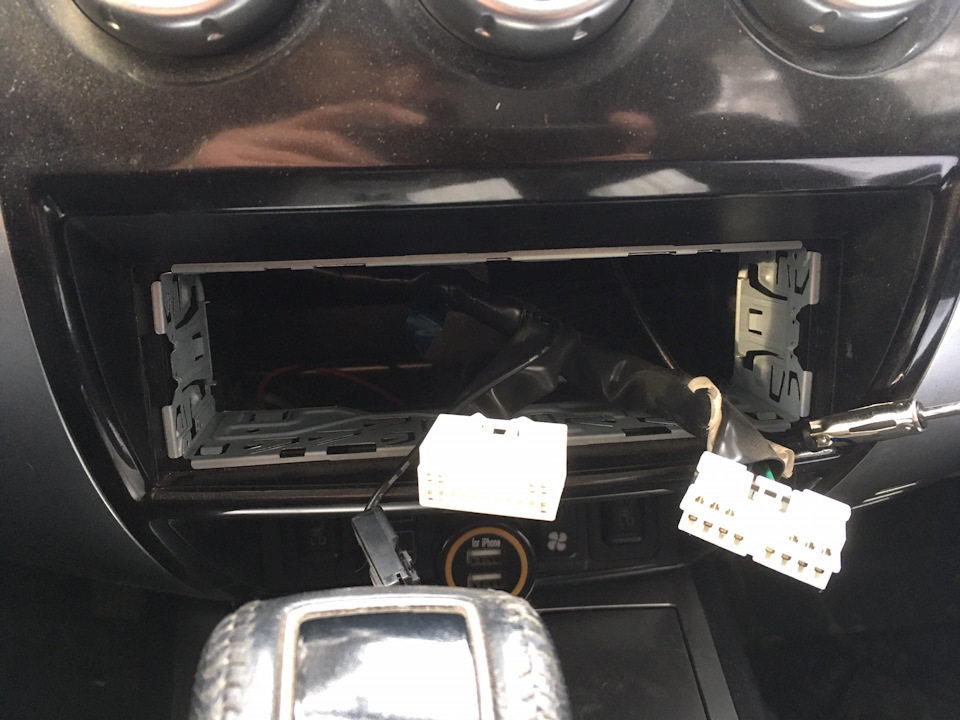

Вытащить штатную магнитолу просто вставив гвозди в отверстия на передней панели не получилось. Пришлось выковырять пластиковую переднюю панель и уже с применением пассатижей выдернуть корпус (уж очень там он туго сидит).
Далее установил DIN рамку из комплекта магнитолы:
Наконечник "минус" с переходника прикрутил на саморез заднего кронштейна поддержки штатной магнитолы, удалив последний за ненадобностью.

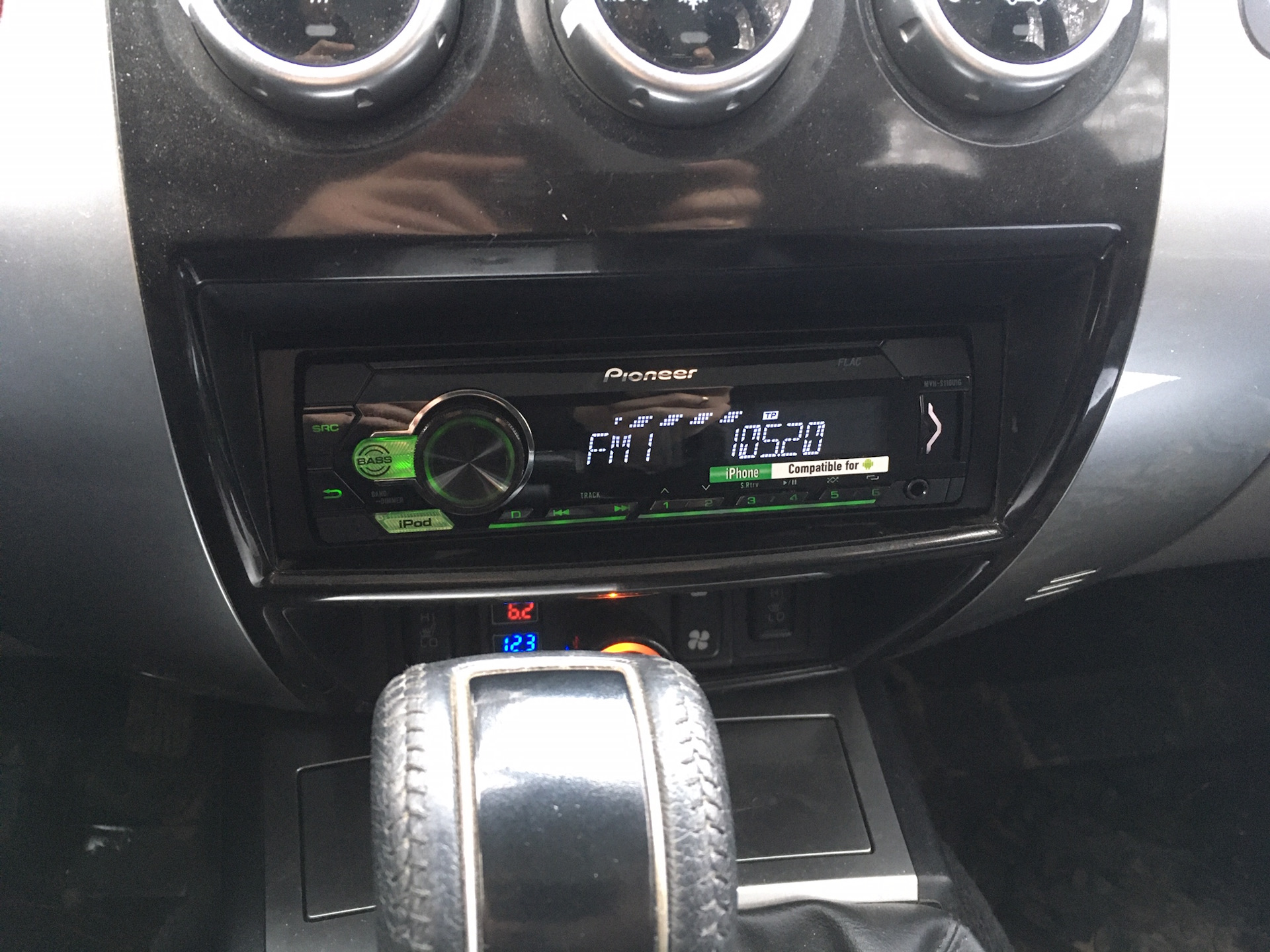

Вот так выглядит установленная магнитола:
Осталось теперь разобраться, как эта богадельня работает :)

Добрый день! Бортовой комп работает в штатном режиме?
Добрый. Да, только информация с магнитолы исчезла
Привет, паджеровод))).Подскажи- переходник инкаровский где брал?Тоже хочу 1din замутить себе, да вот переходников не найду никак.))
Привет. Зашел в первый попавшийся магазин автозвука в городе и купил.

Потеря уровня громкости на канале может быть признаком замыкания. Может имеет смысл проверить нет ли КЗ на этой колонке.
КЗ привело бы к отсутствию сигнала в двери. В моем случае имело место уменьшение уровня громкости.
