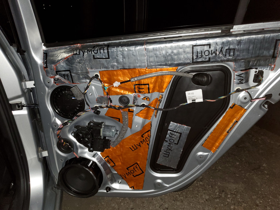

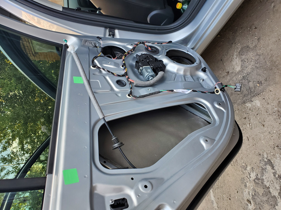

Итак, за два дня была сделана шумка передних дверей и поставлены подиумы для динамиков. Осталось все подключить. Я решил что воткнусь в оригинальные разъемы которые были и не буду ничего штатного резать. Я купил специальные наконечники, которые бы и надевались на динамики и втыкались в штатные места. Припаял эти наконечники к аудиошнуру, все подключил. Заработало!
Твиттеры пришлось сажать на термоклей в штатное место, так как у Audisson на них штатная несъемная крышка.
Пока не подключил вторую сторону даже сравнил оригинальный и новый, но разница поначалу не особа чувствовалась, так как динамики не разыгрались.
Я собрал все остальное и решил поездить, одновременно доделывая шумку задних дверей.
Но видимо я плохой паяльщик, что через несколько дней у меня пропал звук в водительской двери. Я все разобрал и да, контакт шнурс на клемме динамика пропадал. Я решил не изобретать нового и сделал все на скрутку + все это под термоусадку. Езжу уже 2 месяца и радуюсь, звук действительно стал глубже и объемнее, еще и я нашел настройку в магнитоле, которая усиливала звук с usb, aux и bluetooth.
Конечно многие говорят задние динамики особо менять смысла нет, но я думаю обязательно это сделать если все же решу вставлять усилитель, а с ним у нас в машинах с Болеро проблем дофига. (
Но в итоге вся проделанная работа была не зря. Музыка звучит, теперь осталось только перевести всю медиатеку во FLAC. 👍

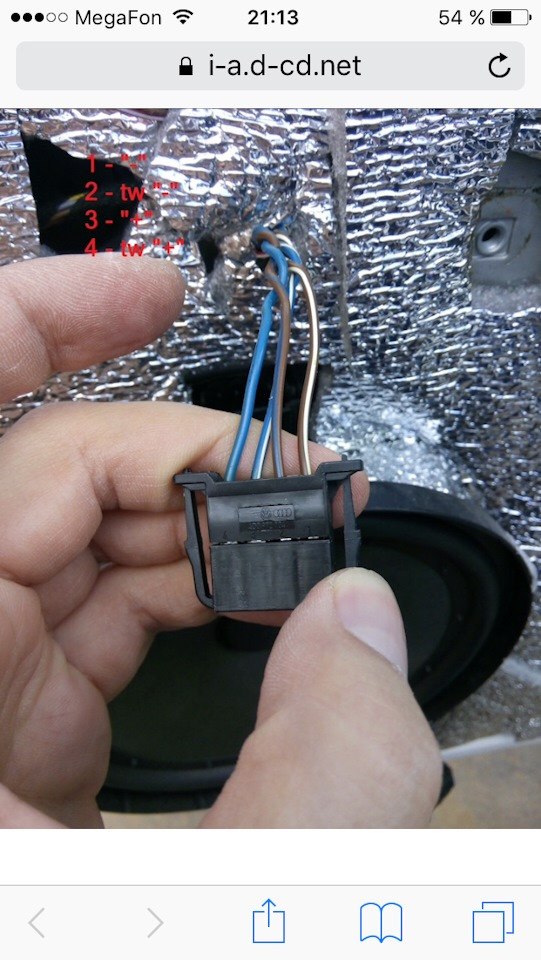

А как узнал плюс и мину штатных проводов?
По цвету
В смысле по цвету?, то есть ты по цвету определил где плюс а где минус?
Да, красный плюс, черный минус, почему тебя это удивляет?
Я просто думал что на штат проводке другого цвета провода, вот и спросил!, тогда если так то вообще норм!, просто на а5 у меня там фишка и провода надо пробивать где +и —
Ну либо в распиновке посмотреть, мануалов же куча
Батарейкой проверить.
