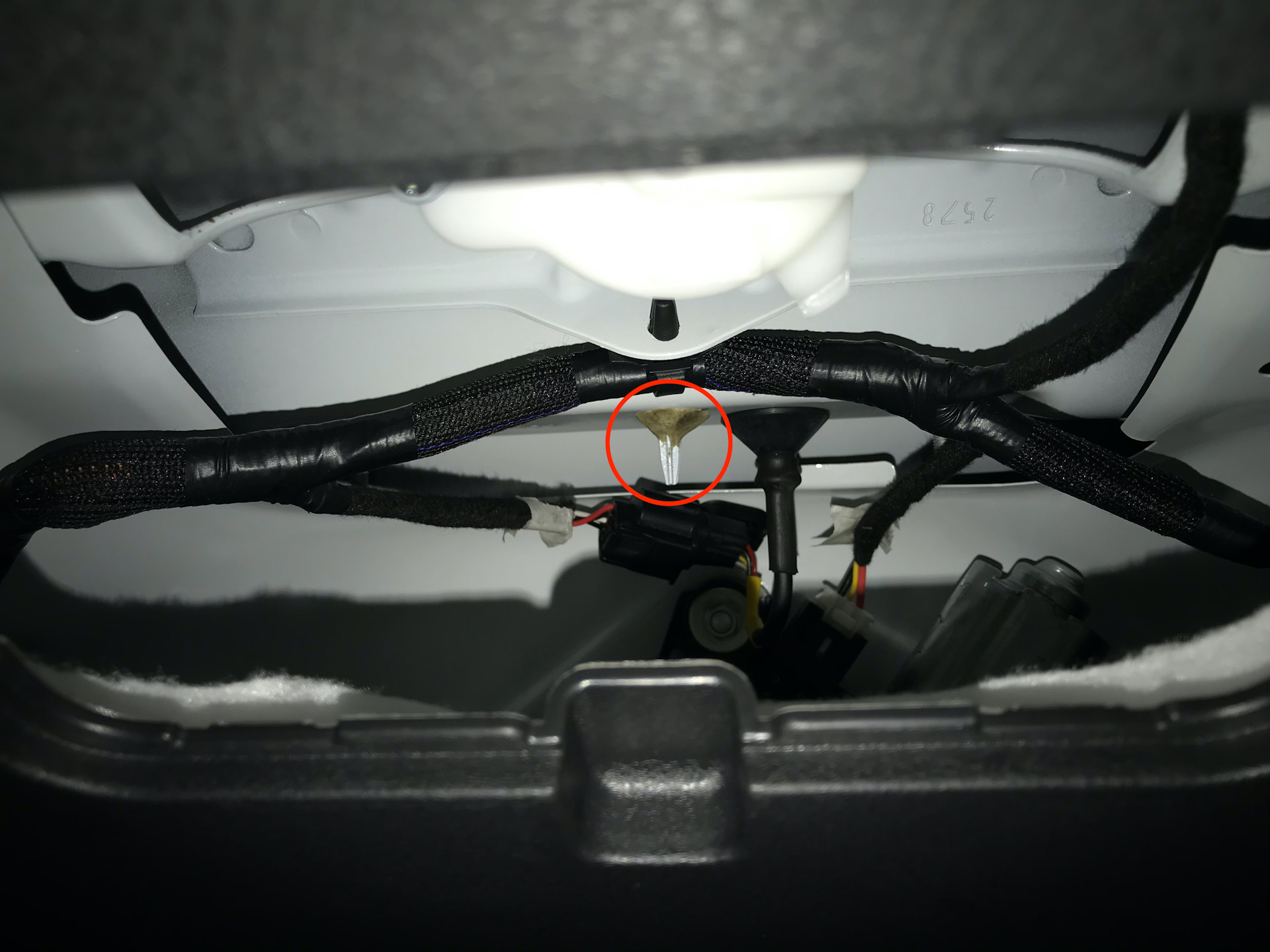

Но после поста b169157, с аналогичной проблемой опять закрались в меня сомнения и решил я проверить "как там дела"… Проверил! — жгут снова влажный…
Скорее всего оттуда же в особо запущенных случаях и попадает в запаску, но у меня — сухо.
Тем временем готовясь к "дальняку" я запланировал промежуточную замену масла и всех фильтров у дилера. Попутно пожаловался на вновь влажный жгут.
Пока мой привычный мастер-приёмщик отпускал предыдущего клиента, я общался с другим, который начал меня уверять, что это "конденсат" и влага внутри крышки багажника — это нормально. Ну… мне то что, видимо им нравится раз в год менять замки и жгуты по гарантии.
Когда освободился мой мастер (с которым и происходила в прошлый раз гарантийная замена) — он выслушал и обещал разобраться. А так же ещё раз извинился за историю с дисками.

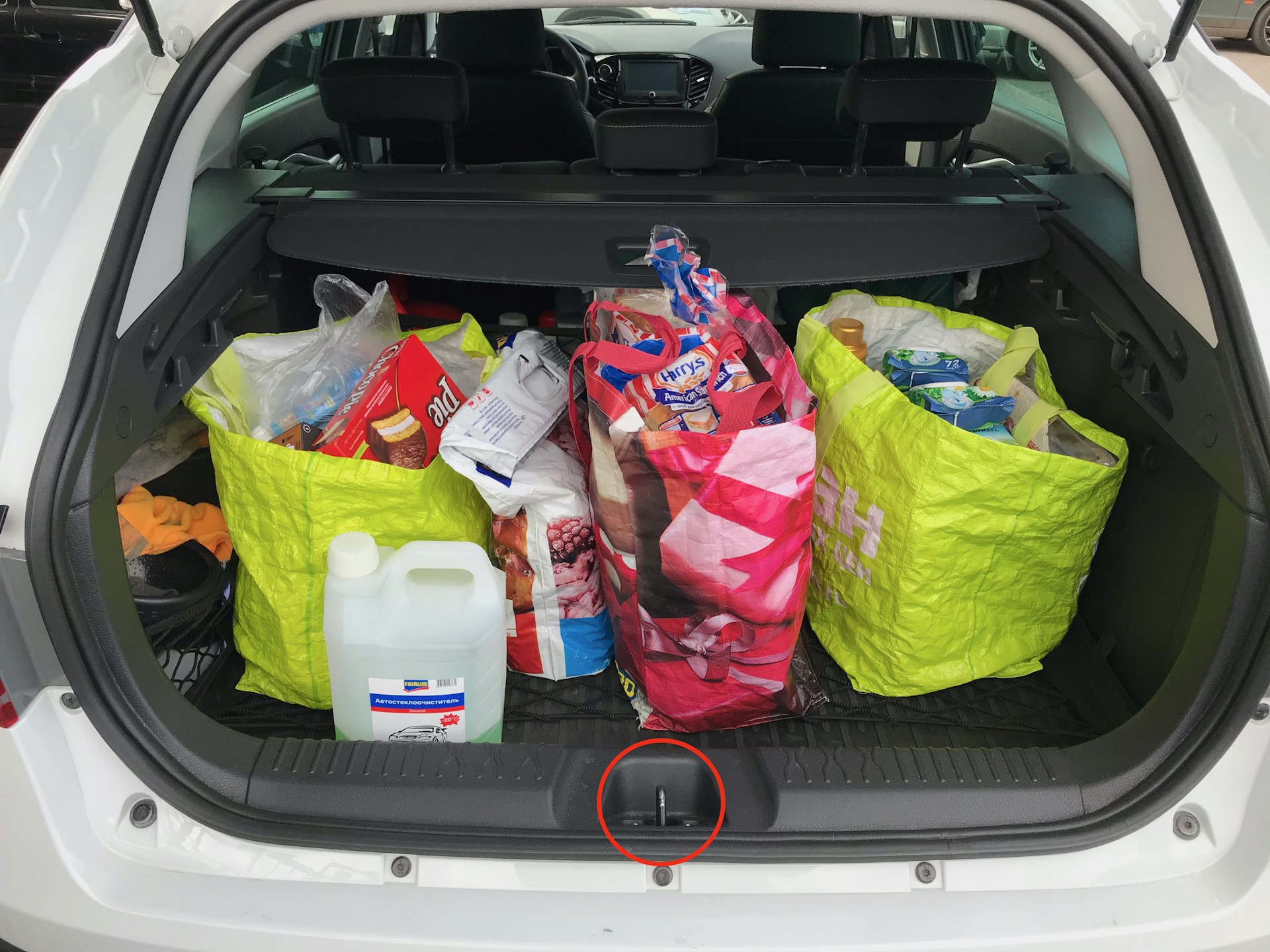

Собственно! Разобрались. Посадили человека в багажник с эндоскопом и начали поливать из кёрхера. Потекло! Сначала даже подумали о течи через герметик заднего стекла, но нет!
Через резиновую втулку вот этой штуки сочится вода, причем только с одной левой стороны, с правой — не течет. Загерметизировали! И с лева, и с права — на всякий случай. Проверили разъём — в норме! Вовремя заметил!
Так что у кого аналогичная проблема и не решается герметизацией направляющей на пластиковой накладке — возможно проблема в этих втулках.

Герметиком, на вид как пластилин, они его на направляющие сабли ещё лепят. На новых Вестах с завода налеплен в тех местах. На первом фото его видно
На моей машине у направляющей сабли замазано, не так много как на фото, но есть. После первого ливня заметил влагу у проушины.
