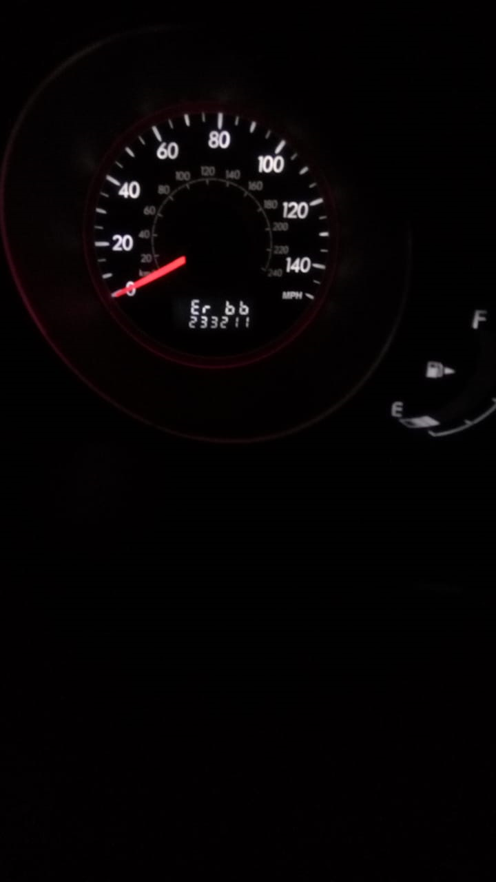

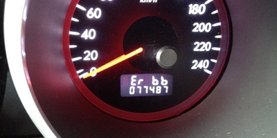

В общем на выходных ковырялся в машине, под капотом, была течь из патрубка с охлаждающей жидкостью, поменял на новые хомуты. Поковырялся так сказать в удовольствие. Все сделал, собрал и успокоился.
Но как оказалось, пока ковырялся каким то образом стянул шланг с вакуумного насоса.

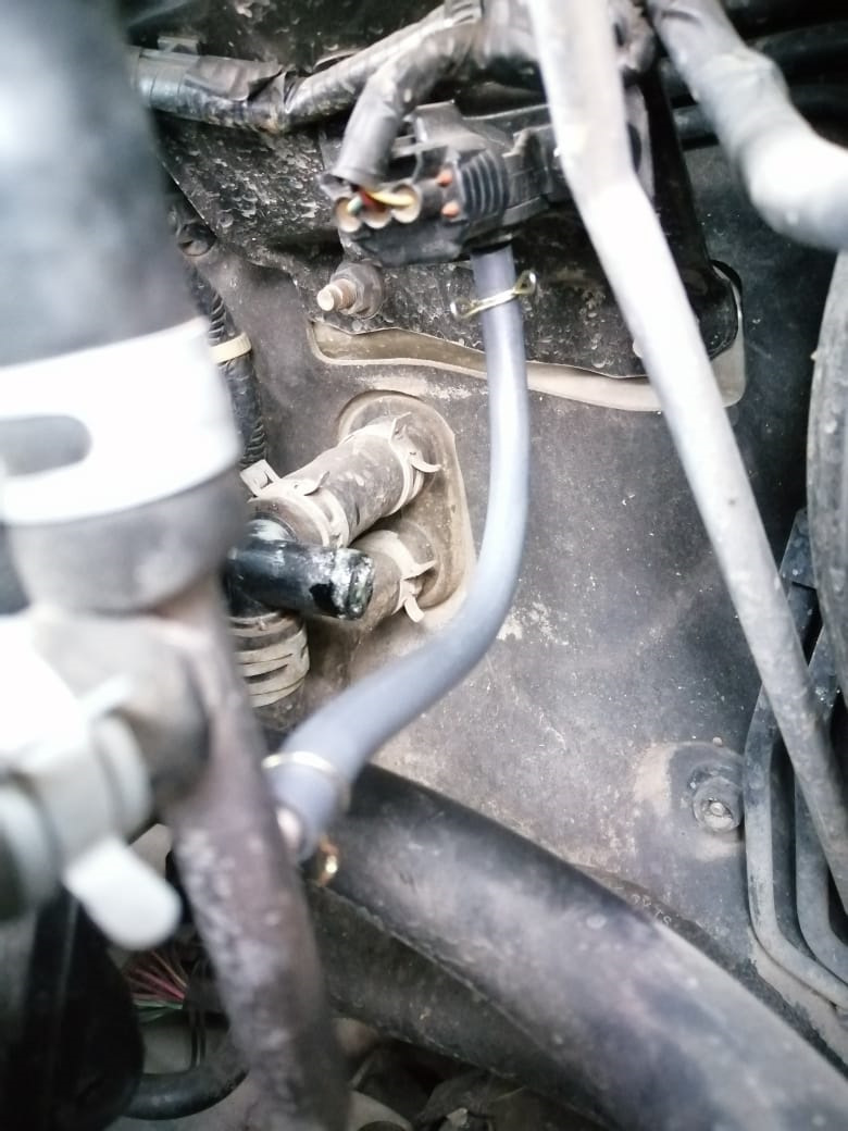

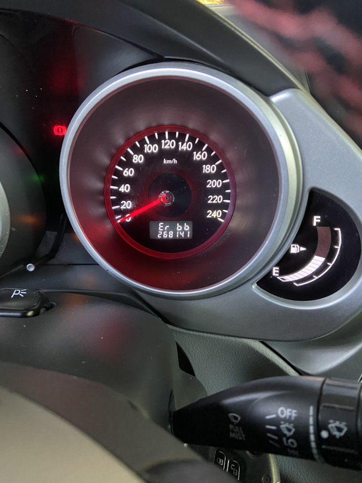

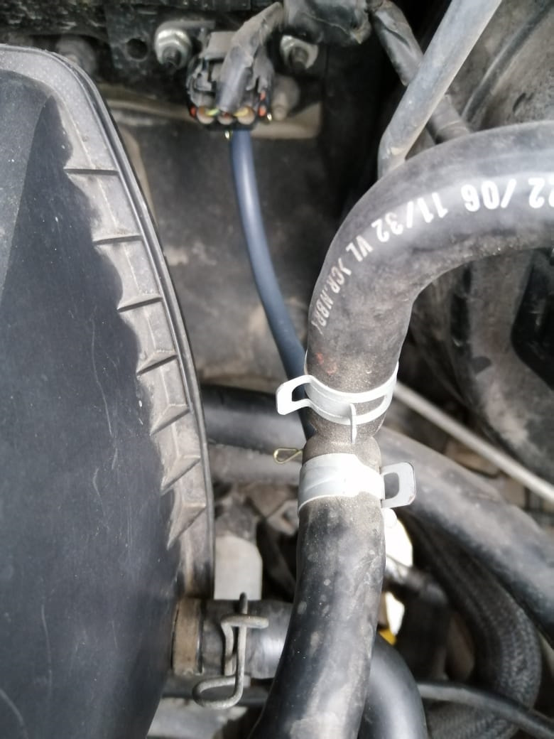

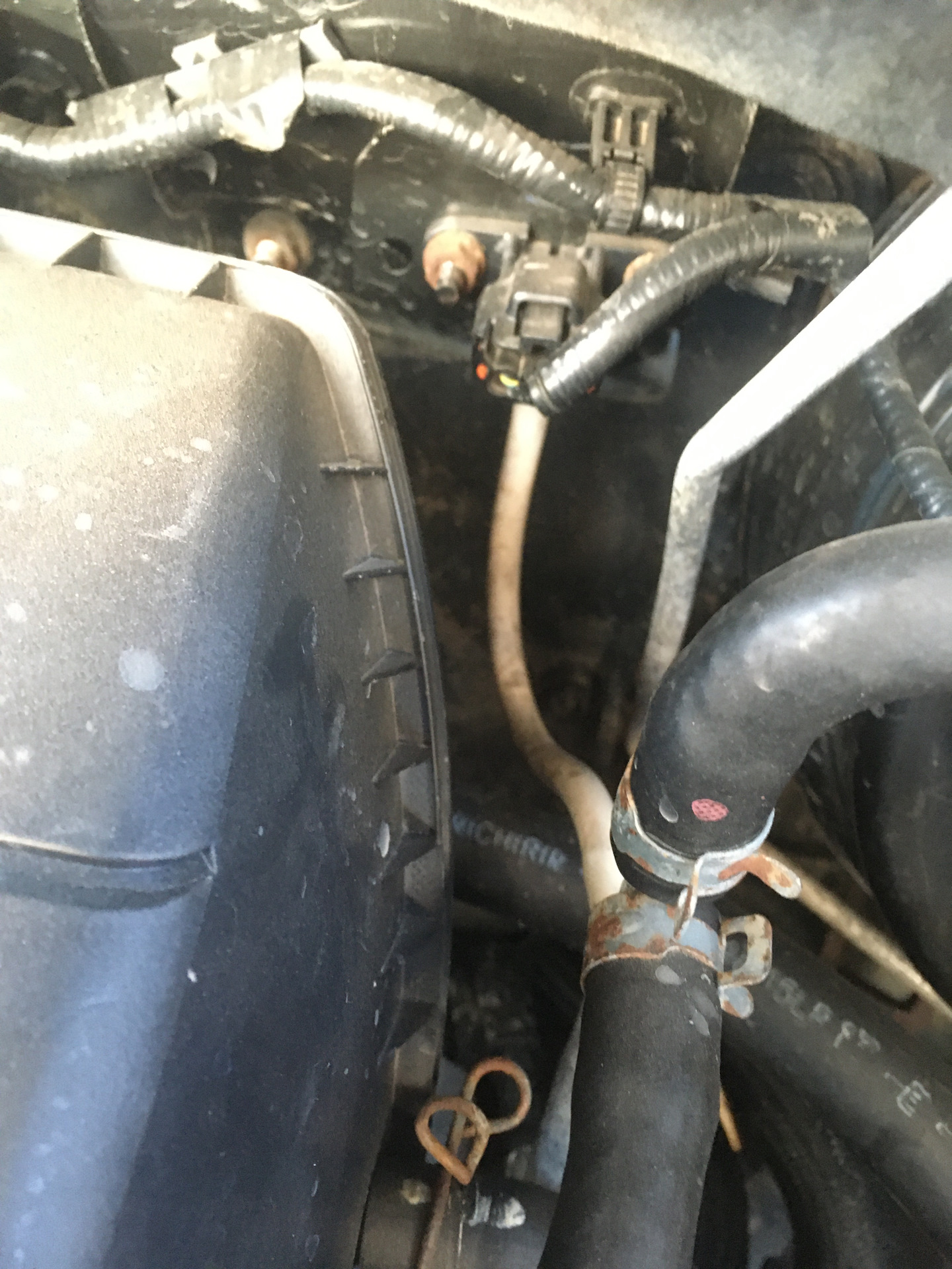

Заметил я это не сразу, во время движения, увидел что обороты необычно высоки, расход топлива начал ползти в верх, потом заметил, что горит ошибка "Er bb" на суточном пробеге. Остановился, полез в Яндекс. Там пишут, что и где надо проверить. Я конечно полез, нашел какой шланг отпал, но куда его поставить не могу найти, все там облазил, но нет места для него))

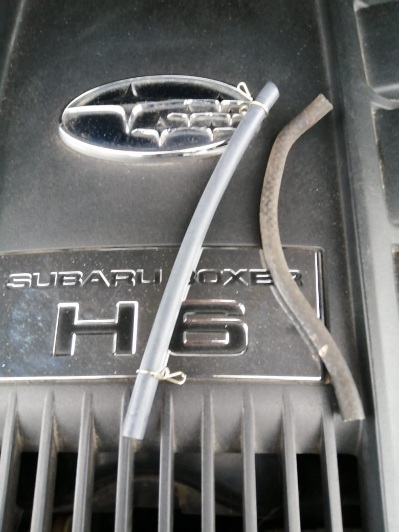

Искал я минут 5 -10 наверно, но нашел, под датчиком есть трубка, куда его и надел. поехал, ошибка не высвечивалась какое то время, потом опять. Шланг похоже уже увеличился в разъеме и пропускал воздух, доехал до ближайшего магазина торгующего триммерами снегоуборщиками прочей всякотой. Снял шланг, захожу говорю есть такой шланг, они говорят есть, это же от бензонасоса триммера?)) я говорю не совсем от триммера, но вы давайте, а там разберемся. В общем по длине и диаметру он один к одному, еще и зажимы есть. Установил и поехал дальше, больше ошибка не вылетает. Фото выложу может кому поможет, а может и нет, но себе оставлю на память))

Выяснил как связан — вакуум в ВУТ создается затягиваемым клапанами в цилиндры двигателя воздухом, почему и банка усилителя связана трубкой с воздушным коллектором двигателя, в котором тем больше вакуум, чем выше обороты двигателя.
При нажатии на педаль тормоза в ВУТ открывается атмосферный клапан, который соединяет вторую ("атмосферную") камеру с атмосферой, которая помогает давить на диафрагму, а через нее — и на шток тормоза.
Если же имеет место негерметичность вакуумной трубки или еще какого-то узла вакуумного тракта или вакуумной камеры, то в коллектор происходит подсос воздуха, обедняя смесь, которая корректируется забросом большего количество топлива через форсунки.

Номерок бы трубки, вообще было замечательно
К сожалению нет такого добра🤷🏻♂️

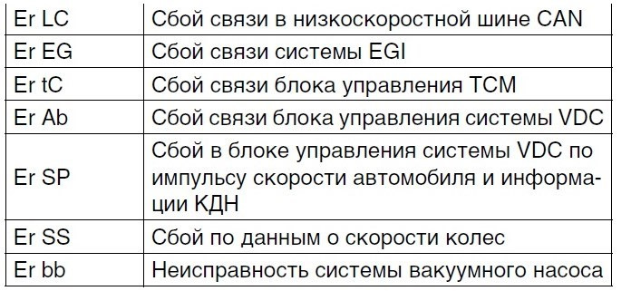

Вообще вбей в поисковик "ошибка er hc Subaru " там много есть записей

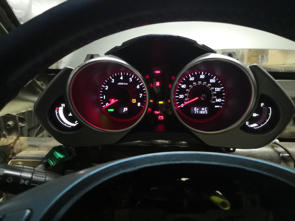

Доброго времени ! Проблемка есть на субаре .
Горит ошибка ERHC и шкала температуры зашкаливает на максимуме, вентиляторы крутят что есть мочи, а завести неможем .
Что может быть?
В группе трибеководов лучше спроси, я на форуме только нашёл что это ошибка высокоскоростной шины CAN😬
Спасибо тебе большое, тоже самое вылезло, незнаю сколько дней горело, заметил случайно. Кстати тормоза нормальные были. Даже не замечал.
Проверил, все на месте.
Тормоза отличные
Ошибка горит
Блин, у меня тож горит.;)
Вернее у жены.;)
Завтра полезу смотреть;)
Так машина при такой ошибки не тормозит, от слова вообще, как можно ездить?)))
Тормозит просто отлично.периодически сам катаю, да и супруга сказала бы, если б педаль дубовая была…
Сканером смотрел недавно, ошибок нет…хотя нет, в абс я не залазил, сегодня посмотрю, если время будет
Очень странно, у меня когда горела эта штука, просто не работал вакуумный усилитель тормозов, как на незаведенной машине и тормоза никакие были…
Три месяца с ней катаем походу.
Проблем с тормозами нет, но разобраться надо конечно.

Он там на датчике не крепится совсем, я так и не понял как его снял
Полезная информация.У меня он спрыгнул со штуцера, сам бы я не допетрил, мне помог "звонок другу" мотористу, а Ваша информация многим!
Я тоже про него забывал, но ошибка напоминала о склирозе)
Спасибо, милый человек. Очень в тему. Ставил фильтр на салонный радиатор и после этого тоже стала ер бб. Догнать где эта трубка смог только после твоих фото.
