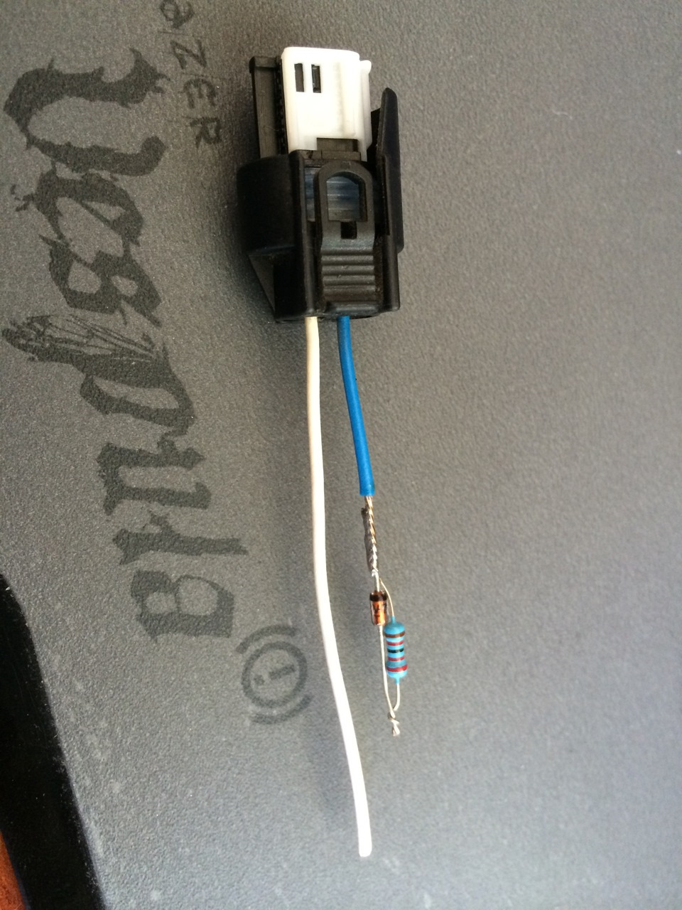

В моем случае было несколько ошибок по сиденьям, а именно :
1 Пиропатрон водителя
2 Пиропатрон пассажира, присутствие пассажира
Я купил преднатяжители (Пиропатрон) водителя/пассажира вместе с фишками, обошлись мне порядка 500 руб за штуку и того 1000 рублей

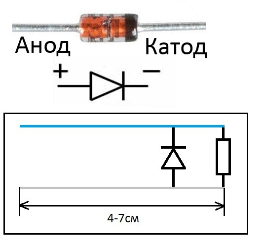

По присутствие пассажира, нужно было разбирать сиденье, доставать контакты, но я нашел хороший обход всего геморроя, да да есть нюансы, что подушки сработают на пассажира, даже если его нет, но я решил все таки собрать эмулятор мата, хочу поблагодарить за это Vitaliy-SK за предоставленную схему, с которой я с вами поделюсь
Итак вот что для этого нужно:

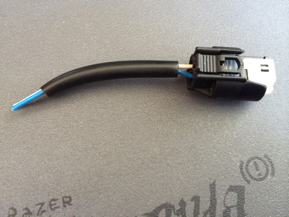

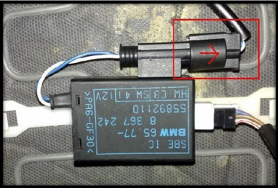

1. Под передним пассажирским сиденьем есть черный блок, к нему подходят две фишки, нам нужна фишка с 2 проводами, в черной изоляции, синий и белый

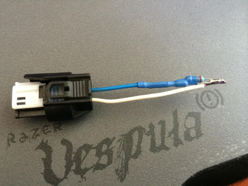

2. Для сборки эмулятора понадобится:
— Малогабаритный кремниевый диод, который при "прозвонке" мультиметром, его сопротивление в прямом направлении составит около 1 Ком;
— Резистор с номиналом 22 Ком;
на все это потратил 150 рублей
Схема сборки эмулятора
3. Катод диода припаивается к голубому проводу разъема, анод – к белому. Параллельно диоду припаиваю
4. Полученное изделие устанавливаю на место (в пассажирское сидение)

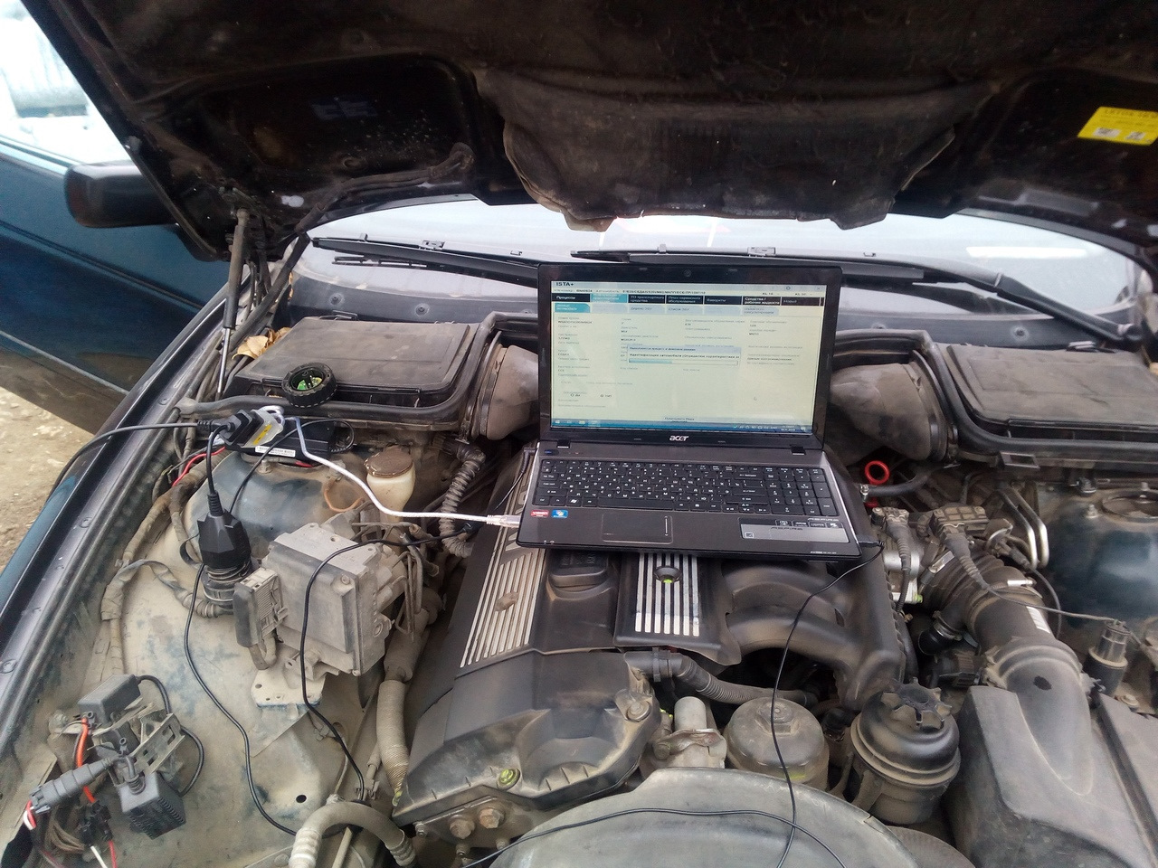

5. Подключаем диагностику и удаляем ошибку по блоку SRS
3 года мучила она меня, все спасибо!Надеюсь помог кому то тоже!

Подскажи какие именно покупал резисторы и диоды.

Ну вообще мат можно было просто отключить программно и 1 фишку выдернуть из блока. Все. Подушки сработают, ошибки не будет.
тоже как вариант, но подумал, что в будущем куплю поставлю или же сиденья другие куплю)Вообще не хотелось лезть в программную часть
Так там просто галка снимается. И потом так же обратно ставится. Это просто опция.
про галочку в первые слышу, знаю что, читаем машину NCSом, потом блок ABG. там меняем
ERKENNUNG_SITZBELEGUNG_1
nicht_aktiv
ERKENNUNG_SITZBELEGUNG_2
nicht_aktiv
Chiba9
снимал у себя- тут же вылазить ошибка что неверные кодировочные данные и мужиг все равно горит.
Ну блин, я же говорю, там нужно и галку снять и одну фишку.
