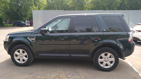

Покатался, прошел первое ТО и понял что мне не хватает ряда вещей для комфортного использования машины.
Пообщался и договорился с Равилем о работах, и вот оно, появился датчик света и датчик дождя, все это вместе с подрулевыми от эвока. Все завелось, работает штатно, единственно, была заморочка с датчиком освещенности/дождя, с первой попытки купил не тот, пришлось переигрывать. Есть некоторые непонятные моменты с алгоритмом включения дворников, но в принципе все не настолько плохо, чтобы отказываться, в целом стало комфортнее. До кучи чип на 215 и заглушили ЕГР, работы так же от Равиля (Rawiz). Из наблюдений, расход упал, был порядка 10,5 стал 9,2 при одном и том же стиле вождения. Не могу сказать что машина стала ракетой, но едет немного приятнее.
На мой взгляд доработки оправданы, бюджет разумен, рекомендую.
