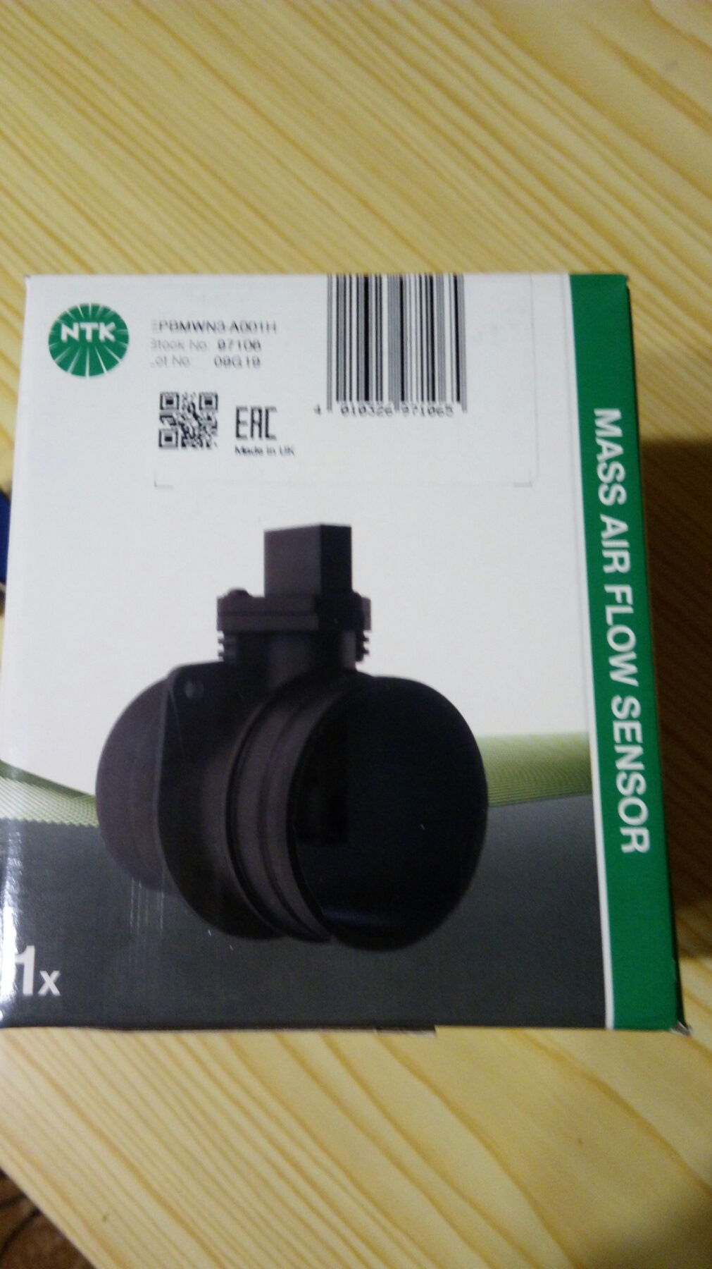

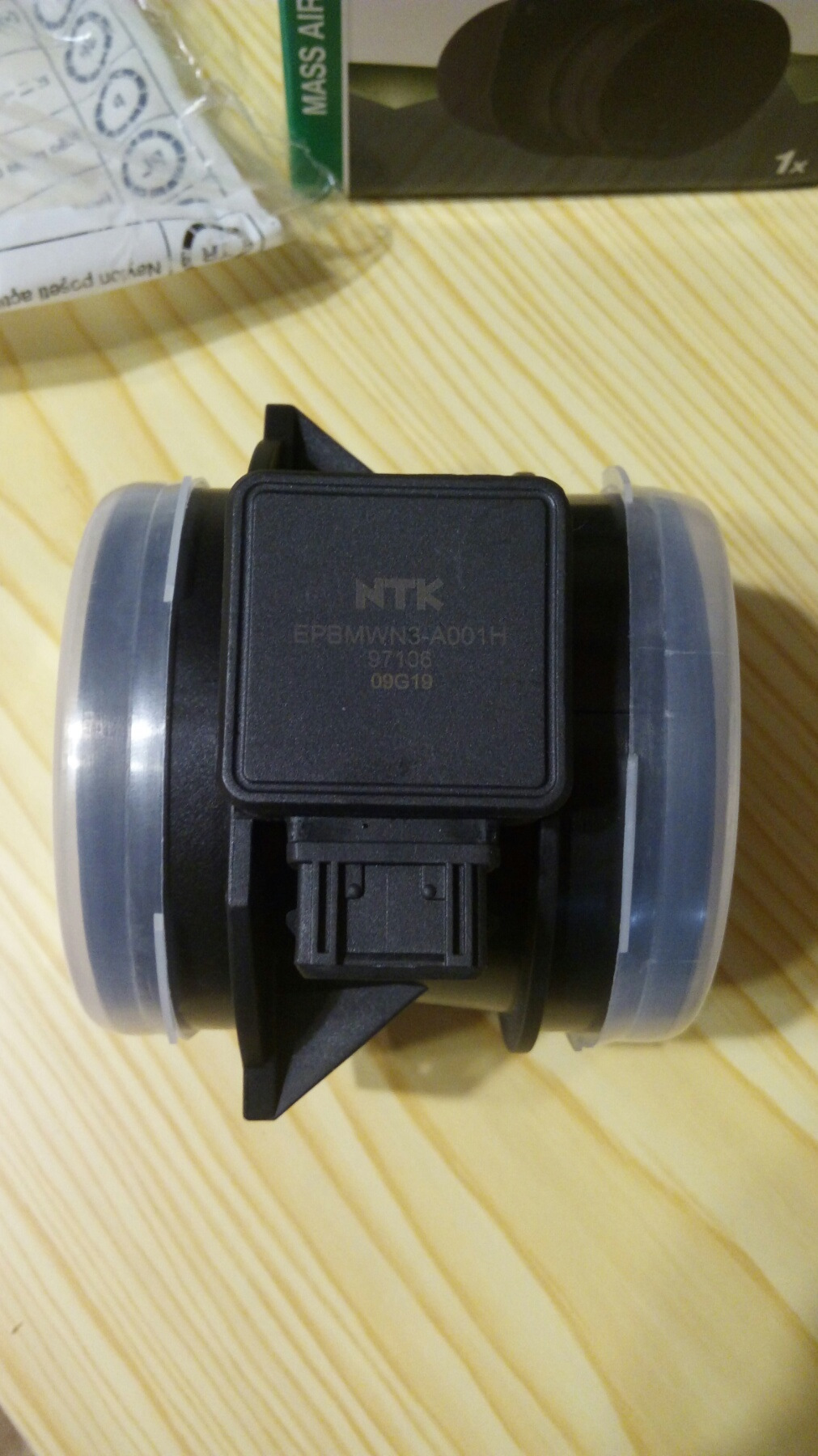

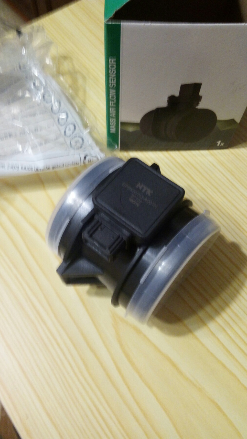

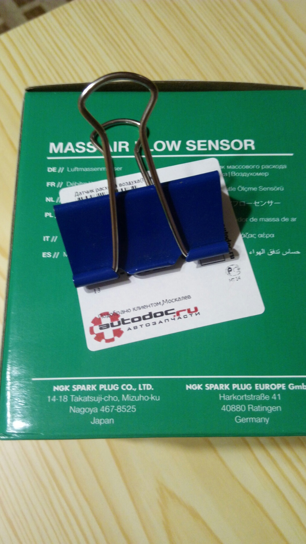

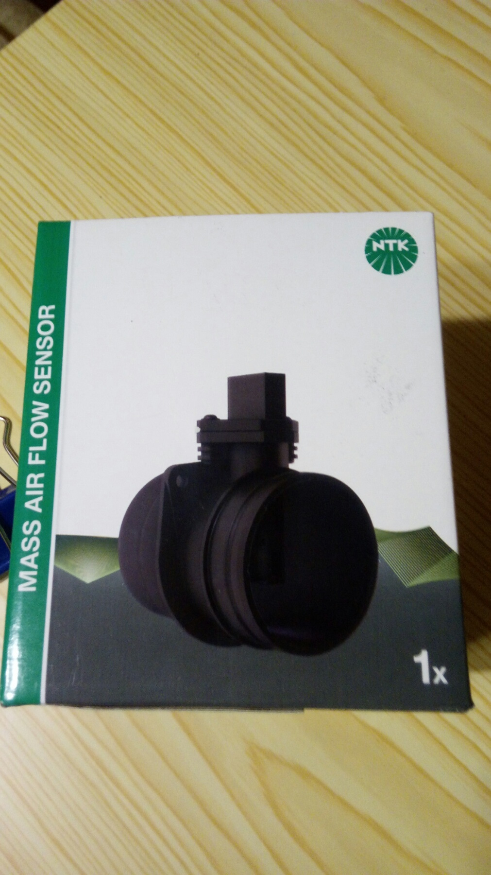

Когда речь зашла о покупке нового расходомера удивили цены. Деталь бьется по номеру 13 62 1 432 356. Смотрим VDO стоит 13750 и тут жаба меня поддушила и я взял расходомер NGK. Цена 5000 без пары рублей.
Сразу смутила надпись на коробке. Был указан производитель NTK. хотя снизу на коробке NGK как и положено.

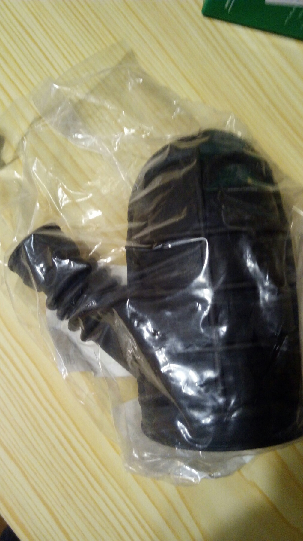

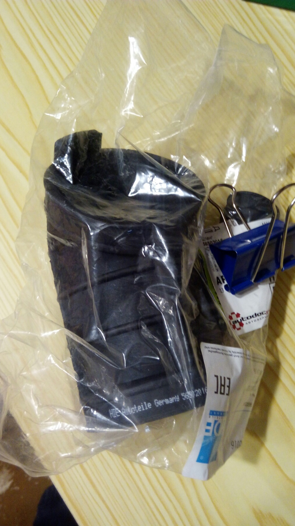

Попутно решил заменить и патрубок от дросселя. Что то он вызывал сомнения.

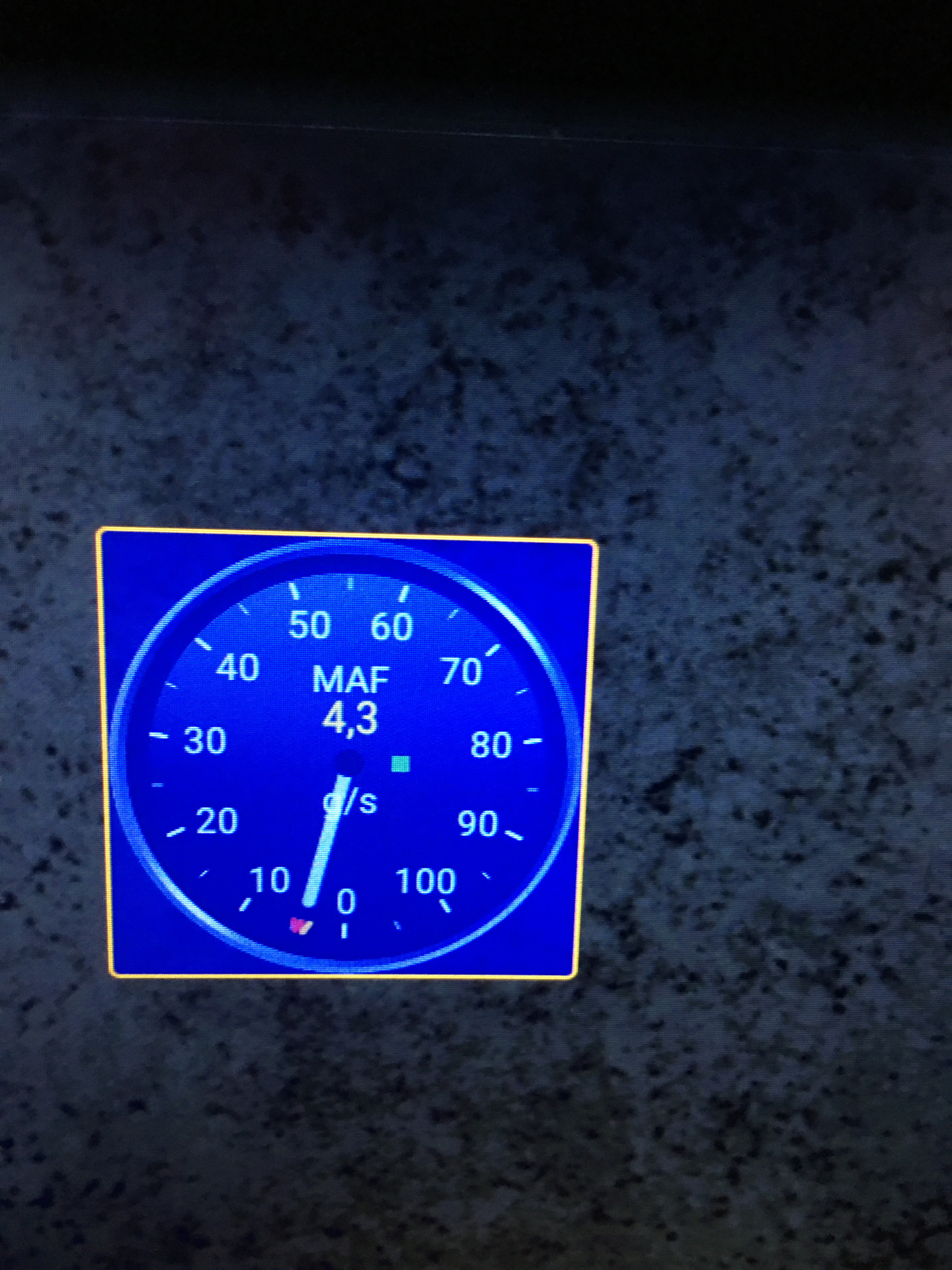

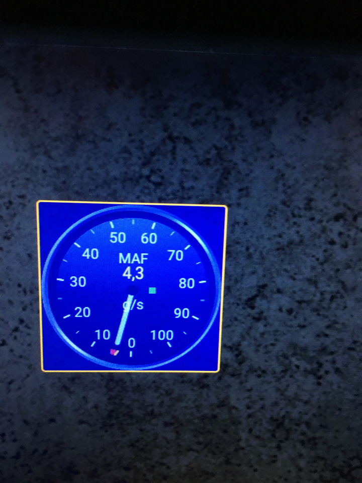

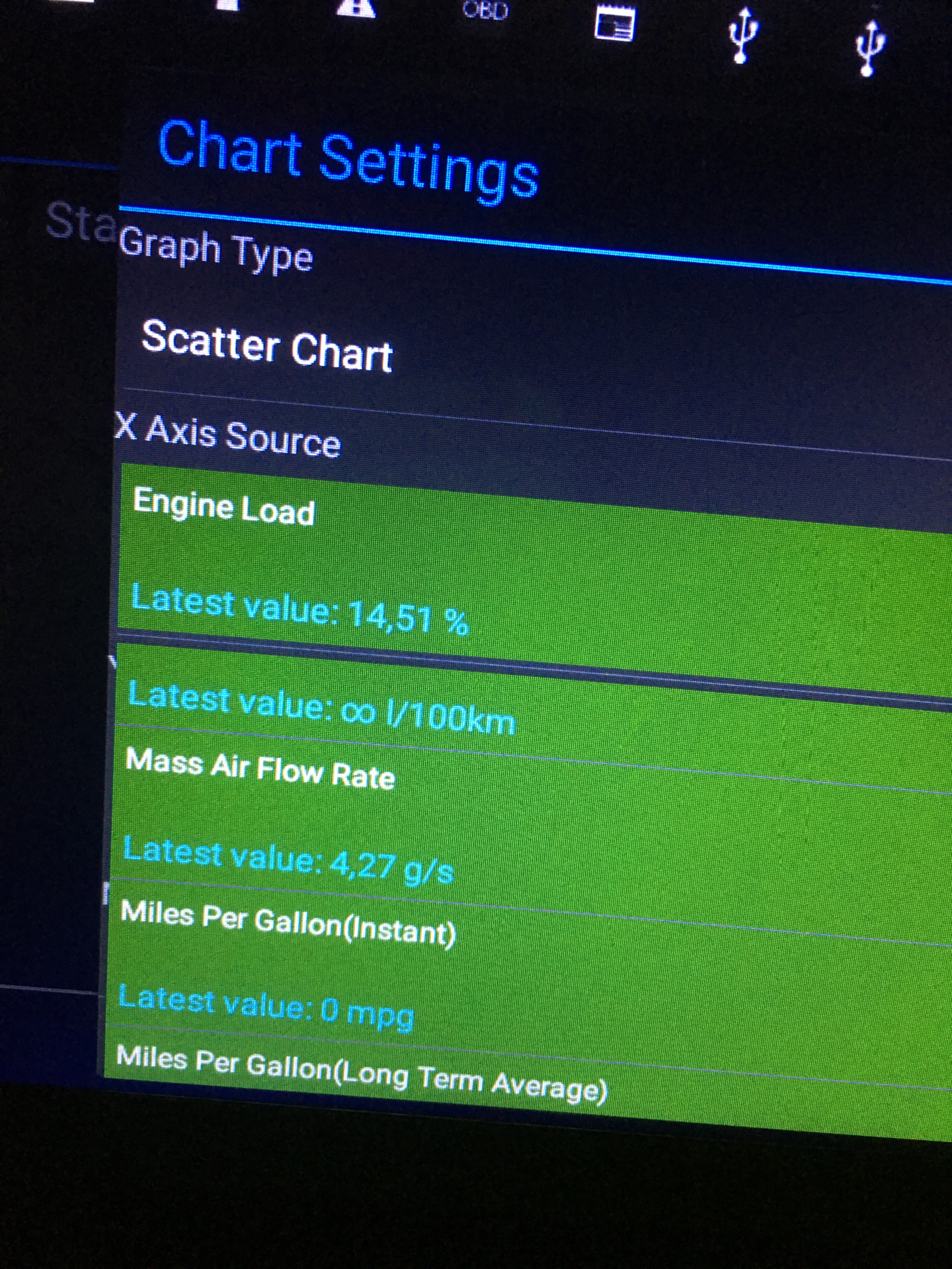

по ошибке ничего похожего не было. вот еще есть вариант проверить расходомер, как я уже тестировал расходомер НТК. Находишь в мануале или интернете инфу сколько должен потреблять двигатель воздуха на холостом ходу.для м52б25 это 12 кг воздуха в час или в переводе 3.3. грамма в секунду. Полностью прогреваешь двигатель подключаешь любую читалку в обд 2 и смотришь расход воздуха.
Для примера вот мои — должно быть 3.3 показывало 4.2.

NTK это суббренд. все норм.
