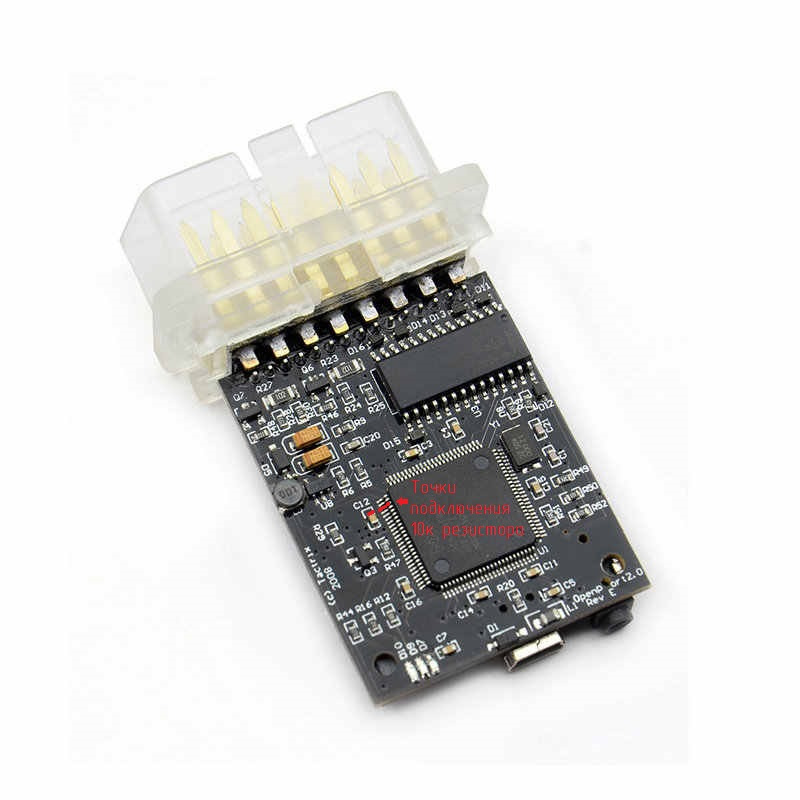

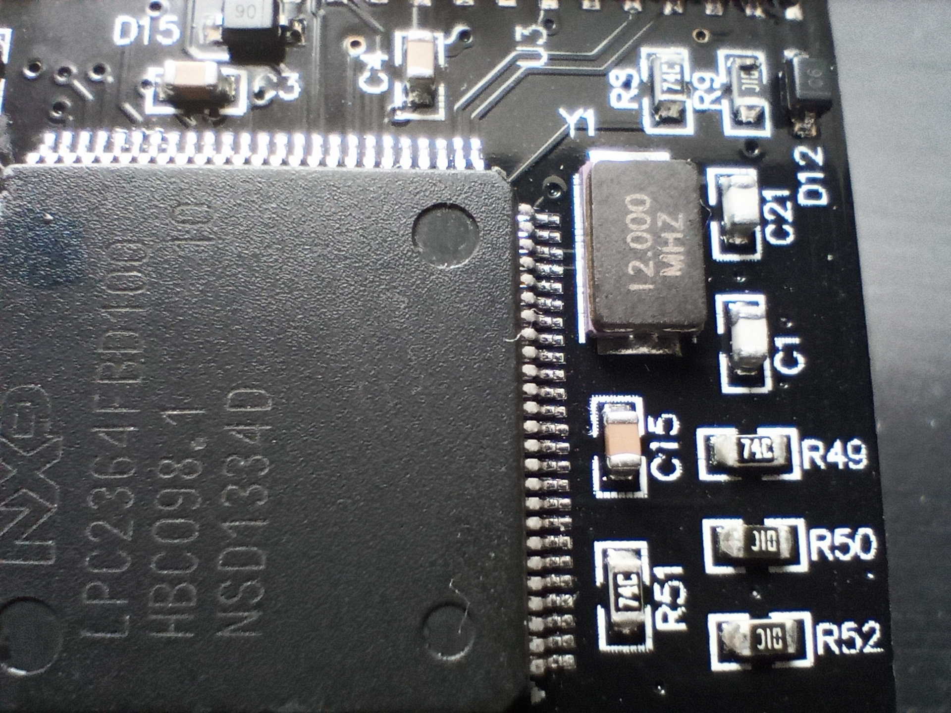

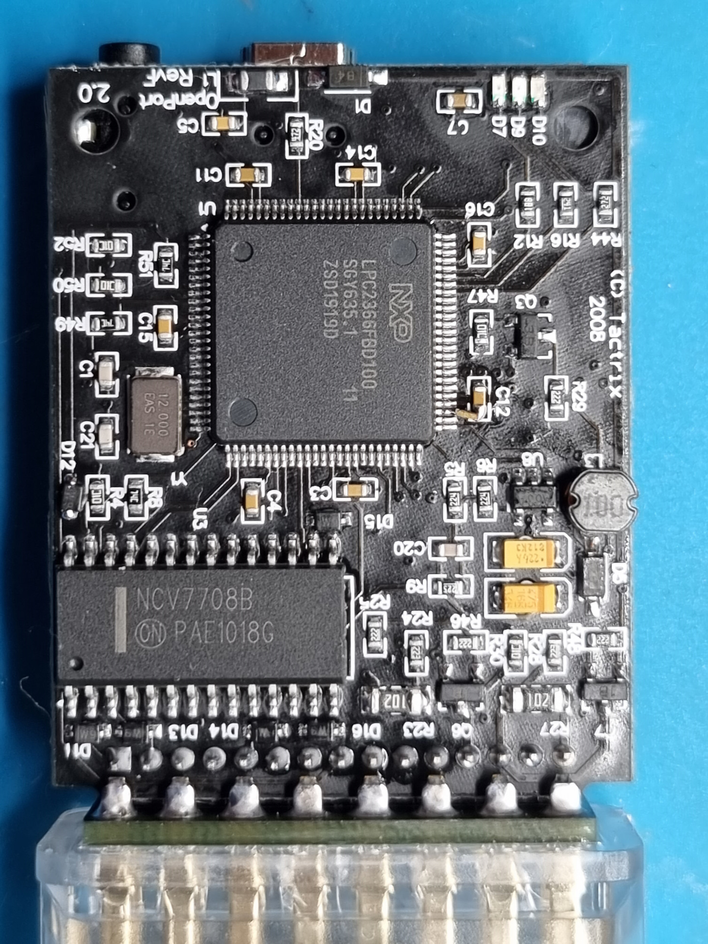

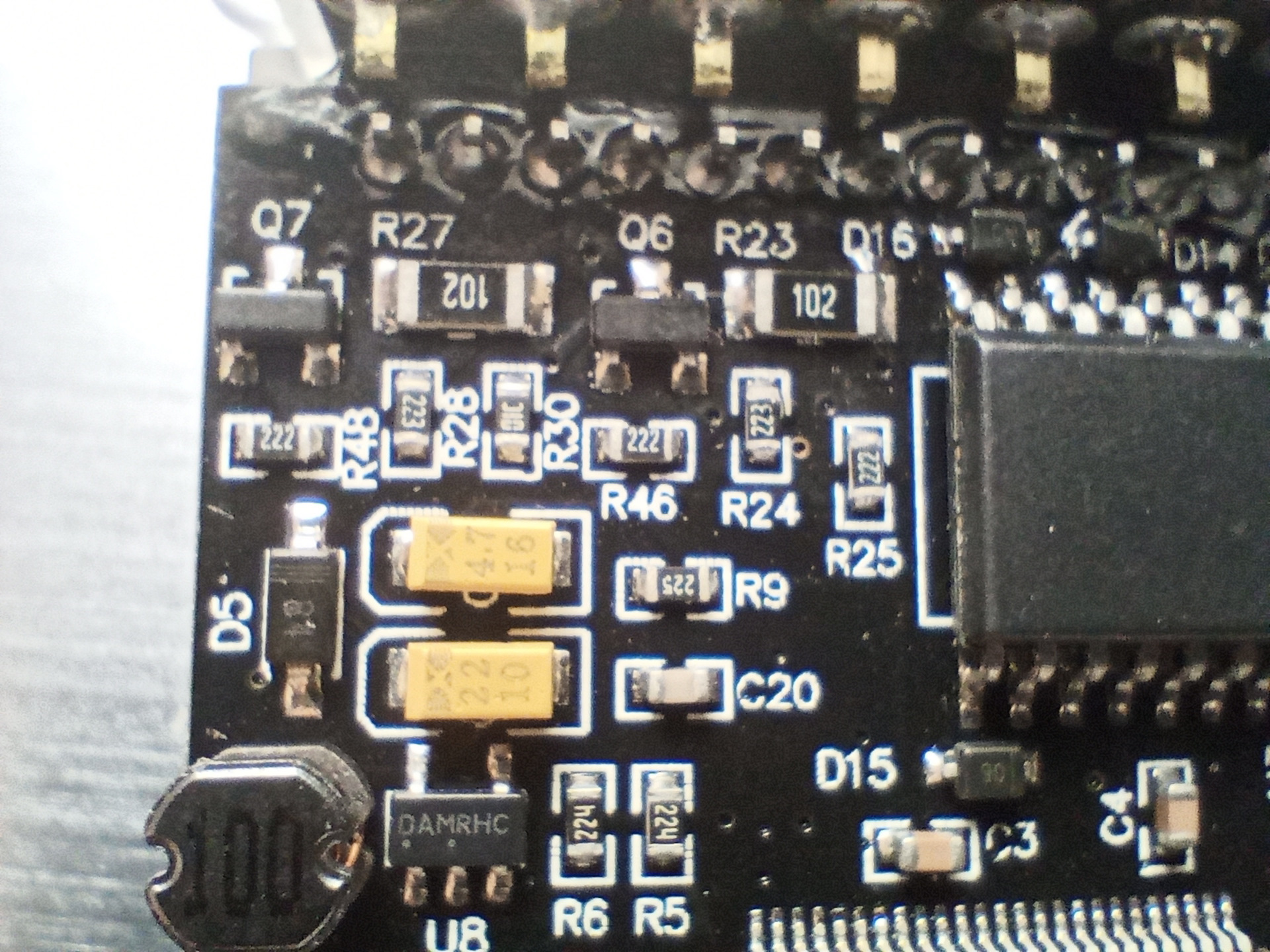

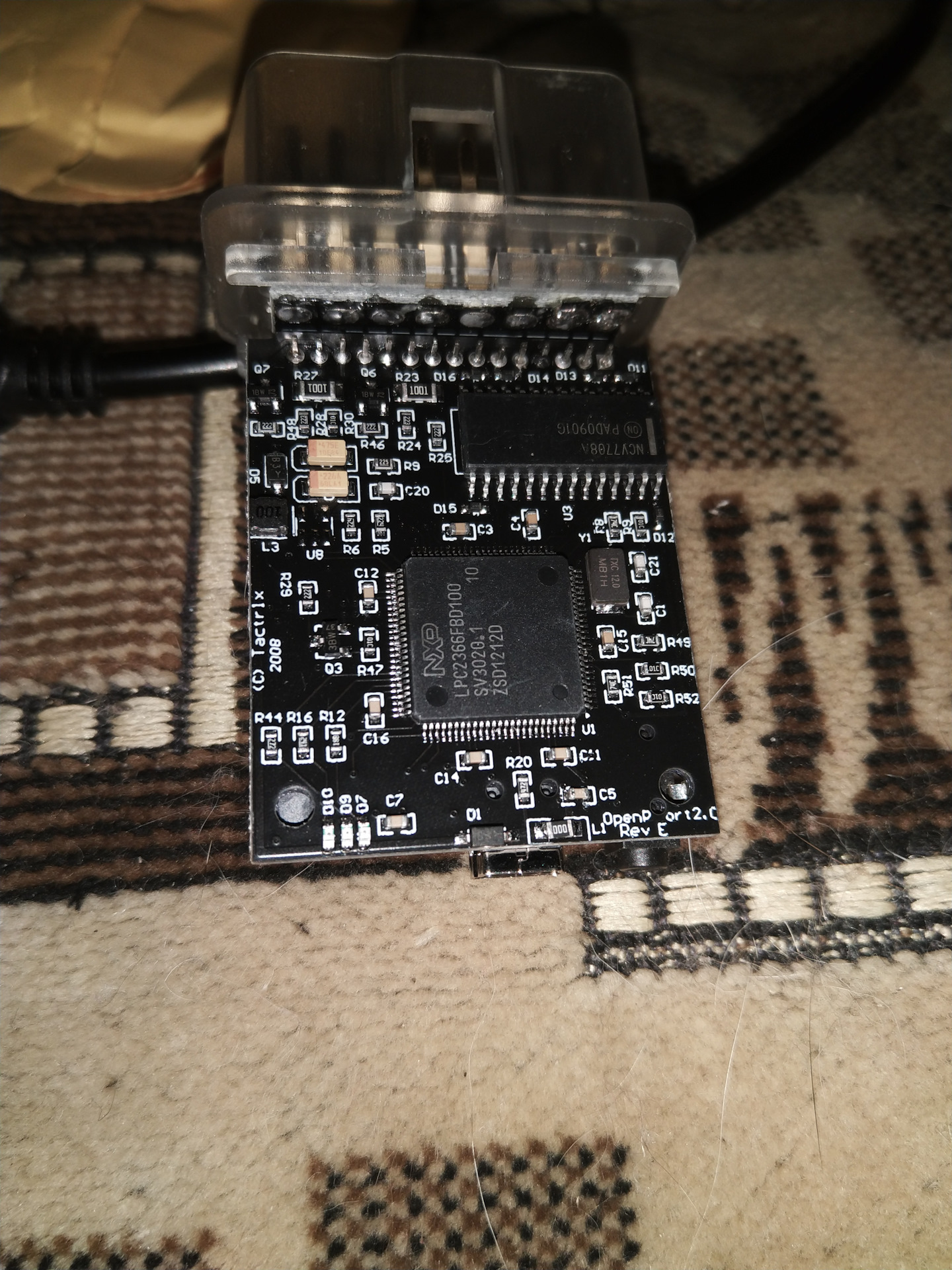

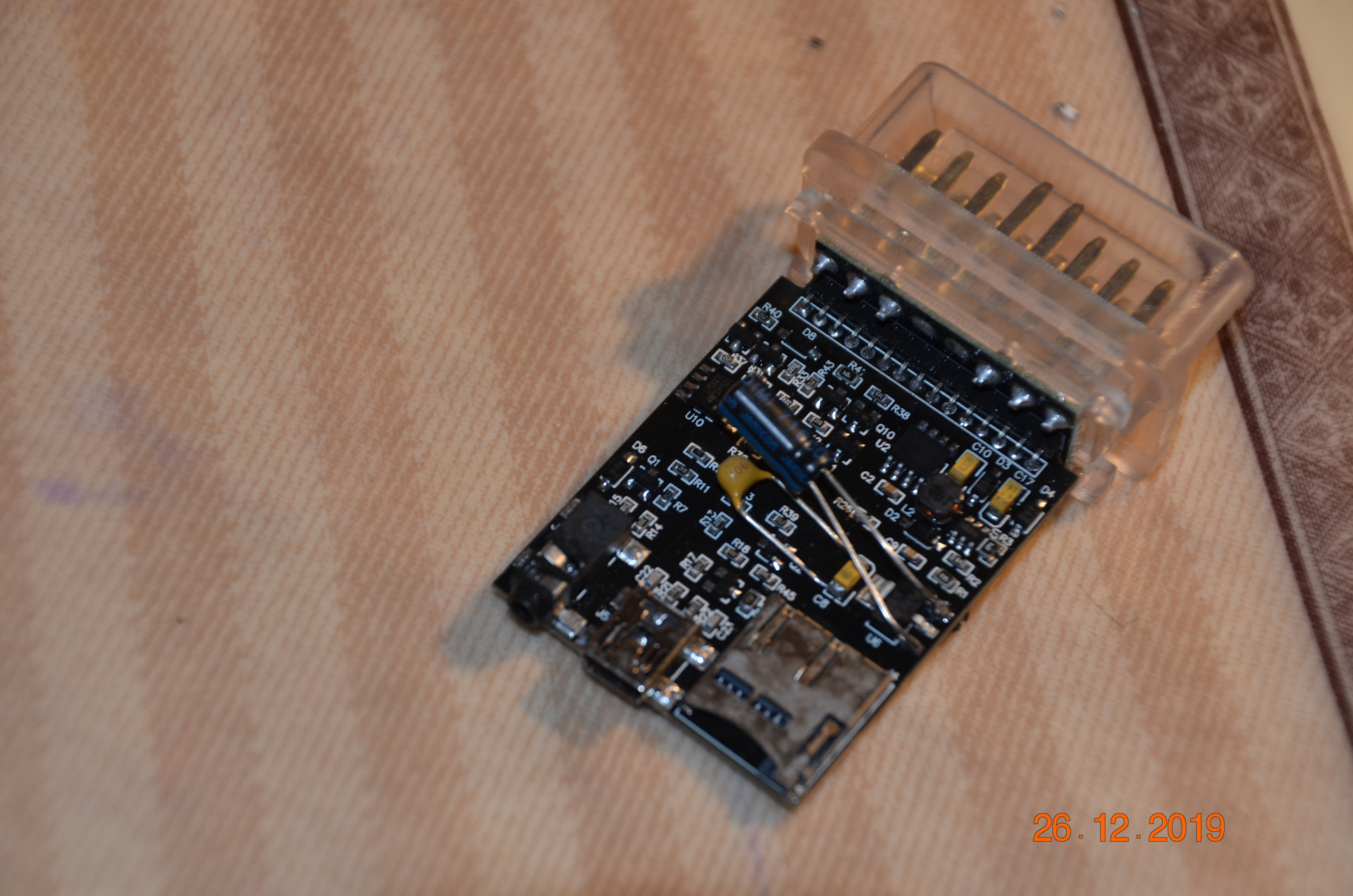

Всем доброго времени суток. Для экспериментов были приобретёны адаптеры Tactrix Openport 2.0 чёрноплатные на aliexpress-1 и aliexpress-2 цена с купонами менее 1000 рублей за каждый.
Все пишут, что дохнет после нескольких включений, так что я их чуток доработал. Было в каждом перепаяно 6 резисторов (таблица номиналов и замены) для приведения в соответствие с оригиналом, допаян один дополнительный резистор и два электролитических конденсатора к стабилизатору напряжения LM-ке (она же LD-шка, она же AMS1117). И оба работают и интернета не боятся.
Результат доработки и тест на интернет на видео
Вывод: пережили оба более 100 включений-выключений, интернета не боятся.

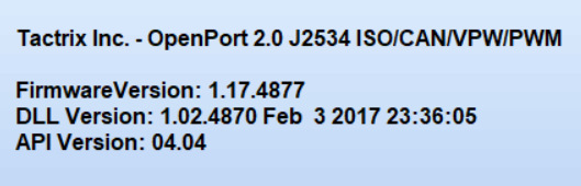

А теперь ложка дёгтя: k-line в нём работает странно, только программно. Отдельно, как k-line адаптер, openport 2.0 использовать не удаётся. Если кто знает как заставить работать k-line — пишите.
Всем успехов.
P.S. Всё что вы делаете на ваш страх и риск, я ответственности за умершие адптеры не несу.

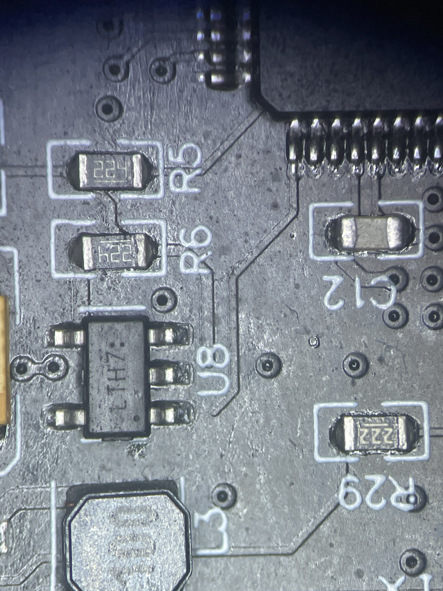

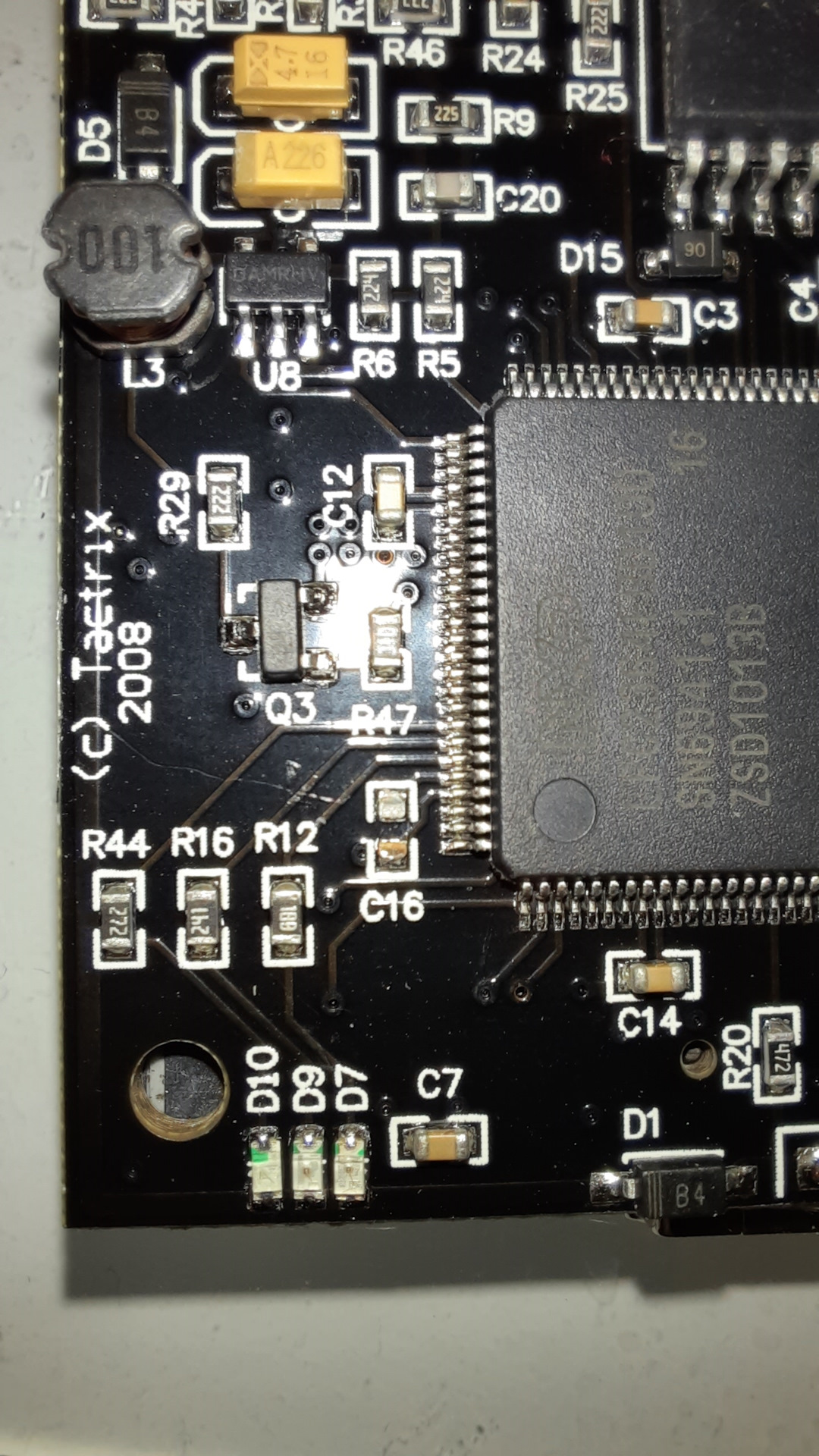

А может кто-то подсказать номинал c12?
А то немного рукожоп при пайке

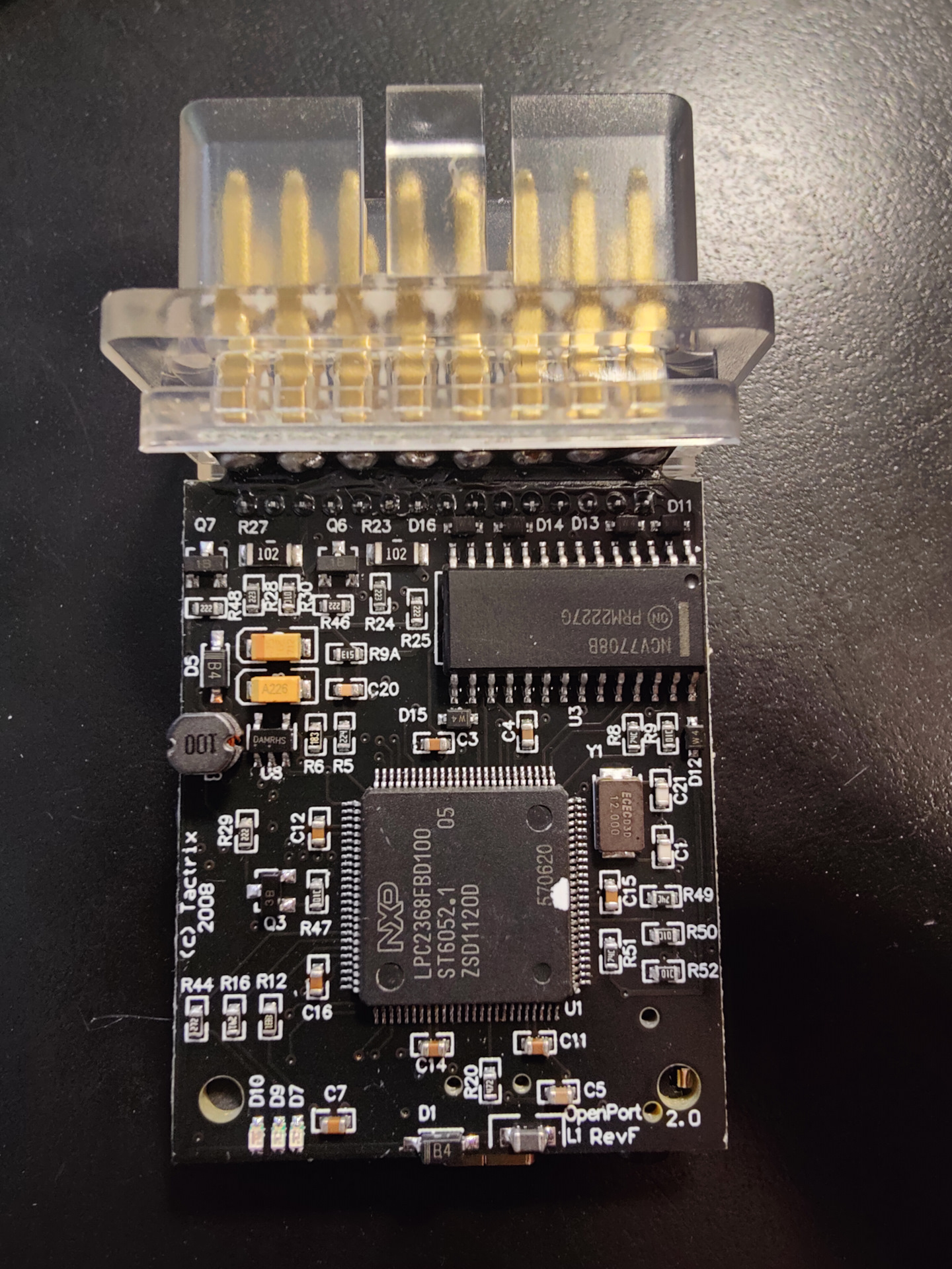

Сейчас продается та же доска с маркировкой F. Чего-то подправили, но заклинают в интернет не заходить и софтом пользоваться с диска и никак иначе

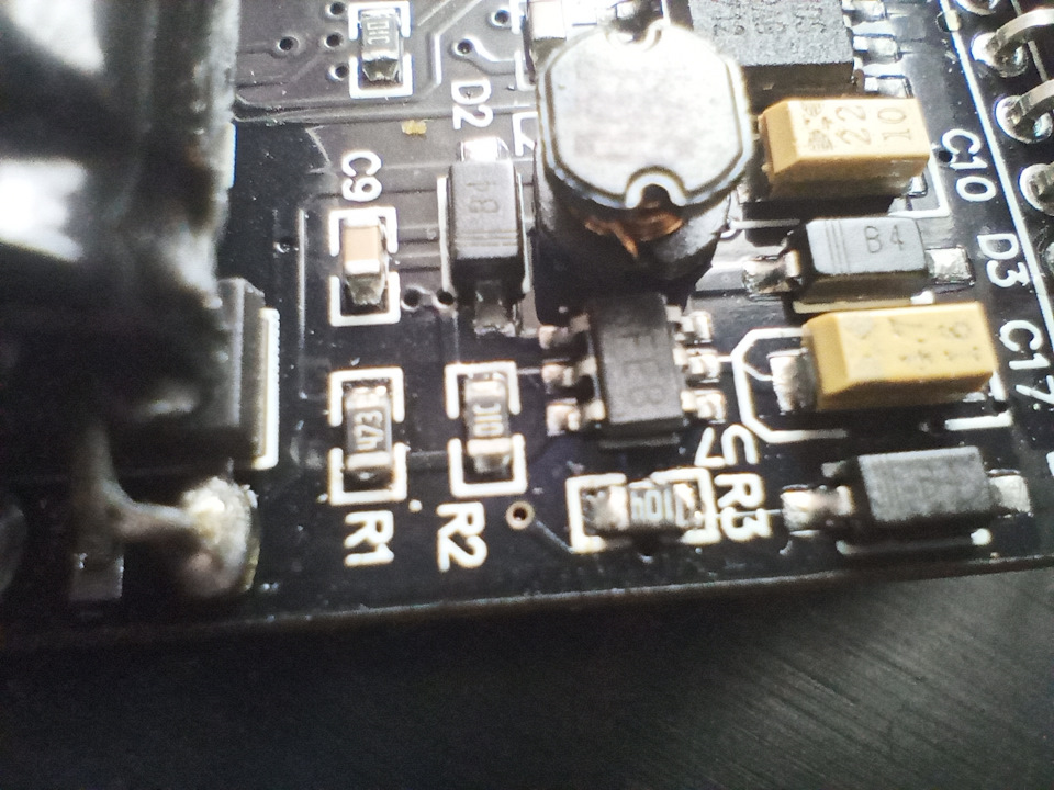

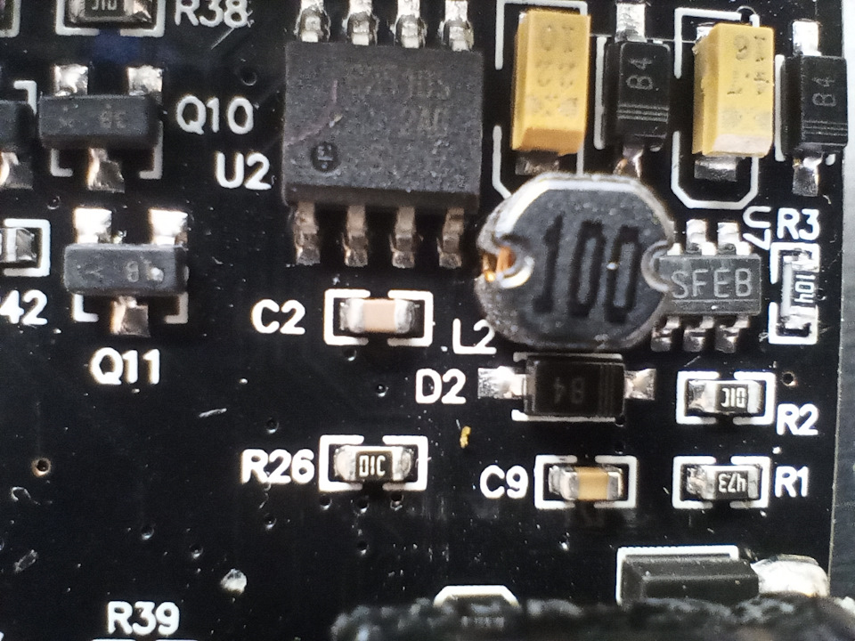

При первом подключении к машине выгорел диод D3 и за ним м/схема, 6 пинов, U7, номиналы не подскажете?
А внимательно посмотреть религия не позволяет? a.d-cd.net/s4AAAgJzTeA-1920.jpg

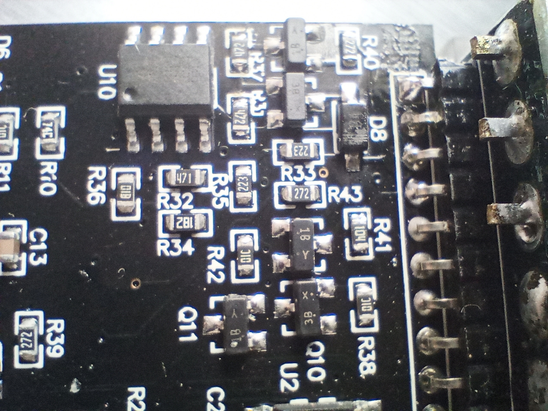

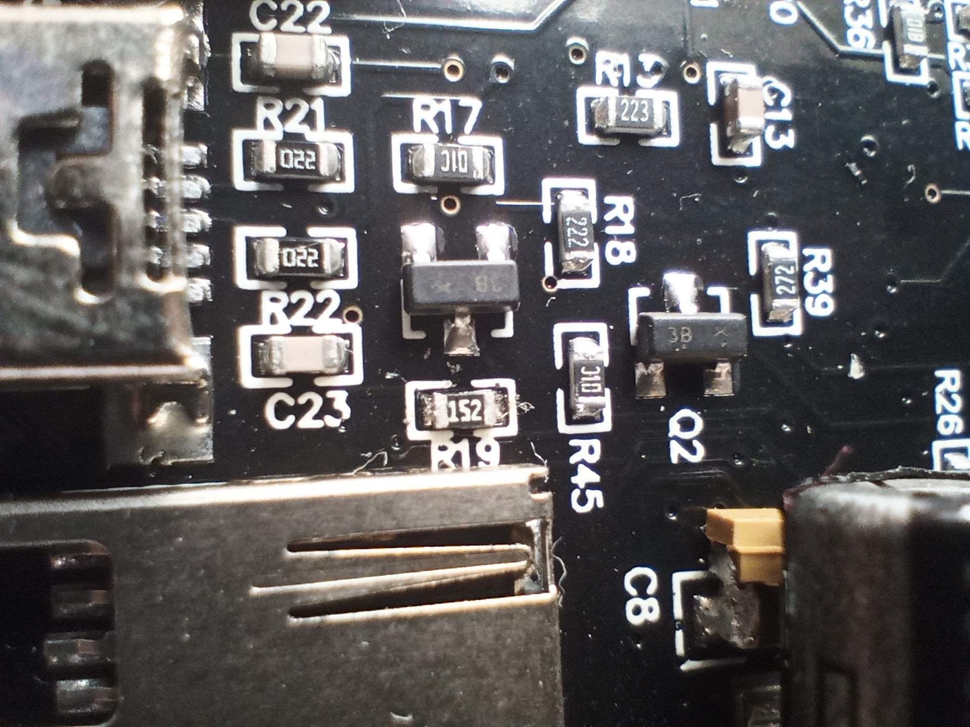

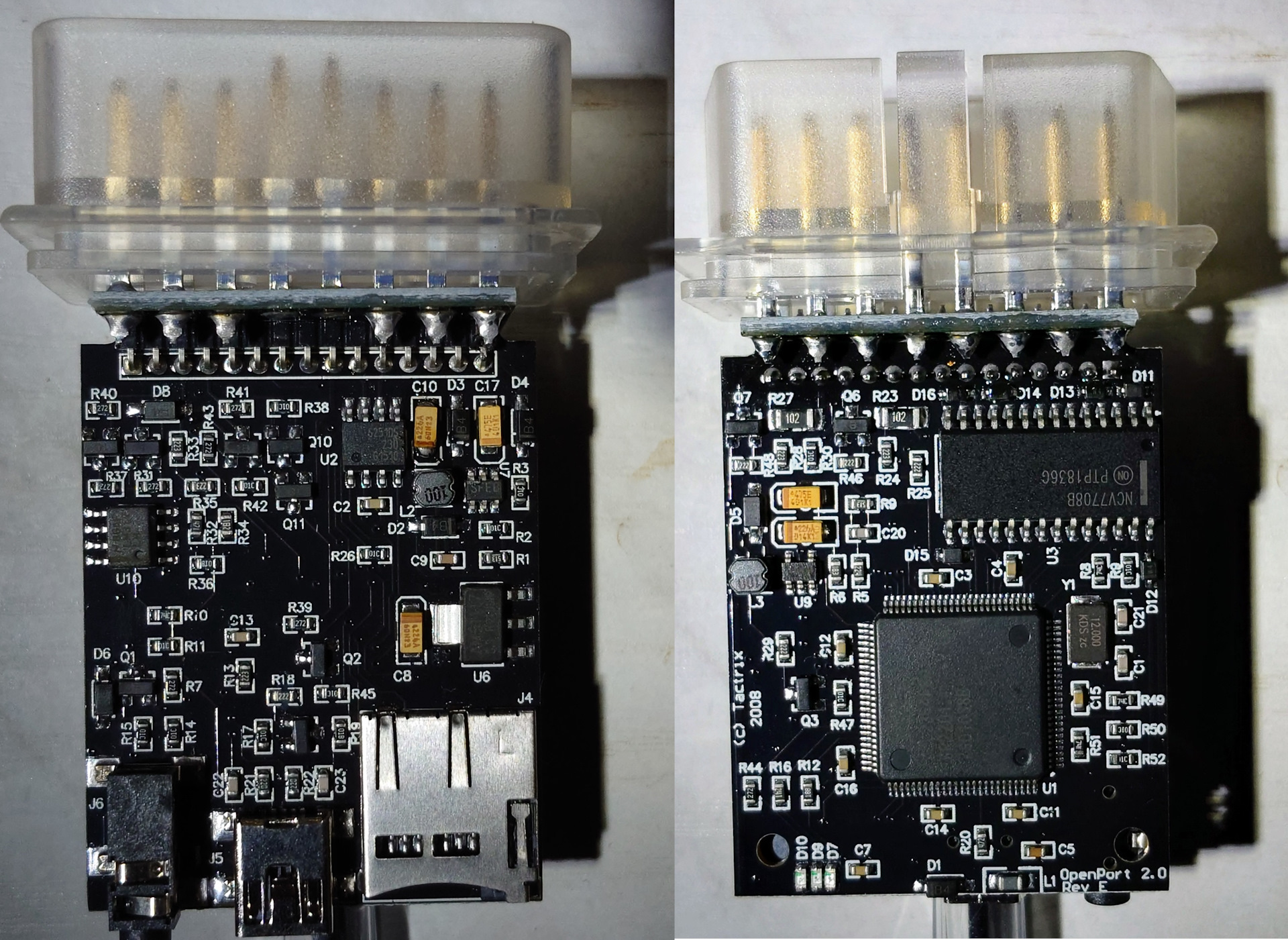

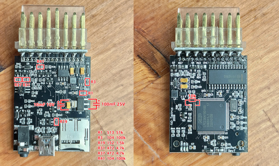

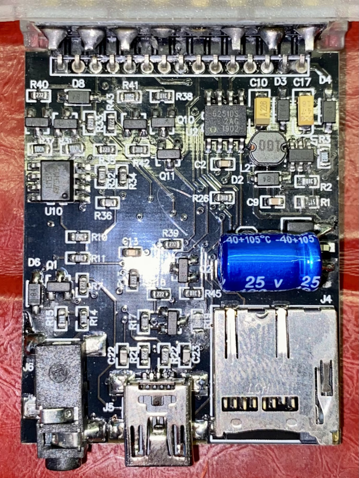

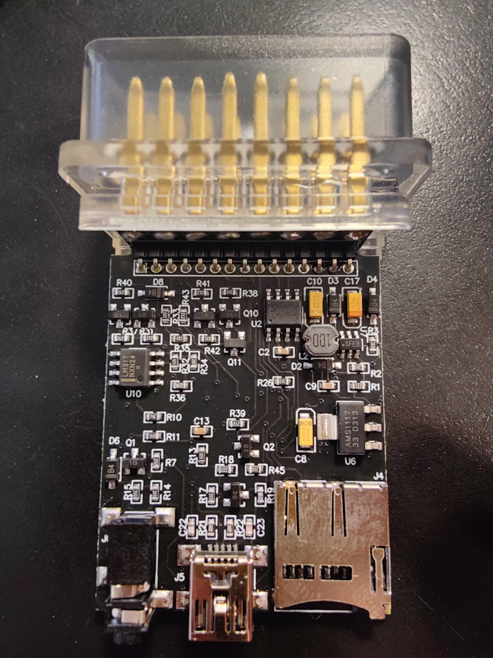

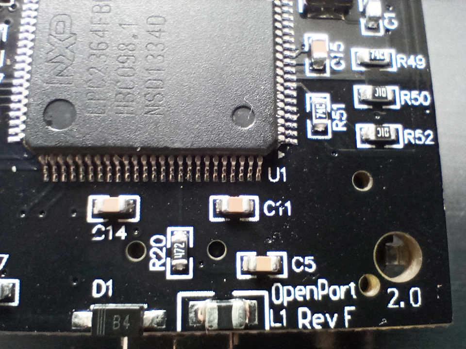

по резисторам, скачал таблицу. моя черная плата имеет неск несовпадений.
R3 10k надо 100к
R4 51k вместо 2М2
R6 18к вместо 220к !
R19 1к вместо 1к5
R31 2k7 вместо 4к7
R37 2к7 вместо 4к7
R41 2к7 вместо 100к !
R4 это R9 рядом с желтыми танталами. Просто на плате два R9 :)
точно, тогда еще одно расхождение
R3 10k надо 100к
R4 51k вместо 2М2
R19 1к вместо 1к5
R31 2k7 вместо 4к7
R37 2к7 вместо 4к7
У меня, кстати, также оказалось. + ещё один резистор отличался, но он токоограничивающий на светодиод, ни на что не влияет.
Единственное, не нашел на 2М2, впаял 1М
На бутпин не стал вешать подтяжку, побоялся там паять (точнее уже спать хотелось, решил не рисковать).
Плюс китайцы от души оставили флюс на плате колодки и с одной стороны гребёнки, отмыл на всякий случай.

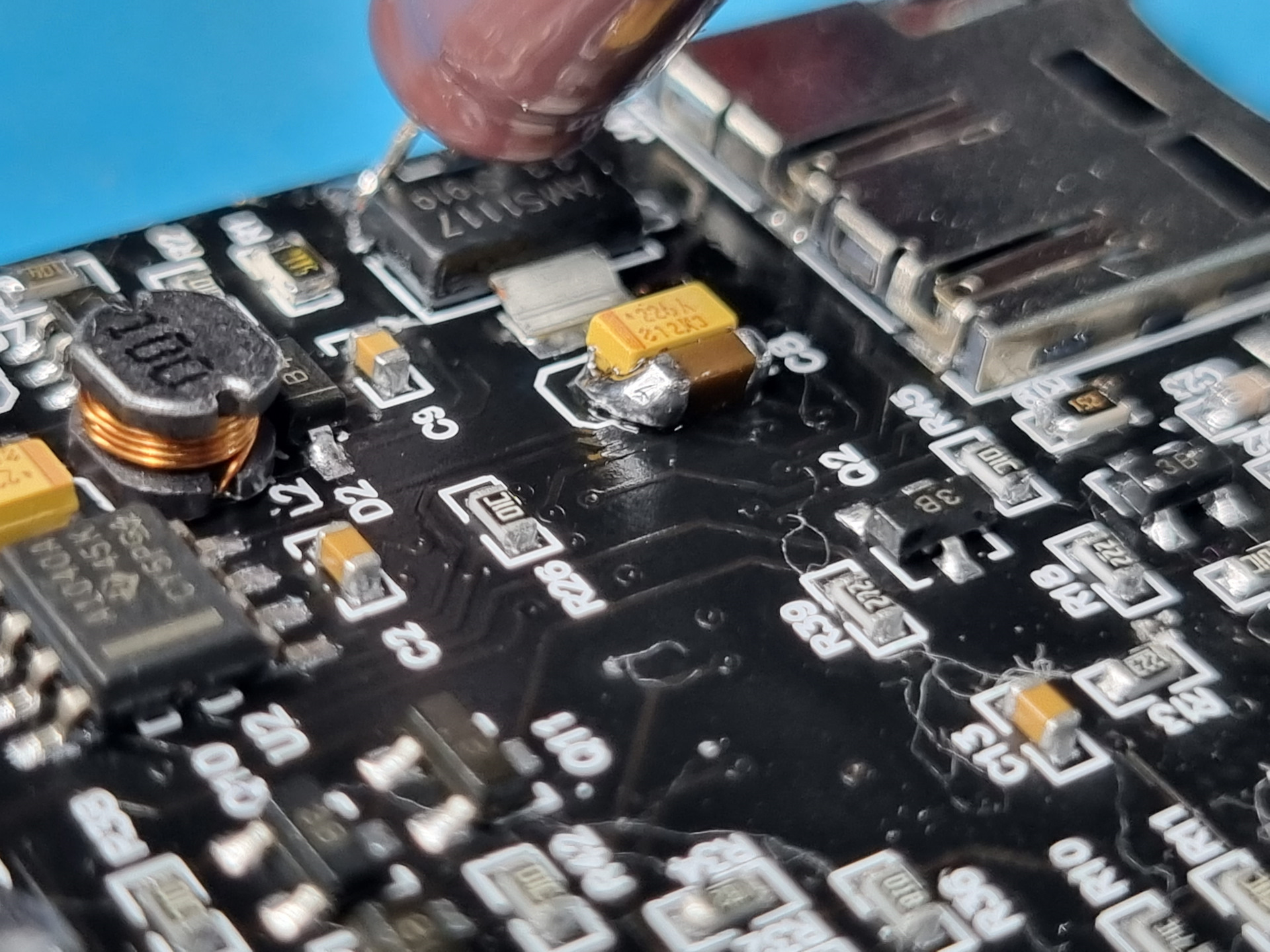

пайка это хорошо, но как этот тактрикс открыть не сломав? старею зрение уже подводит, вроде как надо чуть нажать — ослабить захваты защелок, но че-то не просто это
Я хвостовиком ложки со стороны micoSD открывал.
о, вставил широкую плоскую отвертку вместо карты и получилось. спасибо

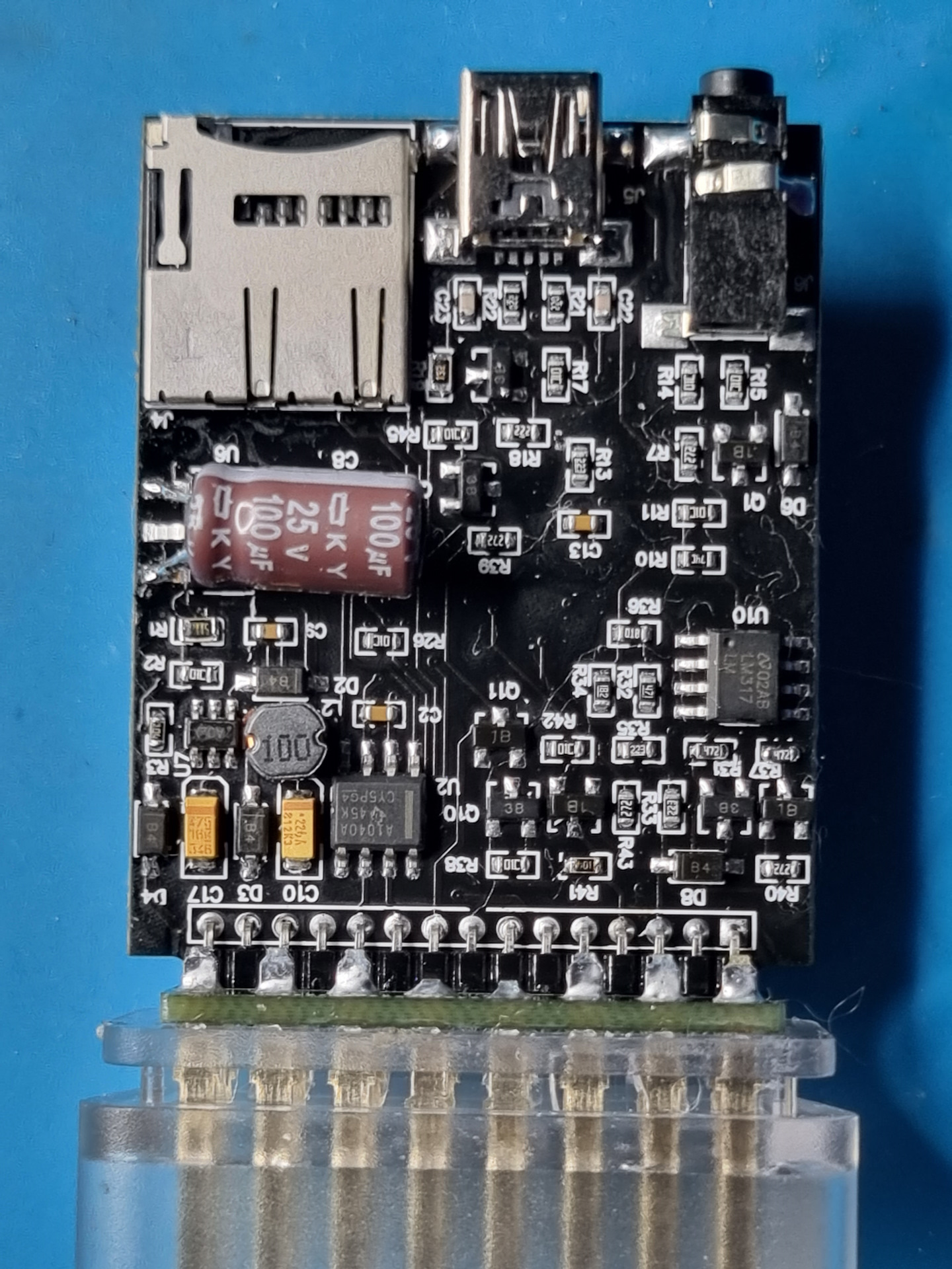

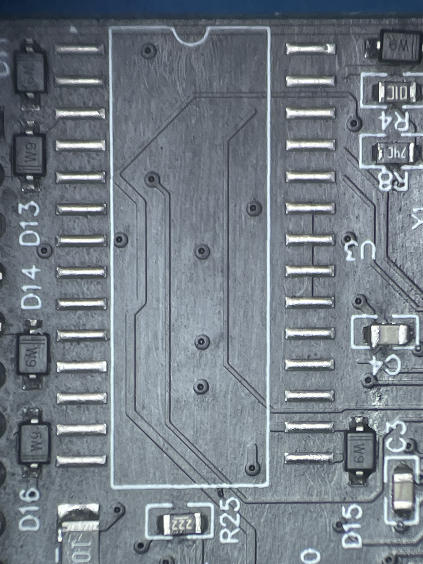

P.S.: по результатам прозвонки оказалось, что плата у чинайских опенпортов содержит и внутренние слои. Как минимум внутри платы разведена земля.
Это у U8

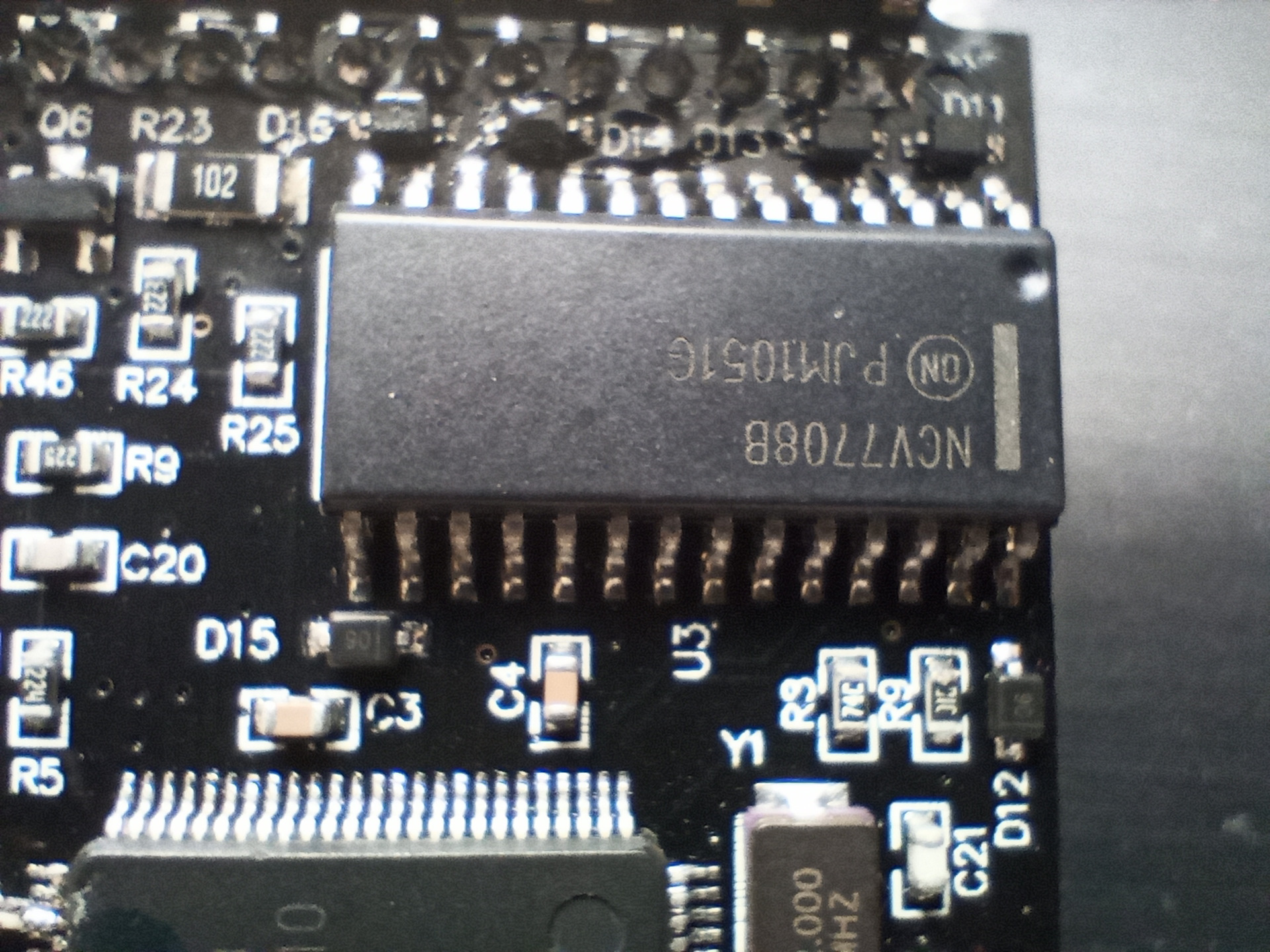

На Али появились поделия с неразведенными до конца дорожками. Это у hex драйвера U3 NCV7708B (с платы он выпаян).

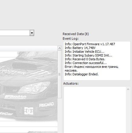

Вообще ecuflash был родной с диска китайцев. В настройках "не заливать в tactrix" тоже была — умер всё-равно.
Cуть в том чтоб обмануть систему, есть такая статья как откат прошивки: mmcflash.ru/forum/topic/9…sclid=ln458o0qiy668879286
Говорят это может сработать если винда определит девайс по инструкции его прошьёт из прошивки которая зашифрована в Dll. Я не настолько программист чтоб такое провернуть:) просто идея.
Ну теперь все сошлось. Мой умер примерно после того как подменил "op20pt32.dll" в "DSTIV32.dll". При чем работало же, просто захотелось повторить вредный совет из тырнета.

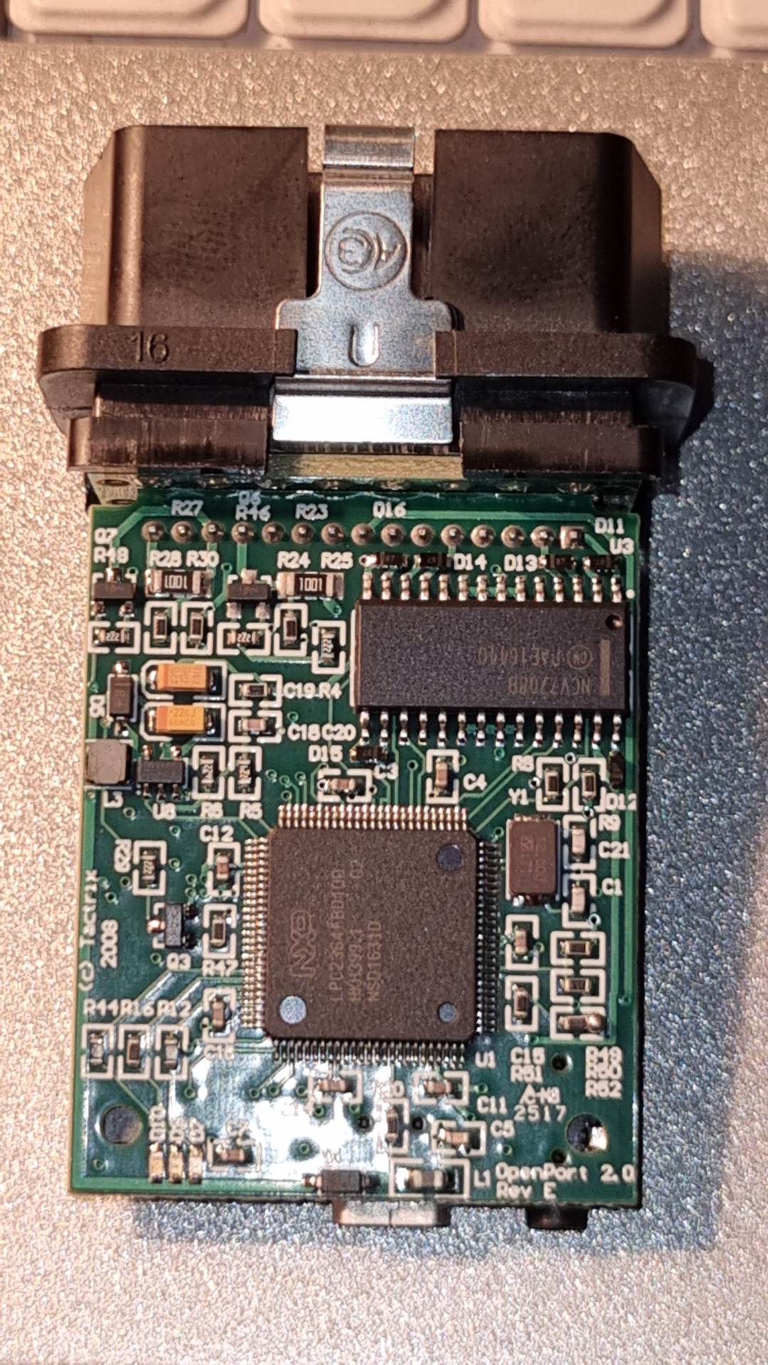

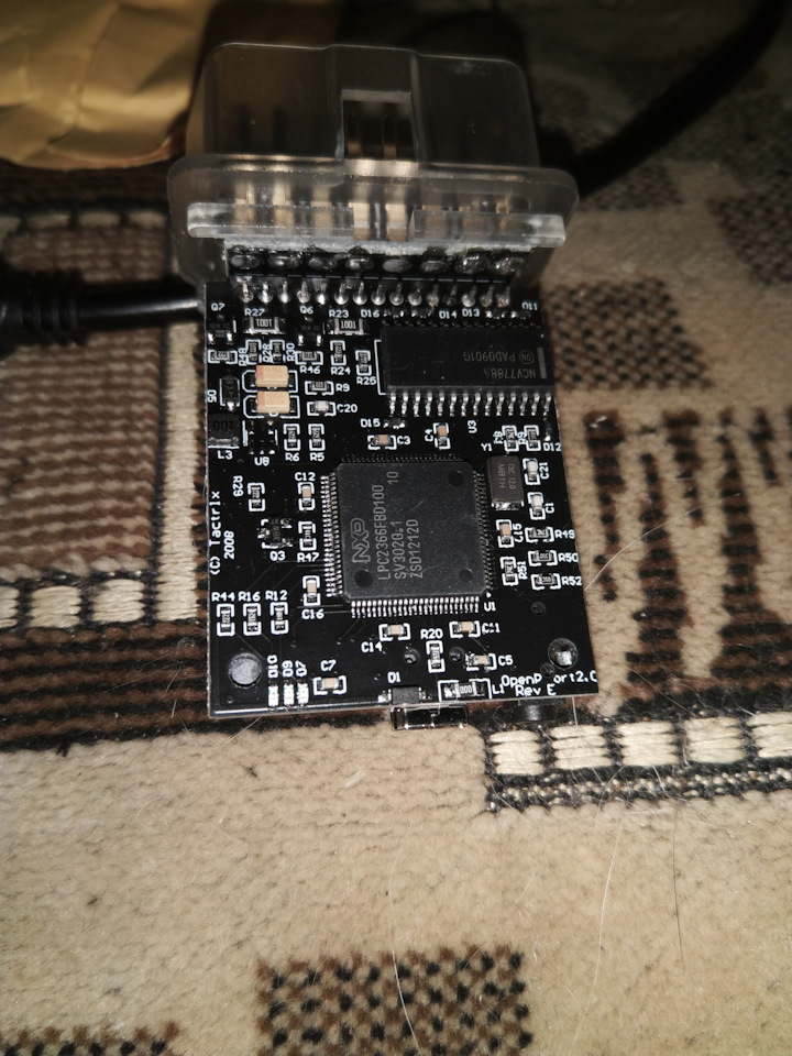

взял openport этот, пришел ревизии E.
В нем по доработкам стоит уже R1 на 51k
Так же 3я нога мк на кондер звонится с сопротивлением 2,7 кОм,
Поэтому эти доработки я не делал, Седня проверю-отпишусь

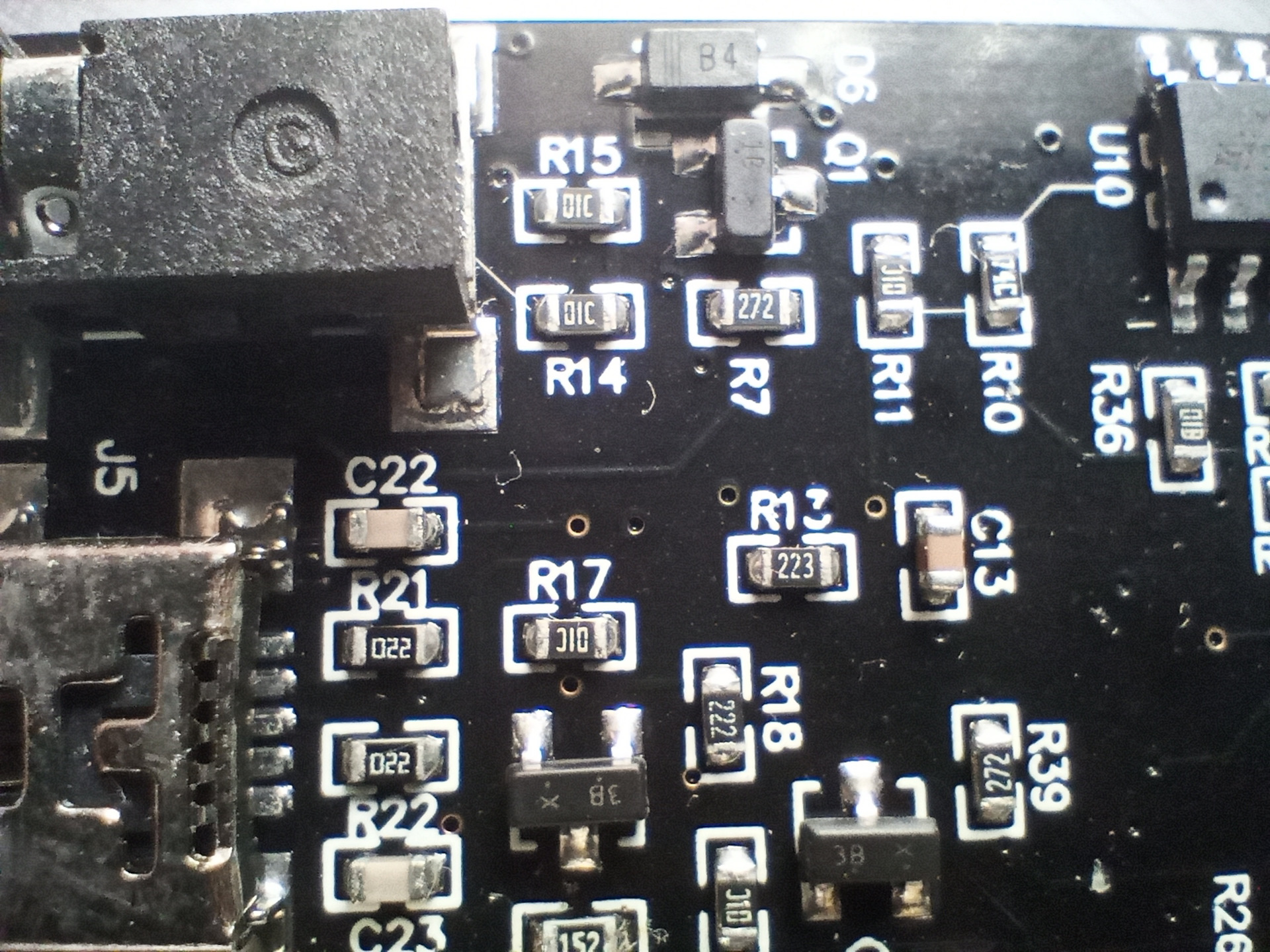

Подскажите пожалуйста, R19 за что отвечает, и какой разлет по номиналу возможен, 1.6ком можно впаять?
Можно и 1.6ком.

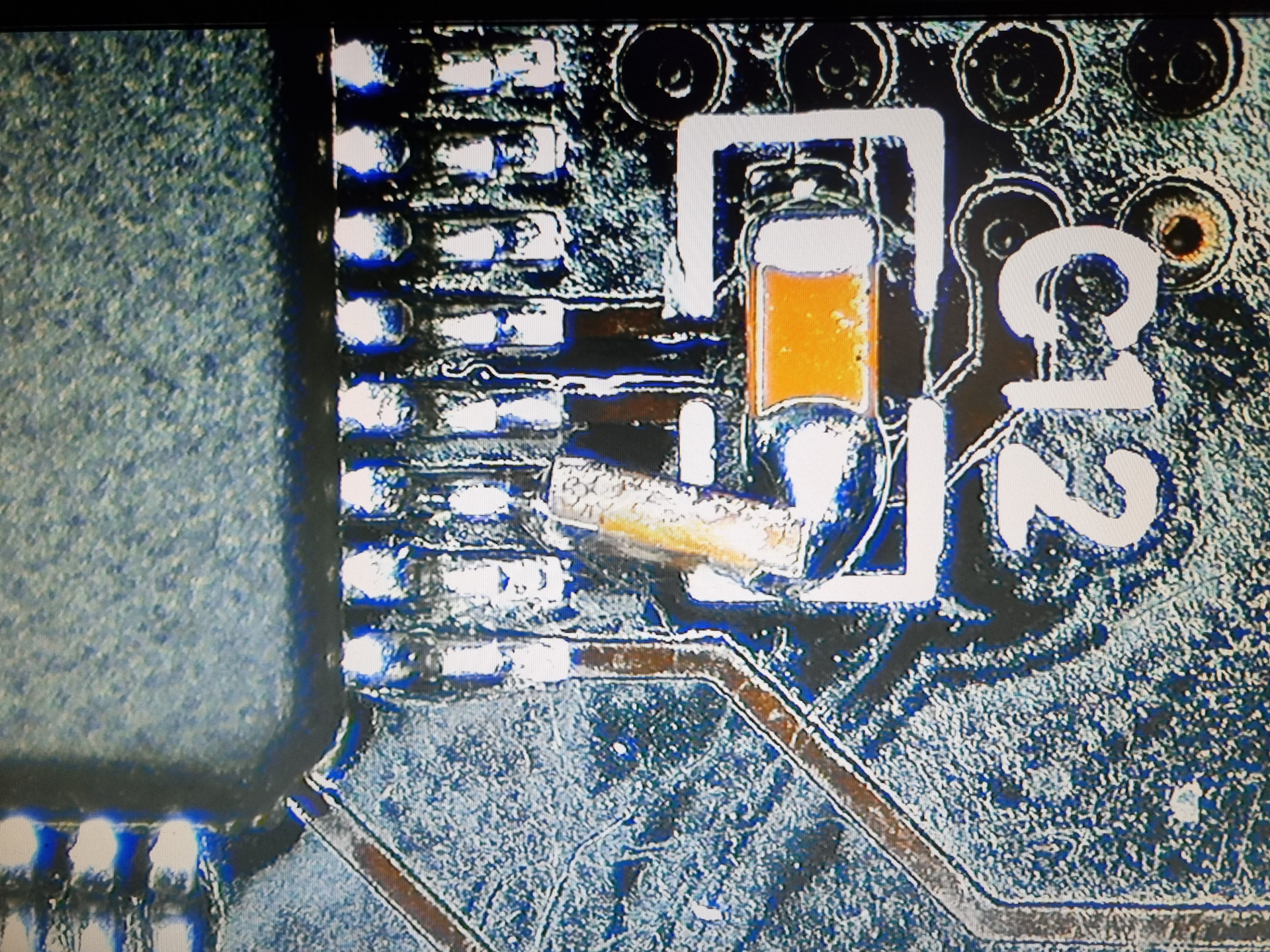

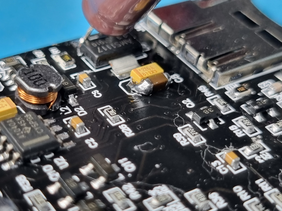

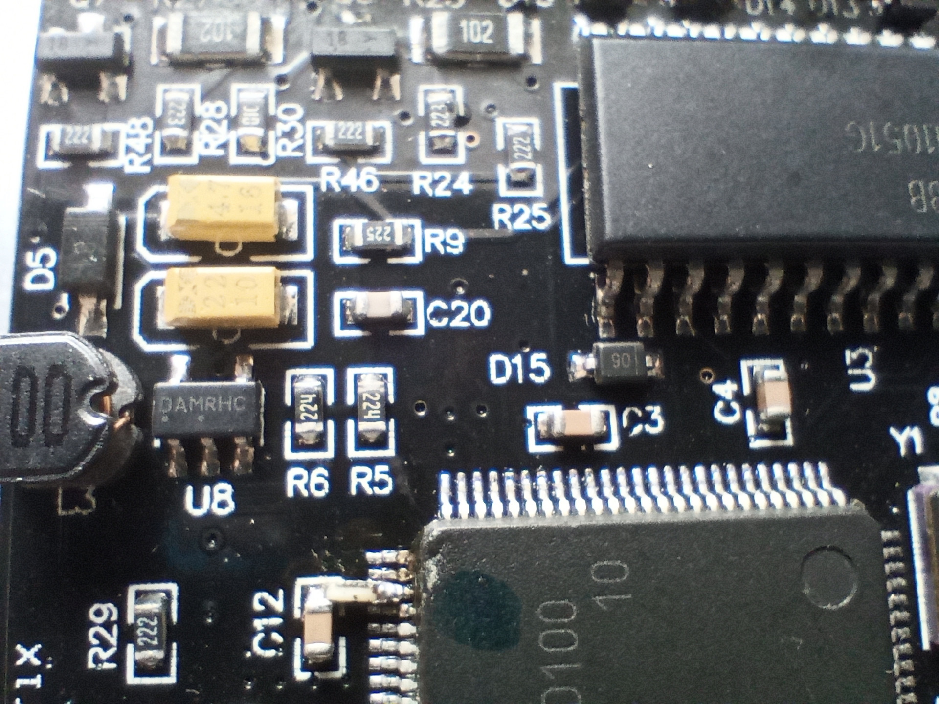

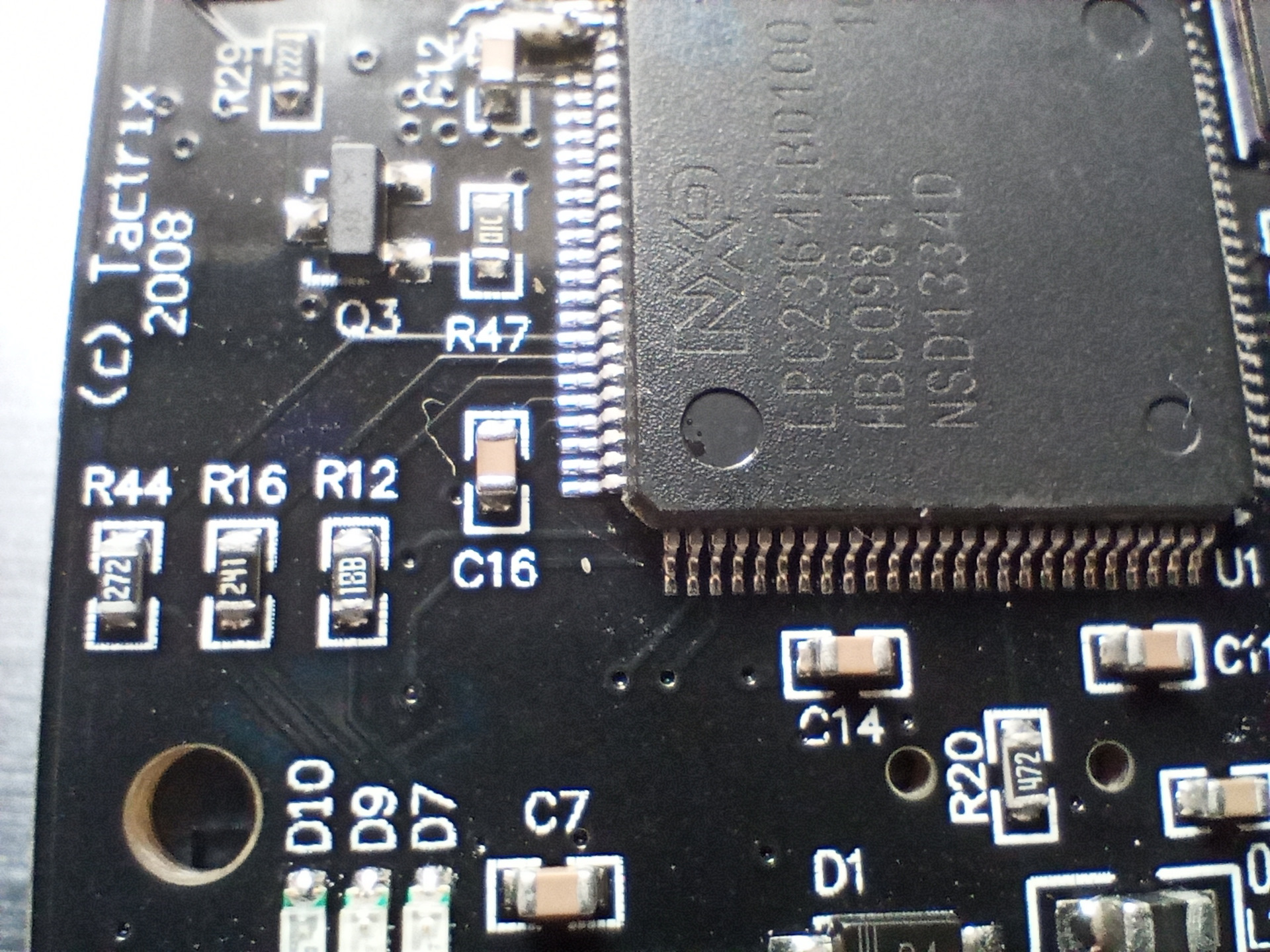

Здравствуйте! Вопрос про 53-ю ногу процессора:
её поднять нужно и на С12 через резистор 10к
или
просто кинуть резистор 10к с 53 ноги на С12?
Я не поднимал.
Благодарю!

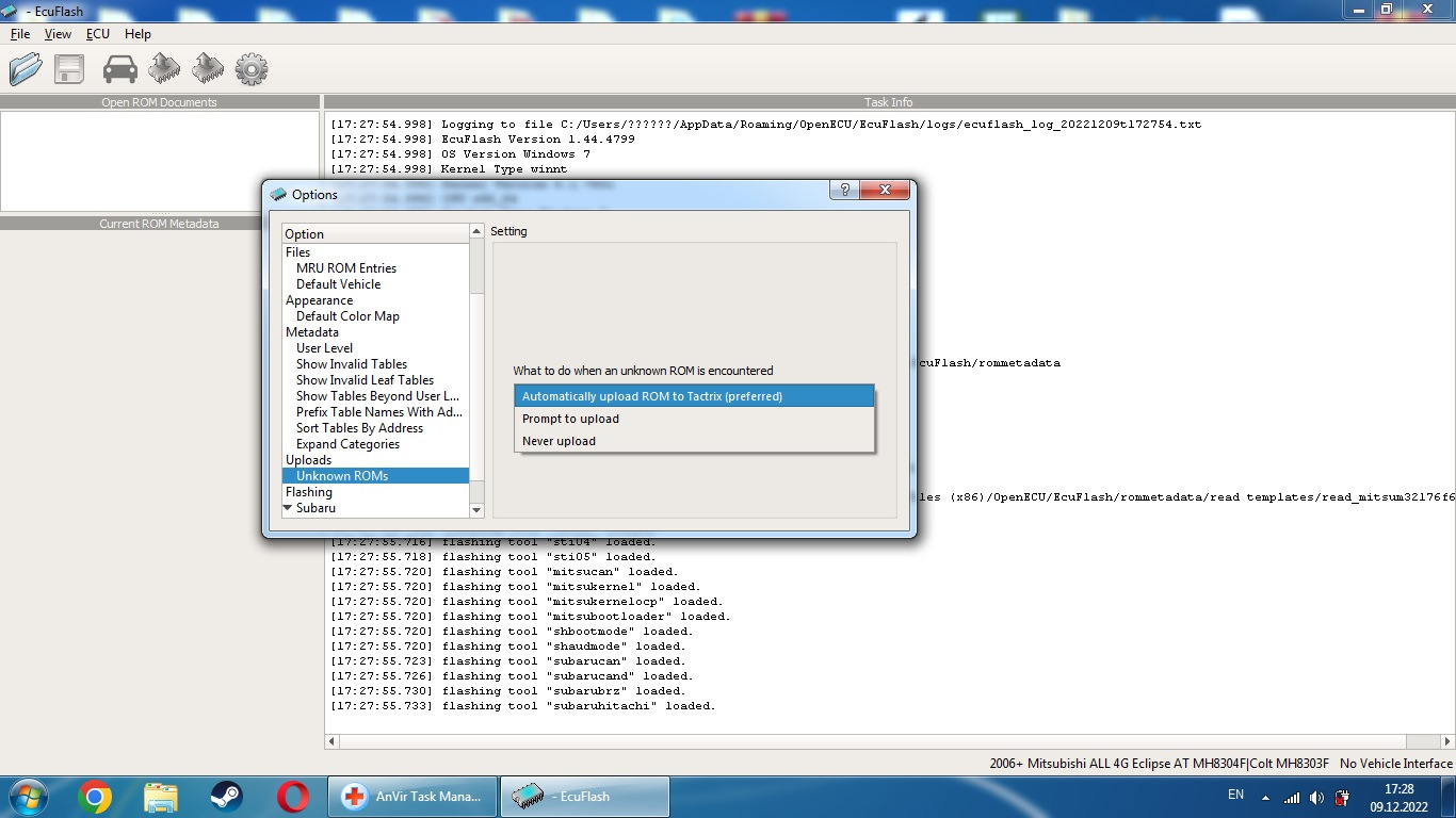

Вывод пока такой — ECU FLASH не использовать, только как j2534 устройство со сторонними программами.
Вот пусть и будет предупреждением для всех, что в ECU FLASH вшита прога проверки на валидность.
В драйвере вшита прошивка, ecuflash только драйвер обновляет . Пользоваться только тем ecuflash который пришел на диске из Китая и только при выключенном интернете и выключенной настройкой автоматического обновления . Драйвер использовать только с диска который прислали из Китая вместе с openport ! В китайском драйвере вырезана прошивка firmware, можете сами посмотреть размер файла op20pt32.dll он составляет 462,1кб, а у tactrix он около 2мб, вот он оригинальный драйвер и гасит китайский openport без разницы какая программа его запрашивает

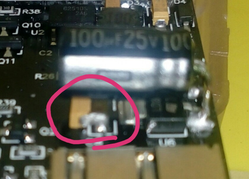

Привет, что пропаял в месте C12?
Похоже, самому придется паять)
Подскажите, перепаивать как обычно, по таблице, ничего там еще левого не напаяли, что тоже нужно заменить?

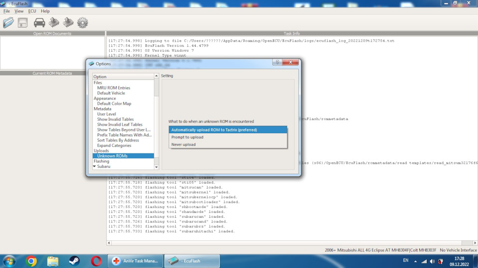

Программа Ecuflash убила мой китайский опенпорт. Обязательно ставьте значение never upload в настройках программы и будет работать с последней версией ecuflash. По умолчанию стоит автоматическая загрузка ROM в Tactrix. Был доработан, но от "неправильных" программ не спасает. Учитесь на чужих ошибках.
Этот пункт меню не к адаптеру относится, а к прошивкам блоков управления.
"Upload to Tactrix" относится не к адаптеру?! :-D

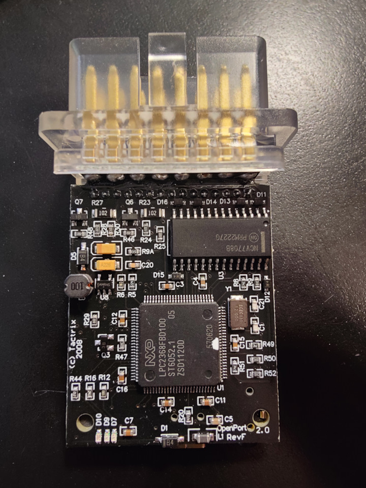

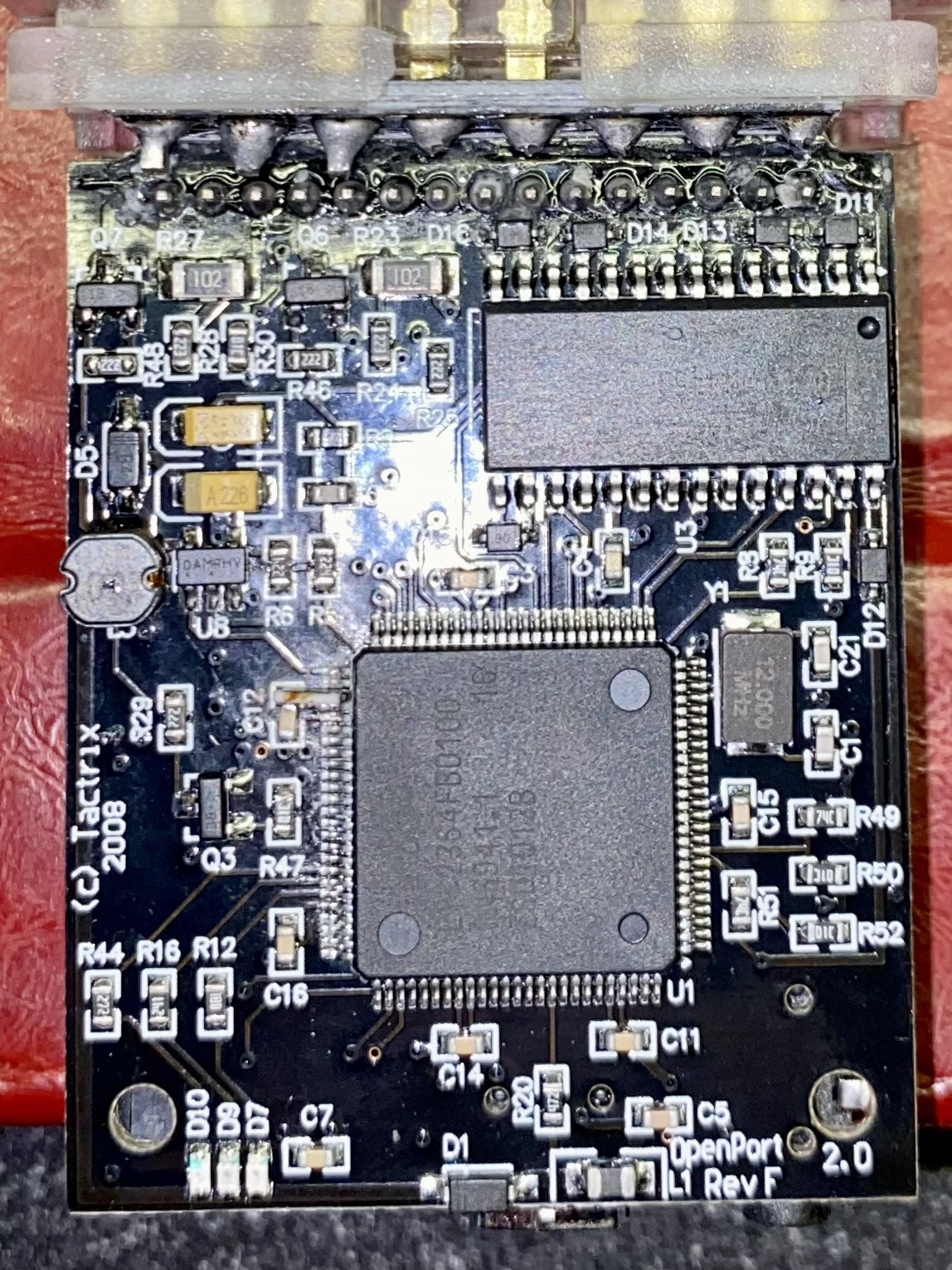

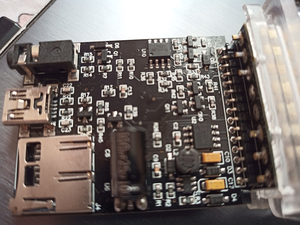

Для анализа выложите фото всей платы с двух сторон. Китайцы лепят из того что под руку попадется, надо посмотреть что они запаяли.
Я вроде как переповерял )
RUPARADOX
И светофорило оно при подключении как надо.
RUPARADOX
И этого тоже запаял чтоб как надо всё.
RUPARADOX
привет. вот Сайбер выложил фотки, можете проанализировать ?

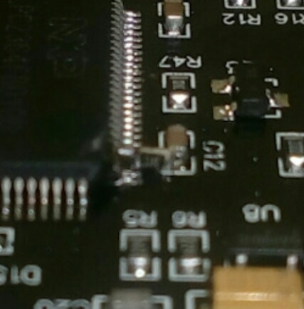

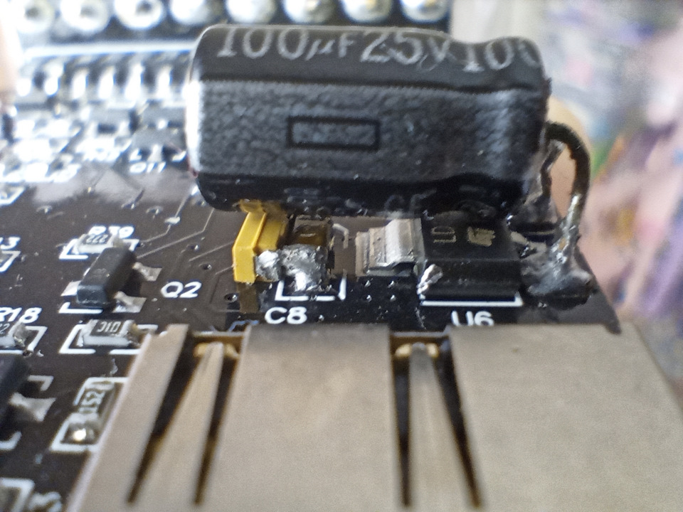

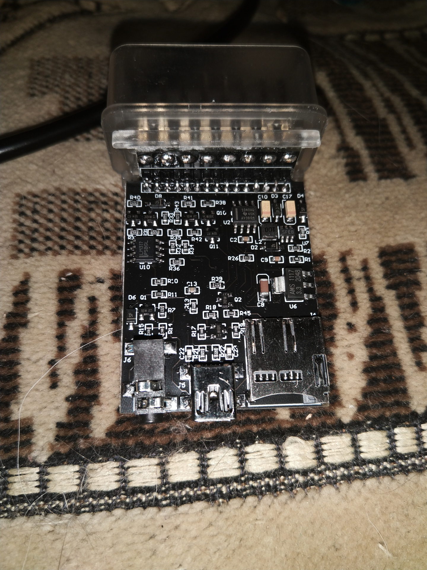

Ещё раз хотел поблагодарить автора. Перепаял прибор и прошил субарика. Но, резисторы в кузове 0805 паять было неудобно. а вот резисторы в кузове 0603 паялись просто изумительно.
Поскольку, это и есть родной размер.
А вот припаять проводок к ноге 3 процессора, это сущий ад (((
Так же хочу добавить пару фото, что бы легче было читателям ориентироваться.
Куда ж ты такие длинные ноги оставил? 😧😱
Так КЗ элементарно схлопотать!
Не надо писать налево и направо. Тогда КЗ не будет.

Доброго времени суток! После доработки стал показывать напряжение 22.286 В, не в курсе почему так?
Не соединяется с авто после этого. До доработки работал
Номаналы и пайку проверяйте. По напряжению, в первую очередь, R1 и R2 проверьте.
Вообще история такая, после покупки включил, он работал, но не мог найти программу чтобы соединиться с легаси bp5 рест. После чего нашел программу Rom Raider, настроил, стало показывать данные, снимал логи. Потом хотел чтобы логи писались на флэшку, доработал по инструкции, и после этого стало показывать 22.3 вольта, работать от OBD2, но перестал снимать показания. Далее я не допаял R1 вроде как, и он потух. Начала греться микросхема TLE6208. В интернете вычитал, что если её выпаять, должен ожить, так и вышло, выпаял её, лампочки заморгали, но с авто не соединяется.
Сегодня вернул номиналы на место, напряжение стал показывать верно. Далее впаял R1 и R3 по инструкции, а R19 у меня был только 1,5 кОма, но с авто не соединяется. В Rom Raidere определяет ID блока и разрывает связь.
Я так понимаю эти 3 сопротивления отвечают за питание от OBD2, но опять же с этими 3 сопротивлениями не работает от OBD2.
Походу новый закажу, но спортивный интерес почему же этот не работает.
В общем если можете дать совет, буду признателен)

ребят подскажите плиз приехал ко мне опенпорт из поднебесной) но при подключении к авто у него не горят индикаторы, а при подключении к усб горит светофор ( разыми цветами переливается
это нормально или он мертый ) собираюсь допилить как указал автор только С8 нашел кондер электролит полярный на 16в ((
После доработки светофор начнет работать и при подключении к авто. Можно и на 16 вольт, работать будет.

Получил адаптер. Резисторы стоят уже сразу нужного номинала, но отсутствует U8, подскажите насколько это критично и на что влияет?
Фото в студию.
RUPARADOX
Фото в студию.
RUPARADOX
Фото в студию.
Под двумя желтыми кондерами U8. Что без этого работать не будет?, и открывать ли спор.
Преобразователь напряжения — повышайка. Открывай спор, не будет работать бутпин, т.е. Mitsubishi не прошьёшь.
Благодарю. Не в курсе как правильно эта деталь называется? Продают ли в чип и дипе, может аналоги
RUPARADOX
На Вашем фото на нем маркировка damrhc, но ничего не гуглится. И схему пока не нашел. Не знаю что покупать, Не подскажете как быть?
NCP1406
Благодарю! А то на фото тут написано DAMRHC, непонятно. Так ещё до сих пор и не сделал. Посмотрел, цена в чипе дипе что-то конская) может есть какие агалоги
RUPARADOX

Купил давненько уже черноплатный tactrix с али, решил доработать, вскрыл и обнаружил сбитый конденсатор C16.
Подскажите, пожалуйста, номинал этого кондера. Продавцу написал-молчит.(
100n. У меня как раз OP лежит разобранный, выпаял кондёр и замерил его
Огромное спасибо!😉
Керамика 10 мк к c8 сколько вольт?
От 25 вольт и выше…

на плате 2шт R9 — неправильные подписи. Один из них на самом деле должен быть подписан R4
У меня такая же фигня.

За эти черноплатные с прозрачным разъёмом пока ни кто конкретно не писал, а у китайцев написано не пускать их в интернет. И на ютубе ни какой конкретики нет по ним. Вот и восполнил пробел. А в доработке всё равно нуждаются, иначе, как минимум, неправильно напряжение бортсети показывать будут. Про номиналы резисторов в openport 2.0 с чёрным разъёмом и зелёной платой в таблице по доработке тоже есть, только уже под замену добрая половина резисторов. За что остальные пять резисторов отвечают у чёрноплатного пока говорить не буду.
подскажите как заказать нужную версию? ваши ссылки на али к сожалению уже пусты. спасибо.
такой?
aliexpress.ru/item/330193…ctlist.0.0.73a822f0f4G7dq
Да, советую не экономить на USB кабеле, подороже силиконовый и на морозе не дубеет.

Лог: disk.yandex.ru/d/o3ewEv7zulfDFw
И еще для полноты картины:
Аналогичный лог получается, если OP не вставлять в OBD-разъем.
И в MMC Coding Writer тоже: если на вставлять OP в OBD, то он так же выводит все блоки «not found».
То есть ощущение, что OP не может до машины достучаться.
Но как я упомянул, все же в процессе попытки чтения, какие-то ошибки на приборной панели высыпаются. То есть всё же какие-то сигналы от OP до машины долетают.

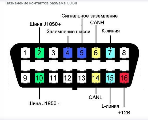

Сперва надо отмыть платы от флюса. Потом мультиметром прозвонить заменённые детали. Далее осциллографом посмотреть сигналы на CAN-L, CAN-H и K-line (на худой конец, проверить мультиметром пробой на корпус и питание).
Помыть попробую. Осциллографа нет, к сожалению. Стесняюсь спросить, можете подсказать пробой и питание в каких точках мерить? Или может я проглядел, и где-то публиковали электросхему устройства?
Да просто:
плюсовой щуп на CAN-H (6 вывод) — минусовой на массу (5 вывод),
минусовой щуп на CAN-L (14 вывод) — плюсовой на питание (16 вывод),
плюсовой щуп на К-линию (7 вывод) — минусовой на массу (5 вывод),
потом щупы наоборот. Если где-то коротит будет сразу видно. Схемы не было, только отрывки.
Вид на разъём, т.е. в адаптере зеркально.
Помыл FluxOff-ом плату, высушил. Замерил:
+ на (6) — на (5), +0.02 В
+ на (16) — на (14), +0.22 В
+ на (7) — на (5), +0.23 В
Если щупы наоборот — соответственно те же значения, но со знаком «—»
Зеркальность разъема на адаптере учёл.
Резисторы перепаяные так же промерил: номиналы соответствуют вашей таблице замен. Единственное R1 не удается замерить, т.к. спортивление гуляет, по мере зарядки большого конденсатора, который на U6 припаяли.
Прозвони в режиме проверки диодов/сопротивления без подключения адаптера. А при твоём измерении надо было подавать питание 12 вольт, плюс на 16 вывод, минус на 4,5 вывод.
Вот результат:
В режиме проверки диодов — на (7) + на (5) звонится. Наоборот не звонится. В режиме измерения сопротивлениях показывает примерно 13.5кОм, независимо от полярности (но разбег есть, то 13.1, то 14 показывает, но не пляшет).
Остальные контакты (6/5, 16/14) не звонятся в режиме диодов, не изменяются в режиме сопротивлений, независимо от полярности.

Подскажите куда копать пожалуйста 🙂🤷♂️
RUPARADOX
Где лог?
На всякий случай сфоткал плату. Может своим опытным взглядом сходу какой-то косяк увидите?
RUPARADOX
Где лог?
