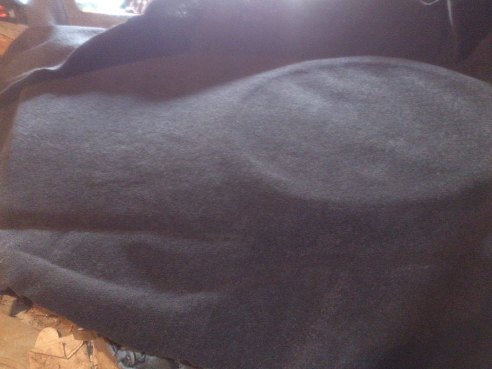

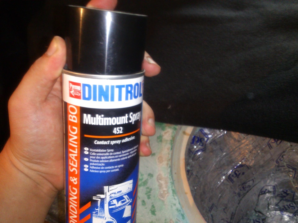

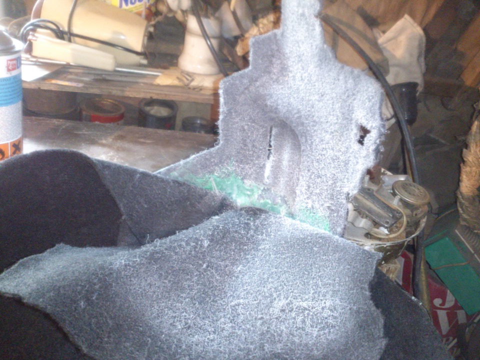

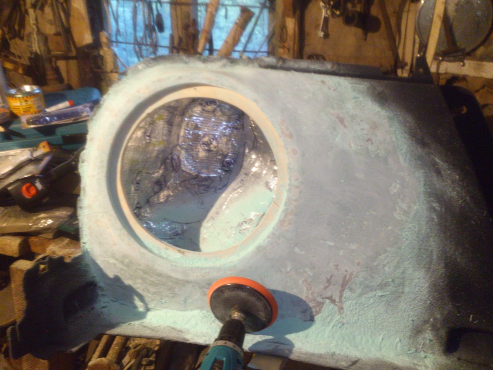

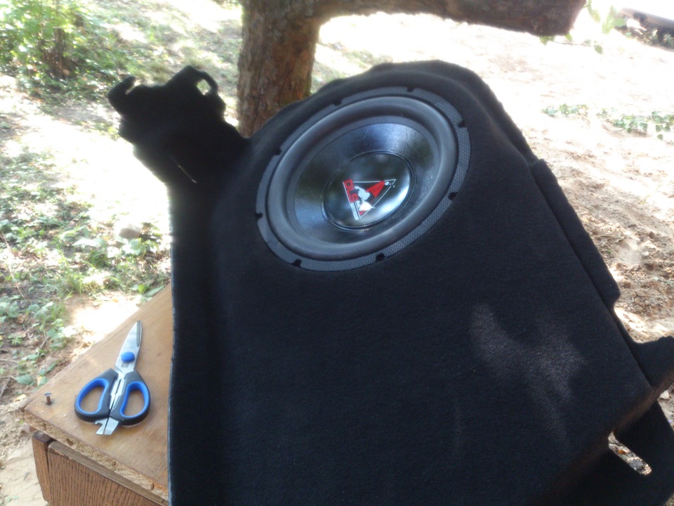

Описание оставшегося процесса в подписях к фоткам.
После нанесения шпаклёвки её необходимо пошкурить
Выводим по максимуму

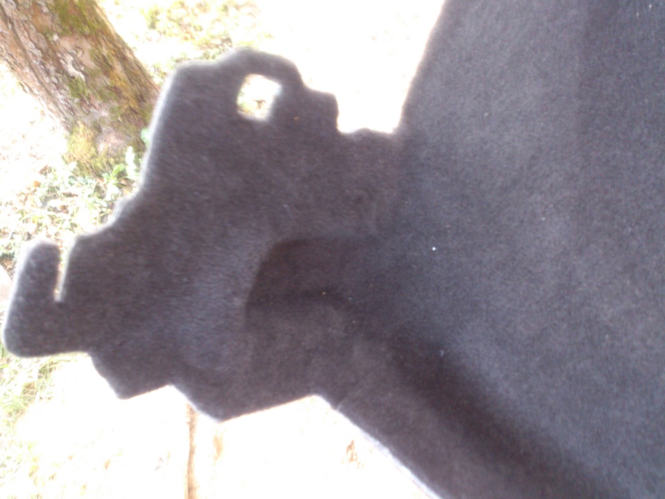

примеряем кусок карпета
берем клей:)
приклеиваем

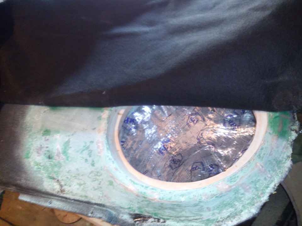

Пришлось помучиться с полостями для багажных крюков
карпет оказался хорошо тянущимся, поэтому получилось неплохо
вырезал дырку под динамик и приклеил края

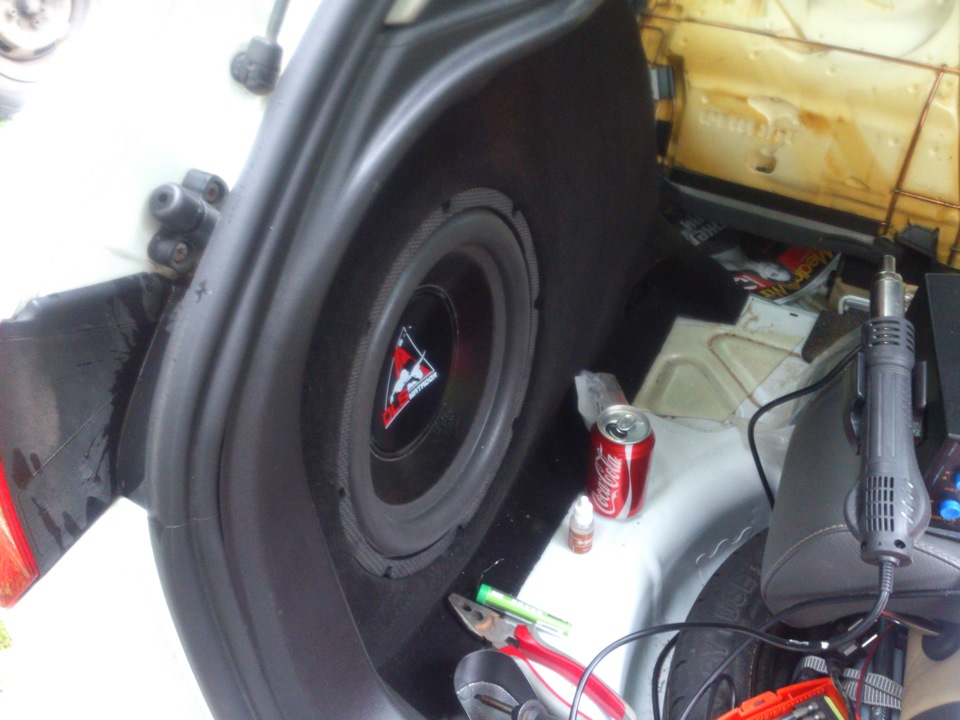

Примерка динамика
Установка в крыло далась с трудом, всё таки при оклеивании лицевой поверхности стеклотканью геометрия поплыла, пришлось пластмассовую кочергу подпилить. В итоге все впихнул:)

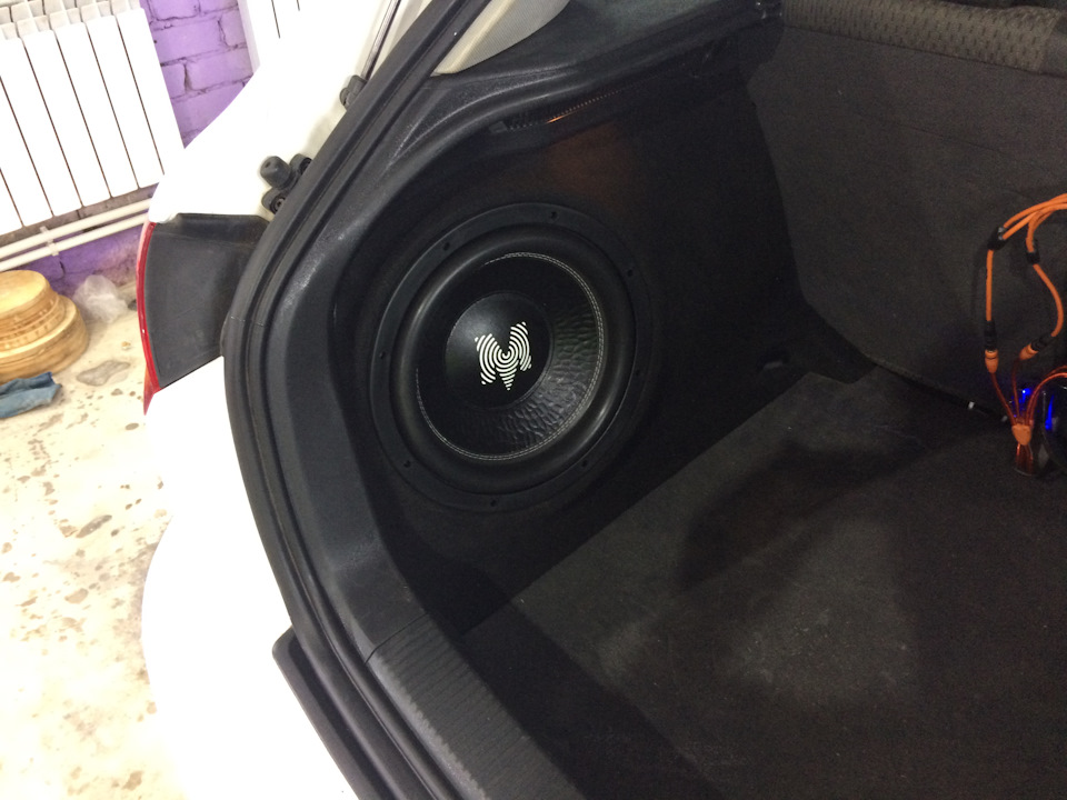

прикручиваем саб. Проводка дакс, фотки где-то есть, но сейчас не могу найти

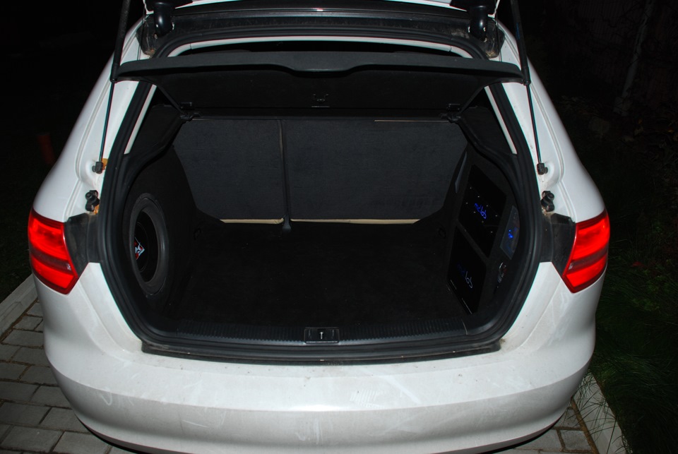

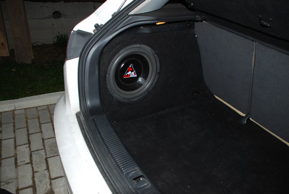

Лучше поздно, чем никогда:) Звук очень даже, тут важно не только сделать согласованный ящик с динамиком, но и правильно всё настроить: задержки, фильтры, уровни
Спасибо. Я тоже смастерил как у тебя короб. Только дин момо. Сначала играл от альпа-в салоне норм, а из багажника пердеж был. Сейчас играет от пионера-пердеж вроде пропал, да и играть стал приятнее и громче, мягче.

Приветствую! Не знаю, как на 8L, а на 8P в боковых обшивках есть маленькие заглушки, через которые открывается доступ к пластиковой гайке, держащей фонарь изнутри. Когда я делал свои обшивки, учёл этот момент и оставил штатные крышки. Пару раз менял лампочки, немного сложнее, конечно, но всё гуд!

Скажи, пожалуйста, как звук из такого саба?

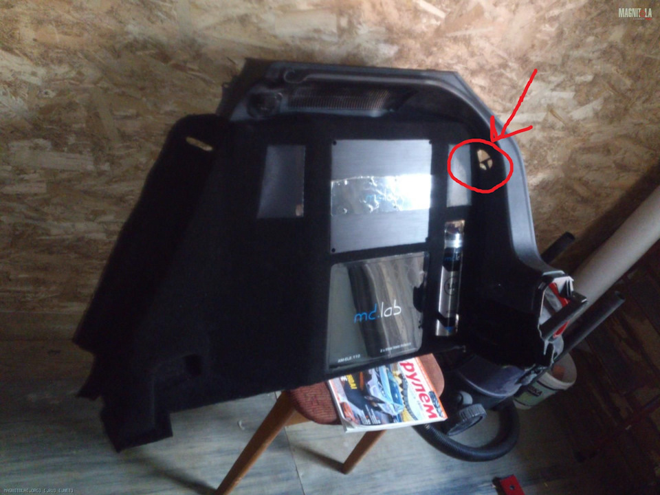

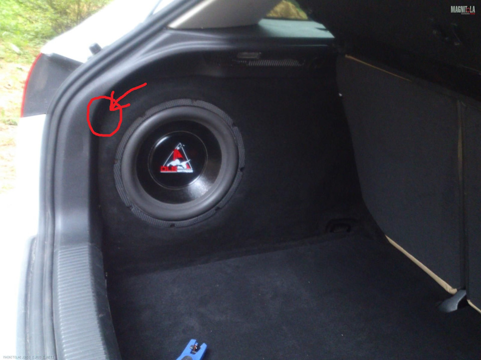

:Доброго дня. Имею желание всадить такуюже приблуду себе в атруа, возник вопрос по замене ламп в фонарях, КАК?
Приветствую!
