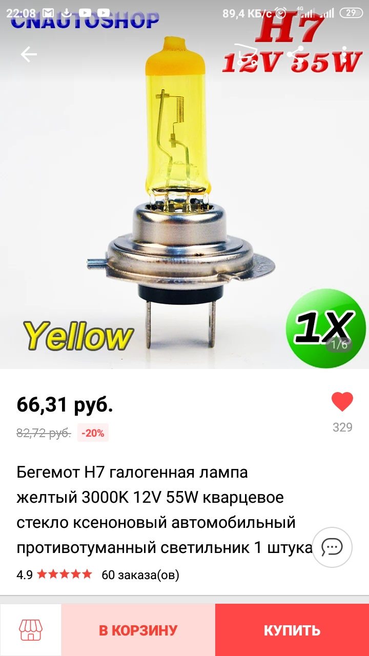

Решил воткнуть и в птф и дальний тоже желтый на галоген.
Покупать фирменный осрам или филипс желтого цвета задушила жаба и я решил взять на пробуинемножко китайчатины. Вот такой:

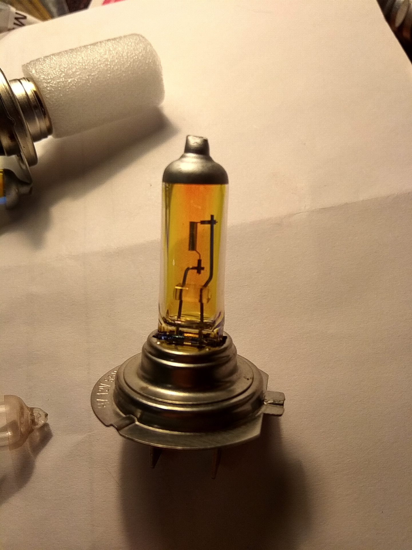

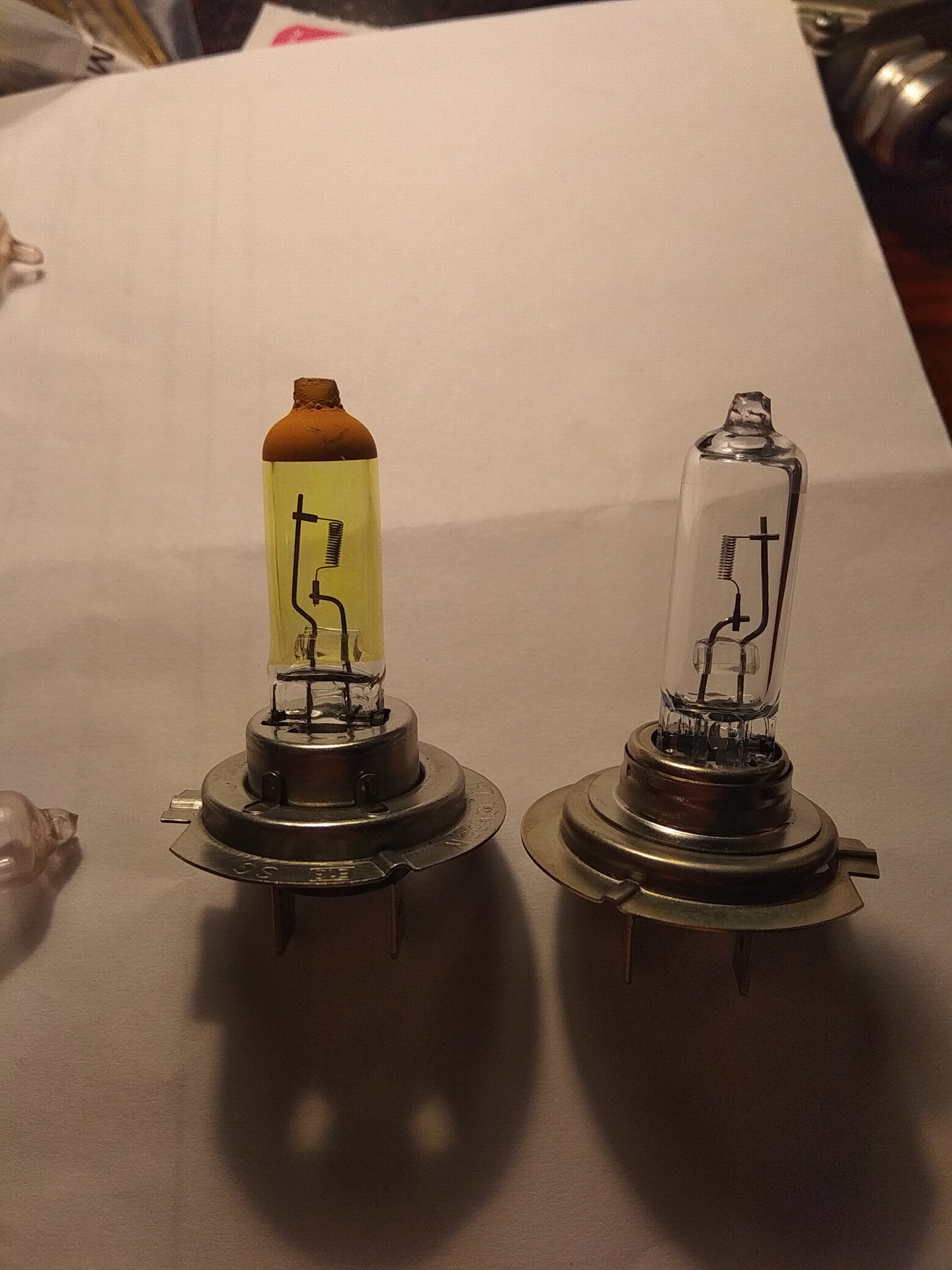

Вот вторая лампа. Внешне очень даже. Но спираль отличается от штатной. Видно что длиннее. Для дальнего пофиг. Для ближнего не особо.
Далее провел замеры сопротивления нити. Все лампы показали одинаковое сопротивление холодной нити в 0.5ом. Что совпало с тестовой Philips и GE.
Далее попробовал воткнуть лампы в машинку.
Вывод. Лампа H7 c светложелтым колпачком светит хз куда. В дальний еще куда ни шло. В ближний швах.

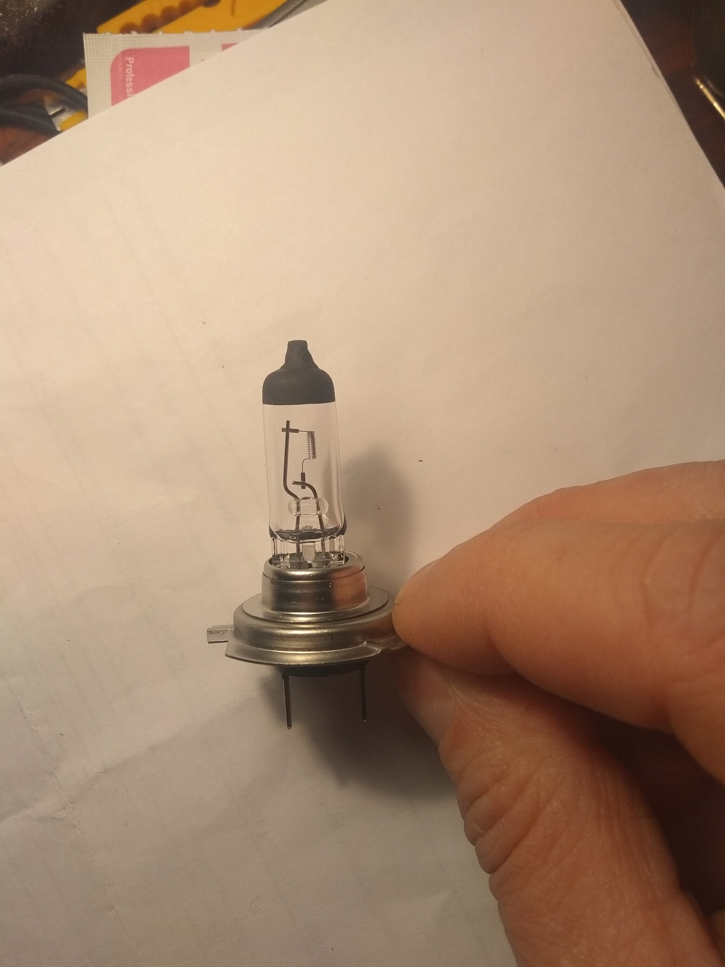

На фото видно насколько кривая спираль. Слева некая китайчатина Hippcron а справа поюзаный осрам.
Вторая лампа H7 имеющая типо желтую трубку внутри. Из двух одна сгорела сразу . Вторая визуально имеет бОльшую спираль. По замерам тока ее мошность около 70 ватт. Впрочем лучше она не светит.
В обоих случаях светофильтр сьедает массу света.
