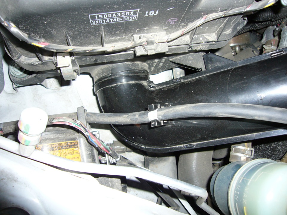

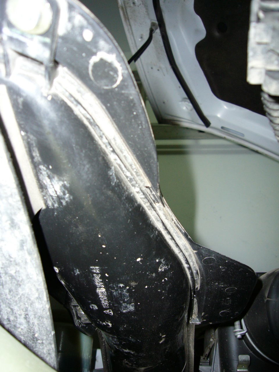

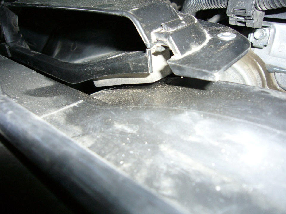

Достал дребезг из под капота с правой стороны. Открыл и вот ОНО, судя по некоторым запмсям не моё единственное чудо! ВОЗДУХОЗАБОРНИК, Палочка барабанщика, мать её! Короче открутил болтик М6-Ключик на 10 и вперёд! Высверлил 2 заклепки разъединил защёлки и вот они две половинки. Обезжирил растворителеми промазал герметиком для головок.(Просто под рукой другого не было да и пожёсче он в отличии от простого.)Защёлкнул и поклепал заклепками 4,8мм. Только подложил с обратной стороны шайбочки что бы не продавить пластмассу. Герметик на посадочное место патрубка и на место. Фото делал уже на машине после.

На л200 этот хобот помогло просто стяжками стянуть, и дребезг ушел
Ну мы не ищем лёгких путей.
Там еще один барабанщик сидит, в виде трубки кондея об крыло.
Трубку не мониторил. Залезу посмотрю. Спасибо!
Тоже столкнулся с данной проблемкой, но, так как в говна не лажу, воспользовался двумя пластиковыми хомутиками черного цвета. Больше 10000 откатал и шума нет.
Мне проще было снять и на герметик засадить. Один раз и насовсем! Терпеть не могу два раза переделывать! Я тоже пока в говна не лазию, но так на всякий случай.
После( геметизации ) глубина ныряния повысится. Так как высота приемного патрубка порядка 20 см.ИМХО это моё мнение, можете оспорить!
Сия штуковина из двух половинок и соединена на защёлках. Заклёпки — от заклёпок толку мало, чисто что бы не разобралась кострукция! Только на герметик или жидкие гводи. ( В зависимости от того что есть под рукой. Только посадочное место к фильтру на них не крепить!В СМЫСЛЕ НА ГВОЗДИ, ХРЕН ПОТОМ РАЗБЕРЁШЬ!) И при установке приподнять как можно выше( что бы по диффузору не стучал!)

у меня дребезг ушел после протяжки болтика (на последнем фото с "благородной зеленью антифриза" на макушке ;-) ) крепления короба фильтра.
