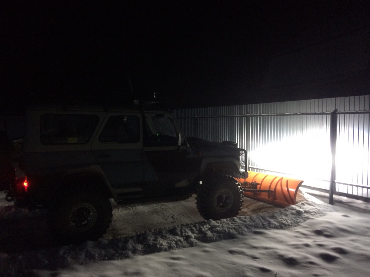

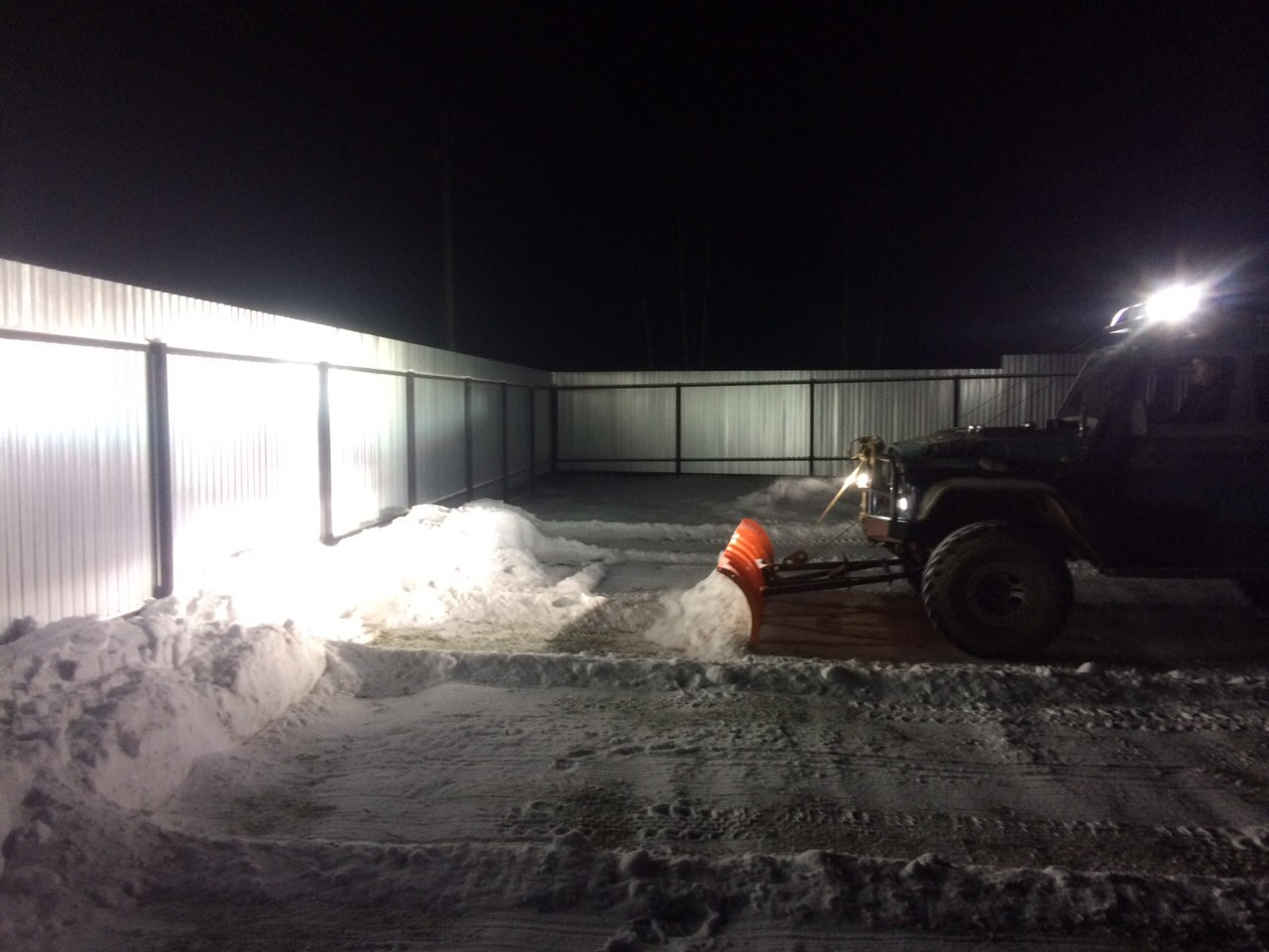

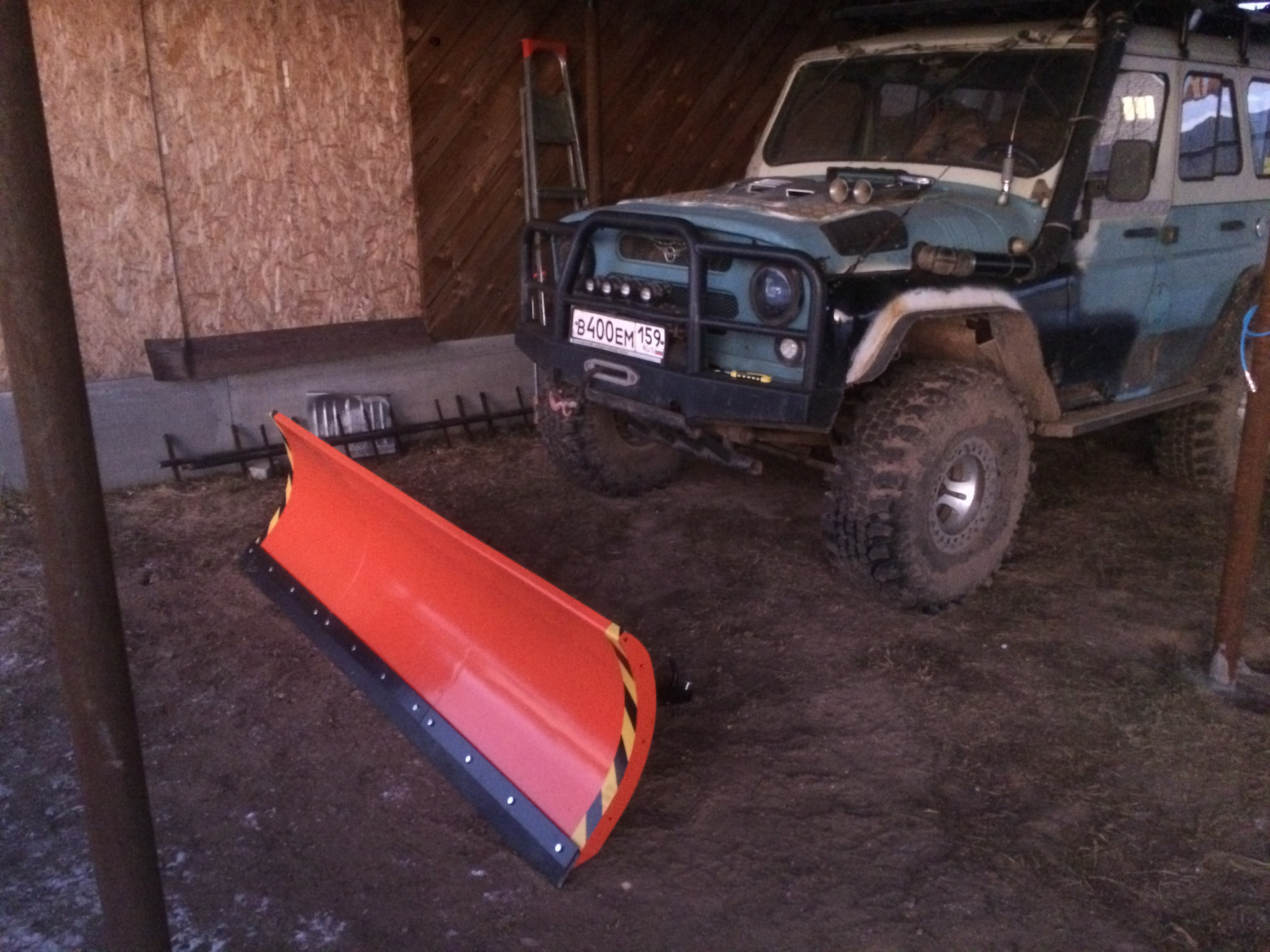

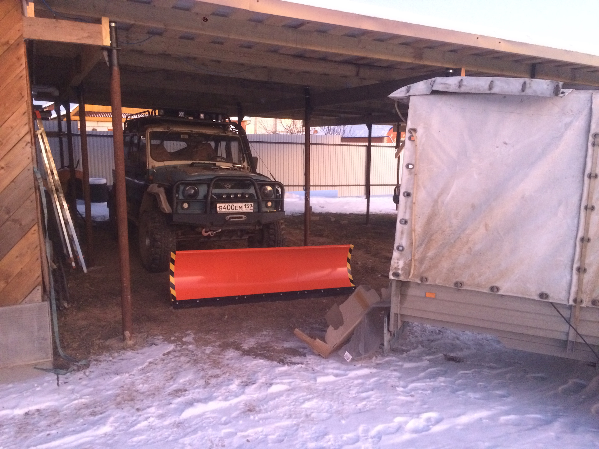

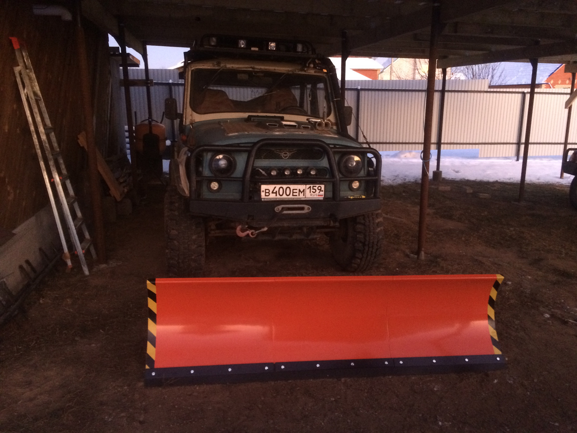

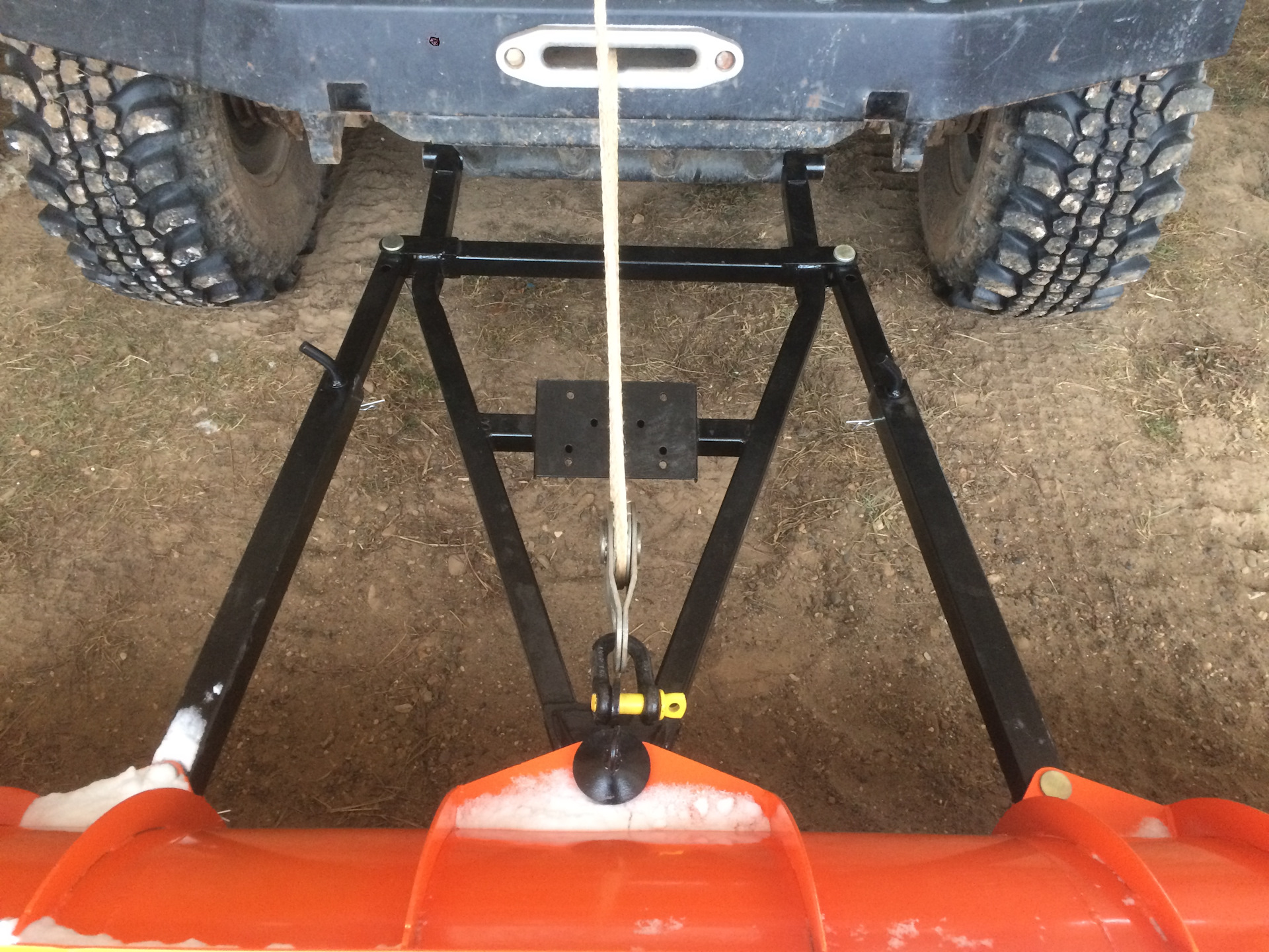

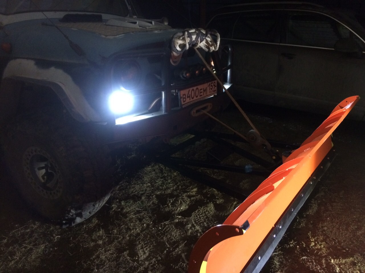

В общем, обзавёлся УАЗка новым девайсом — снегоотвал называется…
Установил я его вчера ночером, поэтому фото-видео чисто поверхностные для "первичного ознакомления"…:)
Дождусь очередного снегопада и сделаю уже всё обстоятельно с подробностями, сообщим дополнительно:)
Ну а пока могу сказать только, что я пребываю в состоянии близкому к экстазу! Кайф полный!:)
Брал тут: уникар.рф

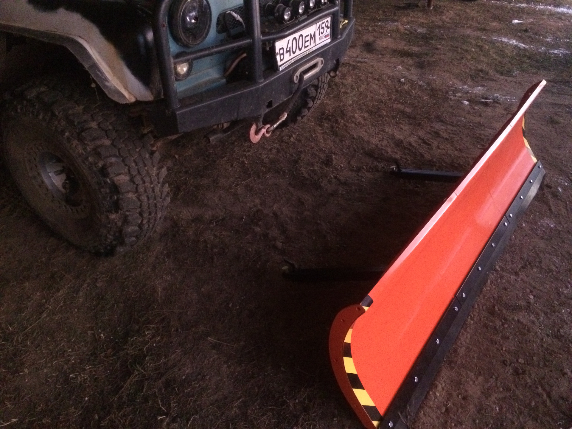

Сделано добротно, претензий нет.
Ну и маленько фотовидео:

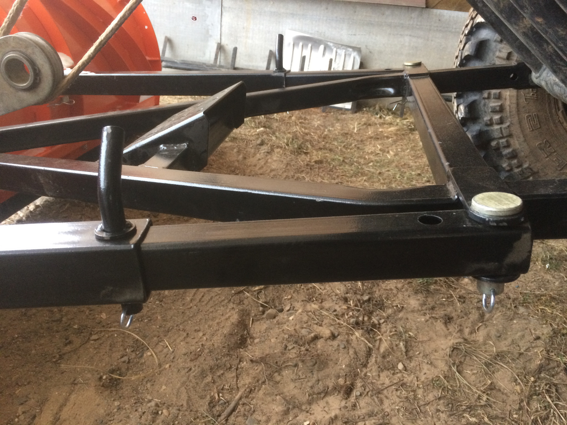

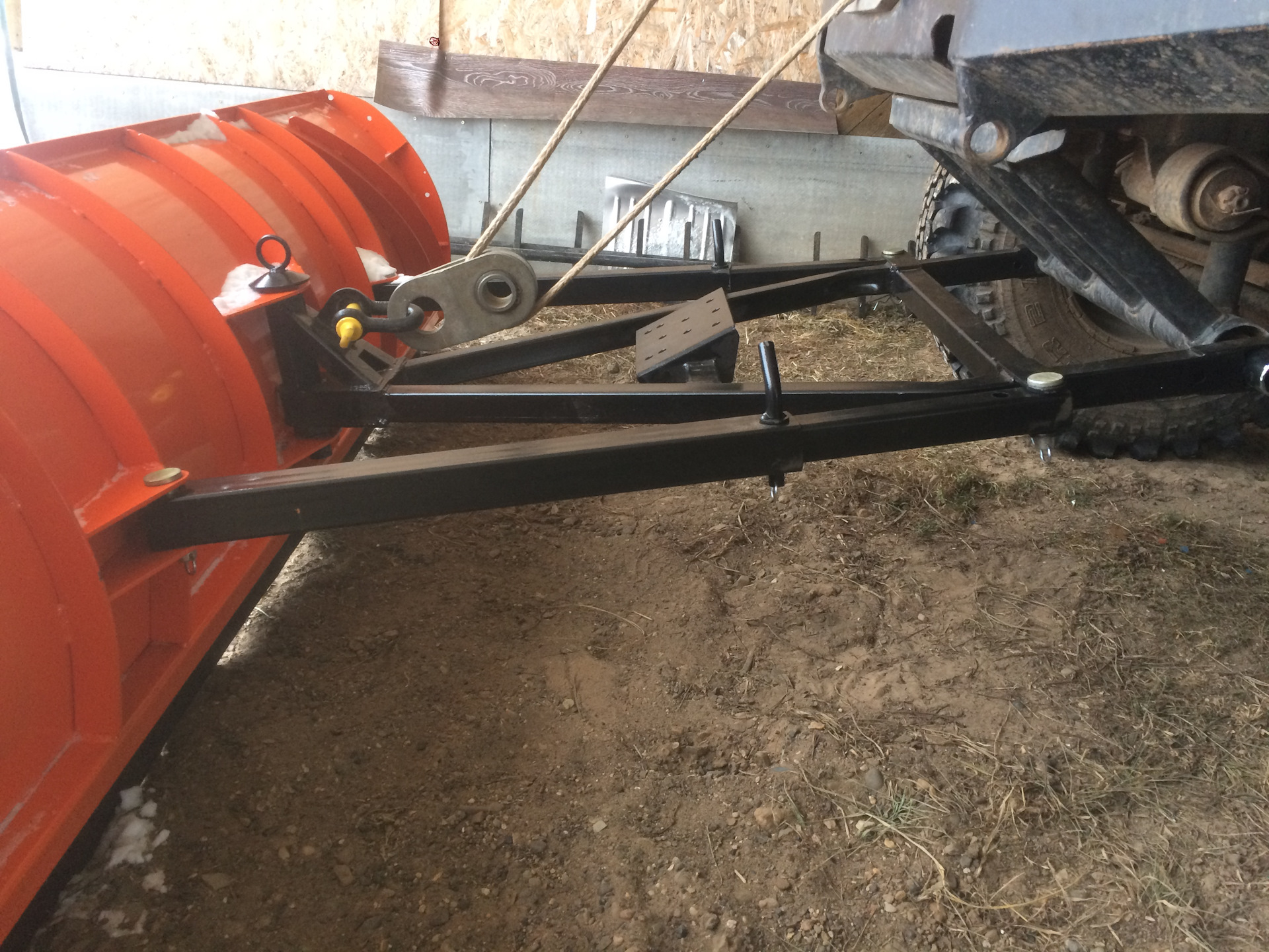

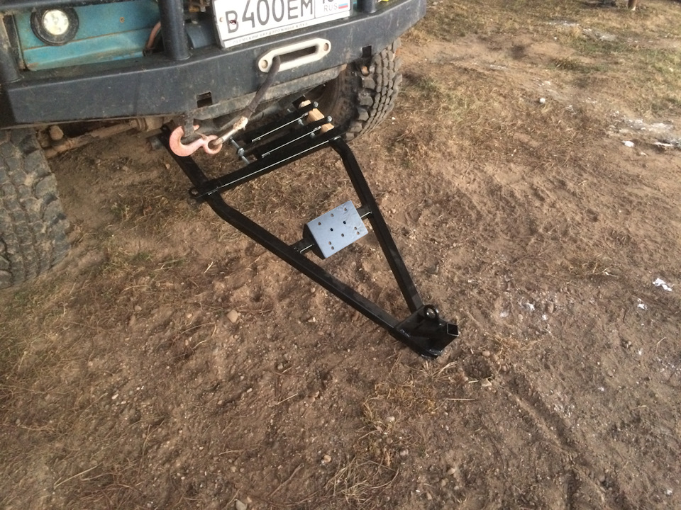

ЗЫ: Не совсем понравилось следующее: отвал идёт в универсальной комплектации для козлов и буханок. Кроме самого отвала и навески в комплекте так же присутствуют удлинители навески если у вас буханка, кронштейн для крюка лебедки опять же для буханки, кронштейн крепления навески к раме. Соответственно:
— удлинители навески мне нах не нужны, но куплены и уйдут в металлолом
— кронштейн под крюк — аналогично

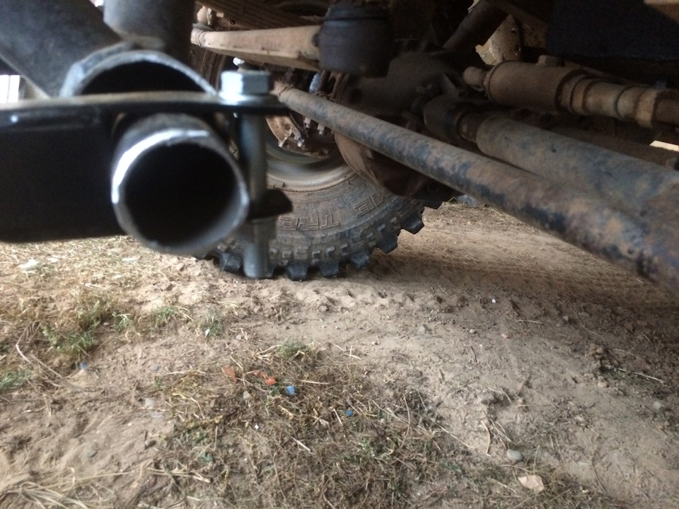

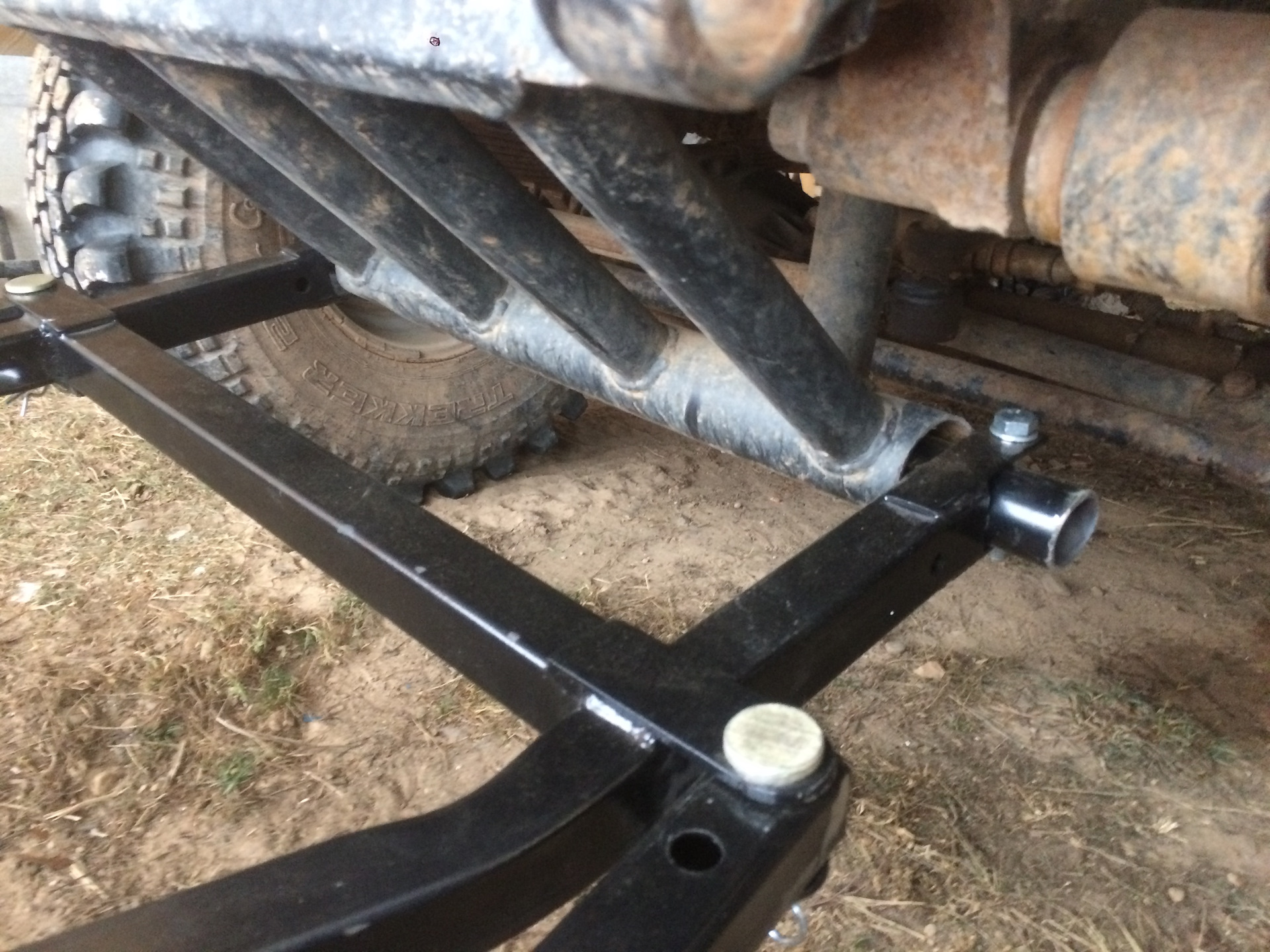

— кронштейн крепления к раме в моём случае тоже не нужен был, ибо у меня всё прикрутилось к защите рулевых тяг.
В итоге много кг лишнего крашенного железа я прикупил. Не хорошо, что нельзя комплектоваться по своему желанию, косарик-другой в минус было бы приятно. Логика производителя по снятию с себя лишнего геммороя понятна, но она мне не нравится.

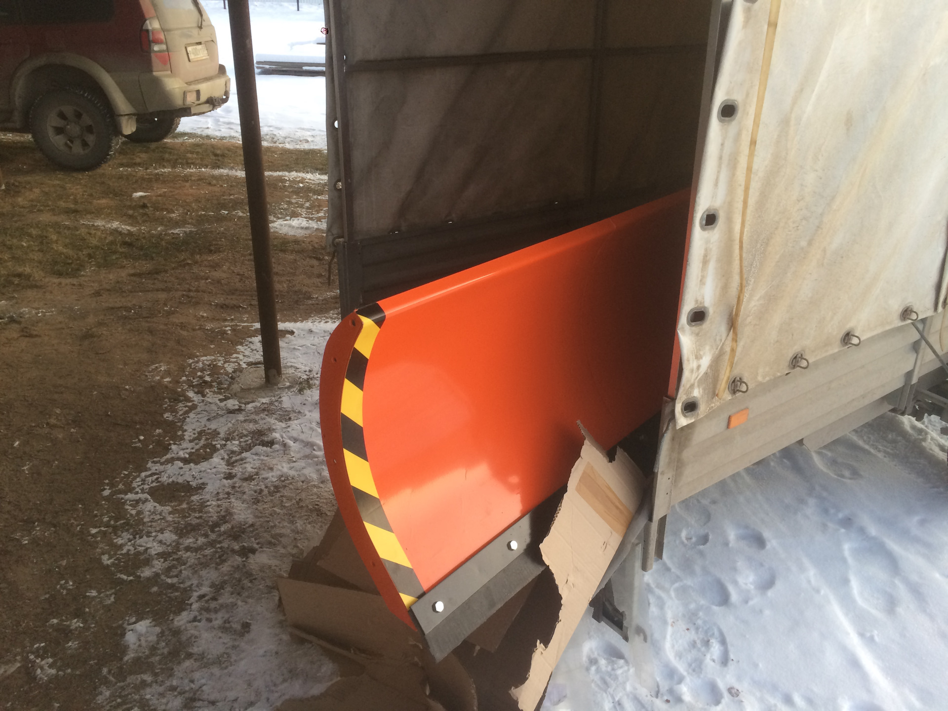

Размерчик бы и фоточки дневные механизмов😇😁

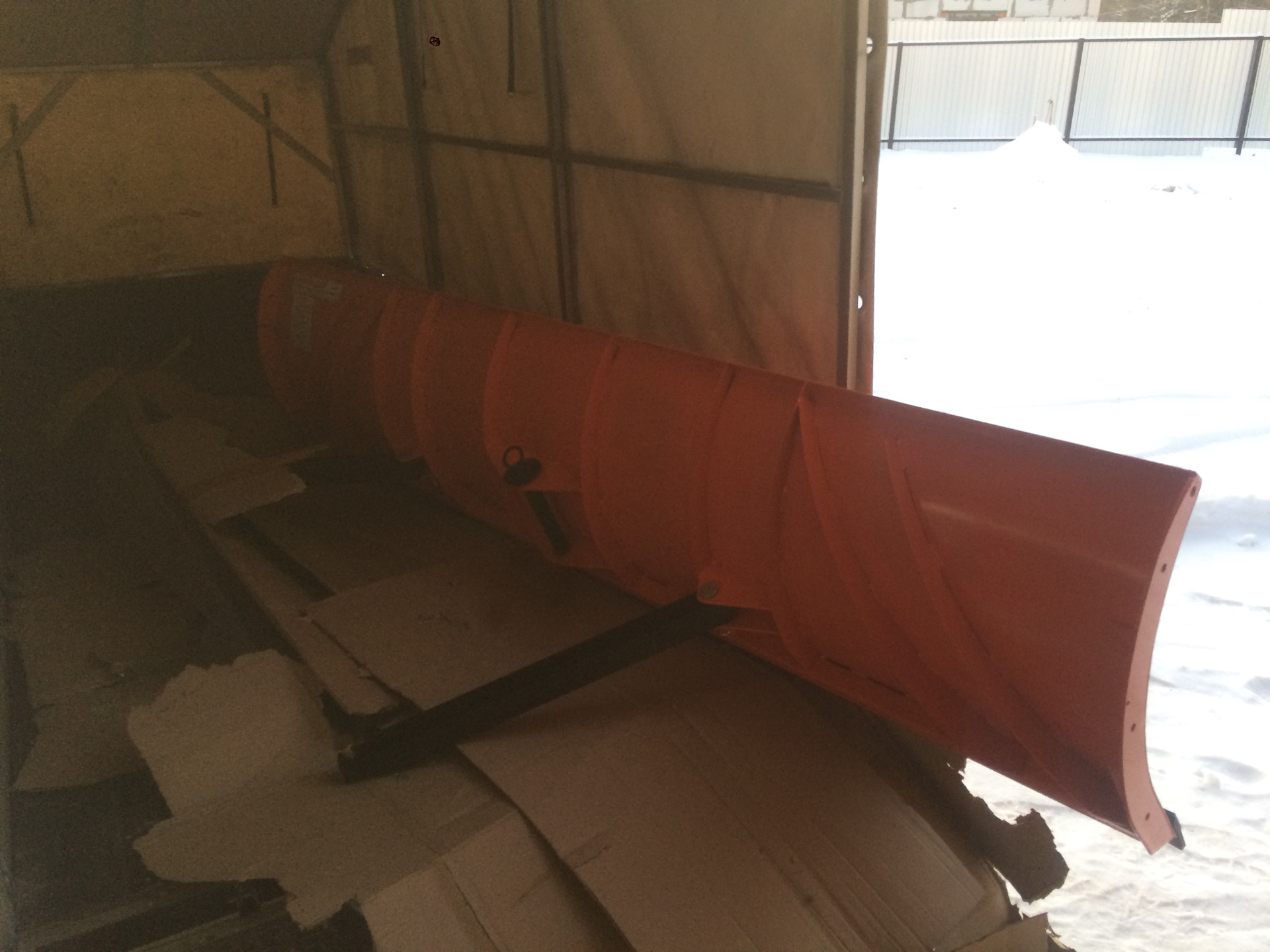

Размер конкретно у этого 2300х600
по низу идет профильная труба 50х50? толщина ребер 5-6? и какая толщина верхней горизонтальной планки и из чего она? Спасибо огромное!

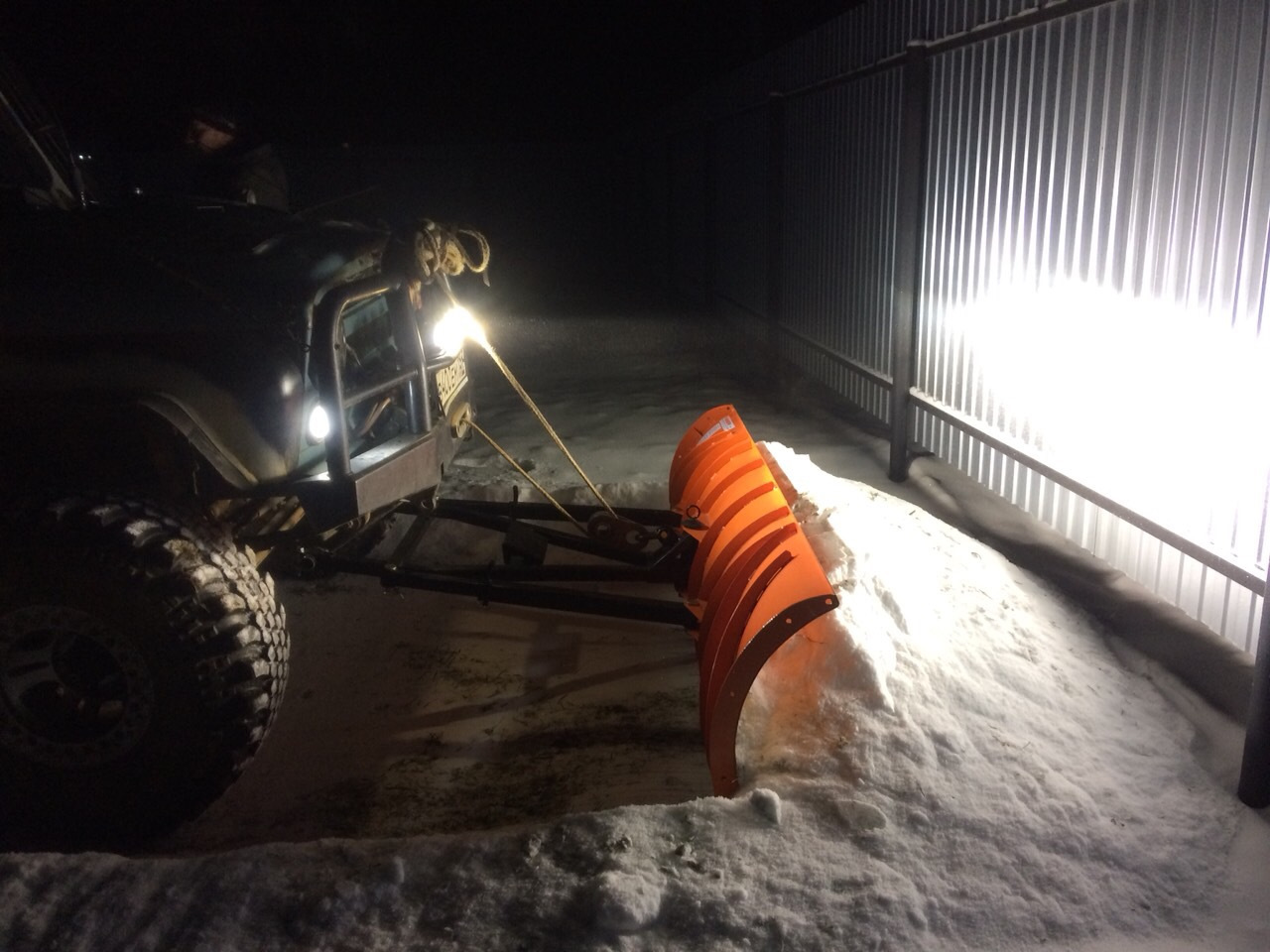

Поставь немного под углом. Будет легче толкать и по бокам бортиков снега не будет оставаться
Эти все эксперименты еще впереди разумеется.
Вчера уже спать хотелось. Просто так покатался для удовольствия:)

Эта модель вроде достаточно крепкая. Пару дней назад ставил на Ниву. Тоже этот производитель. Всё установилось быстро и легко. Но очень слабая конструкция на мой взгляд. Тоже ждем снегопад. Будем чистить на работе.
Нее, Мишань. Может для Нивы он попроще, но этот в сборе весит под сотку. там железо ну прям железное вообще. Мне так показалось весьма крепким!:))

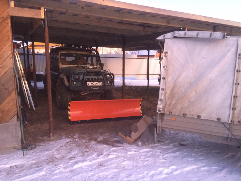

Вчера за 10 минут весь участок сгрёб и всё вокруг него за забором. Уже полез на деревенские дороги, еле заставил себя остановиться :))

Покажи конструктив. Как раз занимаюсь обдумыванием. Уже дверь железную с металлоприемки пригнал)))
Седня вечером пофоткаю.
