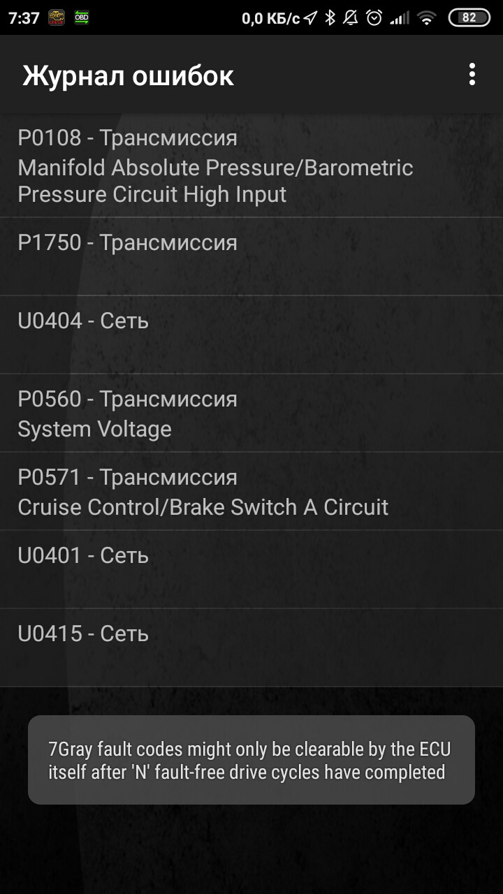

Подключил утром сканер ELM через Torque. Просканировал на ошибки и обнаружил целую их кучу. Обнулил их, но ошибка U0415 не удаляется. Ошибок целая кучка: P0108, P1750, U0404, P0560, P0571, U0401, U0415. Сильно удивлен их количеством, т.к. 14 октября у официального дилера делал адаптацию. Была только одна ошибка С1095 тогда. Наверное ошибки все вылезут назад, не знаю за что даже браться. Машина сама ехала нормально, как обычно.

Приветствую.
P0108 — Высокое напряжение входного сигнала в электрической цепи датчика MAP
P1750 — Не завершено обучение адаптивного сцепления
Не закончен процесс адаптации сцепления. Надо запустить адаптацию сцепления и обучение положения выбора и включения передач и смотреть на каком этапе процесс аварийно завершится. Если не пройдет обучение выбор и включение передач — смотреть щетки на моторах выбора и включения. Если не проходит адаптация сцепления — тут список длиннее (сцепление, выжимной, трубка от ТСМ до выжимного, цилиндр ТСМ, щетки мотора в ТСМ).
P0560 — Высокое напряжение в системе подачи напряжения аккумулятора
P0571 — Нехарактерная работа переключателя тормозов
U0404 — Invalid Data Received From Gear Shift Control Module
U0401 — Прием неправильных данных из ECM/PCM
U0415 — Отсутстчие/недействительность коммуникационных данных CAN
это DTC может быть вызвано: неисправность коммуникационных линий между ABC ECU и модулем управления коробкой передач
Вот с последней я бы и начал. Похоже, блоки потеряли связь. Может питание отвалилось, а может и с шиной проблемы. Все остальное может быть следствием. А может и не быть…
