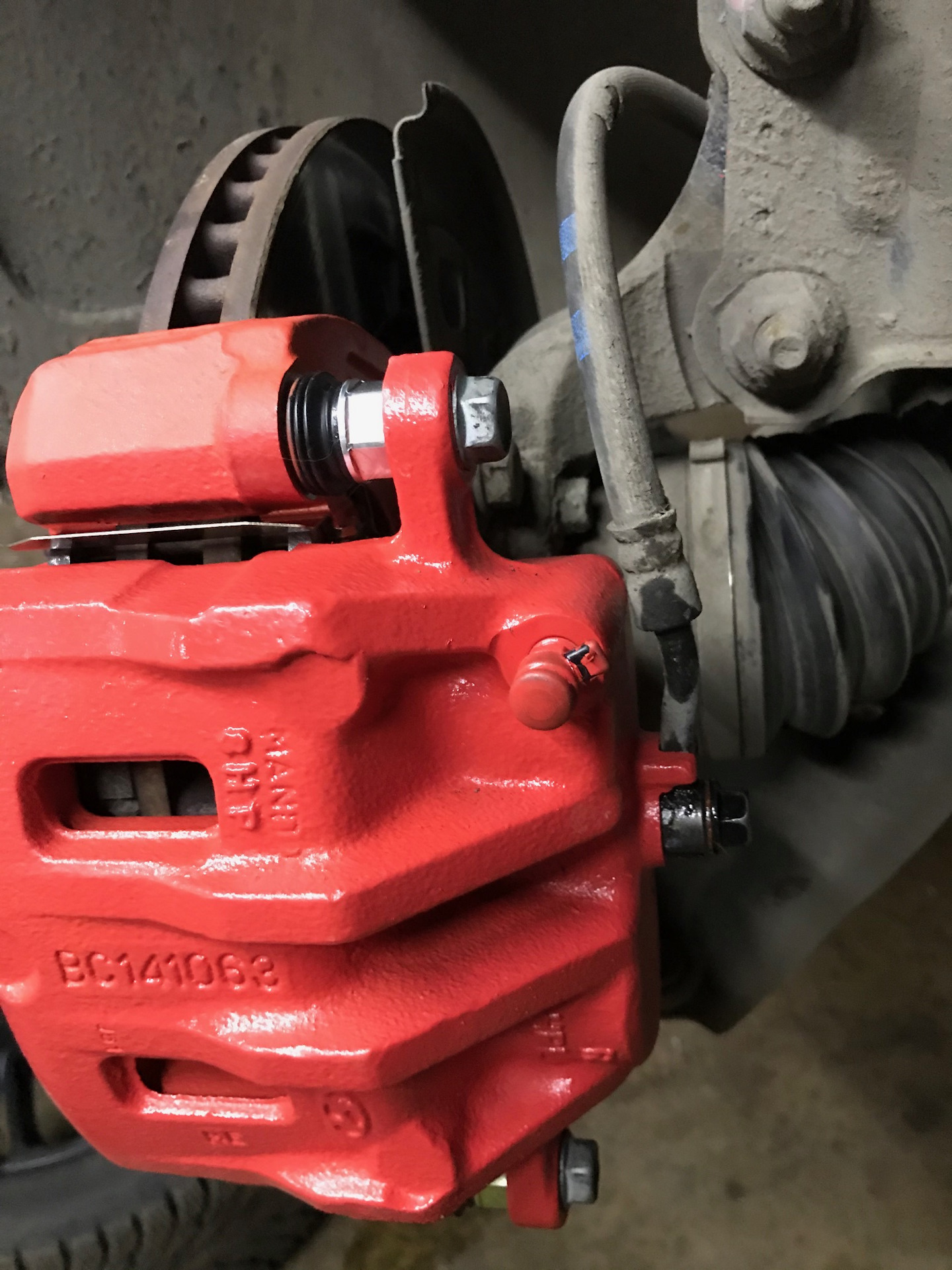

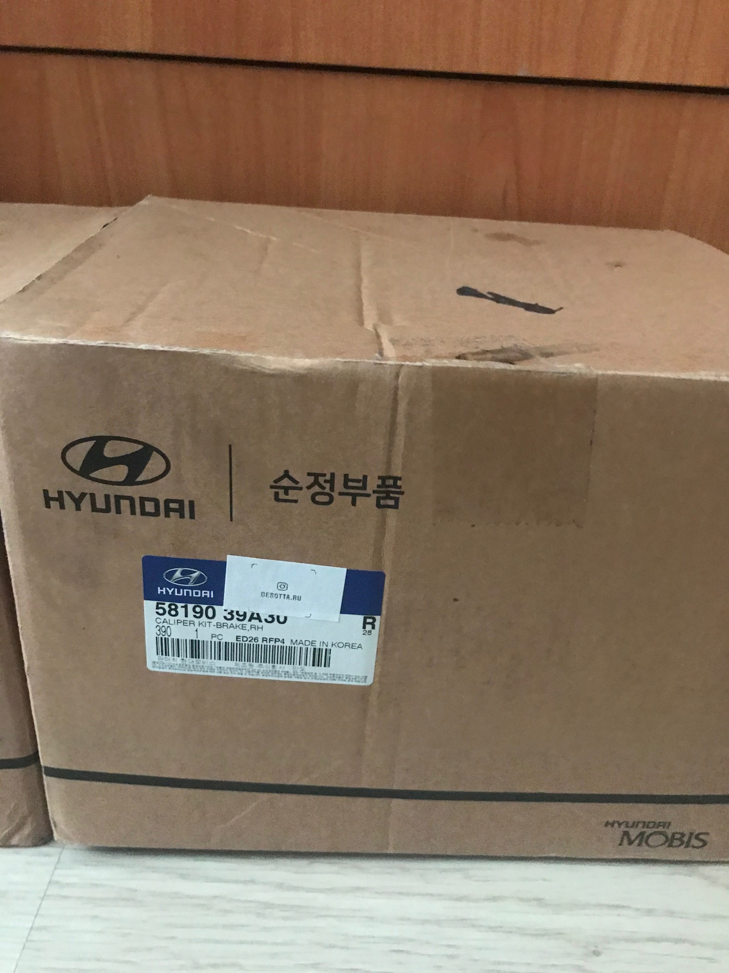

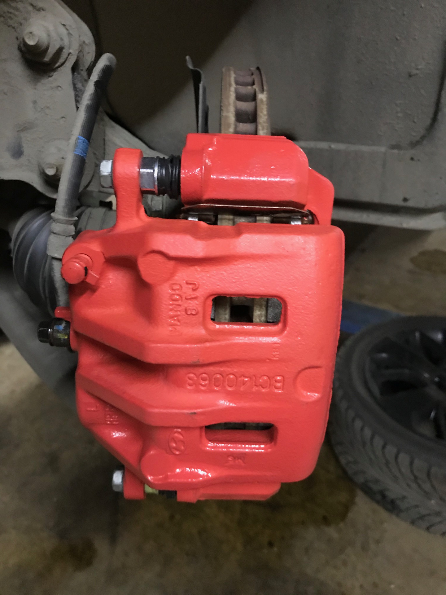

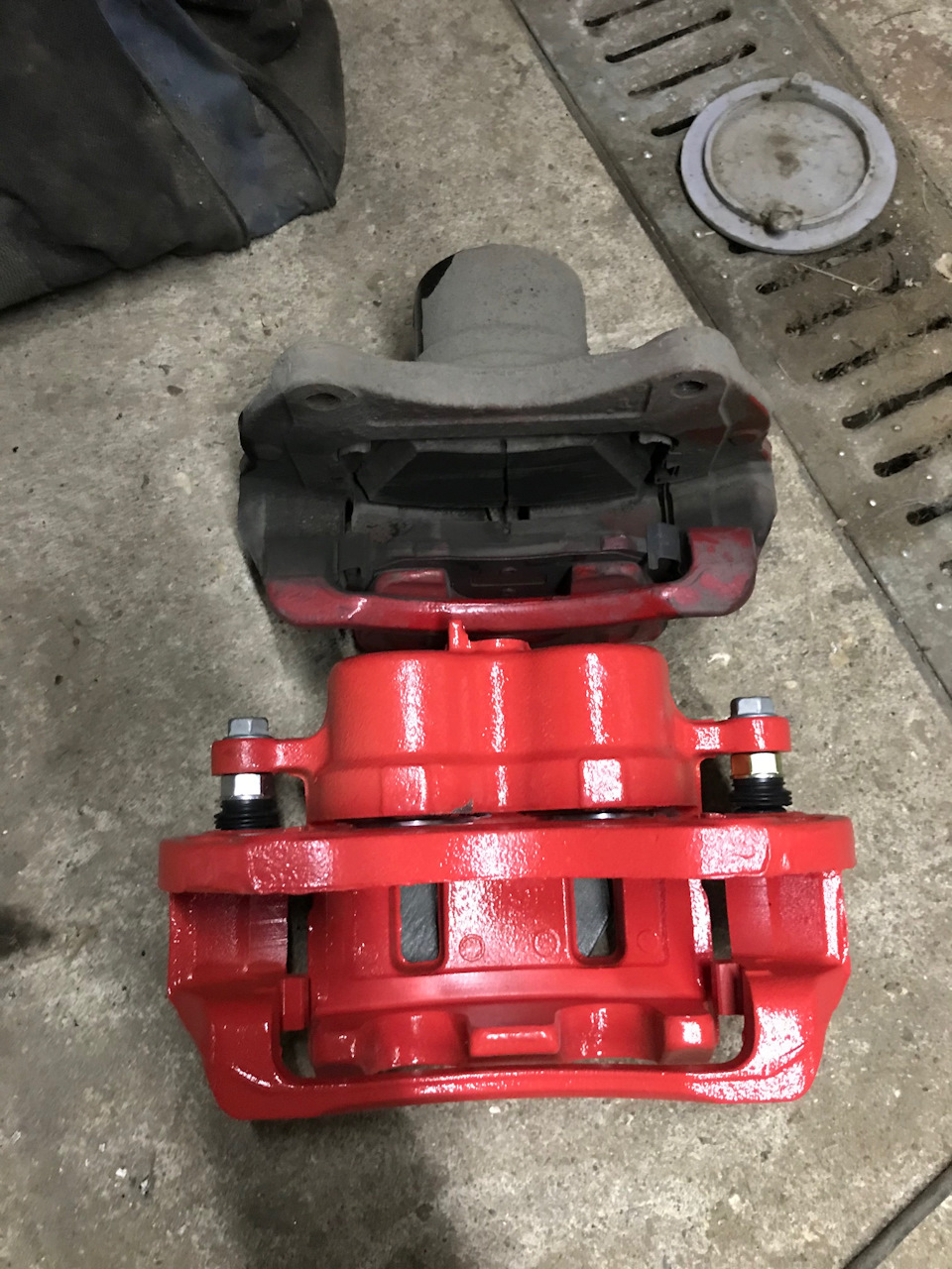

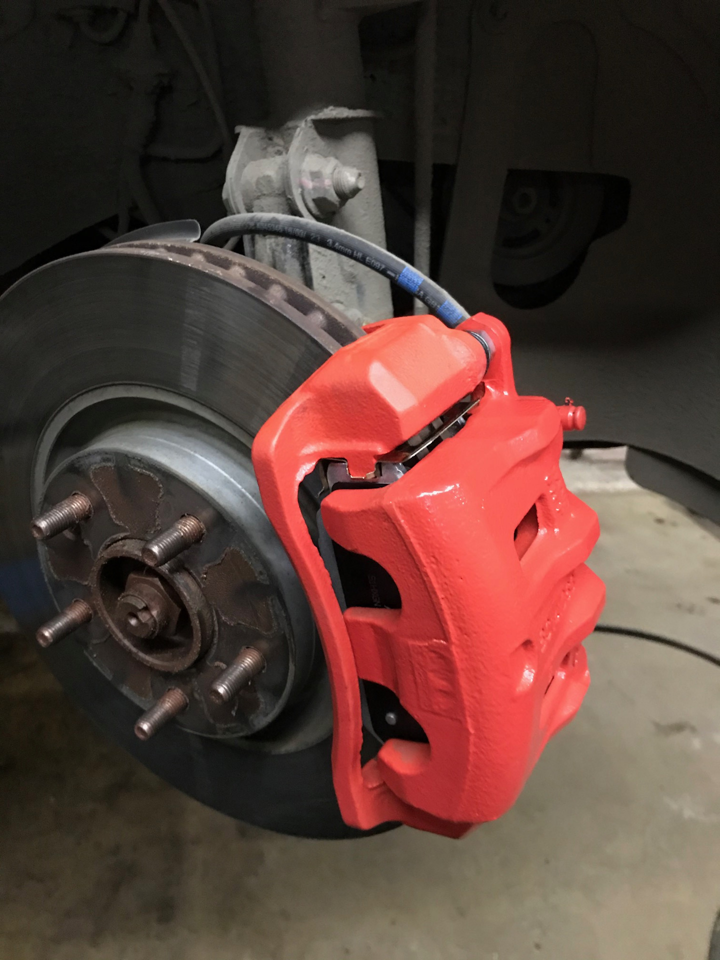

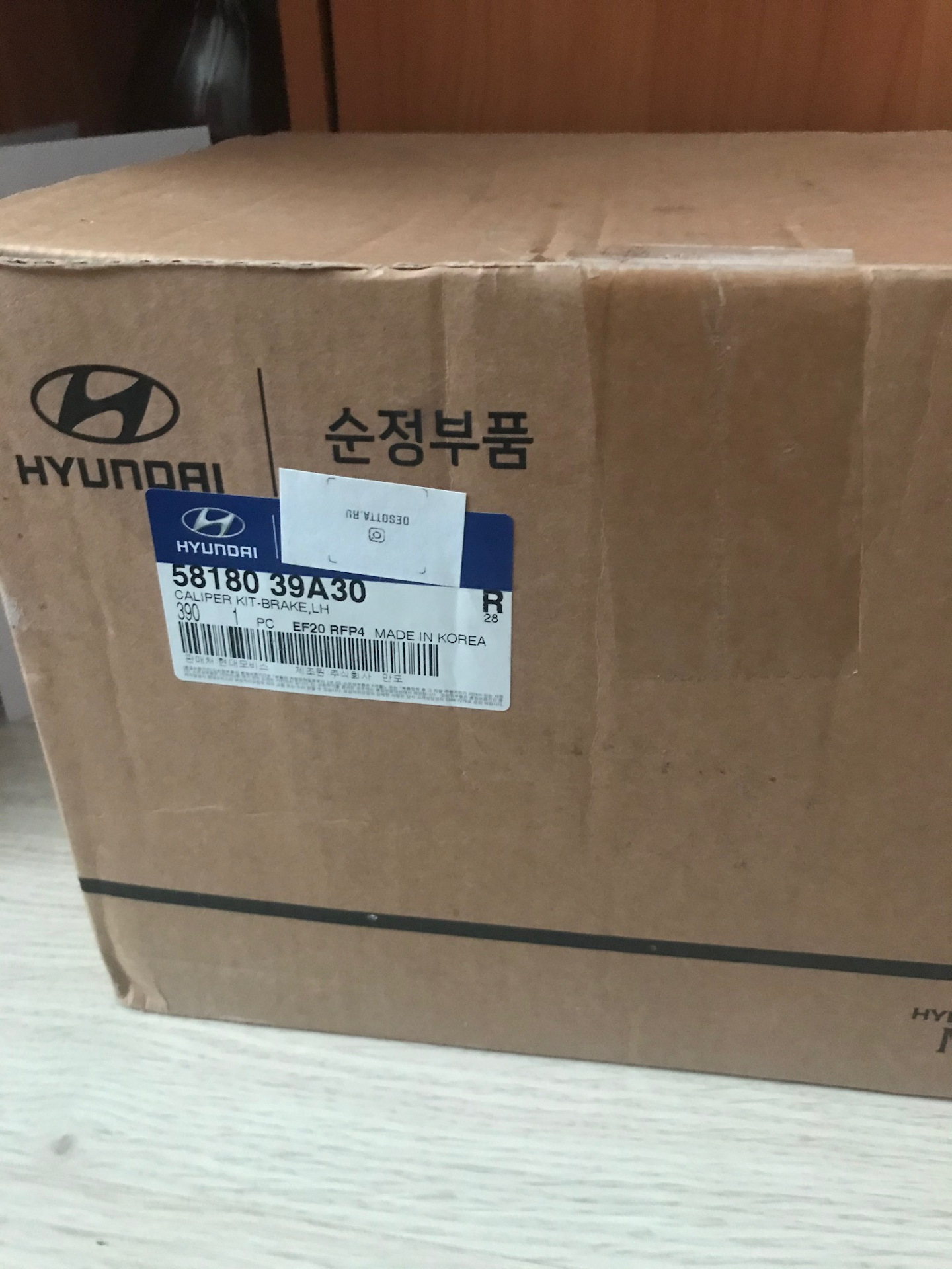

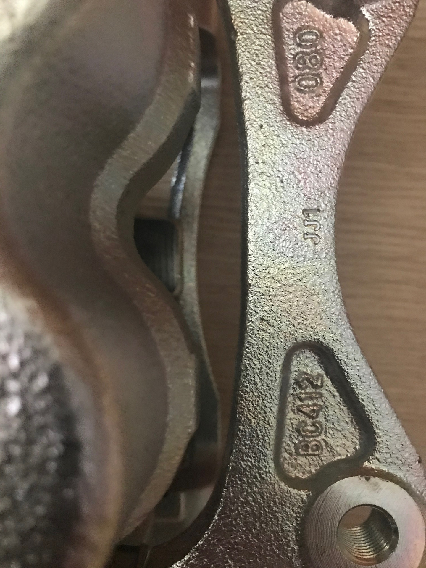

В общем сегодня случайно зашел на сайт desotta и увидел в наличии супорта двухпоршневые 58180-39A30 58190-39A30 и решил не экономить и купить новые .desotta.ru/catalog/mobis-…nevyh-supportov/?from=460Теперь решаю вопрос с покраской и буду ставить, как поставлю сделаю фото .
В общем все поставил, все подошло болт в болт, покатаюсь недельку напишу ощущени
я .

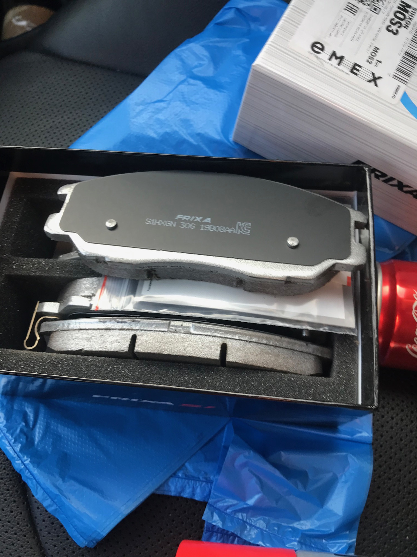

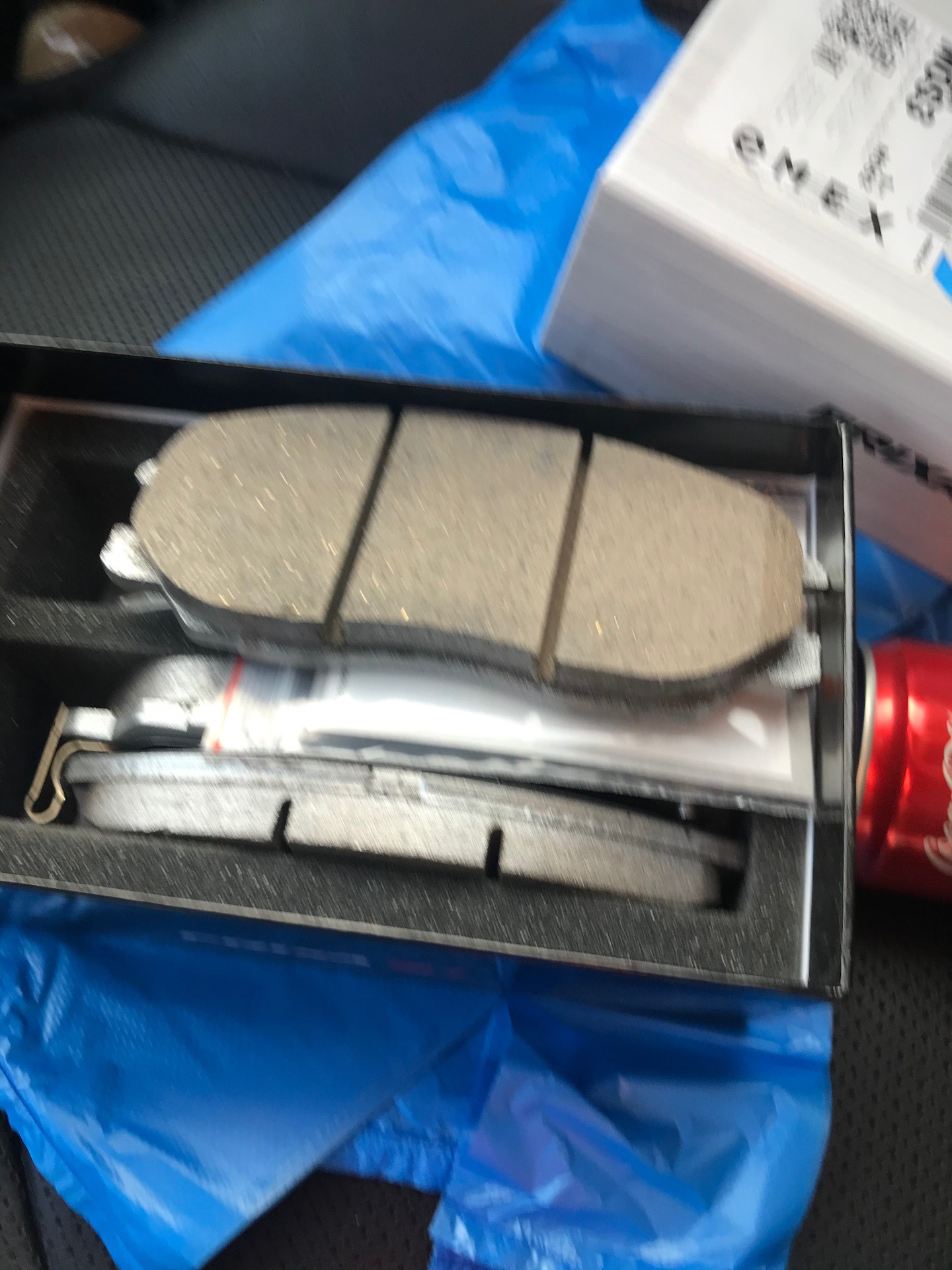

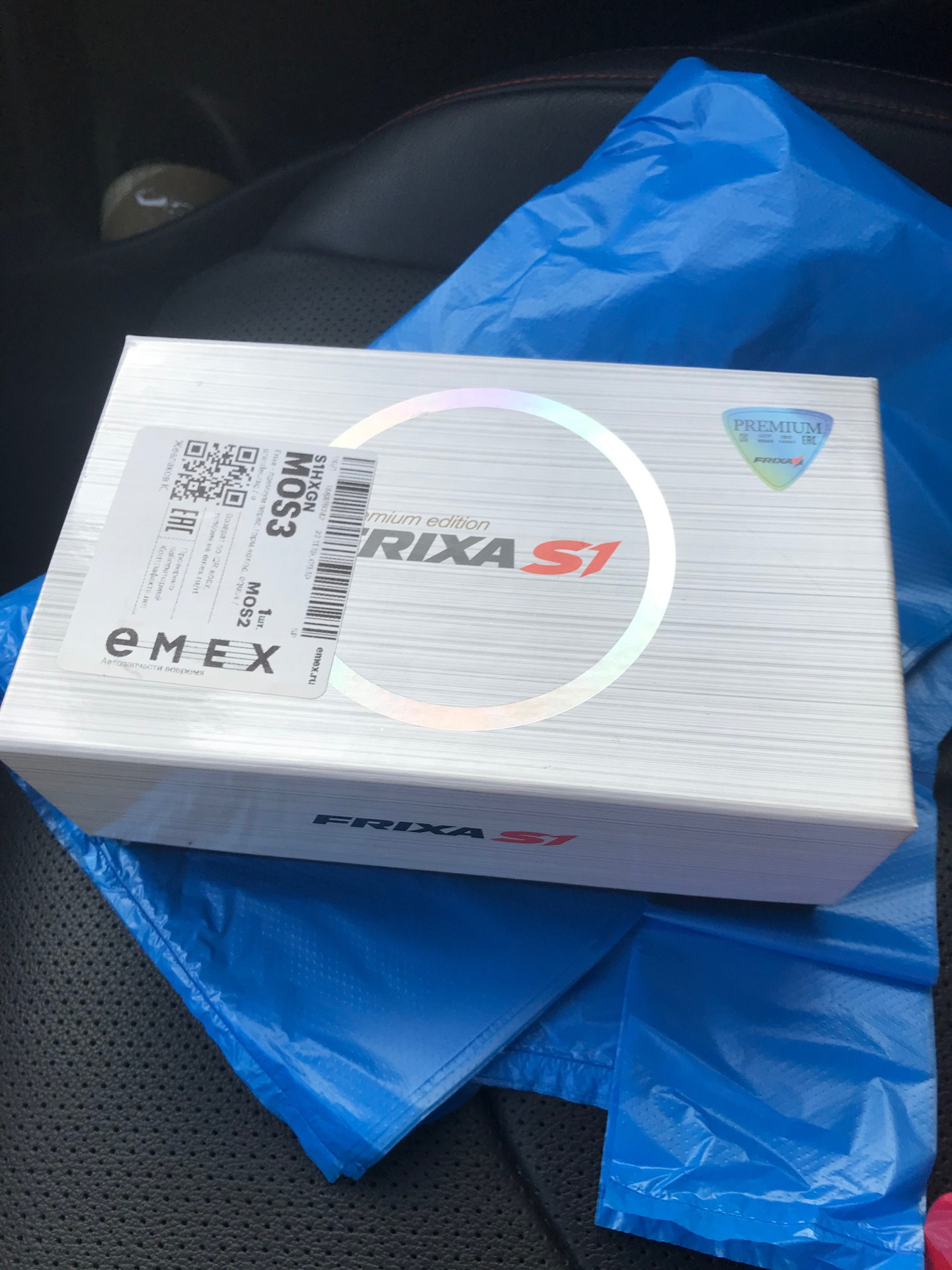

Только что заказал Frixa S1HXGN
zenea1990
Я брал SANGSIN HP1161

Ну сейчас в такую погоду быстро ездить не получиться, но могу сказать что тормоза горазда лучше стали, усилие на педаль при нажатии в разы меньше надо прилагать !Ни капли не жалею что поменял !

Вот и колодки приехали.

Не экономь отдай чтоб порошковой краской красили!

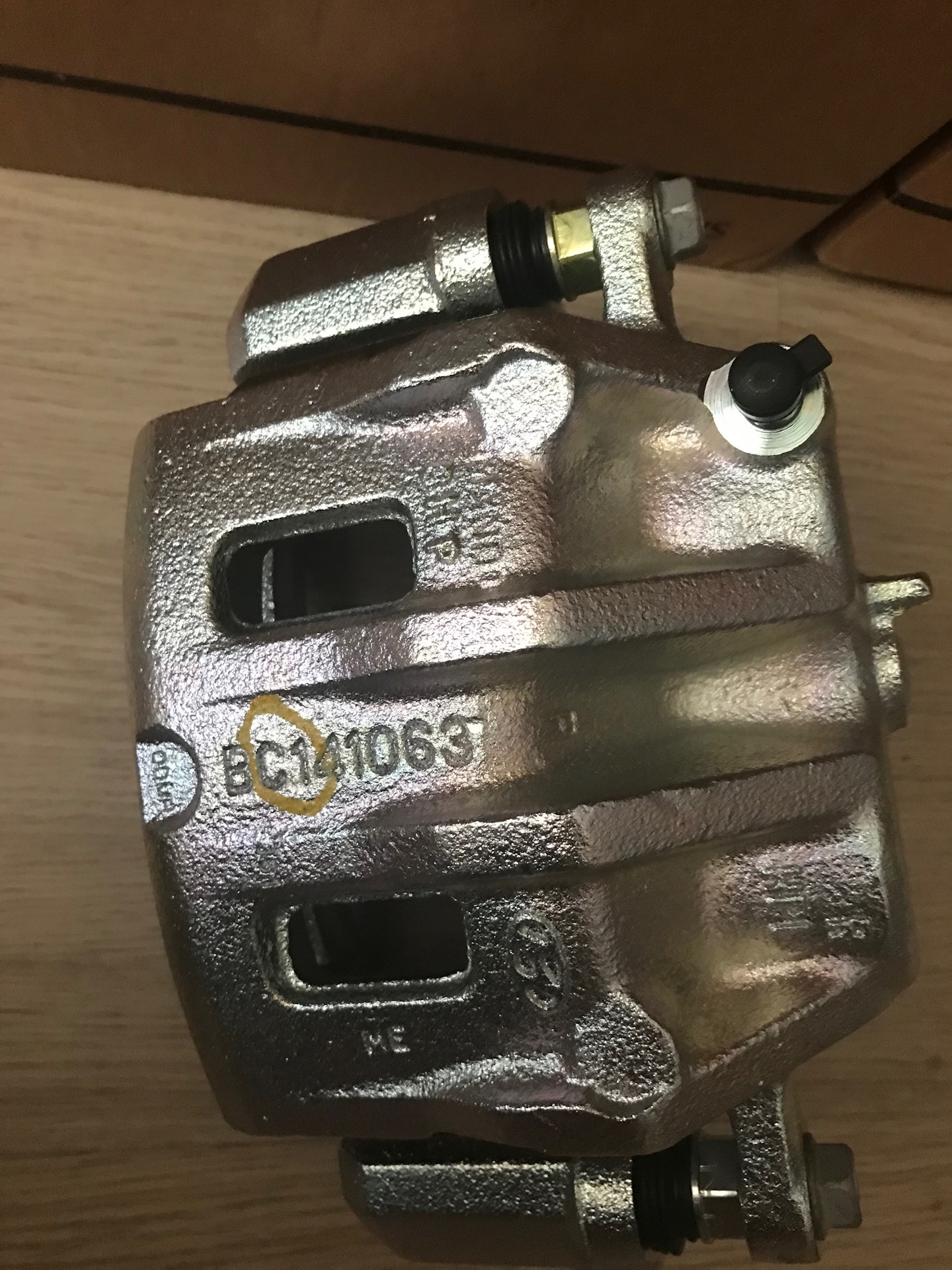

все номера которые на фото ( что номер супортов что скоб ) дает почему то под 302 диск, BC140063(Суппорт лев -06 вент перед 302/28/2*43 KIA Opirus 2003-2010)
У меня скоба 412080 и в ней все дело !
а скобы отдельно можно где то найти ?
Я пробовал и не нашёл ! А суппорта без проблем но без скоб от них нет толку вообще .
еще вроде как на мицубиши похожие супорта, у них есть скобы отдельно
Мне кто то говорил про аутлендер но тема темная по этому ничего не скажу.
Номера на суппортах bc141063 и bc140063?
Да, но на скобе 412080
Привет, эти супорта если верить каталогу под 303 диск, а у тебя 320 мм ?
На оптиму встают именно на 320 диск !
ты их уже установил ?
Я второй год на таких езжу
я не против, я когда себе ставил от санта фе у них диск 294мм, а у нас родной 300 то скоба терла о диск, пришлось и диск от санты ставить поэтому стало интересно что эти супорта подходят под 320 диск
Встают как родные
Ну DeSotta сказал что фрикса оч хорошие

и так, проехав около 1000км пришел к выводу что колодки в сл раз поставлю hardron как у тебя, бесит скрип при первых торможениях, у hardrona на предыдущих колодках такого не было .

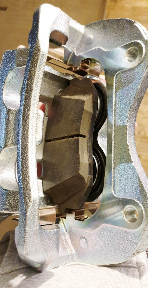

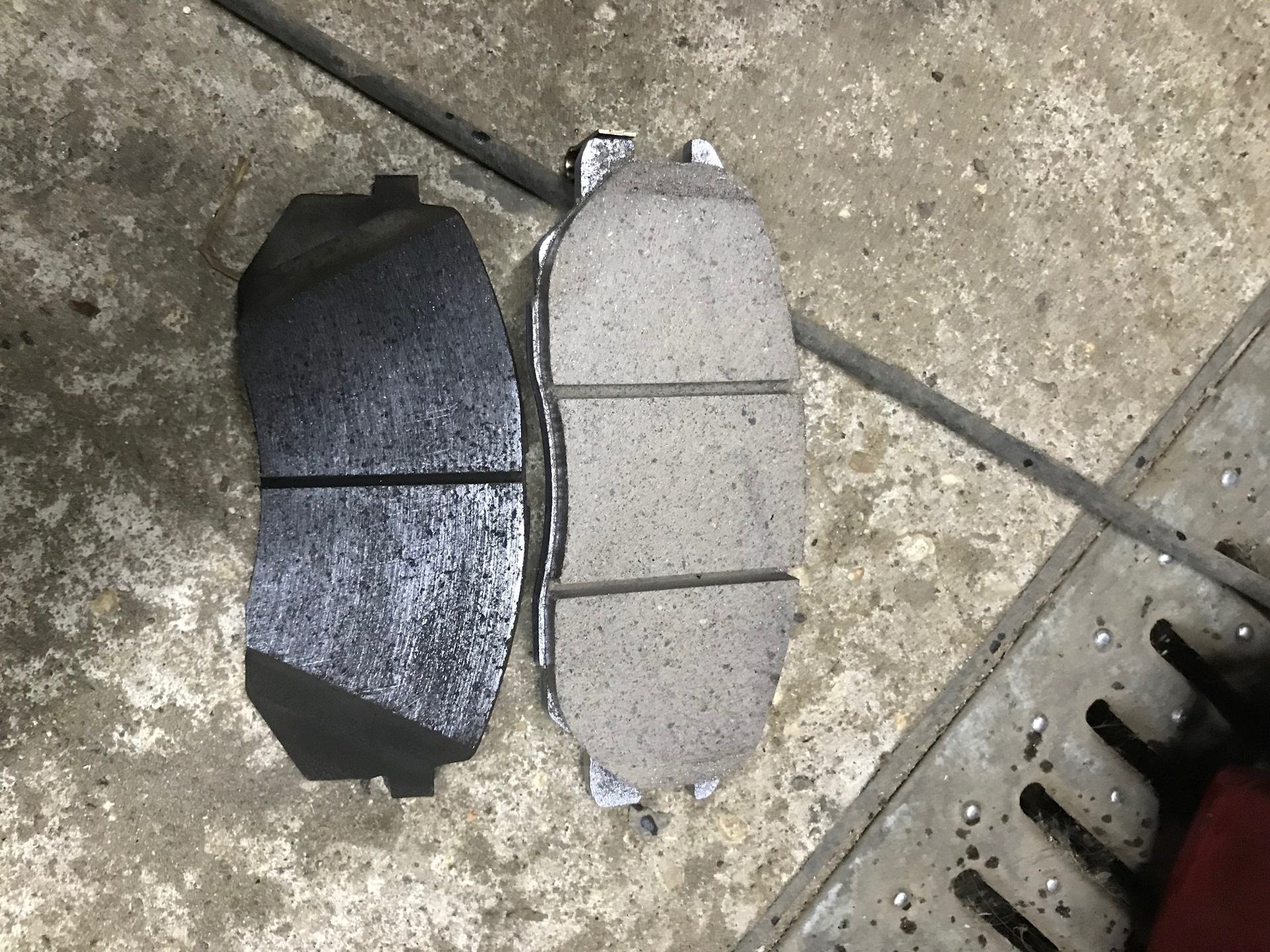

А в чём разница между родными и этими суппортами?
оригинал один поршень, а тут два и размер колодки больше чем в оригинале .
А старые назад поставите?
Так к сожалению нельзя
SolariSGZX91
Приблизительно так выглядит разница — колодка от заводских суппортов утонула в двухпоршневом суппорте))
Колодки уже надо будет другие)
Естесно)
После завтра придут новые колодки
zenea1990
прилично.
