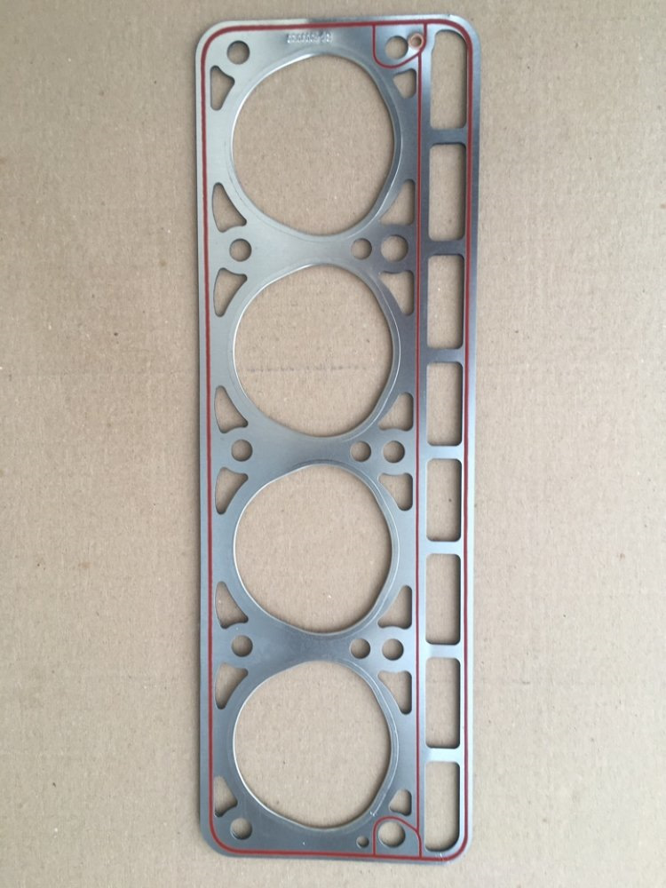

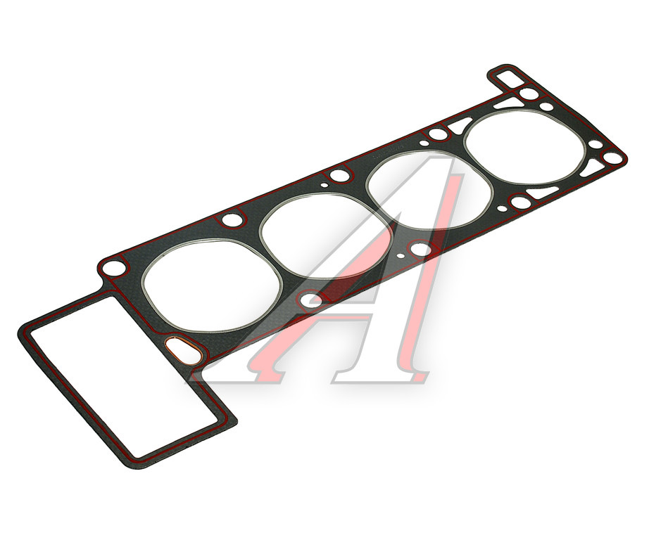

Искал прокладку ГБЦ посолиднее и нашёл вот это
ПРОКЛАДКА ГОЛОВКИ БЛОКА ВОЛГА, ГАЗЕЛЬ ДВ.ЗМЗ-402 (ТРЕУГ.ОТВ) МЕТАЛ. С ГЕРМЕТИКОМ ПОД ГБО
Производитель: АМТ
Страна производства: Россия
Артикул
24-1003020 метал
Ссылка:
www.pantus.ru/avtozapchasti/241003020metal-597/
Я так понимаю что плюсов масса и минусов нету?..

Я такую на газель ставил в 2017 году, только с правильными отверстиями ож. Еще шайбы под шпильки от классики. Протянул после прогрева еще раз. И мотору хоть бы хер, его и кипятили, и с перегрузом гоняли, и насрать ему стало ! Но, обязательно фрезеровать гбц
Я себе тоже всё-таки такую воткнул. ГБЦ фрезеровал. Но один хрен со стороны коллекторов при минусе подтекает(((
Если блок драный, надо было по контуру рубашки герметика навалить
Так в том то и дело, что там намазал. А сверху не стал и она стала между прокладкой и ГБЦ сопливить((( Завтра буду ГБЦ протягивать-посмотрим как будет…

У меня такая стоит, но с доработкой — у 4го цилиндра 2 отверстия просверлено как и в самой гбц по заводу они есть, для циркуляции ОЖ вокруг цилиндра сзади. У неё главный плюс — металлические листы с обеих сторон. То есть её не растворит антифризом нагретым между 2 и 3 цилиндром как это бывает с обычными. НО — нужно ещё поставить танчик с вкручиваемым штуцером и штуцер поставить сантехнический с резьбой 1/2" (полдюйма) и с ёлочкой на 18 мм. Ну и шланги печки все 18 мм сделать. Так же на помпе штуцер поменять на такой же (ёлка 18 мм и резьба 1/2") тогда ты отток антифриза от 4го цилиндра улучшишь и перегрев в районе 2го и 3го уйдёт, а значит и гбц перестанет коробить в этом месте и течь не будет(но я для страховки ещё на плоскость блок чёрного герметика тонким слоем нанёс перед этим ацетоном обезжирив блок.
Я когда ставил, то тоже делал отверстия за 4-м горшком и танчик у меня рассверленый.
Ну он всё же меньше чем вворачиваемый штуцер получается, ввиду изначально меньшего размера выходящего отвода. Там если не ошибаюсь. максимум 12 мм можно рассверлить без ущерба для прочности. У сантехнического штуцера внутренний диаметр 16 мм(в некоторых случаях 14, когда решили сэкономить на времени изготовления и оснастке).

Если мотор старый, с пробегом, то эту прокладку не ставь, она на перекроет все неровности.Она хороша только на «свежий» мотор.
Чем старая шлифования головка хуже новой?
День добрый. Дело не в головке, а в поверхности блока.Он со временем имеет неровности и металлическая прокладка их не перекроет.

Я ставил металлическую от УМЗ Эвотек (примерно тоже самое, что и на картинке, но без герметика). У меня не пошла ни отдельно, ни в купе с герметиком и асбестовым шнуром. Подробности здесь: www.drive2.ru/l/517959038198087994/
