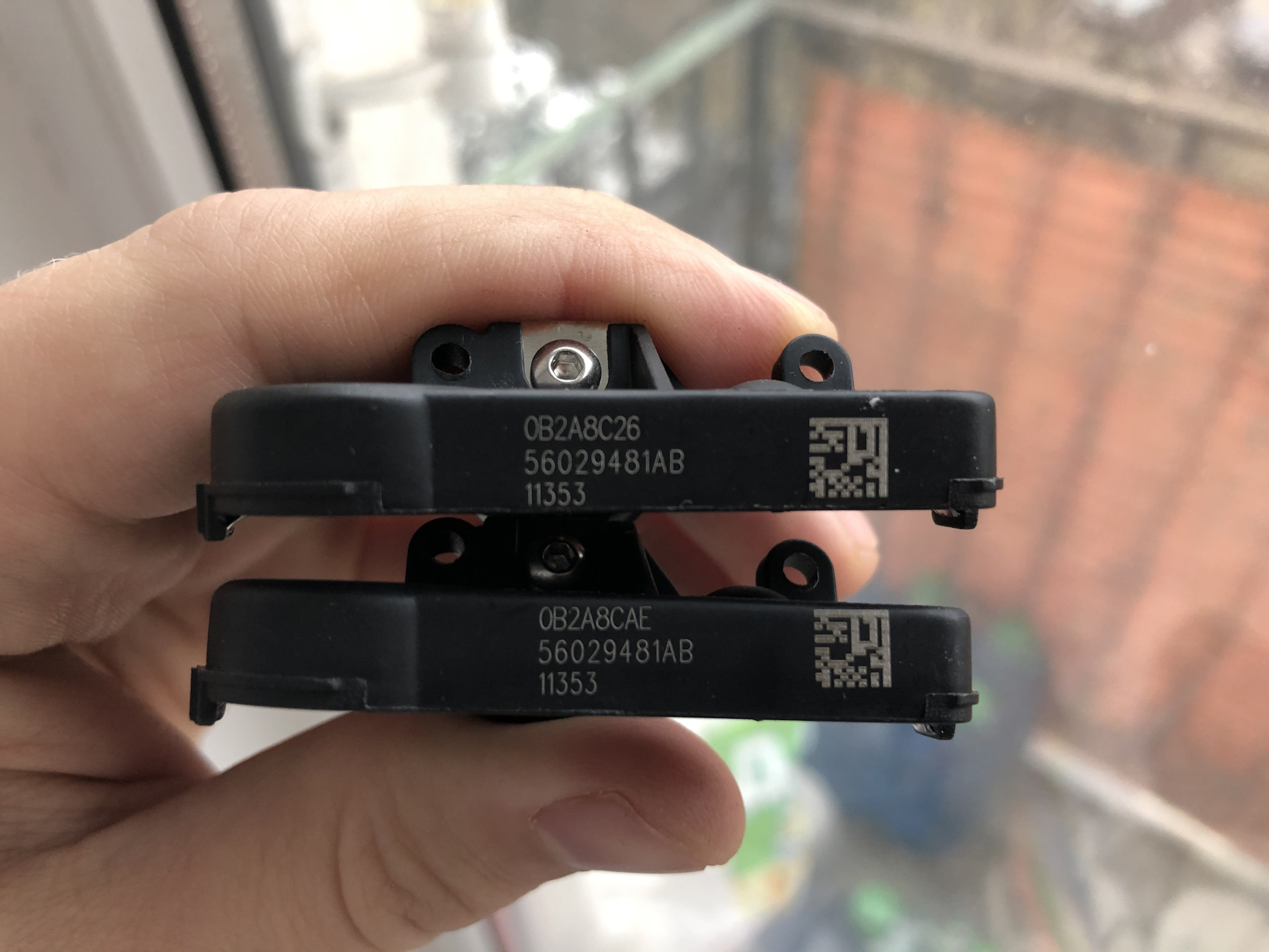

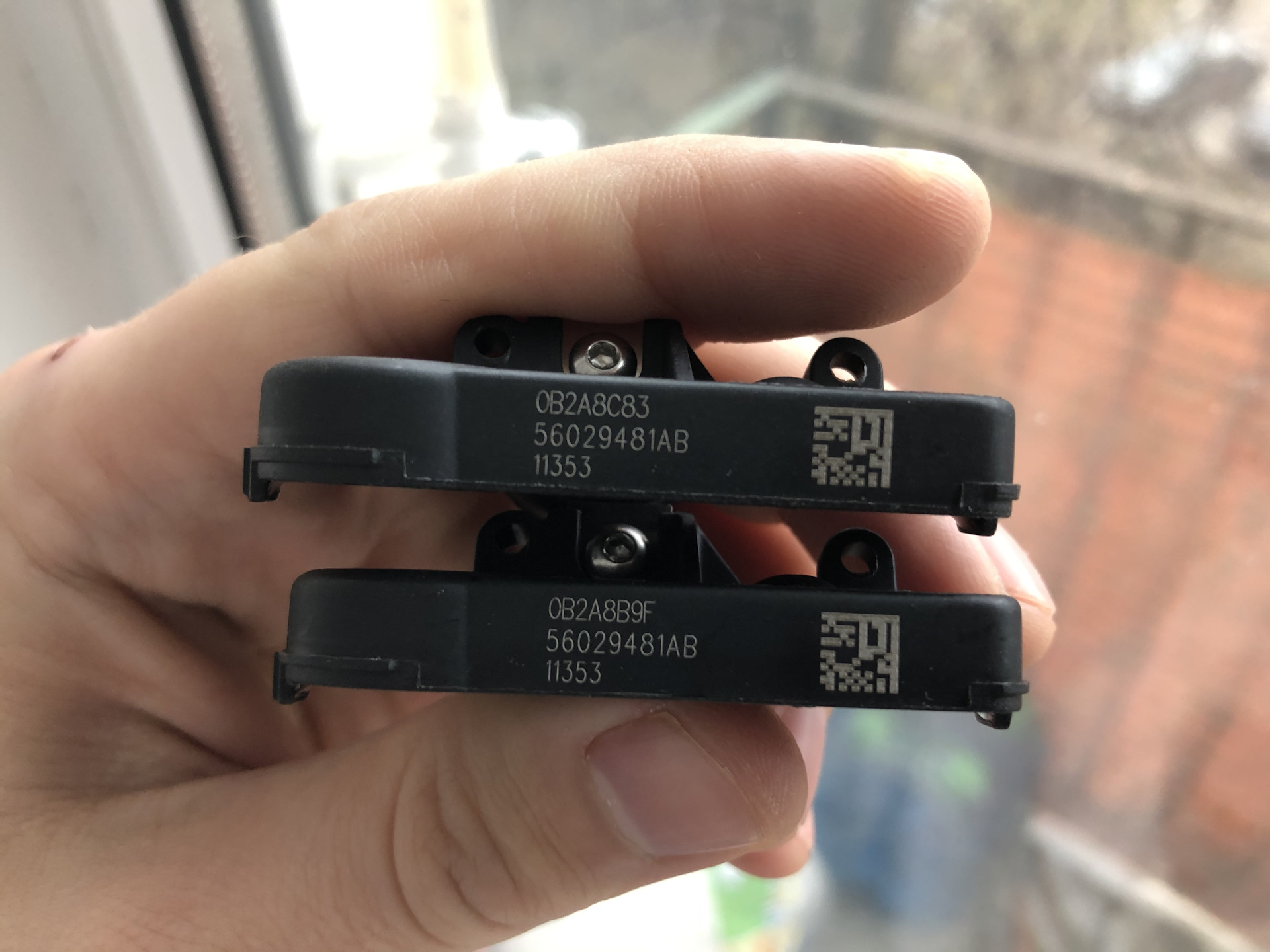

А интересное тут то что я прикупил у дядюшки Ляо комплект датчиков и сильно подбздёхивал что приобрел просто кусочки пластика с колесными вентилями, но… опасения мои были не беспочвенные до сего дня!
С радостью сообщаю вам что 2 582,94 руб. -23% | 4 шт. Новинка Высокое качество TPMS датчик давления в шинах 433 МГц подходит для Dodge Ram 2009-2010 56029481AB
s.click.aliexpress.com/e/bt2lbrXk

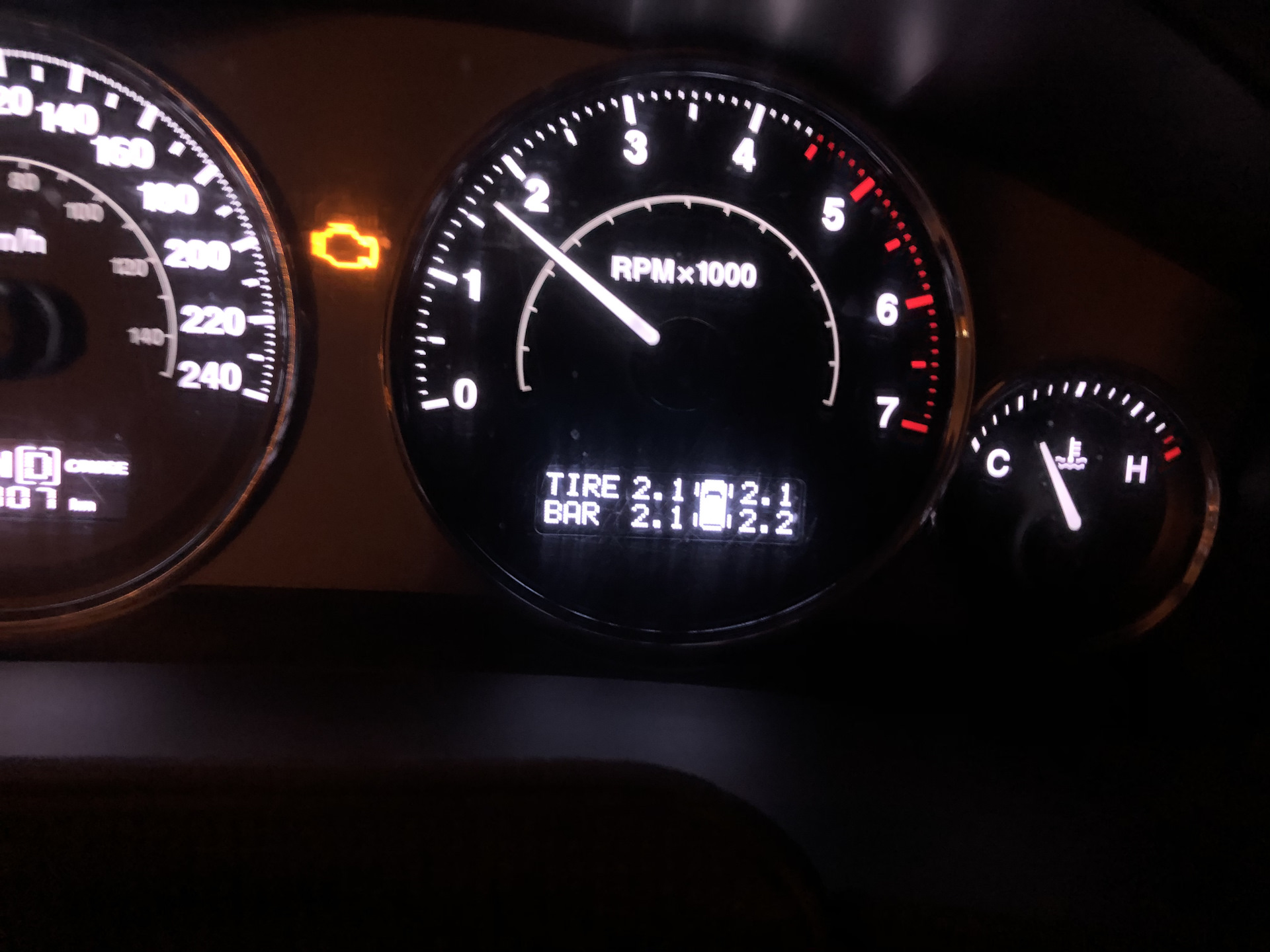

прекрасно самостоятельно прописались через километр примерно на рестайловом дизельном европейце 08 года
и теперь меня бесит то что в запаске датчика нет😡 и появляется надпись в свободном переводе гласящая: «ты кожаная тварь вставь датчик давления в запасное колесо, я высокотехнологичный правитель дорог и направлений не вижу сколько там давления»

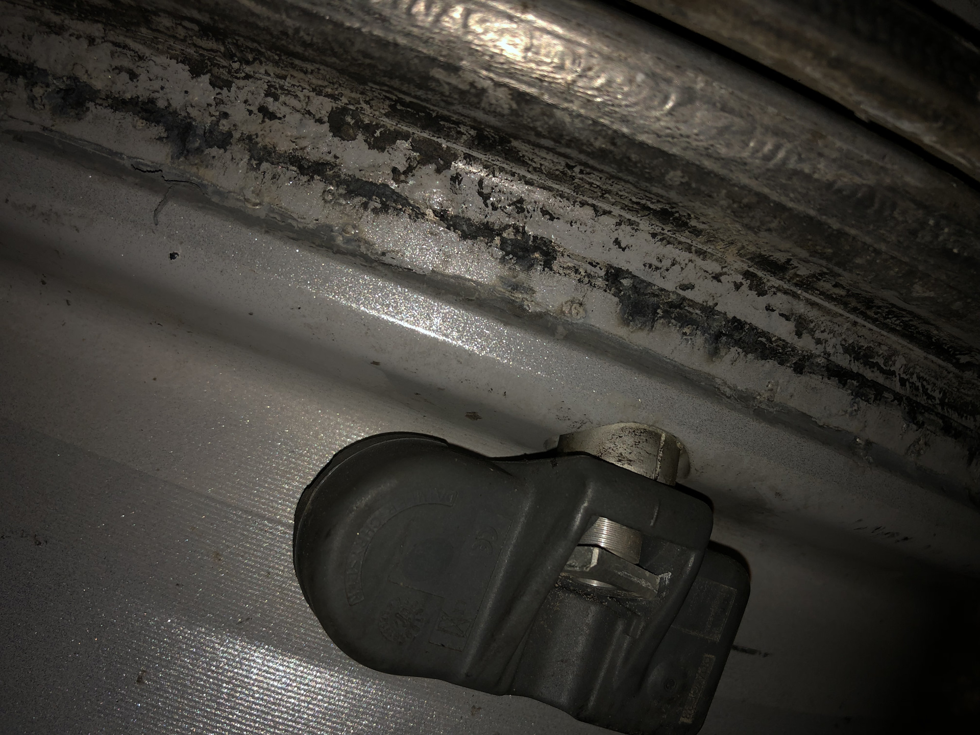

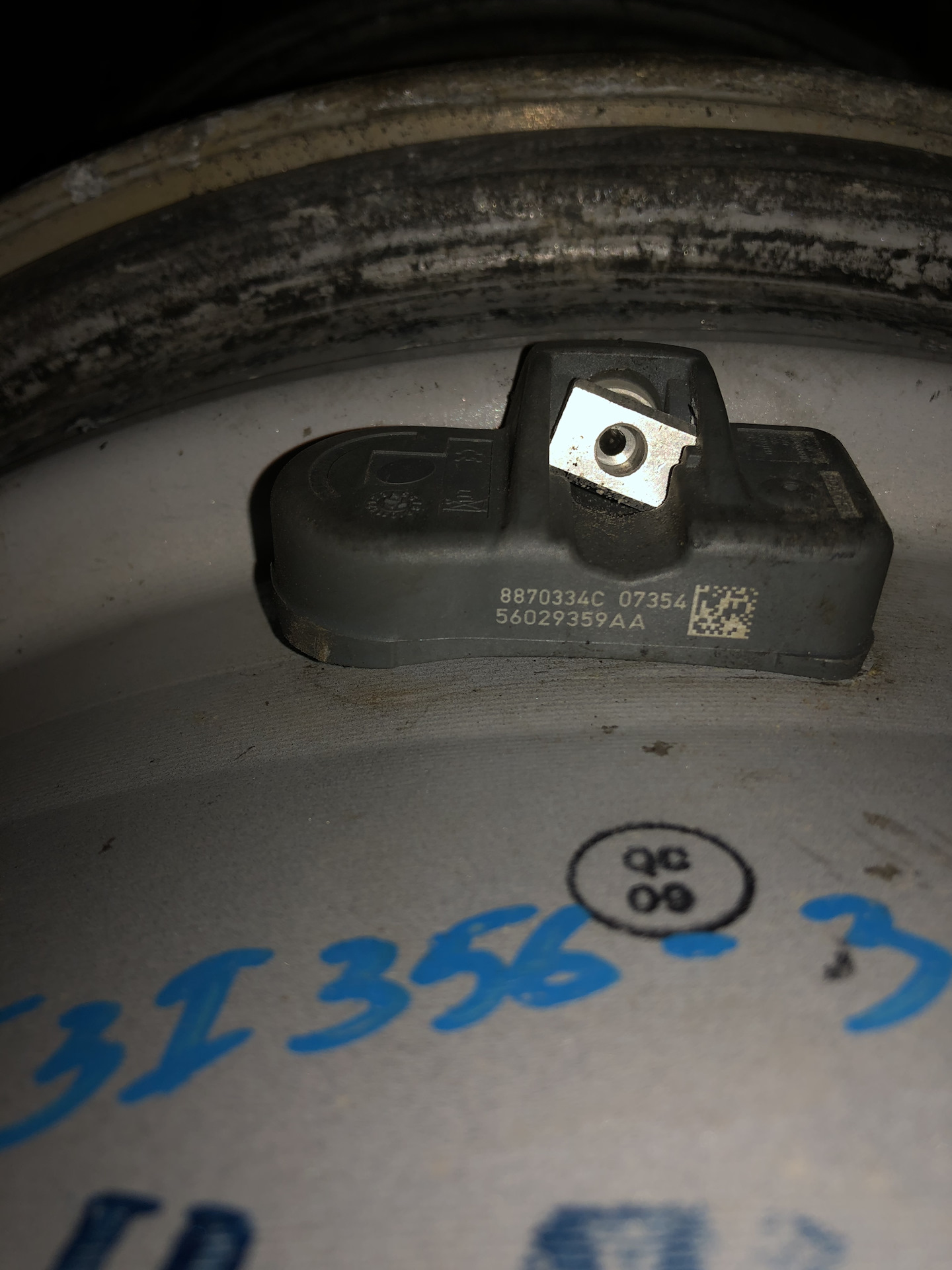

Кстати при покупки бу дисков в одном был вот такой датчик
(никак не заработал, возможно батарейку шайтан шатал) если кому нужно отдам за бутылочку красного сухого кьянти.

Про 359 АА датчик какой был в БУ колесах… он был один с таким артикулом? Или комплект таких и один не сработал?
Я купил бу диски в одном он стоял. Не работает по причине старости или не подходит не знаю.

А был у тебя 359ый, родной, конечно он батарейку кончил уже давно…
Он был не у меня а у какого-то пендоса а я купил просто диски его с одним таким датчиком😁😁😁
Ну оставь на память ))
Вдруг он кому нужнее чем мне лежащий на полочке))))
Так он работает или ошибку выдает?
А кто его знает.
Он стоял на 1 колесе больше датчиков не было. Никаких сообщений как и показаний на приборке не было
Если небыло ошибки "ЛоуСпаре", то возможно он жив. Надо его просто прочитать. Заходи в гости, глянем его живость)
Он на лете стоит. Лето на хранении. Как летний комплект Датчиков придёт отправлюсь на Их внедрение а тот сниму. И тогда будет видно

а что за ошибку пишет? check tpm system?
Дословно не помню, но смысл надписи отражен в моем посте.
Если коротко то «давление в запасном колесе низкое» (что то типо того)

Вечером залезу проверю давление в запаске может реально низкое и датчик в ней присутствует))))
