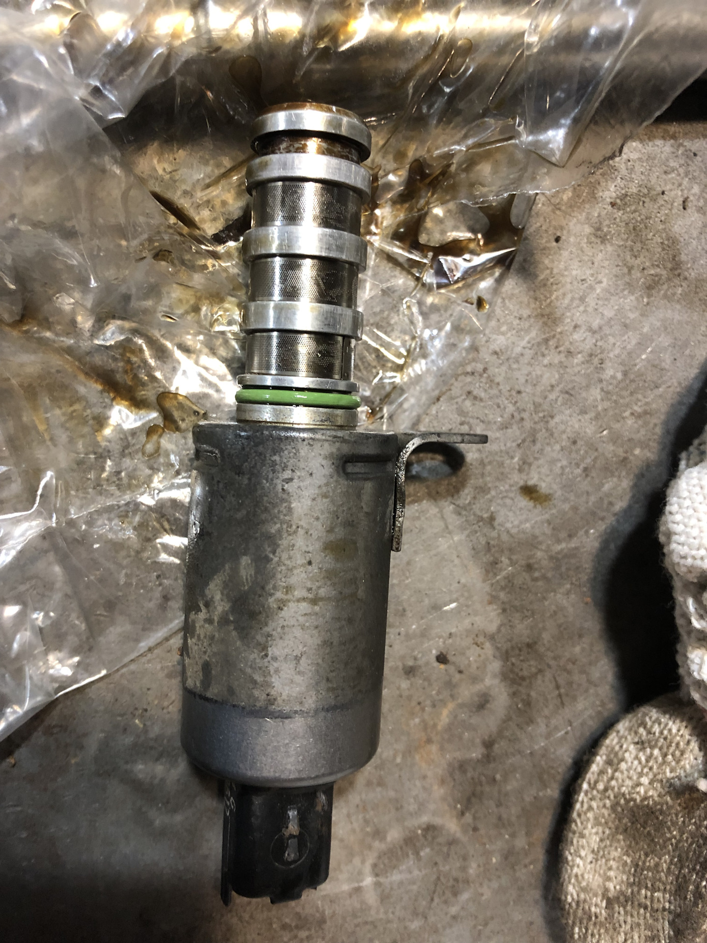

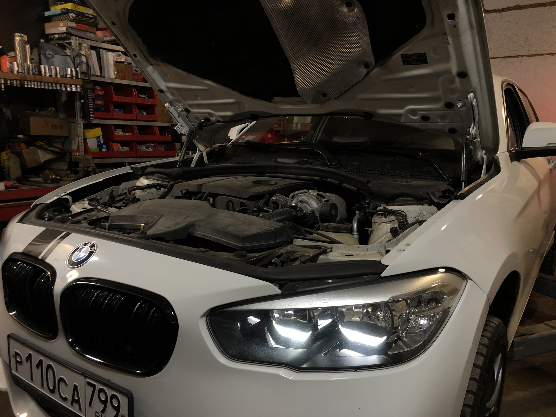

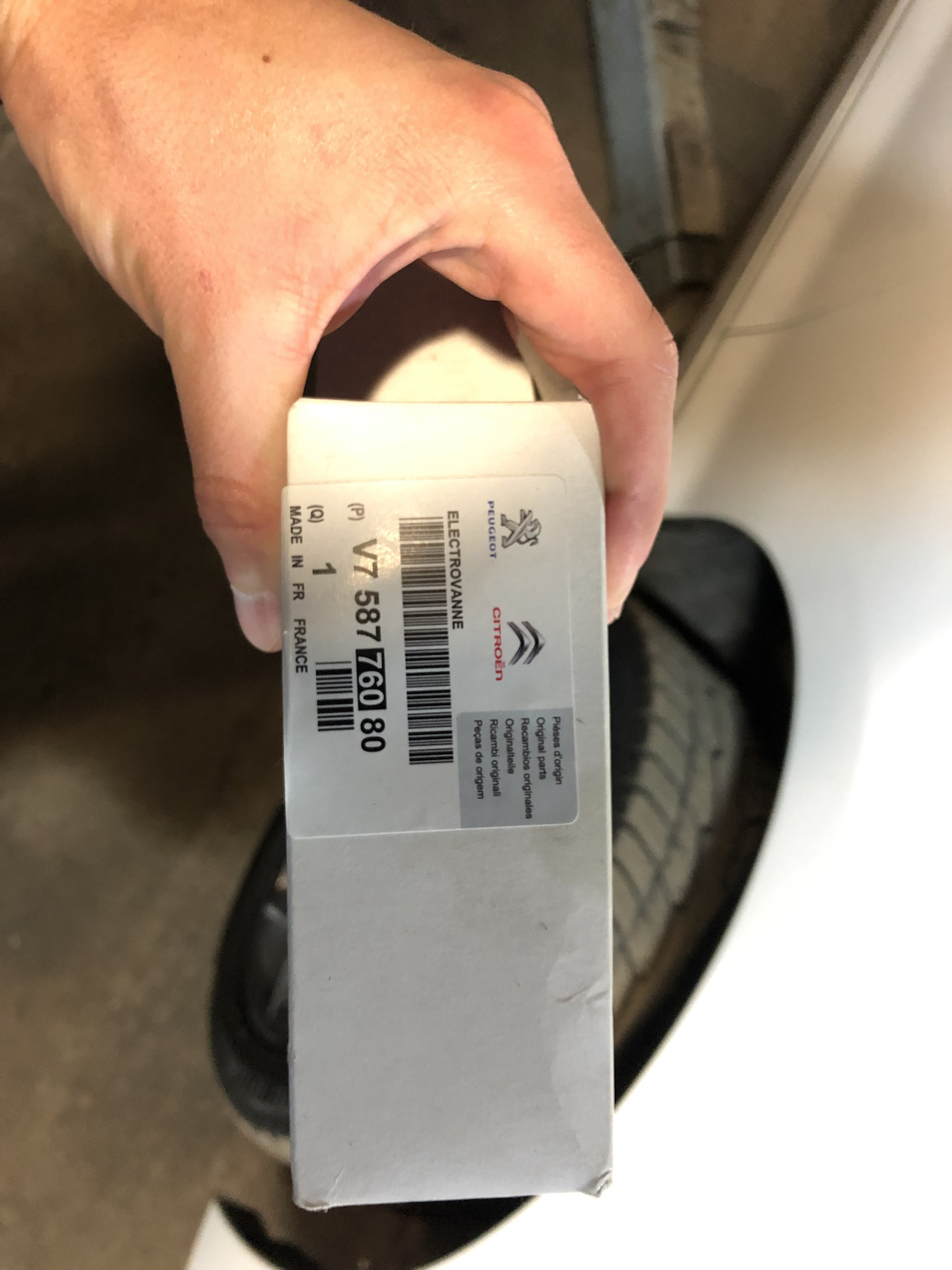

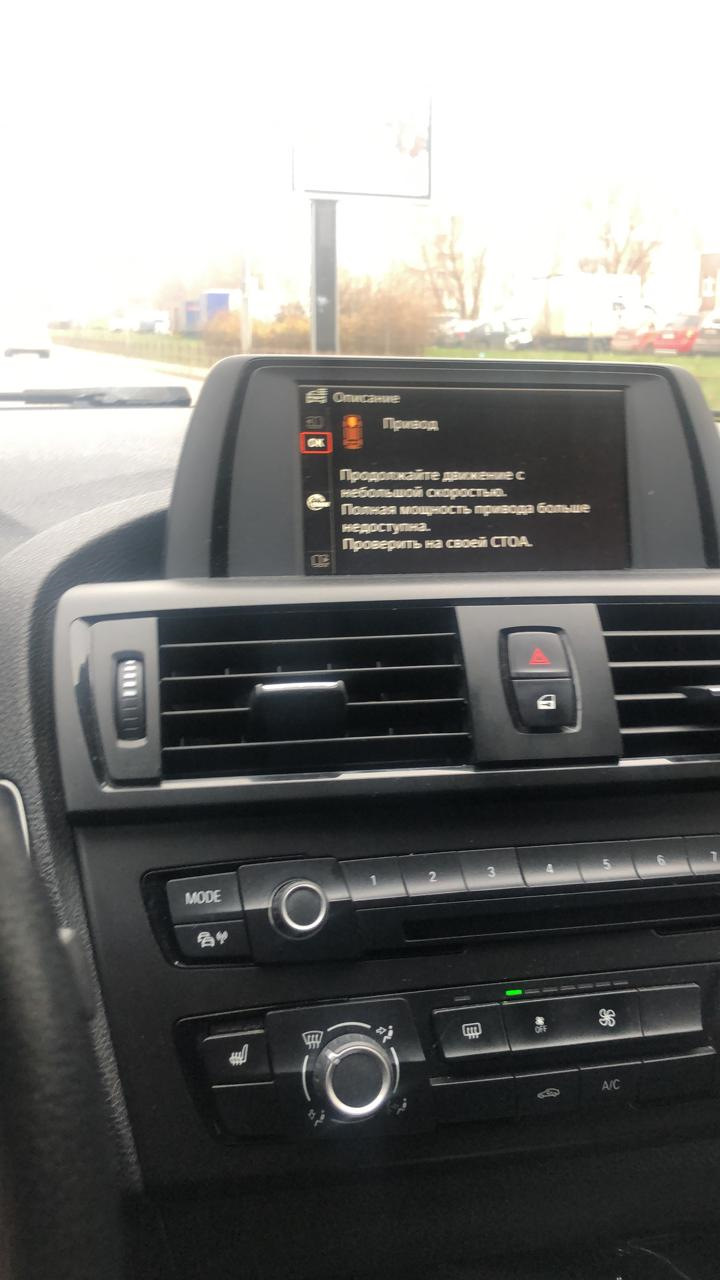

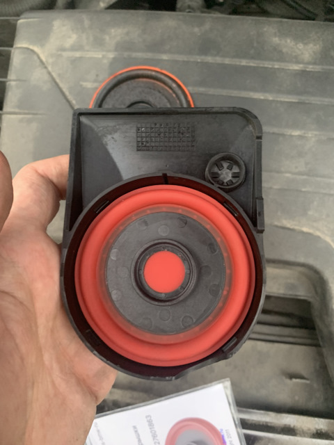

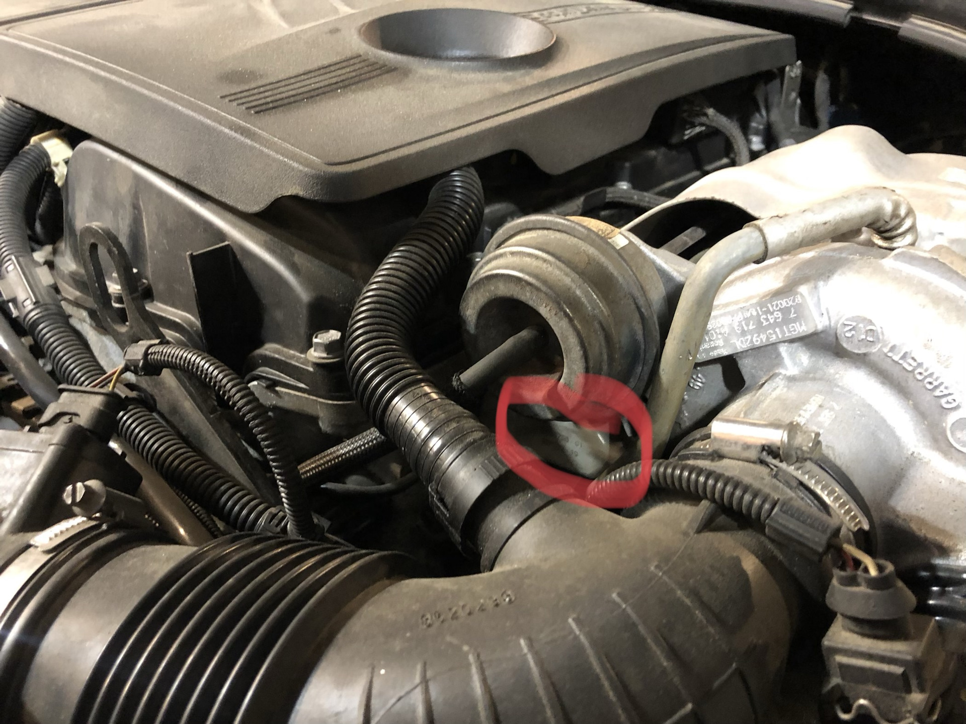

Всем привет! Давно ничего не писал, так как с машиной ничего не происходило))) Вообщем вылез джики чан, ошибка привода, машина отключила наддув и все такое) Сразу поехал читать ошибки, вообщем дело все оказалось во выпускном электромагнитном клапане VANOS. Начал искать подходящие варианты клапанов и вспомнил, то что мотор N13 практически такой же как и у ПЕЖО и Ситроена )) И нашел этот клапан оригинальный всего за 2000р в коробочке Пежо) Тот же самый клапан если будет лежать в коробочке bmw group стоит 7 тыс)) Номер клапана "подешевле" на фотке) Меняется он достаточно геморно, но за 1.5 часа управится можно) располагается от практически под кожухом турбины) Клапан поменяли, ошибка пропала сама и машина поехала на все свои 170лс))) Всем хороших дорог без Джеки Чанов))
