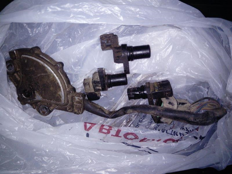

Доброе всем) Выехал я вечеров встретить родственников, возвращаясь домой при движение со светофора с 1-вой на вторую скорость переключилось незаметно, со второй перепрыгнув третью и сразу на четвёртую и соответственно обороты прыгнули на 2500. Предположив, что опять в мозгах какие-нибудь самообучение в акпп. Но, также стало резко и скидываться скорость, с четвёртой на вторую, на втором светофоре всё повторилось, потом всё встало в норму ни толчков не скидывание нет, доехал до дому без проблем через пару часов завидя машину рычаг на D а он не едет( попробовал поставить на R не едет, стал переключать все режимы толку ноль. Поставил D и газовал минут 20 тут толчок и машина поехала на приборке горит третья скорость проехал вокруг квартала, режимы стали переключатся но чтобы поехать нужно было поднять обороты на 2500 и на режиме R также. Не хотелось верить в смерть АКПП решил проверить электрику и почистить ингибитор. Утром созвонился с автоэлектриками договорился отогнать к ним сразу с утра, но опять минут двадцать газовал чтобы тронулся уже думал на трос и тащить, но всё же тронулся отогнал, при езде на приборке постоянно мигала третья скорость.С обеда звонят говорят всё проверили уровень масла в норме, провода прозвонили всё норме ингибитор разобрали почистили в норме вердикт АКПП умер. Поехал в сервис по ремонту АКПП, рассказав симптомы мастер говорит у меня был точно такой-же паджерик и была точно такая-же проблема, он перебирал три раза свой АКПП так и не починил купил контрактник, и мне посоветовал так и сделать. Я на дром в поиск и есть в наличии с гарантией за 50т.р отогнал на установку. Через пару дней забрал авто соответственно заменили мала в АКПП и раздатки. Старый АКПП не стал забирать, датчики поснимали а метал на метал)

Был у меня такой коробас на ремонте. Банально подклинивали пара бустеров в гидроблоке. Небольшая полировка и машинка поехала как нужно. Вот такая мелочь и такой головняк
Датчики на продаже? Цена?
Датчики положены в резерв)
