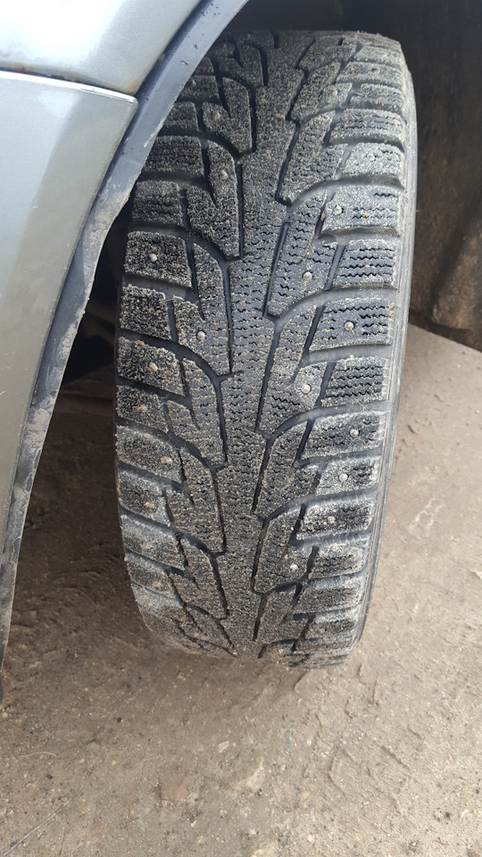

Ща стоят Hankook Winter i-pike rs 2. 185х65х14 трактор пц) Буду брать 175х65, или свои 15" достану.

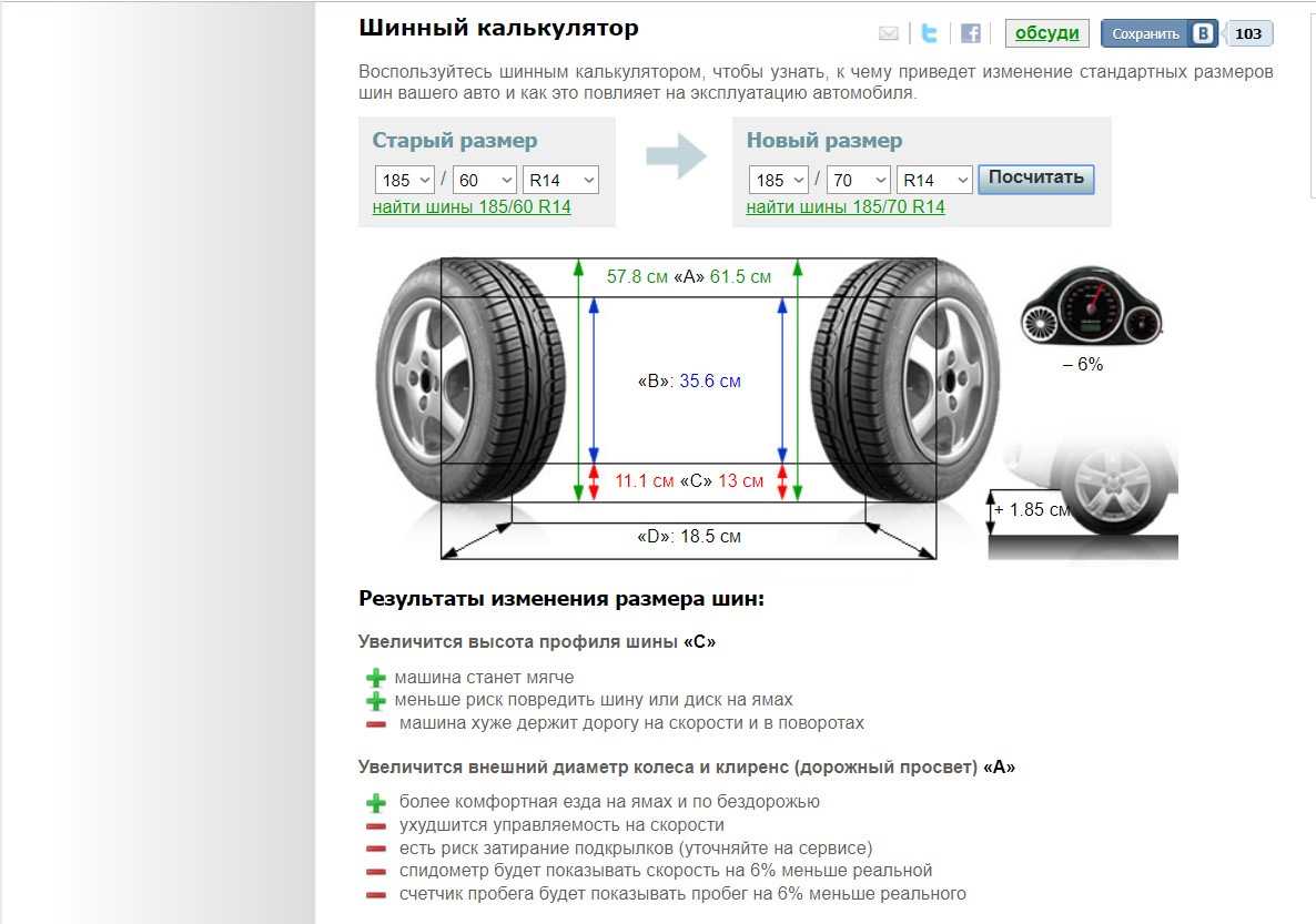

Если родной размер был 185 60 14, то можно и 185 65 14, дальше установить, динамика теряется, расход растёт и так далее, но есть и плюсы, клиренс вырастет)
Если сильно хочется, то можно и 175 70 14 установить)

во первых вид будет как трактор
во вторых цеплять будет
и не на таком высоком профиле будет "плавать" на трассе авто

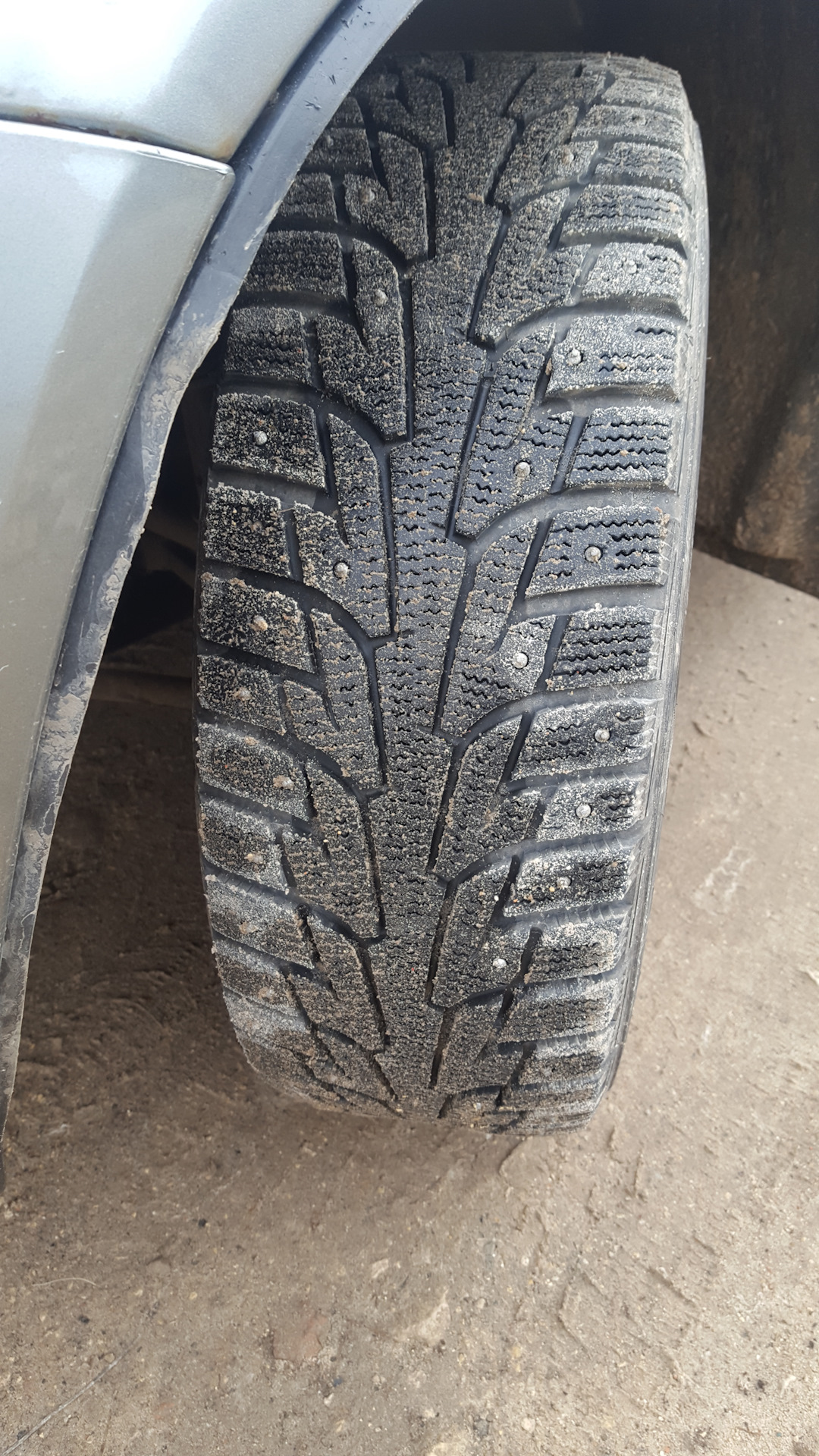

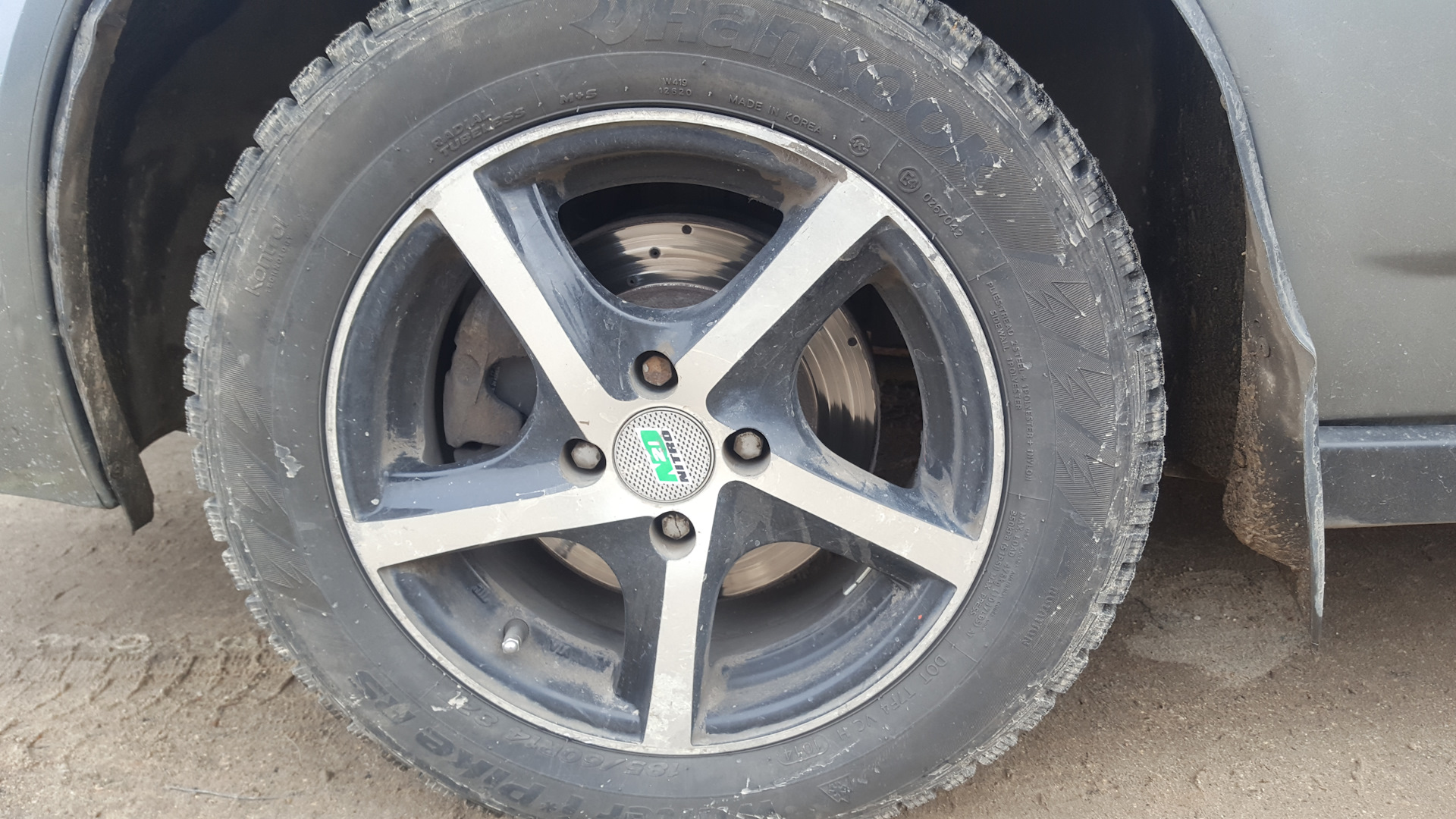

Я создавал тему, переубедили сказали что будет цеплять за арки, на опе у меня стояла 175/70/14 было норм если не грузить, спереди стояла 185/65/14 норм, но если снега набьет то шоркала о подкрылки, в итоге поставил 175/65/14 пока доволен и по каше прет и по льду идет. (живу в деревне и дороги у нас или лед (укатанный снег) или каша с солью и песком).
