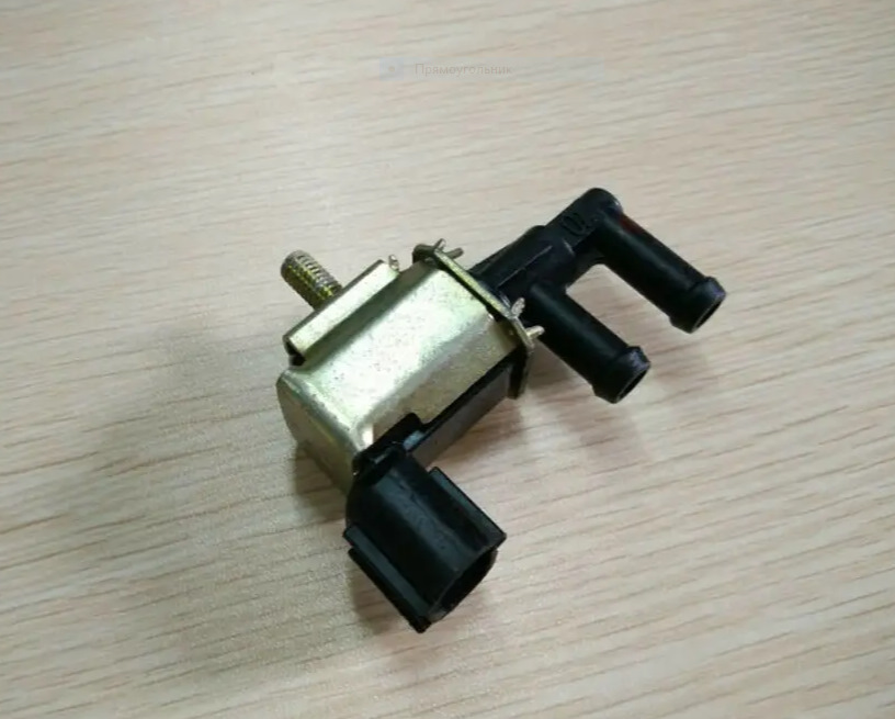

597,81 руб. 5%СКИДКА | Бесплатная доставка K5T46494 MR404682 высококачественный электромагнитный клапан для Mitsubishi Montero Pajero Shogun L200 4D56
s.click.aliexpress.com/e/ciZzcD9u
Разъем такой же, но обрати внимание штуцера без кромки.
Еще кинул более похожий с кромкой

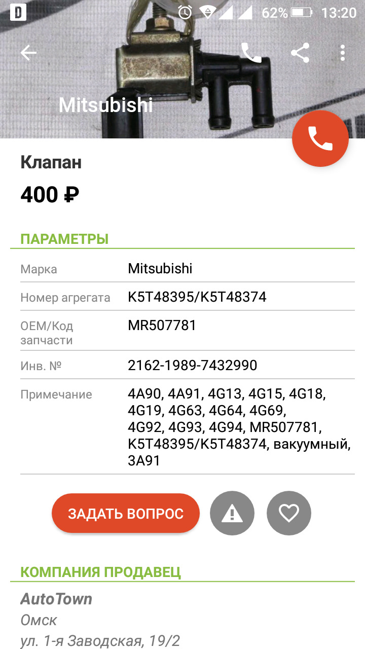

Ты же с Омска вот он контракт
Ооо спасибо)До этого искал клапан и не мог найти и им звонил правда месяца 3 назад.Потом забил)Наберу им.А можно ссылку в личку?
Это android приложение Bibinet, либо заходишь на сайт bibinet и в поиске забиваешь только марка mitsubishi, запчасти клапан, ну и город Омск, и он тебе показывает возможные варианты.

Купил себе, разъём не такой всётаки, и штуцера в два раза тоньше
