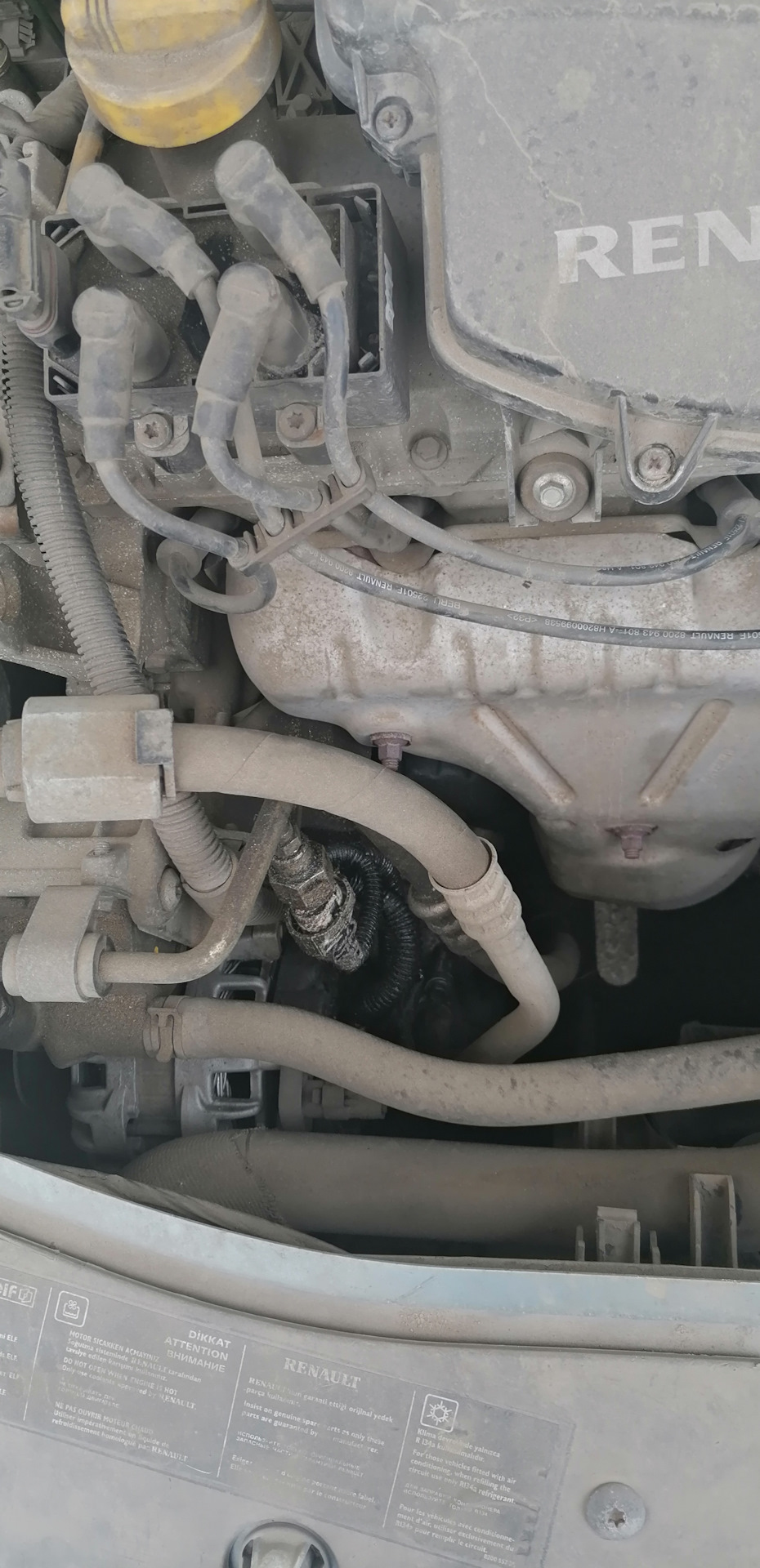

Вот и мою машинку не обошла стороной очередная болячка Логанов-потёк датчик давления ГУР.
Выхожу как то утром к машине, начинаю её чистить от снега и замечаю розовое пятно под машиной со стороны пассажира… Поначалу подумал что это антифриз и возможно даже не мой, но открыв капот увидел что произошло на самом деле…текло как и у всех через корпус пластикового разъёма по проводу и на защиту…
Расстроился ужасно. Думал что это связано с недавней заменой масла ГУРа…залил жижу которая рекомендована заводом по книге-ELF D2…но рекомендована заводом Рено, а во Франции таких температур зимой нет…по этой причине в России льют G3 вроде как-она пожиже…проначалу связывал все это с жидкостью и низкой температурой-24 было…но почитав кучу топиков в интеренете, появященных этой проблеме понял, что никакой связи нет, а причина всему-простая болячка нашей модели-разрушение пластика от времени и действия температур…
Прочитал кучу инфы в интернете про этот датчик…узнал про несколько вариантов его существования, про то что почти все его глушат, но всё же решил заменить, а не глушить и заказал наиболее бюджетный вариант из предлагаемых в оригинальном исполнении-497610324R за 1400 рублей.
Вчера получил датчик и сегодня после работы поехал ставить. Сложного ничего, разве только что нужно аккуратно слить жидкость и потом снова прокачивать систему как при её замене. Для замены необходимы два ключа-21 и 12 (первым откручиваем/закручиваем датчик, вторым придерживаем штуцер на трубке ГУРа от проворота и возможного отрыва).
Вот результат работы и фото старого датчика (правда отмыл его).
Он имеет другой артикул, но внешне такой же как и пришел мне, даже клеймо самой фирмы такое же…Опрессовал его дома, странно, но он держит давление))) Видимо давление в ГУРе при работе больше чем смог подать на датчик я при проверке, да и собственно течь его у меня была не такой уж и сильной…после того как заметил что он течет отъездил все праздники до замены и уровень жижы по моему даже не упал…но я думаю это только начало, первый мороз и снова бы потек…
Поездим, посмотрим на сколько его хватит. Если что, тьфу-тьфу-тьфу конечно, заглушу его. Перед заменой проверил-снял фишку с датчика и проехался-мотор не глохнет, всё нормально. Так что можно смело ездить и без этого датчика!

Тоже так и не понял, его отсутствие нигде не отображается, зачем он вообще нужен и на что влияет?
Завышает обороты хх на 50 об под нагрузкой когда руль выкручен в крайние положения
Ок спасибо, уже разобрался, в следующий раз потечёт, заглушу его

Менял себе полтора года назад. Вместе с маслом ГУРа. Он через некоторое время чуть чуть засопливел. Сильно не раздражает, уровень масла не падает. Главное следить, чтоб генератор не залило.
У меня он под генератором…видел на другом генераторе он был сверху…так что при любом раскладе не зальет

Аналоги есть и по 400…зачем мне покупать китайский аналог если даже оригинал течет у всех поголовно?..это уж точно деньги на ветер.тем более процедура замены не как свечку заменить. Думаю логично. Тем более запчасть с Али можно заказать если сроки не жмут, но под 20-30 дней уж извини, в этой ситуации совсем никак…
Процедура замены датчика, занимает 5 минут ровно, и никакие жидкости сливать не нужно))))
