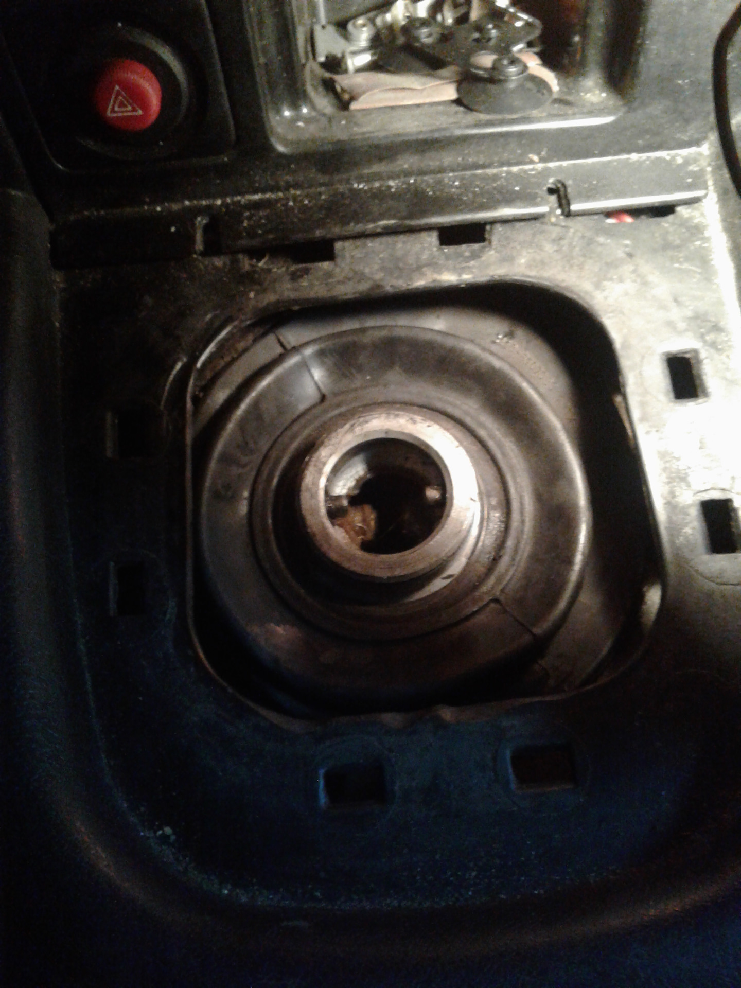

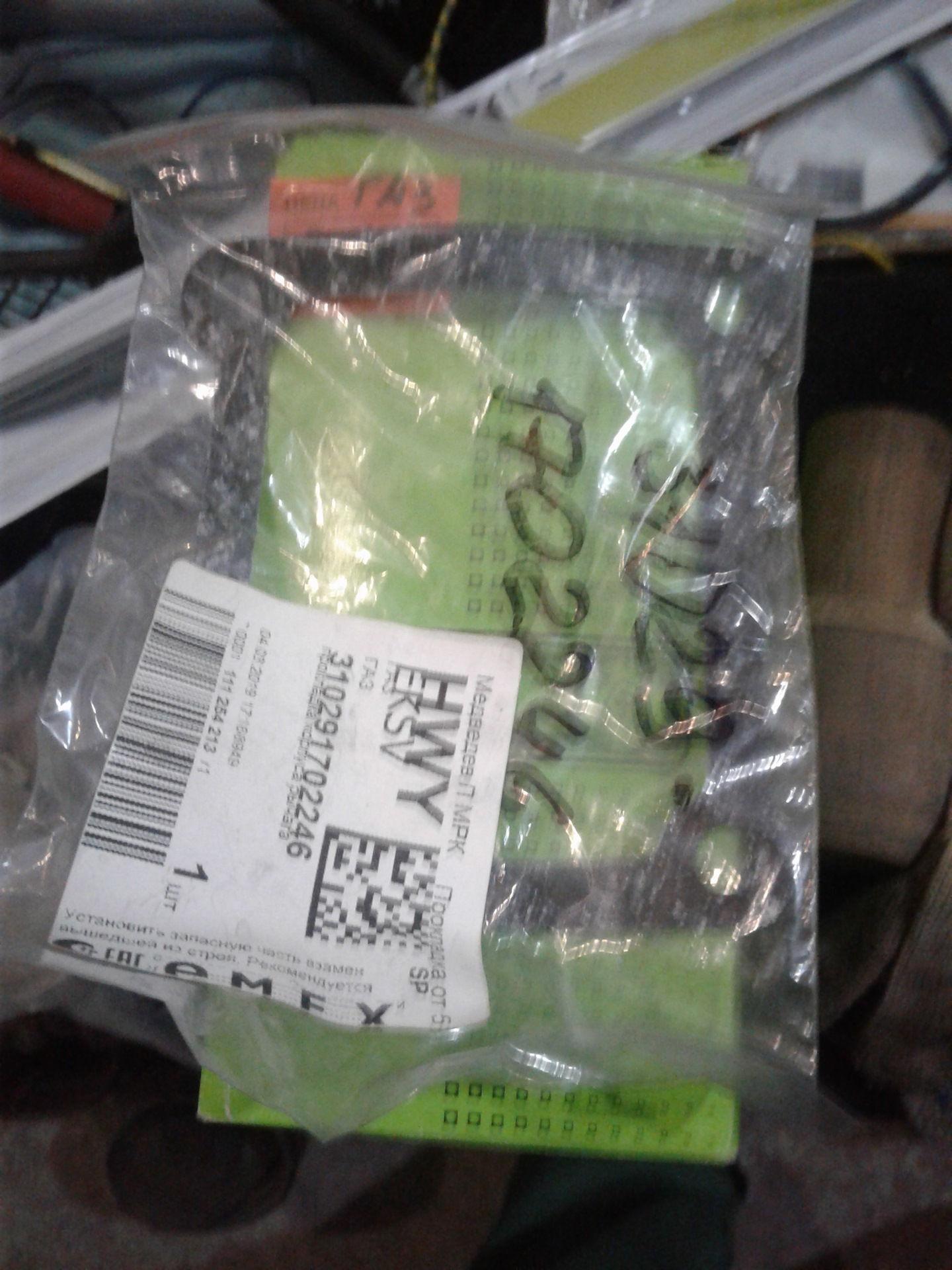

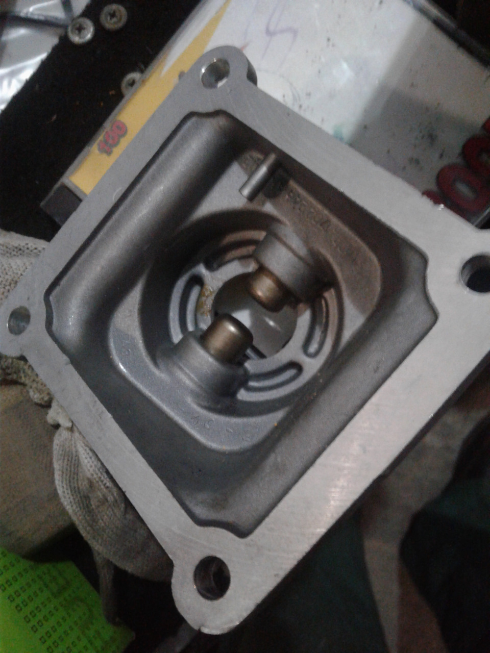

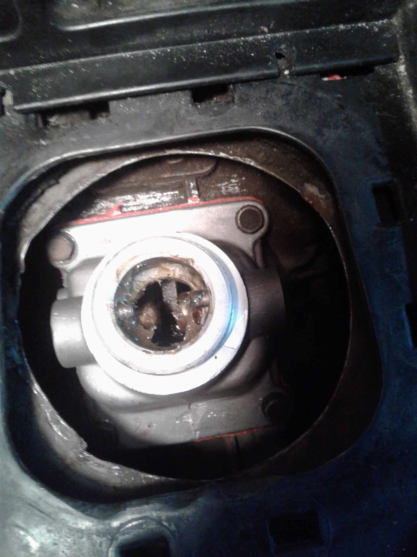

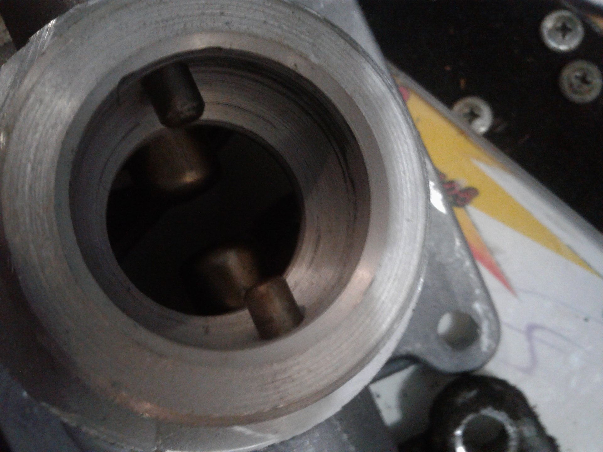

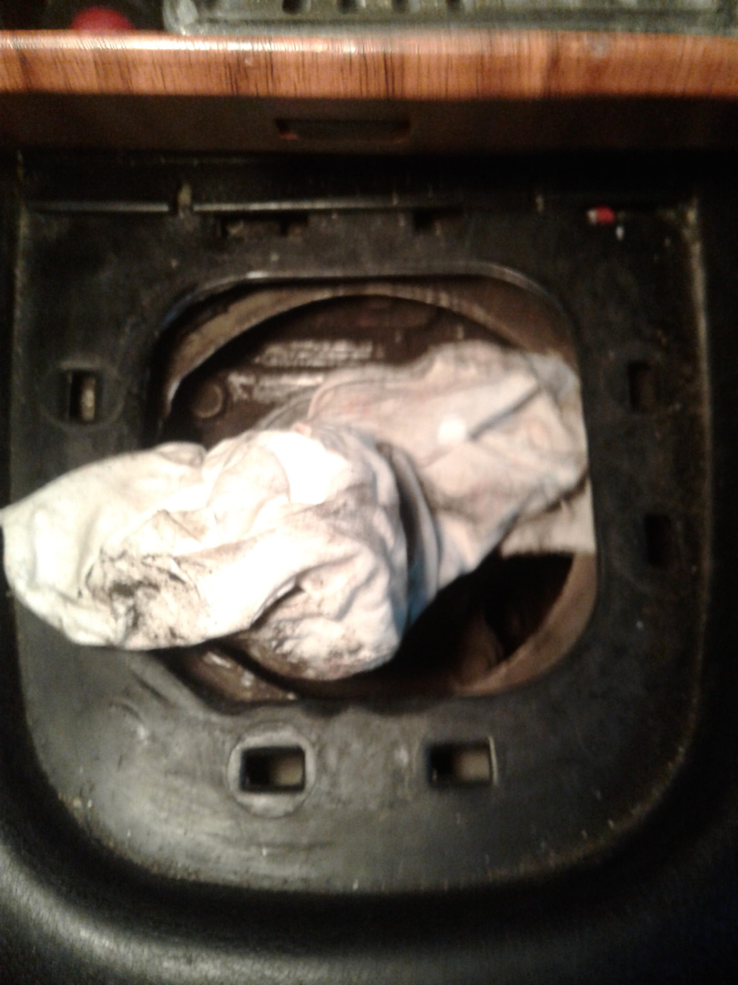

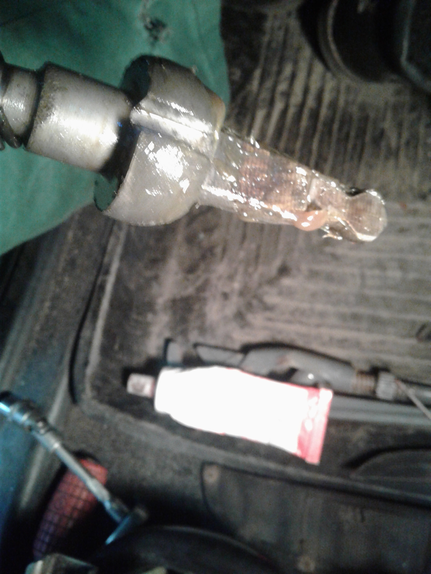

В общем долго я терпел издевательство КПП надо мной в виде нечетких включений и болтанки рычага. Вчера сказал себе хватит это терпеть-тем более что есть подаренный новый корпус и т.д. и т.п.

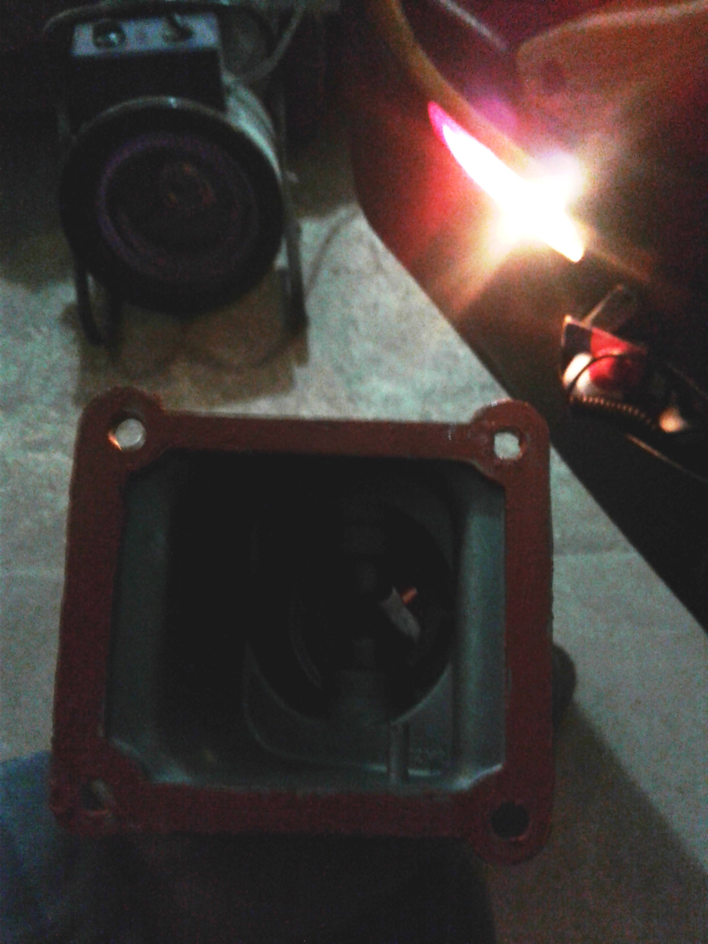

Сразу же после поездки по делам, загнал в гараж машину, включил электропушку для обогрева гаража, переоделся и пошла работа. Разобрать( снять рычаг КПП и всё остальное не сложно, а вот поставить тяжко).

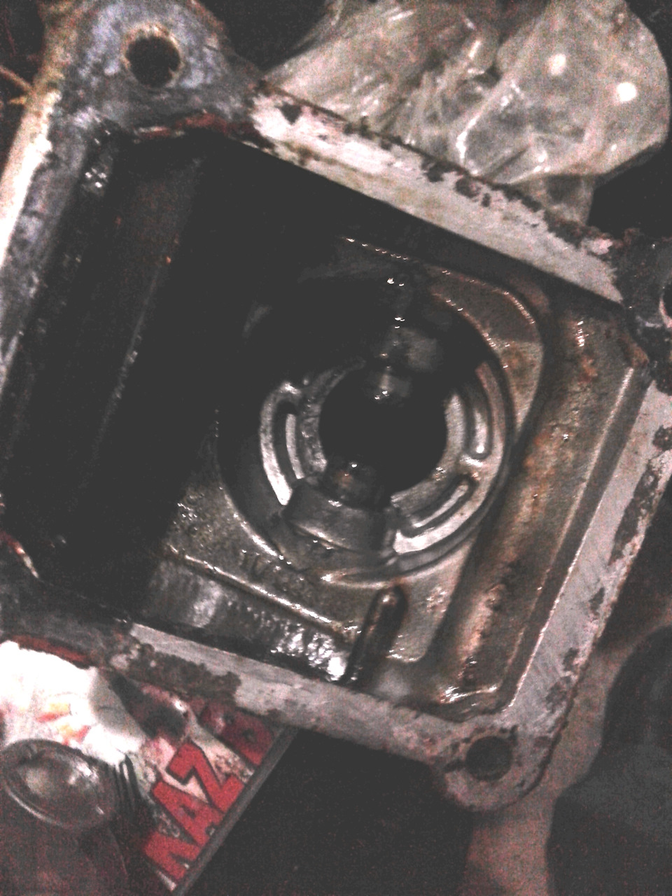

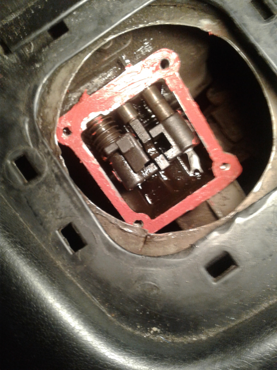

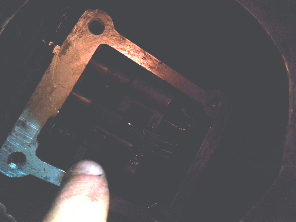

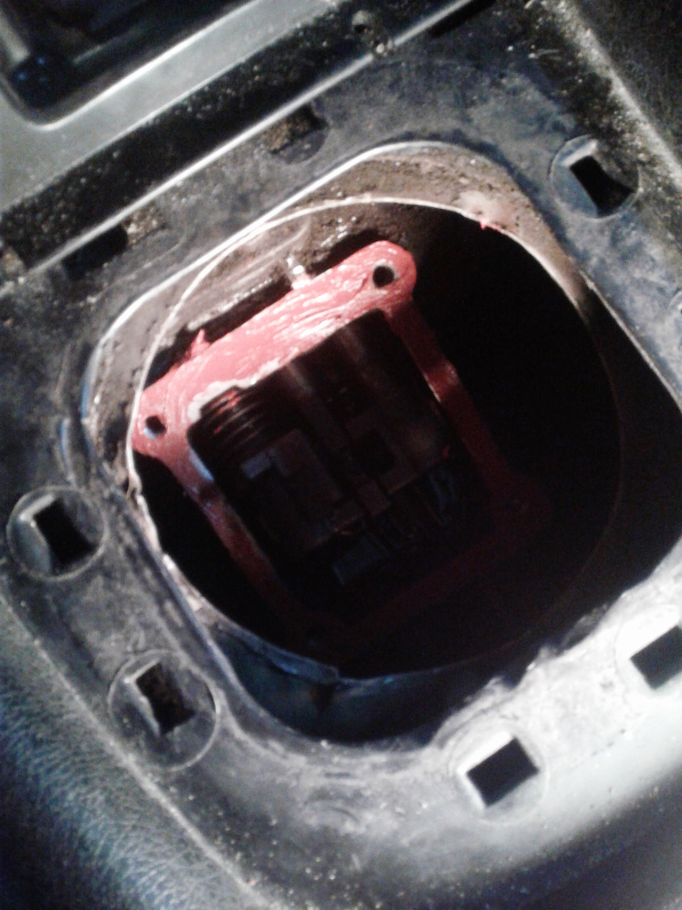

Открутил болты 4 штуки и снял старый корпус.
Не забываем обильно намазать смазкой (солидолом…) внутри, и место под рычаг.

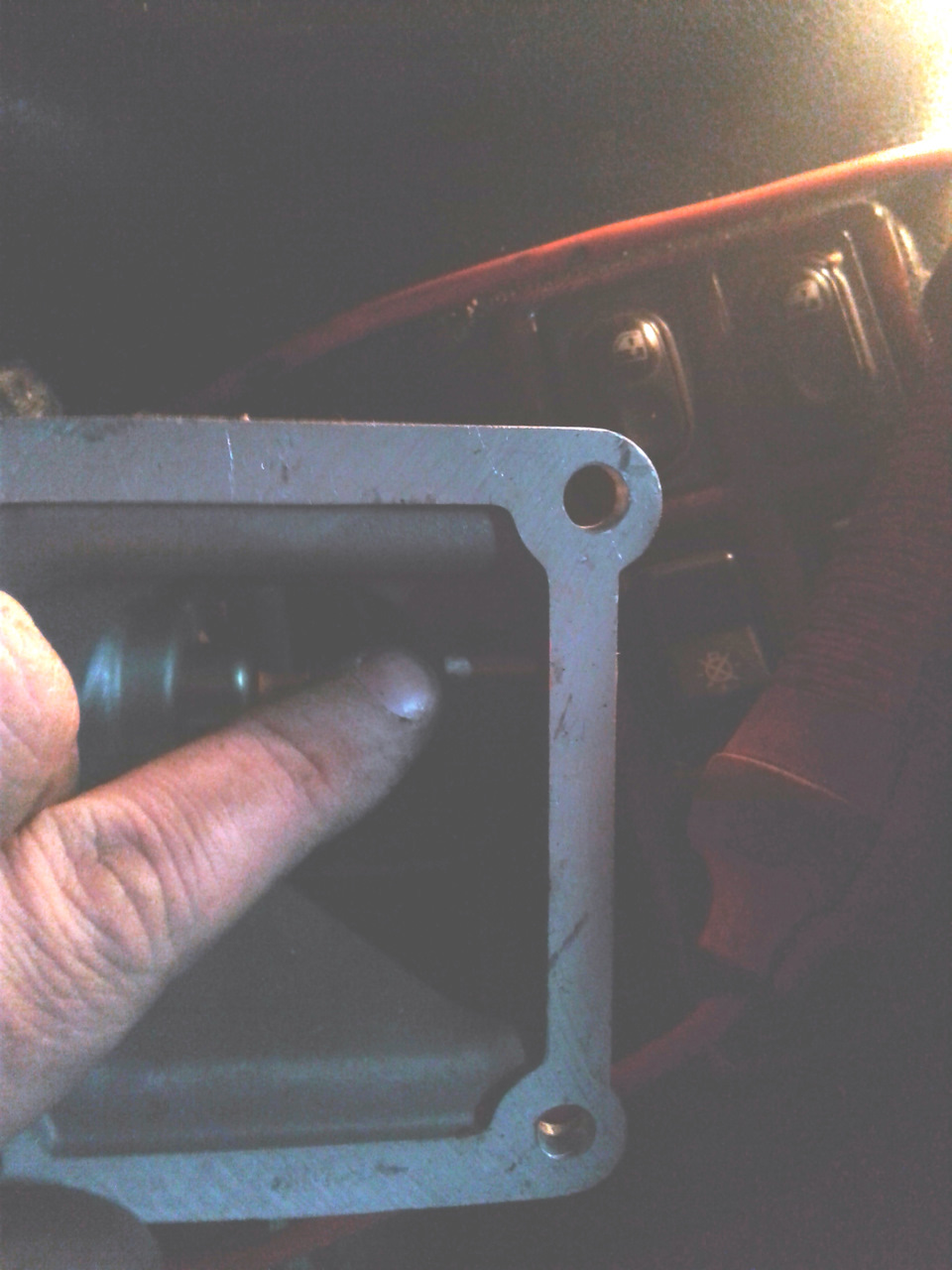

Думал над этим и даже очень хотел. Но где я покупал этот "домик" других не было к сожалению.
Надо было уже домик с газели ставить. Была бы короткоходка
Впервые подобный бред читаю. Короткие ходы- они за счет конструкции коробки, а не за счет того, что передачи переключает.
И что же в конструкции коробки должно быть изменено, что бы уменьшить ход рычага КПП?
Смотреть чертежи кпп 31104, которая для ультрапазнего рест салона, там ответы на все вопросы.

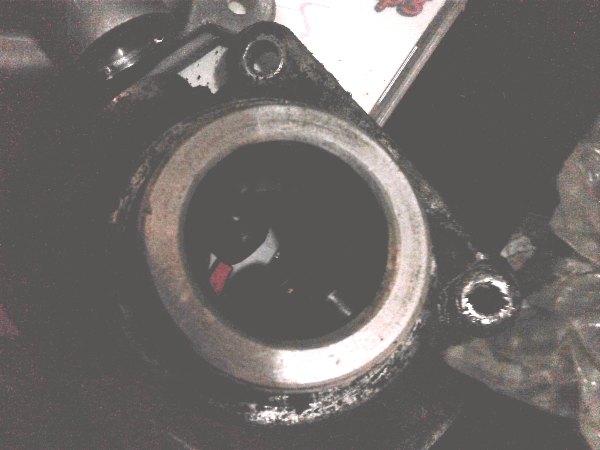

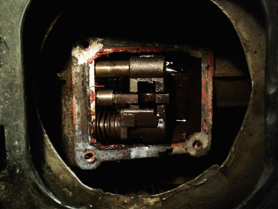

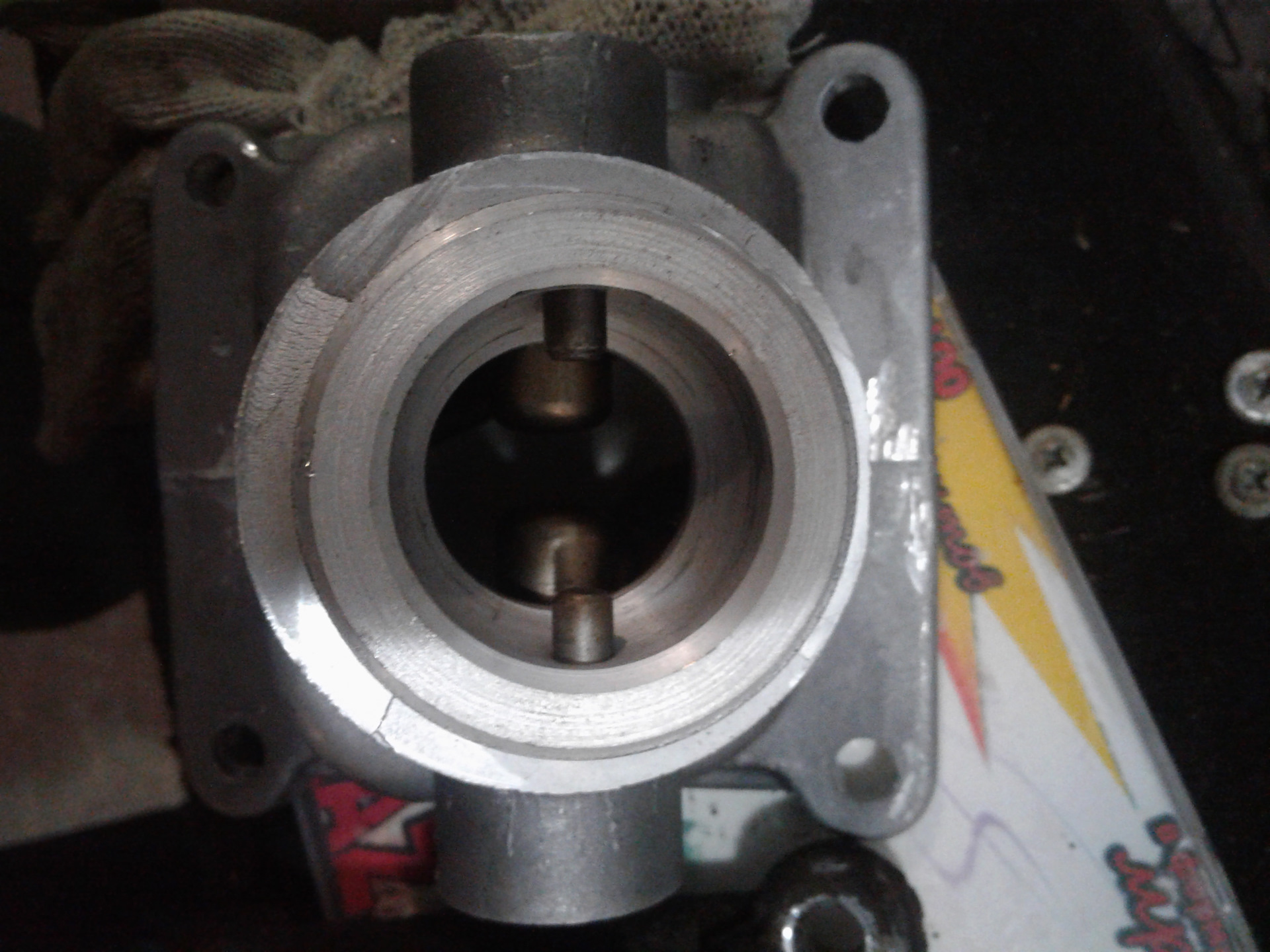

Че-то, я не понял…Когда перебирал у себя домик, и искал пропажу 1й и 2й скорости, никакой флажок, не подпирал.Все работает и включается🤷♂️🤷♂️🤷♂️
Я попробовал не подпирать-не включаются скорости(передачи) особенно тяжко 1и 2. Может быть коробки разные?! У меня и машина экспортного варианта-была…может завод чего нибудь наделал…
У меня первая и вторая, как раз с усилием включаются🤔
Смотри на "домик" и самое банальное пружинки с шариками на штоках переключения(могут передачи либо выключаться либо хр.во включаться…
Первая бывает сама вылетает, едешь по кочкам, газ скинешь и она выскакивает в нейтраль
Смотри пружинки. Впринципе можно посмотреть и частично поменять не снимая КПП ИЗ САЛОНА. НУ а потом и сам домик можно махнуть.
