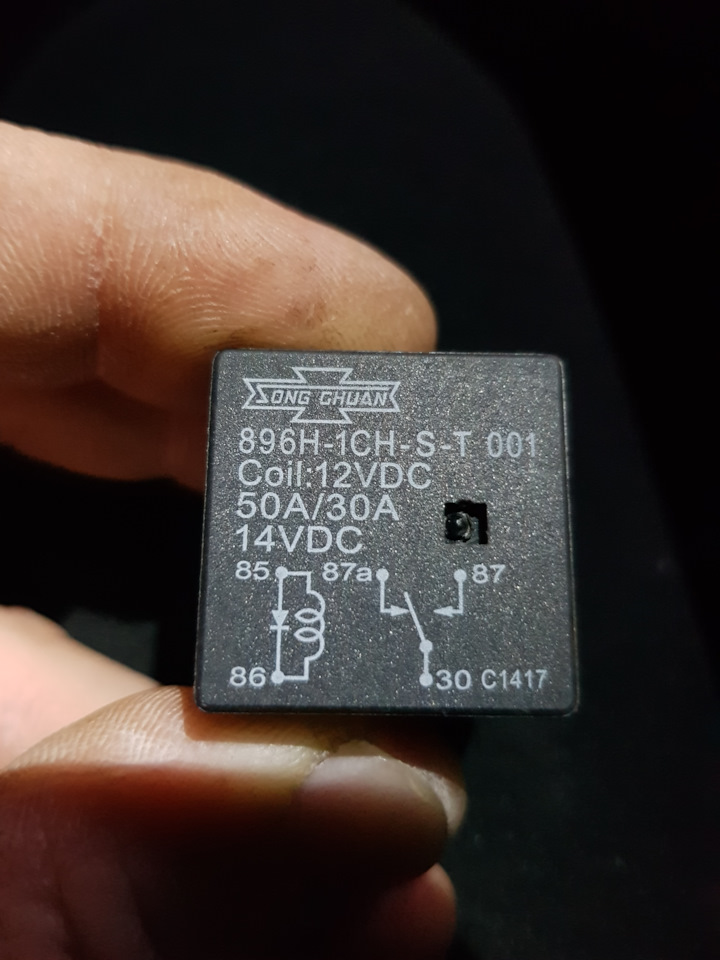

Автомобильное реле нормально разомкнутое 12В 4-контактное
Диод 1N4007

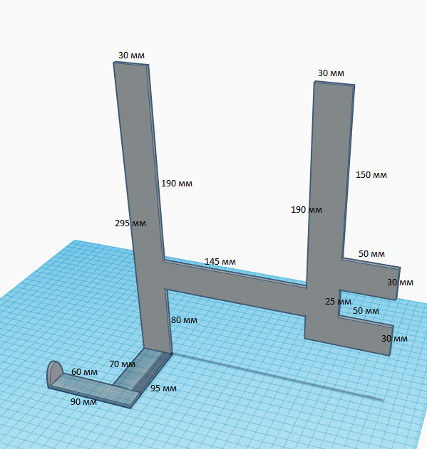

Полоса железная длиной 1,2 м, шириной 3 см, толщиной 3 мм (почти вся ушла на крепеж)
Ну всякая мелочевка (термоусадка, провода, болтики, гаечки, хомуты, изолента)
Ставить решил сам, хоть раньше такие работы и не делал.
Спрашивал у дилера, сказали что за 15 тыс.руб. поставят. :)

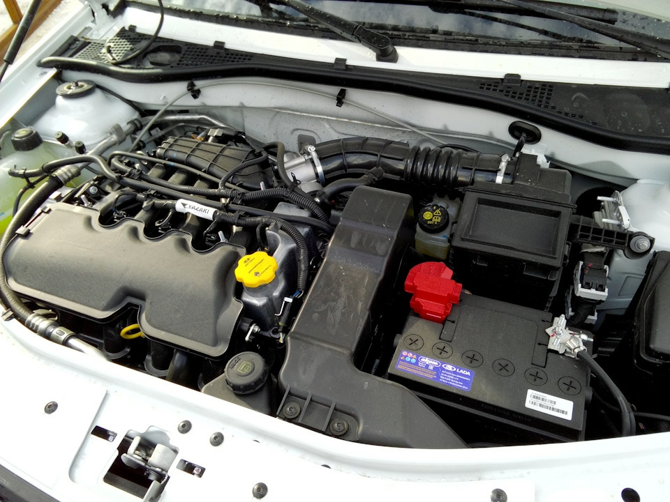

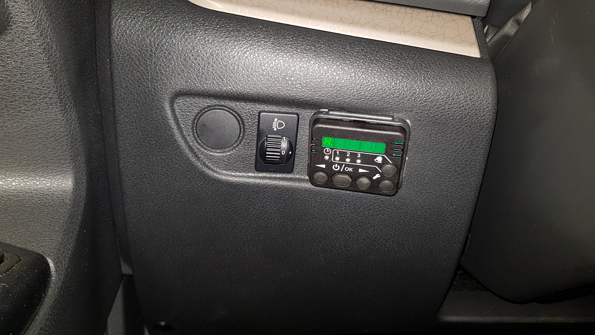

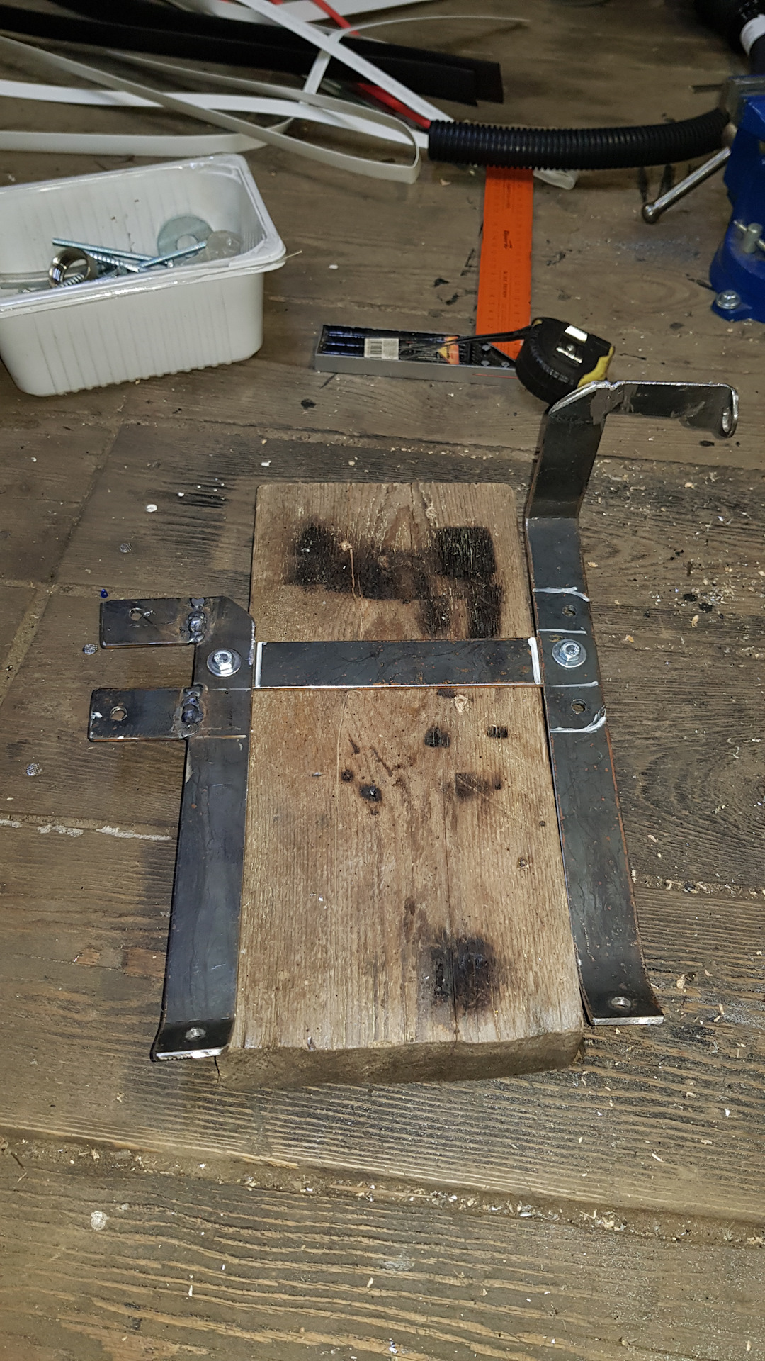

Место установки выбрал в моторном отсеке за двигателем возле блока АБС.
Много времени потратил на подгонку по месту и на изготовление крепежа и его подгонку.
Крепеж закрепил болтах под жабо где проходит проводка (подложил по одной гайке чтобы крепеж не касался рубок кондиционера, получился зазор в 1 см где-то), внизу на болт от блока АБС, больше некуда только в кузов если засверлиться но это не мой метод.

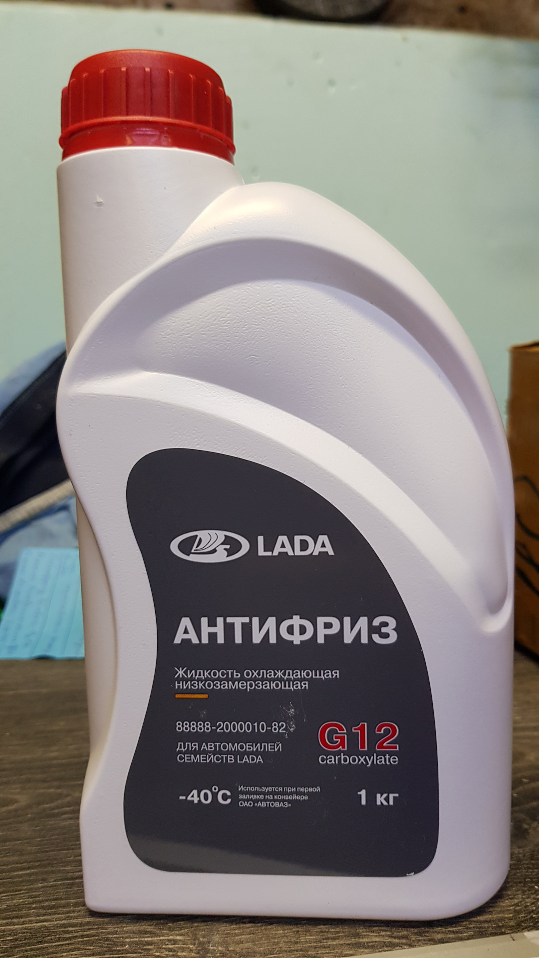

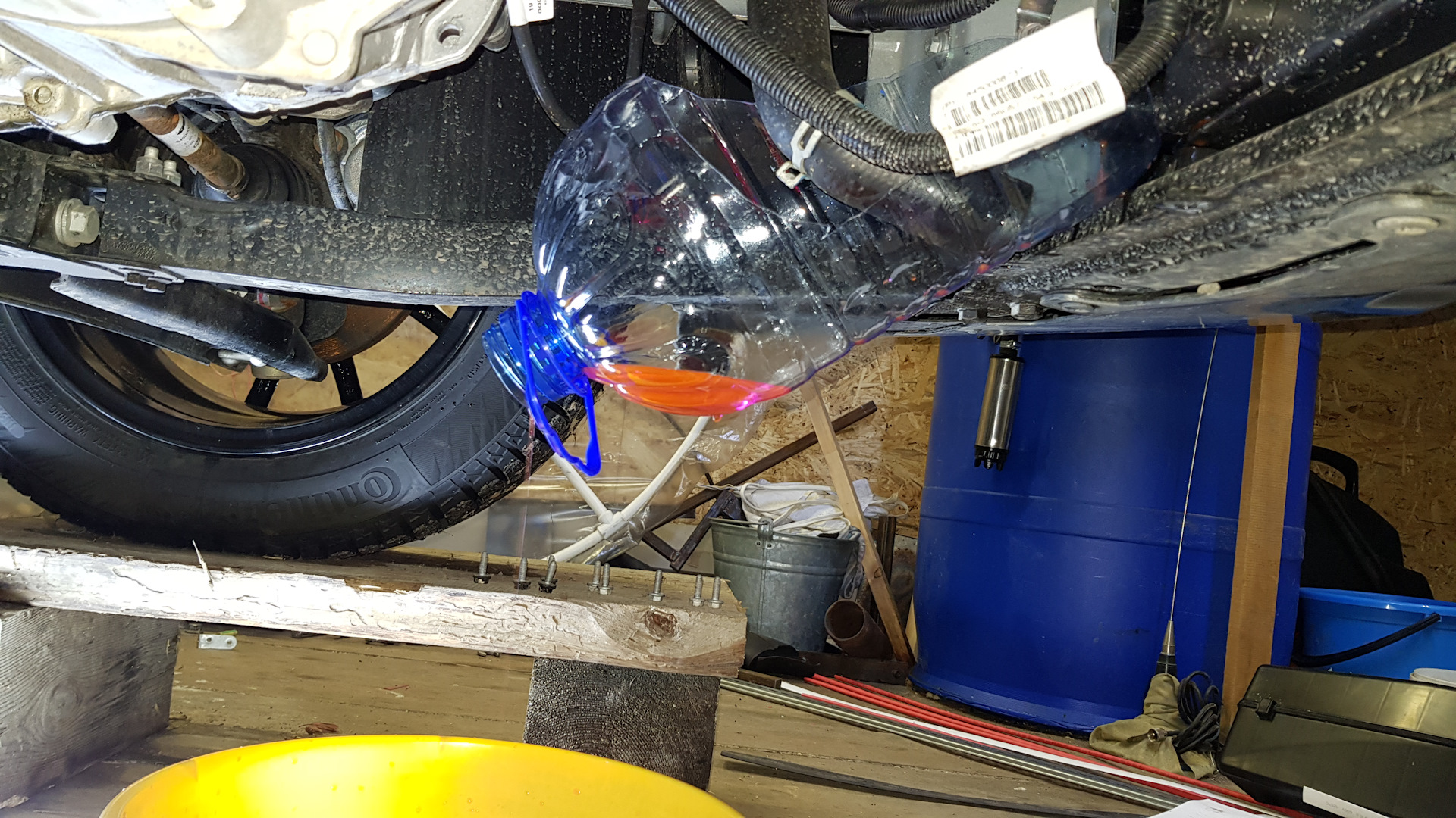

При сливе антифриза сильно удивился отсутствию сливной пробки в радиаторе, это просто пипец, чтоб слить антифриз с радиатора надо сдергивать шланг.
Далее подключаем шланги системы охлаждения к бинару, берем выход из печки салона (в разрыв ставим насос антифриза, фото забыл сделать) подключаем на вход бинара, выход из бинара подключаем к блоку авто в то место куда подключался выход из печки.

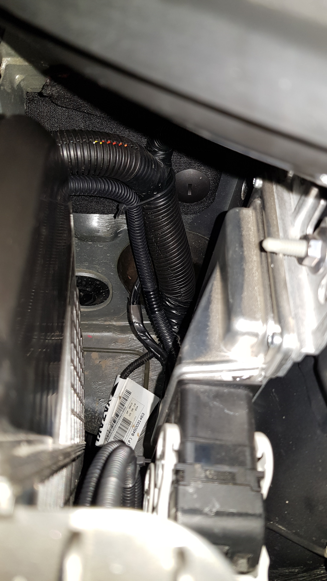

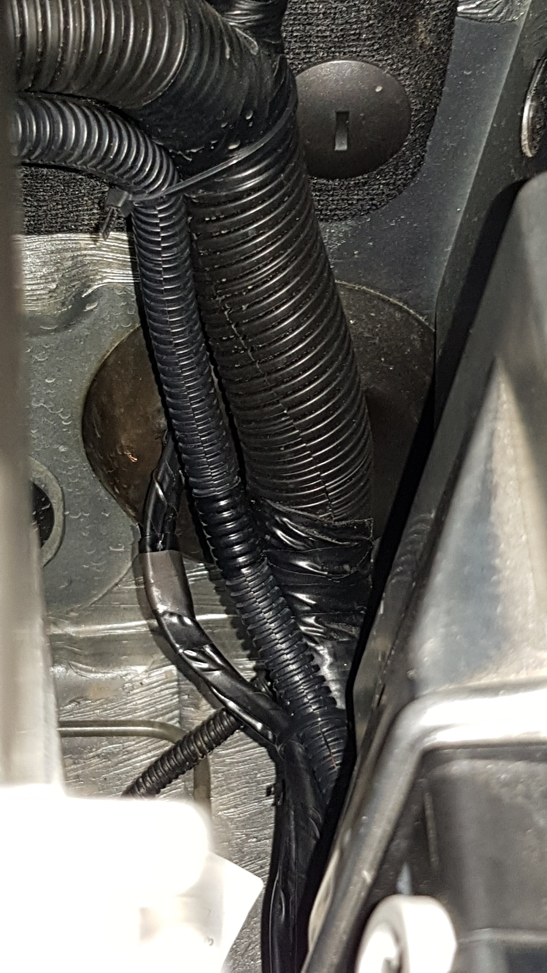

В салон провода протянул через резиновую заглушку

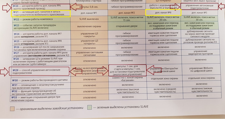

Настройка сигнализация для запуска Бинар 5S с брелка сигнализации
Как включается и выключается подогрев написано в руководстве к сигнализации
Вообщем на все потратил полтора дня, самостоятельная установка вышла с учетом стоимости Бинара в 25 000 рублей.

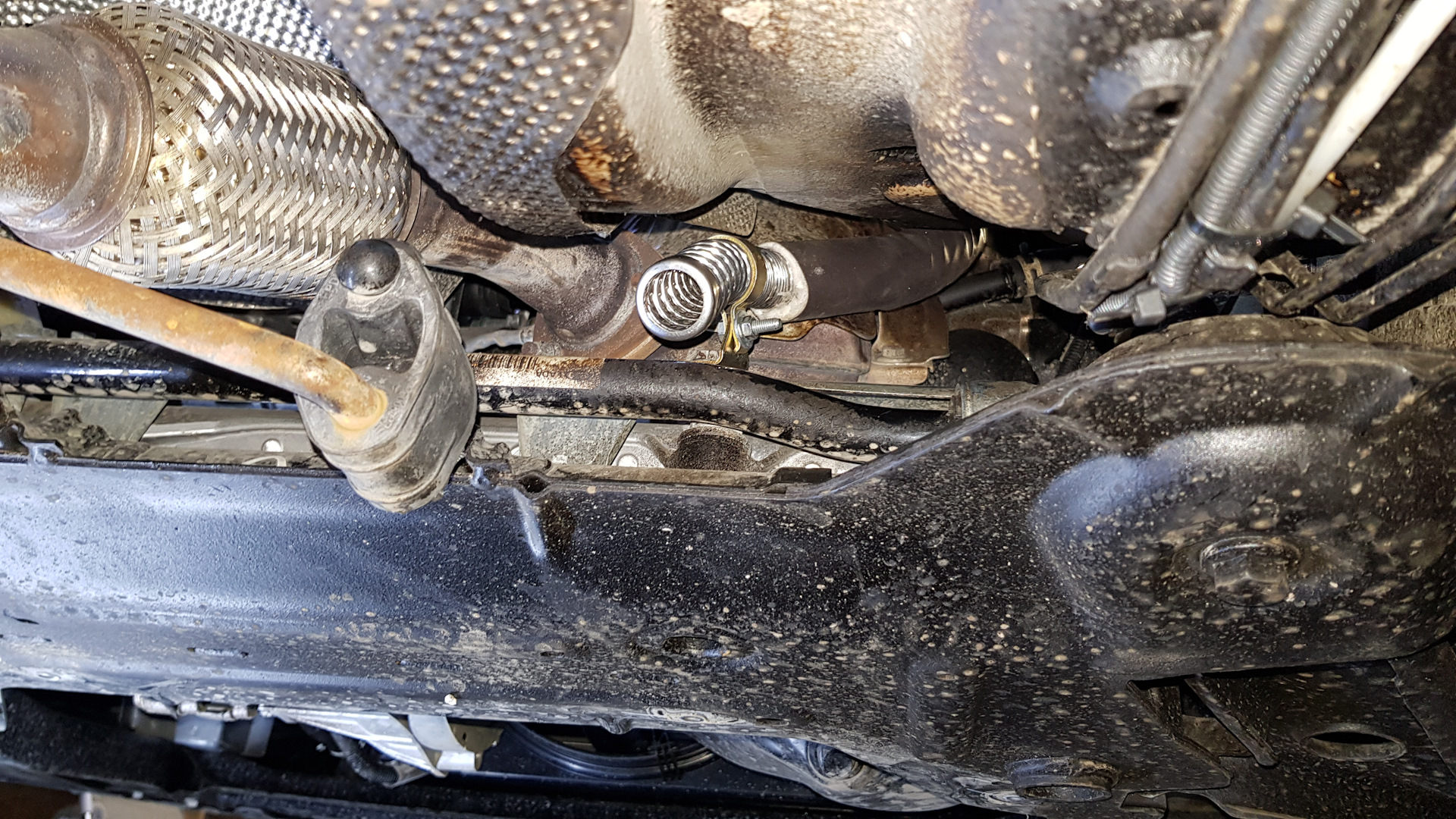

кстати вижу выхлом прям под днищем. не переделывали? уграный газ в салон не набивается? через тот же дренаж кондея к примеру
Нет, там угарного газа не больше чем от зажигалки, запахов нет, температура на выхлоп котла небольшая градусов 45.

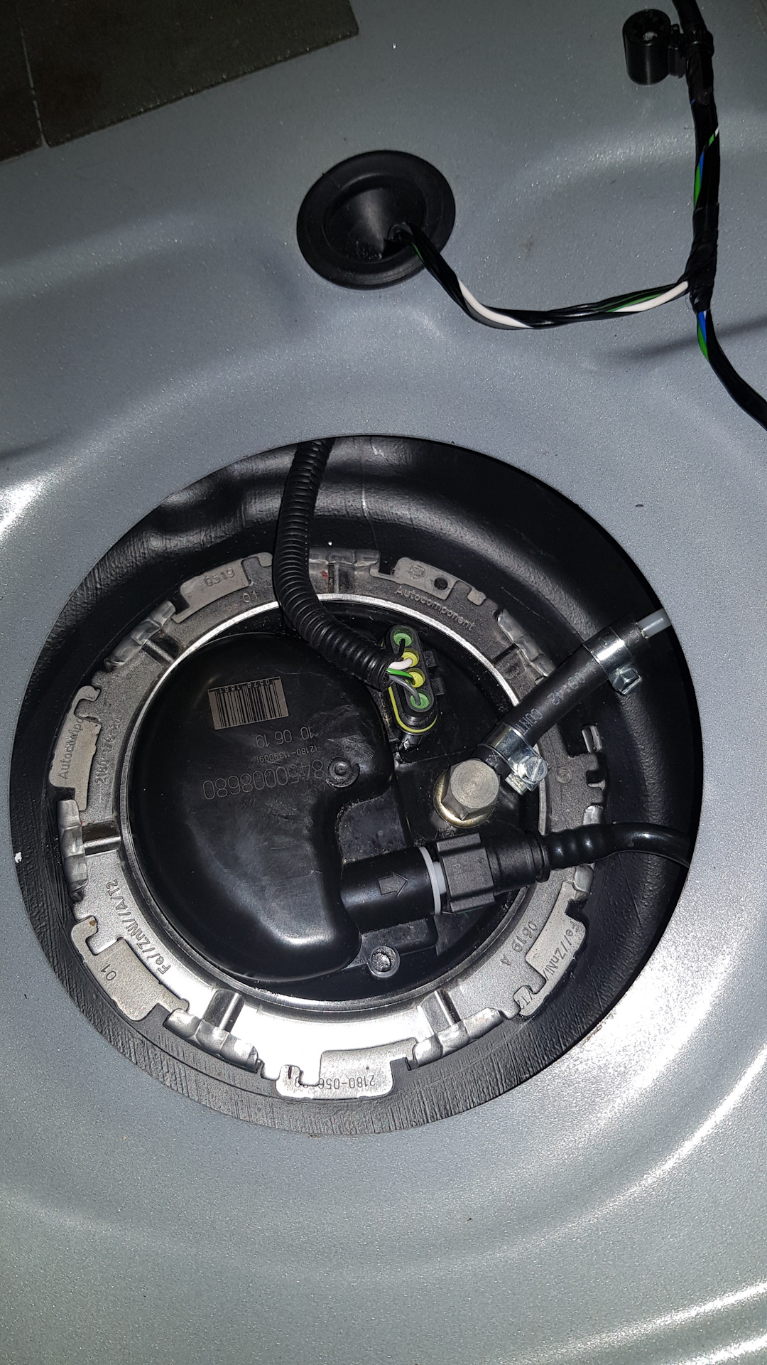

Здравствуйте, установили binar-5s и он работает нестабильно и с хлопками… на официальном сайте сказали что неправильно проложена магистраль. Она идёт вдоль днища автомобиля по левой стороне, потом вверх в подкапотное пространство, потом вдоль лобового стекла и вниз к котлу. скажите это может быть причиной хлопков?
Добрый день, понятия не имею, но лишних подъемов и изгибов лучше не делать.
Возможно идет подсос воздуха в топливопроводе.
Хорошо. Только непонятно если воздух там появляется то откуда он появляется?)) Там трубка то сечение слишком маленькое там даже бензин в трубке стоит не вытекает… Но будем искать что нибудь 😳
ну судя по вашему описанию шланги верхняя точку имеют. по правильному расширительный бак играет роль развоздушивания и он должен быть выше всей системы, так как воздух собирается вверху. при циркуляции он имеется в микро пузырьках из того же расширительного и там жу выходит… так же роль пузырьков играет роль самоочистки радиаторов в первые минуты запуска в основном. НО когда воздуха в системе накопитсямного это может к плачевным результатам привезти.
Имел в виду воздух в топливопроводе

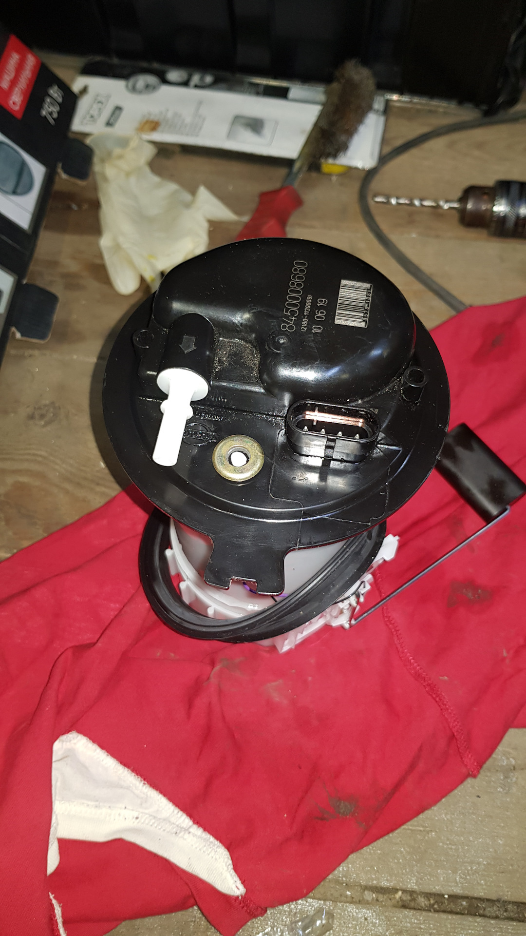

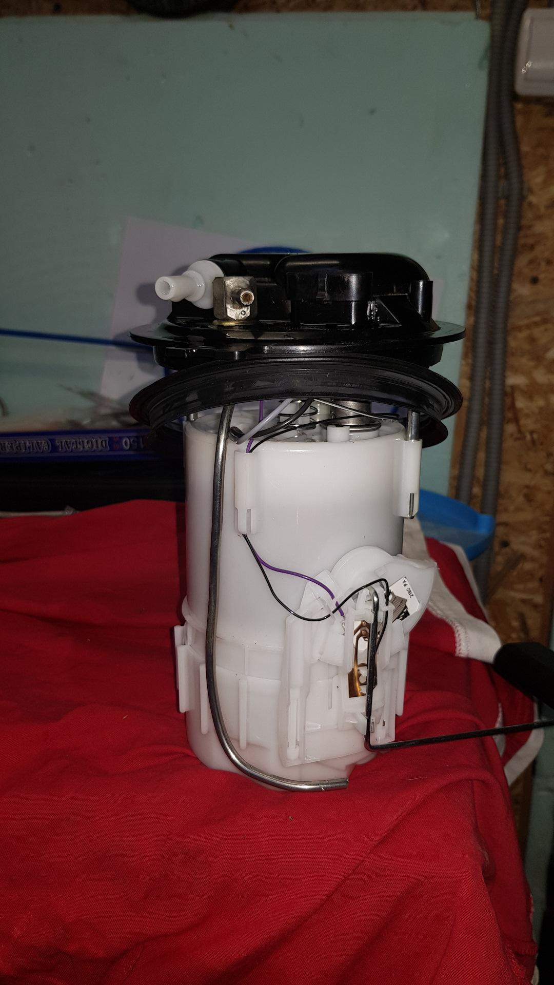

ну болтанку в бензобаке ни кто не отменял. значит и засос будет идти с воздухом. или у вас с воздушными пузырями проблемы? может тогда в бензобаке на всосе сеточку поставить мелкую?
Проблема ушла, бензин такой был🤷♂️ Благодарю за помощь всё равно!
родно бензонасос же через сеточку качает. и фильтрует и от пузырей избавляет… а так много видео смотрел бинары просто врезают в шаттную магистраль подачи и мол проблем нет. я только не знаю как это в реальности и возможно на разных авто по разному
Тоже думал в родную магистраль надо врезать, но установщик сказал Бинар отдельно родная магистрпль отдельно

В этом реле уже есть диод?
Между 85 и 86 контактом есть диод
Электрики подскажите можно ли обойтись без диода?
Я его когда ставил, тоже не понял особо зачем он в схеме нужен, если нарисовали решил поставить.
Диод для гашения ЭДС самоиндукции при отключении реле, защита выходных цепей сигнализации. В импортных реле часто установлен внутри реле из за чего необходимо соблюдать полярность при подключении.

МММ и пункт af 21 поменять на 3 чтоб приложение работало корректно
Да и с брелка и с приложения запускается. Уже разобрался, командой заглушить двигатель выключается котел.

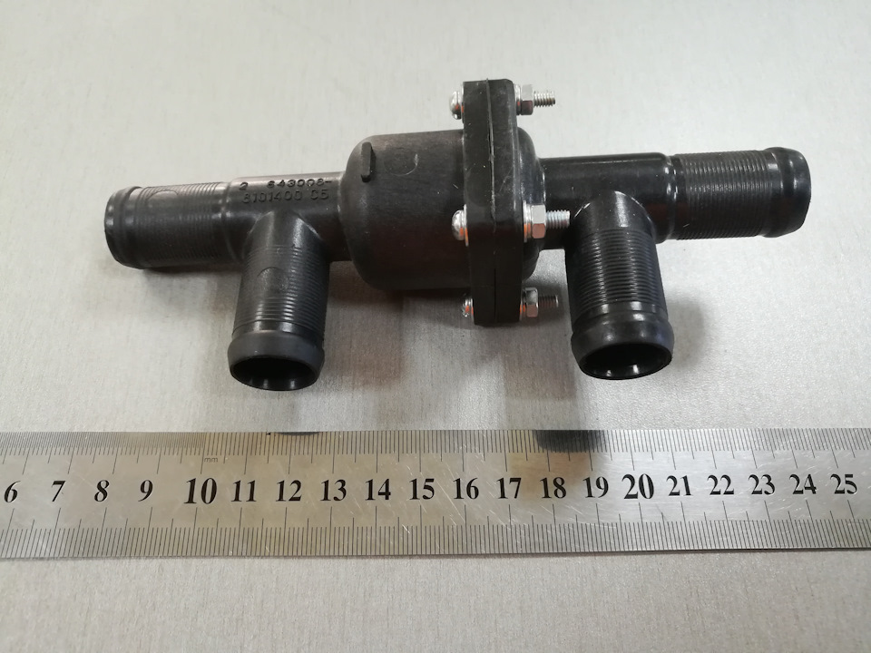

Есть разница как его ставить? Ветрикаль/горизонталь?
Там шарик внутри и при потоке в обратку он подпирает отверстие. Стоял как получится замонтировать

Я пульт приклеил чуть выше, где вставка, с краю
Да особо разницы нет, все равно с сигнализации запускаю, в темноте хреново все кнопки одинаковые, надо подсветку на кнопки пульта :)
На ощупь нормально нахожу. Я ещё их модем поставил
Я только вебасто на ощупь могу включить :)

А почему решили делать забор топлива из бака, а не через тройник от топливопровода?
В топливопроводе бензин будет только тогда когда основной насос авто будет работать, это только в дизелях можно делать врезку топливную магистраль.
