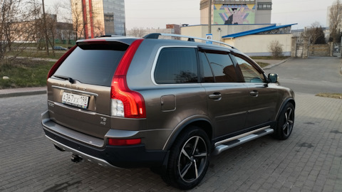

Пока нет желания все расписывать. Но машина едет. Передачи переключаются. Как и говорил Вольво-кот круиз на 6 передаче отключается. Дальше этот вопрос будет решён с помощью прошивки от R на 6 ступеней. И пока езжу только на переднем приводе, потому что не куплен кардан и задний редуктор стоит под старую угловую передачу.

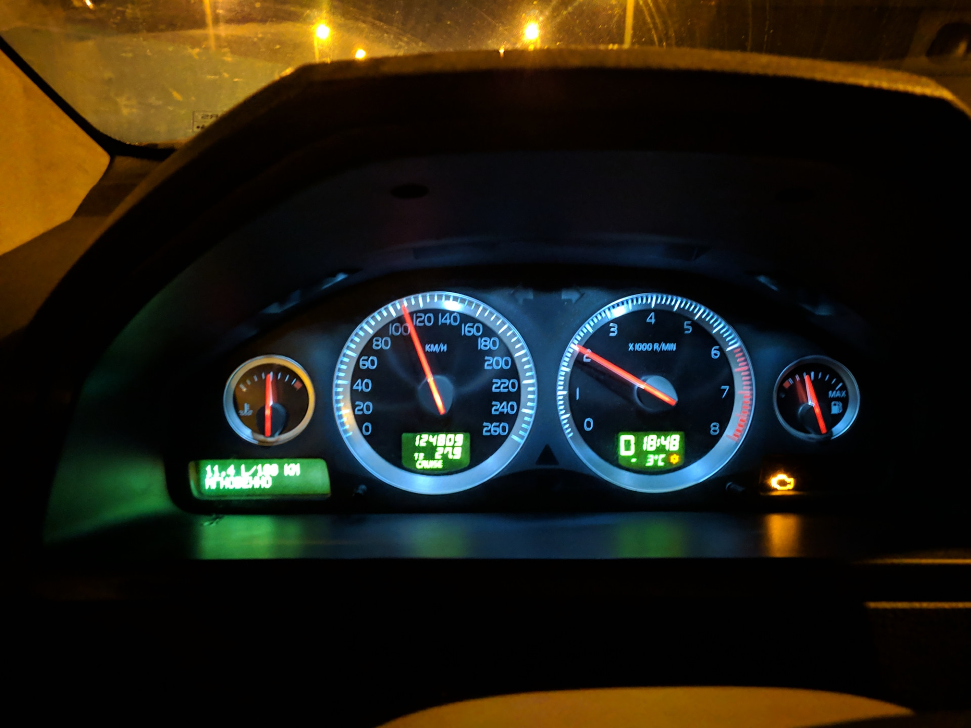

Да уж, шестой передачи на трассе не хватает конечно! Прям ждёшь что сейчас включится она…и будет 120 на 2000. Приходится ехать 100, иначе расход 12-13 😵

А, я имел ввиду по ощущениям ждёшь) У меня на типтронике на Пассате 2.0TSi как раз шестая так и включается. 120кмч на 2 тысячах, расход 8-9 моментальный. Так и на Вольво было бы здорово, тем более двигатель более тяговитый, хоть и по ттх очень они схожи. Было бы с завода 6 передач, 120кмч на 2 тысячах и расходом 9-10 было бы оптимально, а больше ей и не надо.

Но на V8 при 2000 оборотов ровно 120 км/ч )
Да, там главная пара самая длинная 3.33. На дизельной коробке, как у меня, 3.75. А на 3.2 пара 4.05.

А какой расход на v8 в таком режиме?
При 120 км/ч? 10-11 литров на круизе.
Офигеть! Меньше чем на 2.5Т! Вот что значит момент крутящий!
Да, на трассе V8 меньше жрёт.
Момент + 6-я передача.

Короче, тут выяснилось, что виной конскому расходу были свечи! На новых свечах расход при 120 10.5!
Вот теперь норм!

А че джеки чан на приборке делает?
Пока не знаю, вчера утром зажегся, когда завел машину. Нужно считать, но лень.
Так почитай интересно же че за фигня вылезла)))))

Хорошо. Обороты меньше, чем с родной коробкой. Теперь как на дизеле. Может и расход на более высокой скорости меньше будет.
Однозначно
