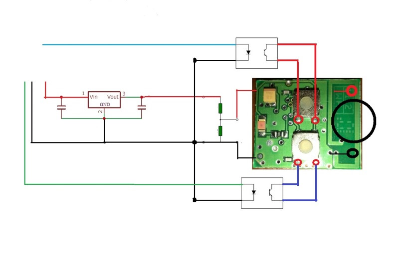

Здраствуйте уважаемие!)
Значит постараюсь обяснить что нужно и для чего!
У Вектры только 2х кнопочные брелки Но можно установить блок комфорта с Омеги рест где брелок 3х кнопочный, тоесть на Омеговском блоке можно организовать доп.канал(для открытия багажника, люка, откр.окон)
Вот пример Серега Погранец делал
www.drive2.ru/l/536379706254033002/
Найти такой блок с Омеги рест не проблема, даже не проблема найти блок с штатной сигналкой что мне нужно
(хочу что б в Вектре осталась ета опция, так как очень много сил и времени потратил для ее реализации)!
ПРОБЛЕМА в следующем: нужен код Кар Пас для подшывки нового брелка(выкидной ключ) к етому Омеговскому блоку…Но на расборках пока что!Нереально купить блок вместе с кодом!
Есть варик снять с одной машини блок комфорта и иммобилайзер(с иммо вичитать код КарПас)
Но я пока такой не нашел…
Может кто знает разбор, где комплект такой купить буду благодарен!)

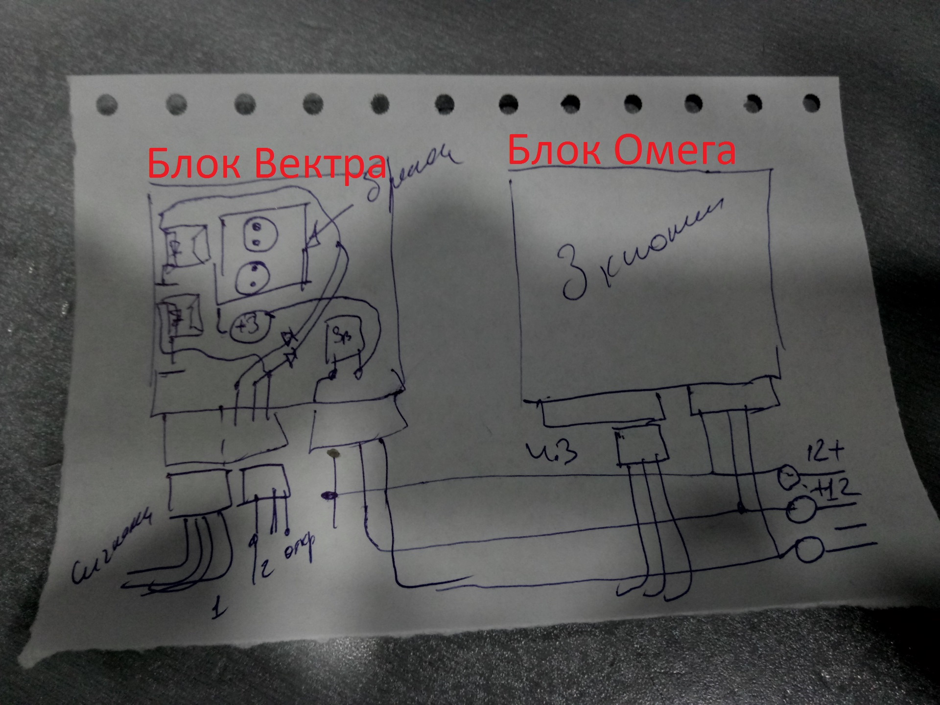

Значит суть вопроса!
Хочу оставить штатный блок комфорта Вектровский с штатной сигой и запаралелится блоком Омега на три кнопки
Только теперь вопрос!Как управлять блоком сигналки дорестайл .через блок рестайл омега?
Буду благодарен за подсказки
Всем удачи!)
