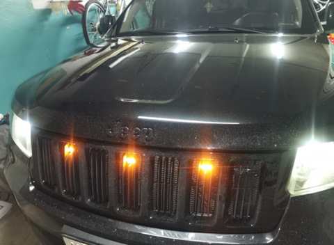

Вот, сделал несколько красивых фоток, чтобы вы смогли оценить, насколько же удачной получилась решетка и как же здорово она смотрится на дорестайле. Ну а, собственно, как иначе, если практически получилась решетка дорестайлингового SRT.
Процесс ее создания описан ранее. Была приобретена старая покоробленная дорестайлинговая решетка, снизу у нее уменьшены прорези под размер рестайлинговых 14-16 колец. Также, толщина решетки была уменьшена под толщину колец-вставок.
Но тут не без косяков. Черная оверовская сетка-грилль во-первых оказалась дальше от получившейся решетки (толщину же уменьшили), а во-вторых, штатные сетки остались по размеру больше — в соответствии с штатным размером прорезей. В глаза не бросается, но мой перфекционизм не дает остановиться на таком варианте.
Буду вырезать оверовскую сетку и вклеивать на саму решетку сзади сетку в с тиле SRT — чешуйкми.

Да можно. Думаю, с этой решетки форму снять и отливать уже готового вида. С заделыванием прорезей и пилением больше проблем. А пластик, которым заделывались прорези к тому же оказался нестойким к запеканию детали при покраске.

Я с решеткой именно для себя еще не закончил. Поставлю правильные сетки — посчитаю. Так как это первый образец, довольно дорого. Тем более, что красил я у официалов и цвет сложный. Одна покраска 7тыр. Далее есть возможность уже с этой сделать слепок и из "стекла" их лепить. Красить можно в черный лак или черный мат. На этом тоже прилично экономить. Но, мне кажется, тюнинг/стайлинг и экономия рядом редко пишутся)

Не. Во-первых, с покраской в цвет это в 40к выйдет. Что в два раза дороже моего варианта. Во-вторых, я видел машину с установленной решеткой от СРТ. По мне, она смотрится хуже из-за того, что не гармонирует со штатным бампером. У сртшной в нижней части изгиб, который совпадает с такой же формой бампера. У нас же ступенька и изгиб вообще не в кассу (но это вкусовщина, можно пренебречь). Аргумента с ценой хватит.
