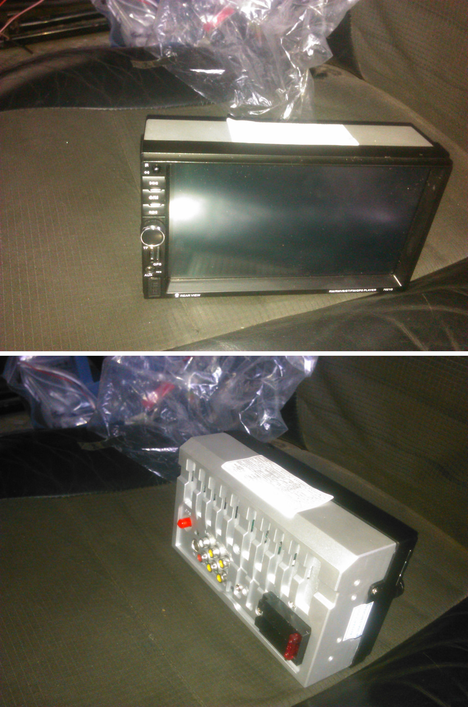

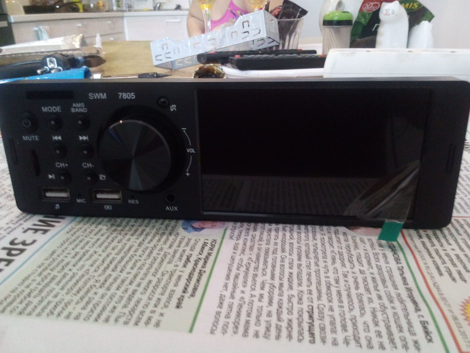

Бродяжничество по просторам АлиЭкспресс навели меня на вот такую магнитолку
Взял самую дешевую, без тачскрина. Ибо зимой все равно замерзнет.
Понравилась некая строгости дизайна, ручка громкости (неудобно кнопками регулировать) и дополнительный USB разъем для зарядки телефона.
Есть у катайцев вариант такой же магнитолки помоднее. В нем уже тачскрин, проигрывание видео, пульт на руль и камера заднего вида в комплекте

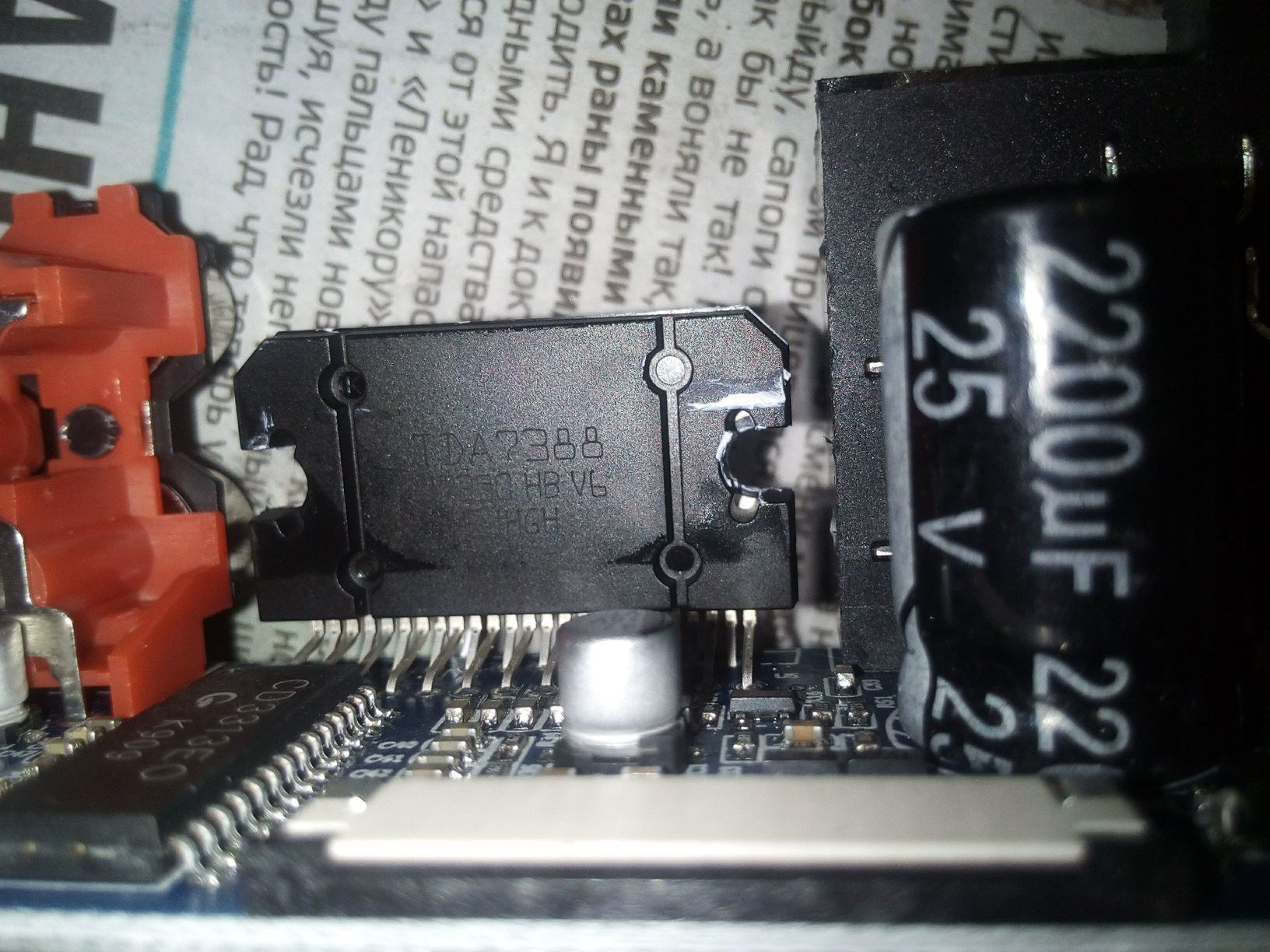

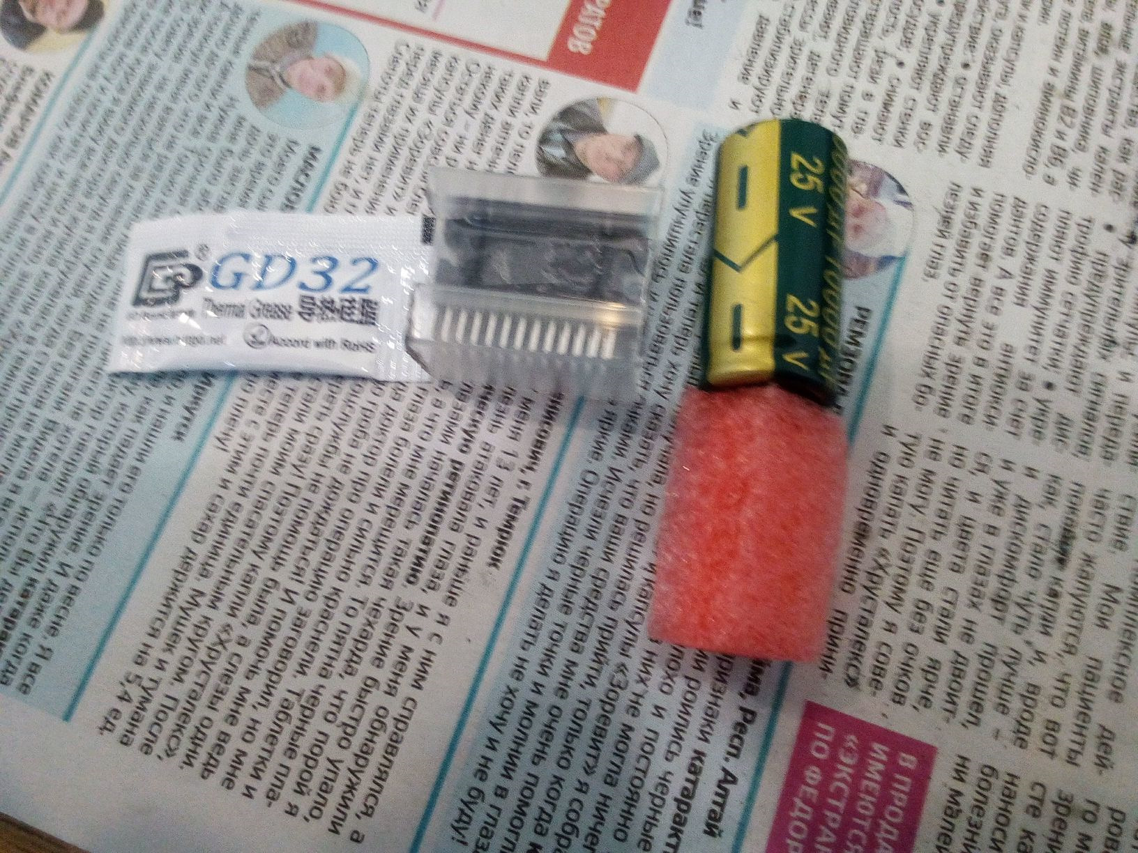

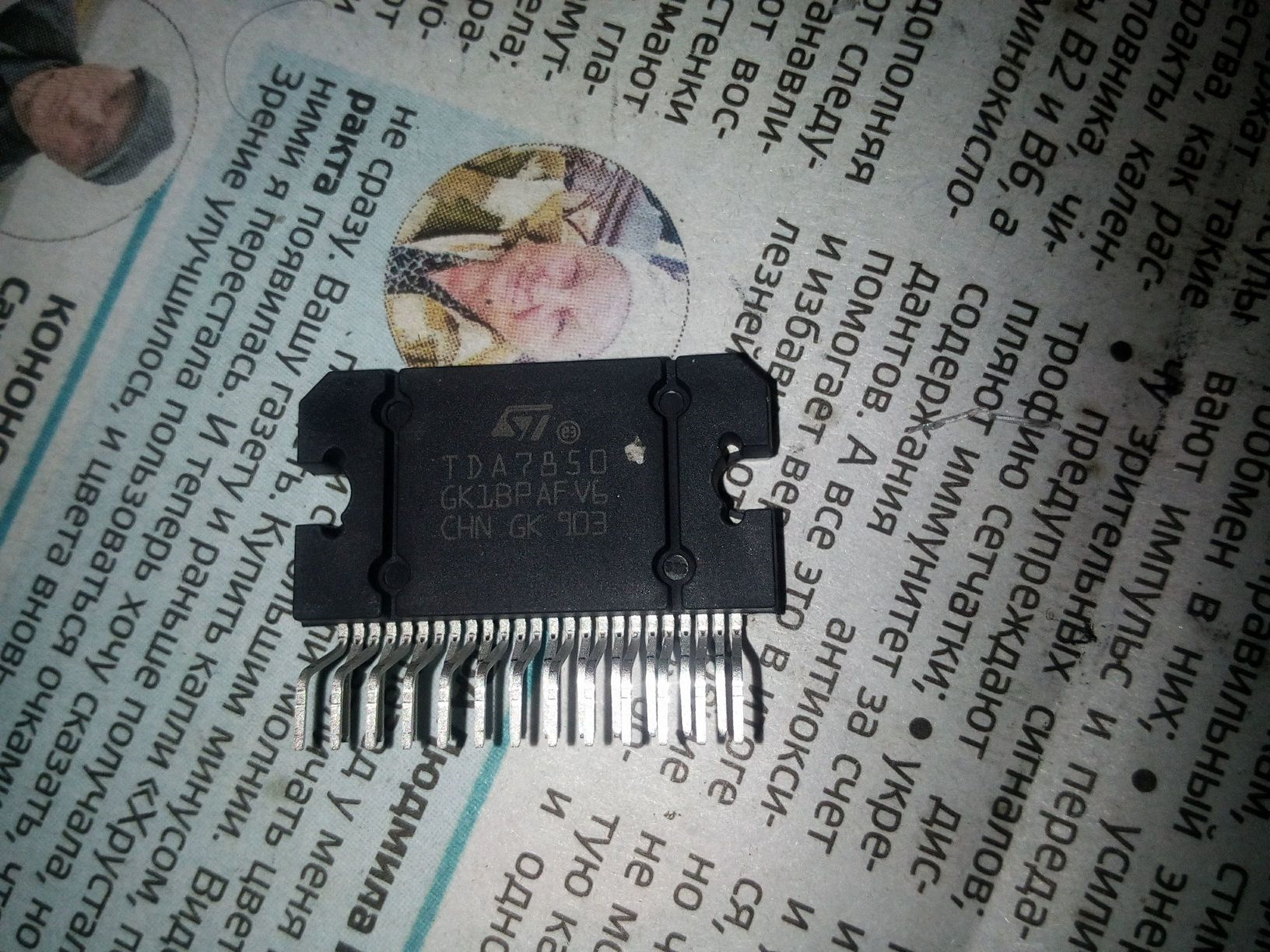

Начитавшись этих ваших интренетов, пришел к выводу, что надо сразу зменить в магнитолке микросхему усилителя с TDA7388 на TDA7850
Микросхема приехала в лучшем виде. В комплекте термопаста и конденсатор на 10 000мкФ
TDA7850

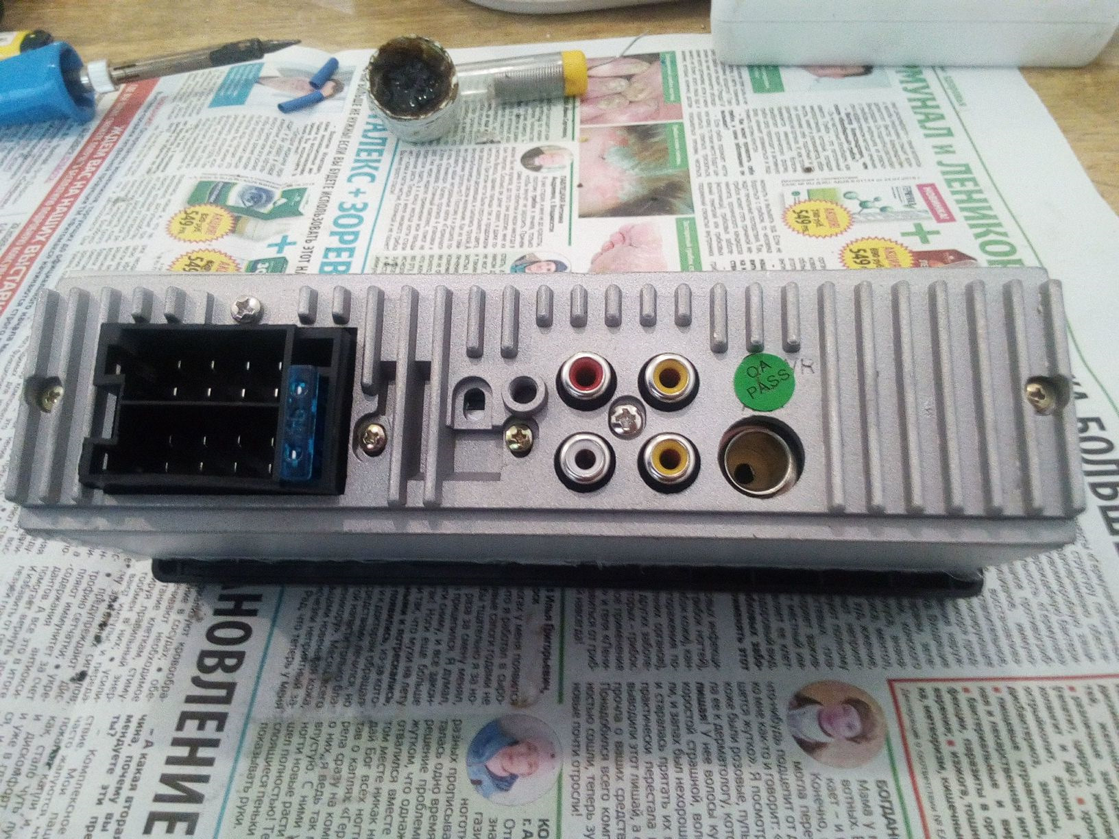

Берем магнитолку.
Вот какая крохотная

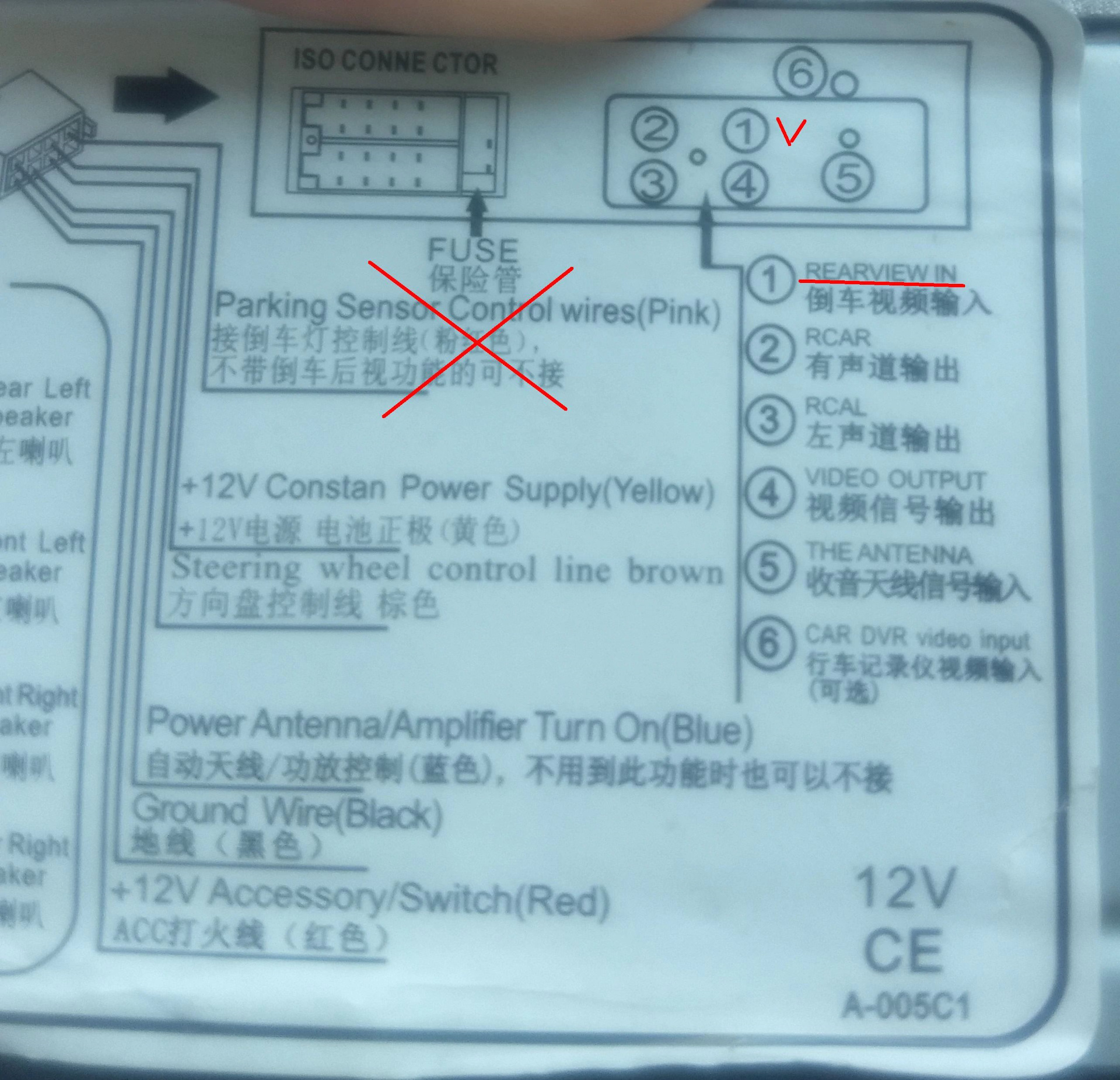

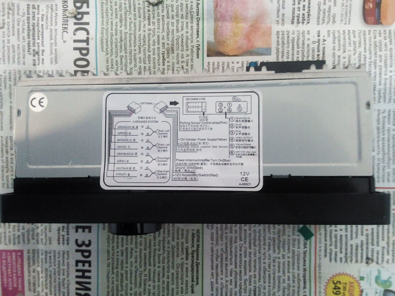

На корпусе наклейка со схемой подключения
Вид с

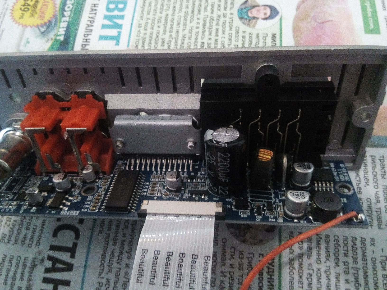

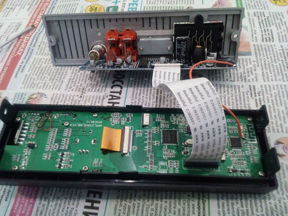

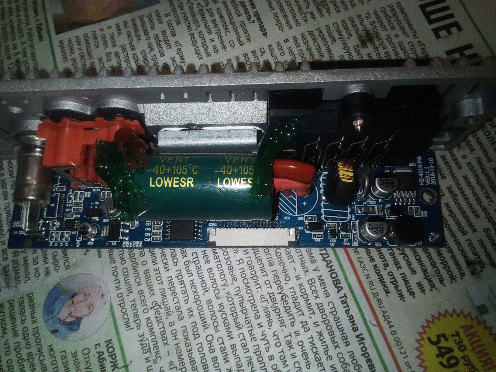

Разбираем
Отщелкиваем шлейф и отпаиваем провод (скорее всего это провод на антенну БлюТуз)

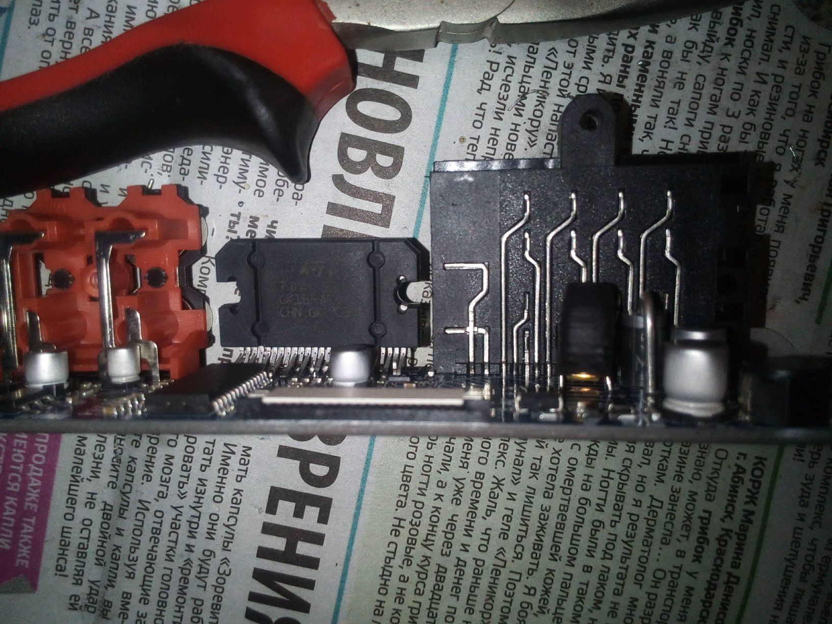

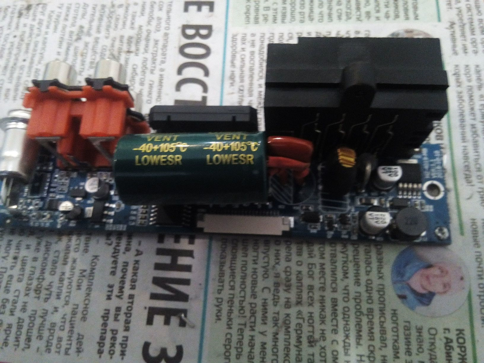

Как видно в магнитолке присутствует фильтр питания: диод, защищаюший от переполюсовки и фильтр на ферритовом сердечнике.
Выпаиваем конденсатор питания
После выпаиваем родную микросхему усилителя. Оловоотсос мне попался не качественный, поэтому пришлось помучиться.

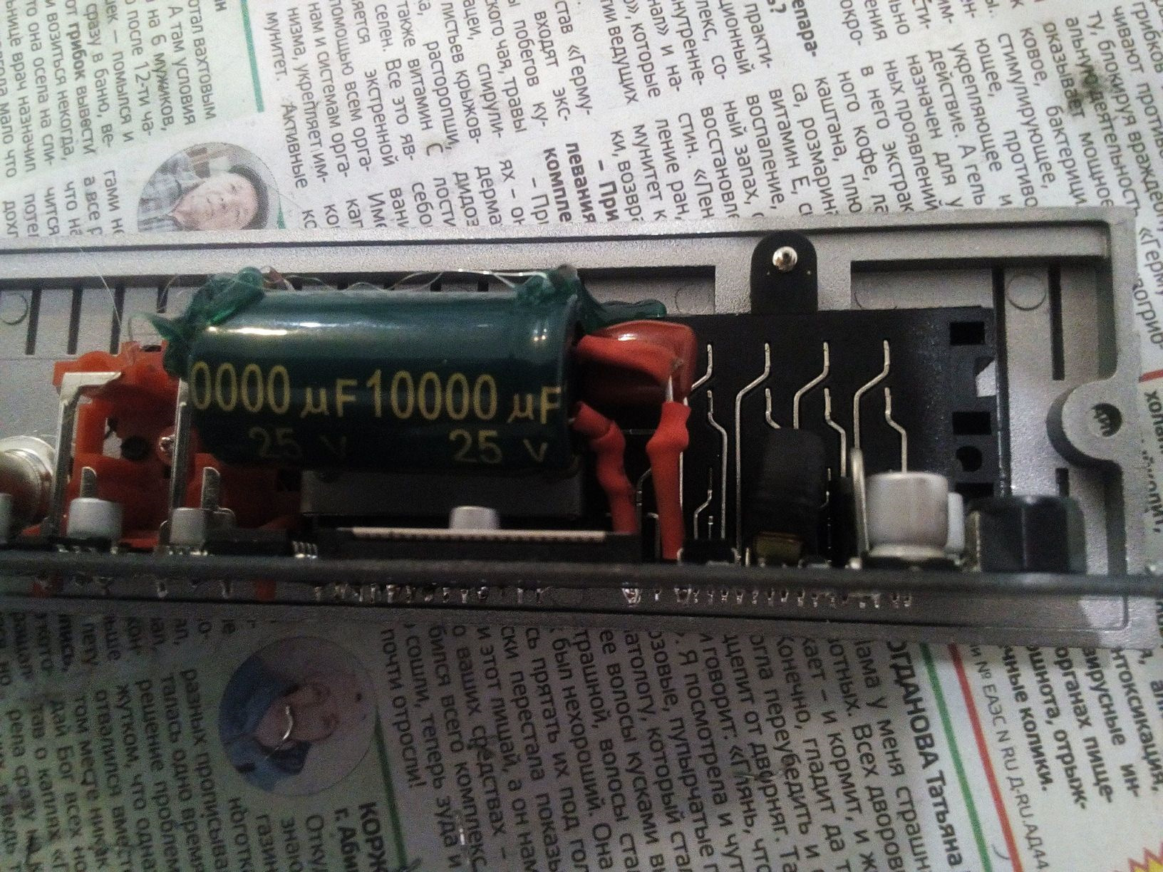

Впаиваем микросхему TDA7850
И вкорячиваем новый конденсатор на 10 000 мкФ. Конденсатор дополнительно зашунтировак пленочным К73 на 0,47мкФ
Что бы от вибрации кондесатор не болтался, закрепил его термоклеем
Вот и все.
Натурных испытаний пока не проводил, ибо катастрофически не хватает времени

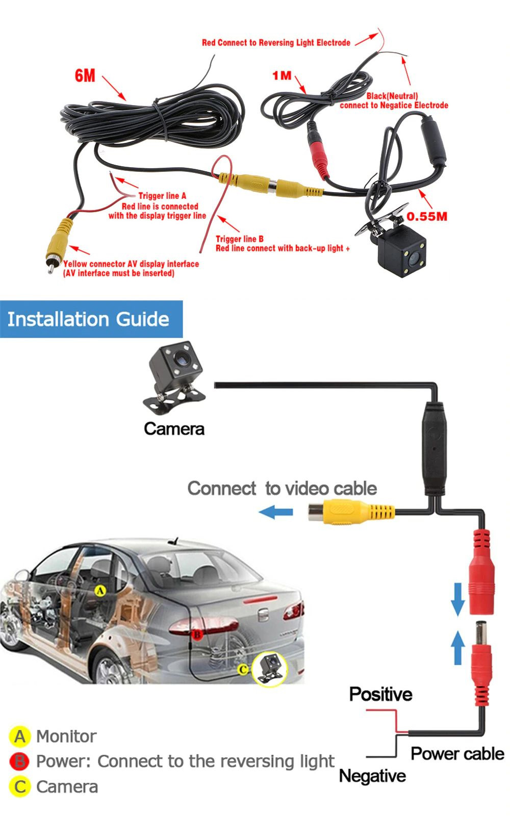

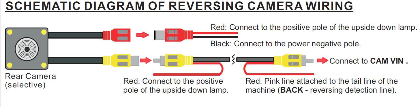

Схема подключения камеры заднего вида

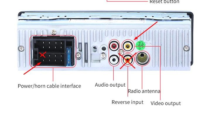

Нашел отзыв о подключении камеры заднего вида на страничке продавца.
На странице товара не верно указан вход для камеры. На наклейке верно. Но на вход A1 не реагирует. Тут надо подключаться на A2. А в остальном, норм. Играет, камеру показывает. Да, был глюк — не хотел включаться со вставленной SD картой. Но если вставить во включенный работает нормально. Может конечно карточка глючит. С флешкой нет проблем.
И еще. При выключении рву красный провод. Тогда не светит часами на экране. Кнопкой выключения на магнитоле не пользуюсь. Настройки помнит, при заведении двигателя не сбрасывается. Только замолкает на это время. Но потом продолжает играть дальше.

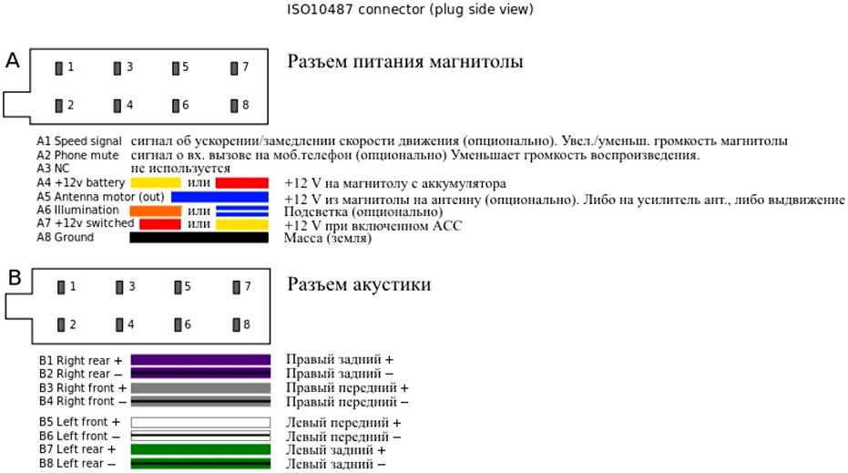

Стандарт на разъем

MaxAlexNsk, когда я менял сгоревшую м/схему выходного каскада в магнитоле я не стал заморачиваться с оловоотсосом. Просто выкусил ноги м/.схемы и по одной их выпаял. А потом остается только прочистить отверстия от олова. Способов для этой операции море.

На фото видно название SWM 7805
Точно ))
