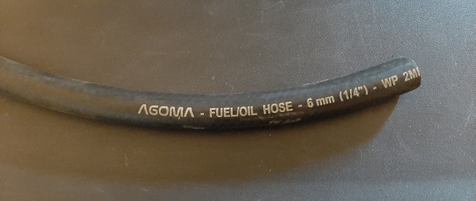

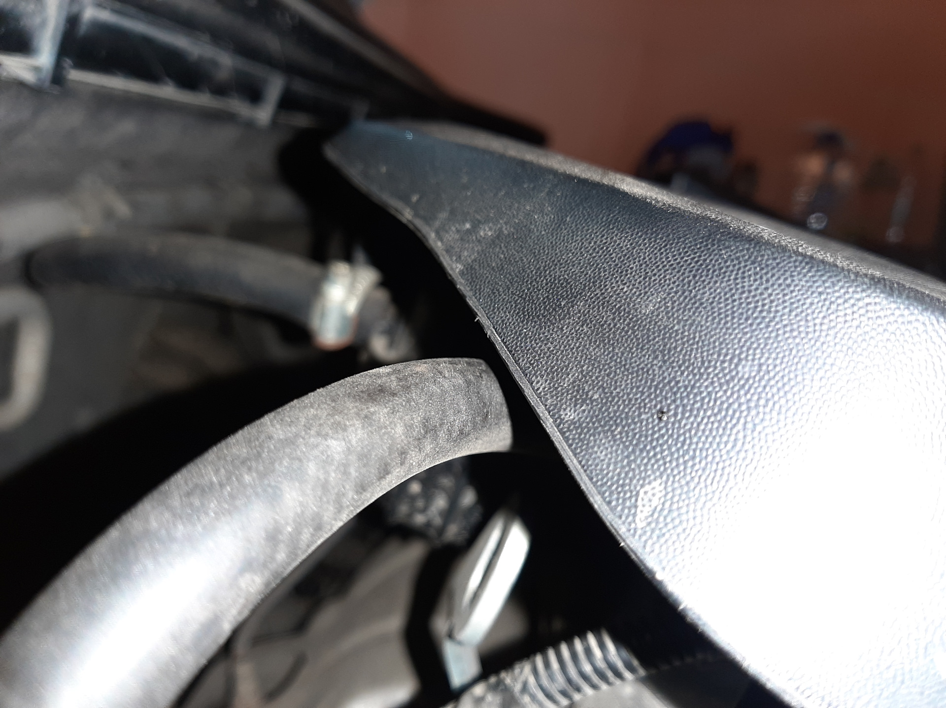

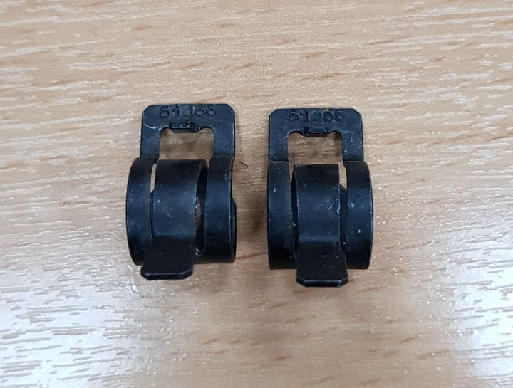

Надоели порядком рывки и клевки машины при трогании и переключениях передач 1,2,3. Достаточно давно уже ЭБУ машины был прошит с целью устранения этих самых клевков-рывков. После прошивки стало гораздо лучше, но полностью проблема не решилась. Адаптацию нуля дроссельной заслонки тоже делал — не помогло. Несмотря на выпады хейтеров в сторону "любителей колечек", решил (мне на хейтеров тьфу да растереть) всё-таки уплотнить быстросъёмные соединения трубки от клапана адсорбера до впускного коллектора. С кольцами идея не очень понравилось, а вот заменить трубку на бензомаслостойкий армированный шланг, по мне — самое то. Работы на 5 минут — отрезать шланг до нужной длины, одеть на него самозажимные хомуты и натянуть на штуцера клапана и впускного коллектора.
Результат этой доработки, якобы "плацебо", налицо — машина перестала дёргаться. Если раньше дерганье машины сопровождалось стуком правой опоры двигателя, то теперь этого нет от слова "вообще". Тут один "умник" в ютубе топил за уменьшение зазора в свечах, как чуть ли не единственную причину дергания. Так вот — я зазор в свечах не изменял, а поведение машины очень сильно изменилось. Вместе с тем, я согласен с утверждением, что не всем помогают колечки, ибо причин дерготни машины может быть много, и плохо работающие свечи тоже могут быть одной из причин. При этом зазор в свечах должен соответствовать заводским рекомендациям. В журнале "ЗР" проводили опыты и выяснили, что меньше и больше рекомендованного зазор — это хуже, чем заводская его величина.

Я тут замеры делал, кому интересно глянтеwww.drive2.ru/l/544279697299603515/
Внутрений диаметр шланга какой?
6 мм. Очень тяжело одевался на штуцера.
Т.е. можно шланг 8мм. использовать
Болтаться будет, можете попробовать.
