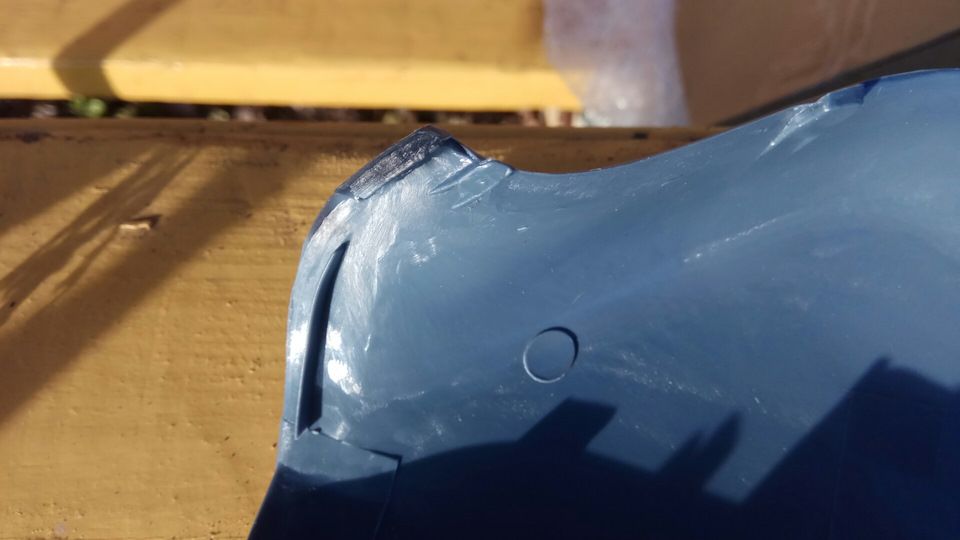

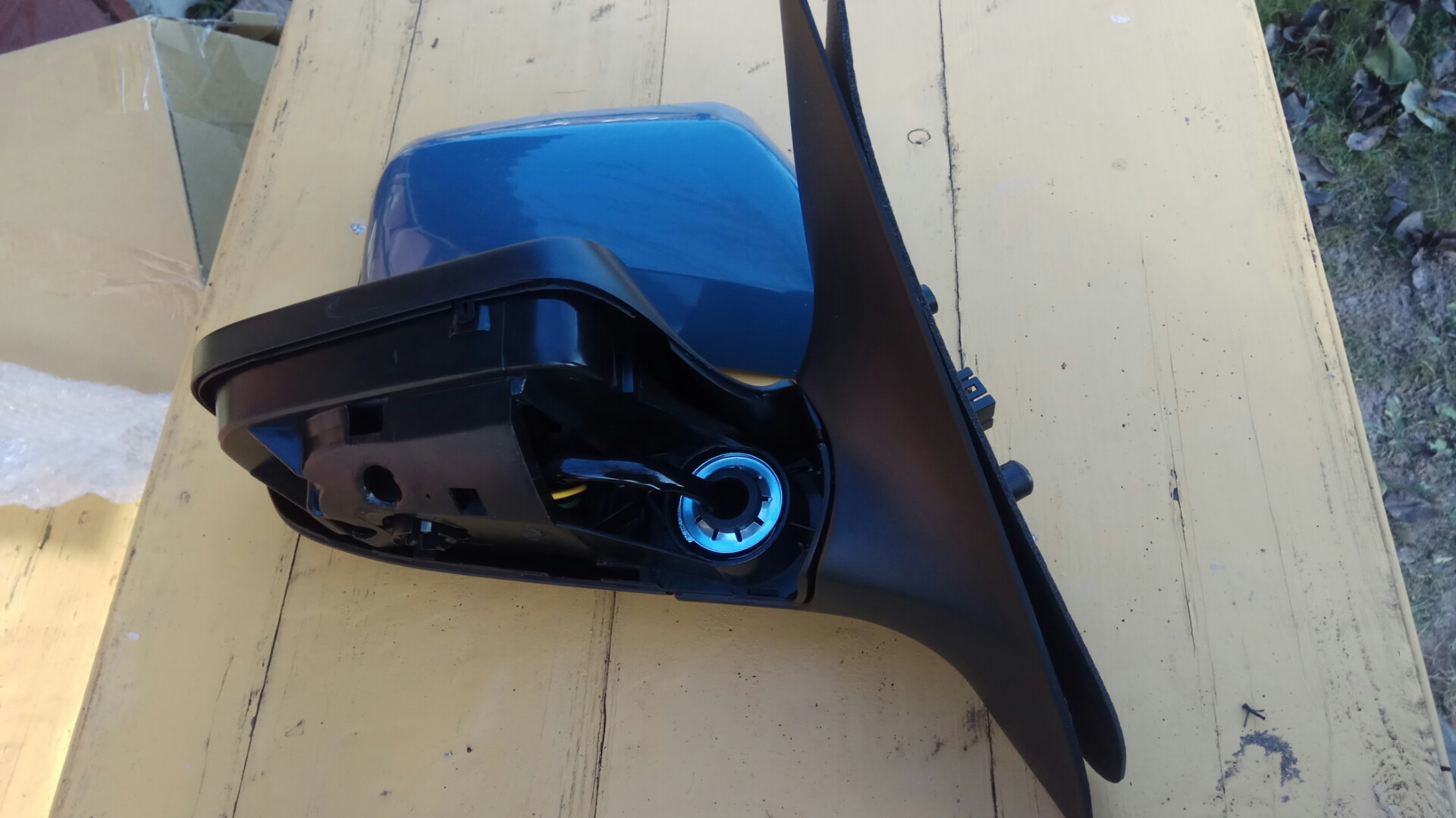

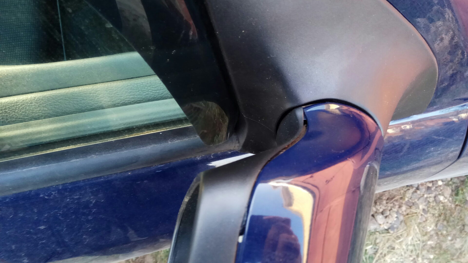

Сломан пластик был в месте фиксации пружиной корпуса зеркала, как итог жило своей жизнью, сдвигалось от вибрации.

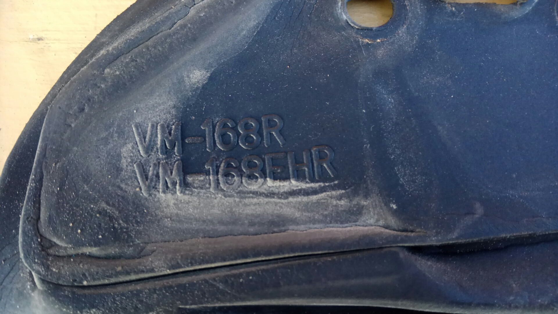

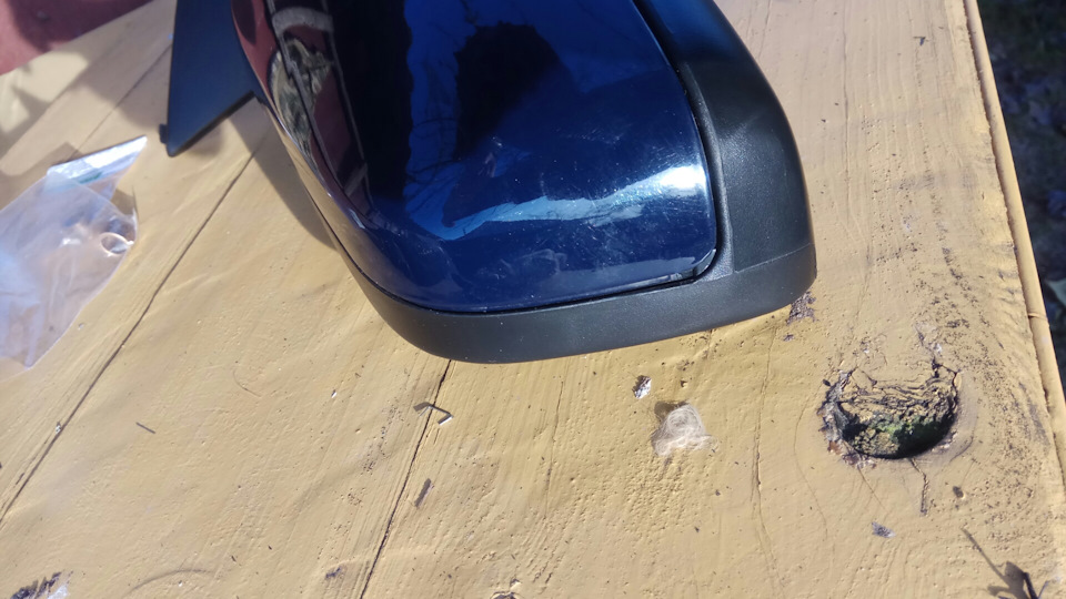

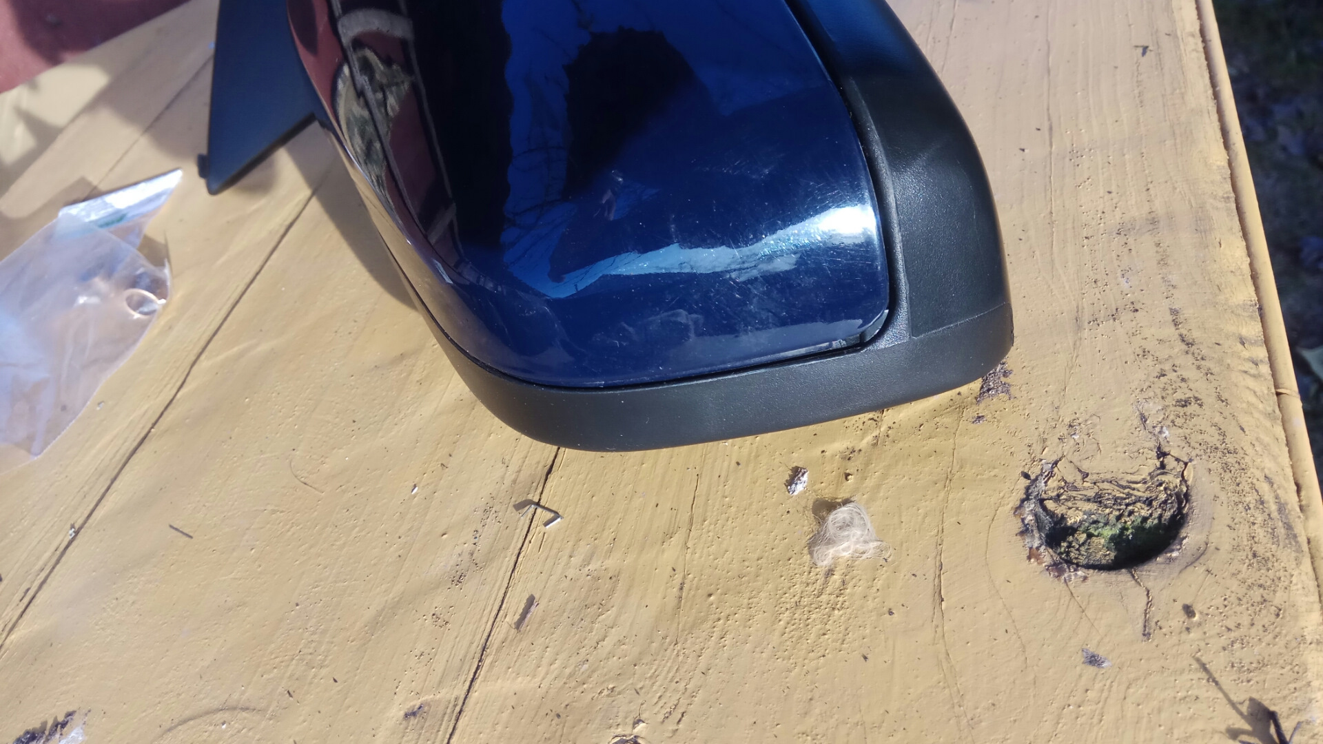

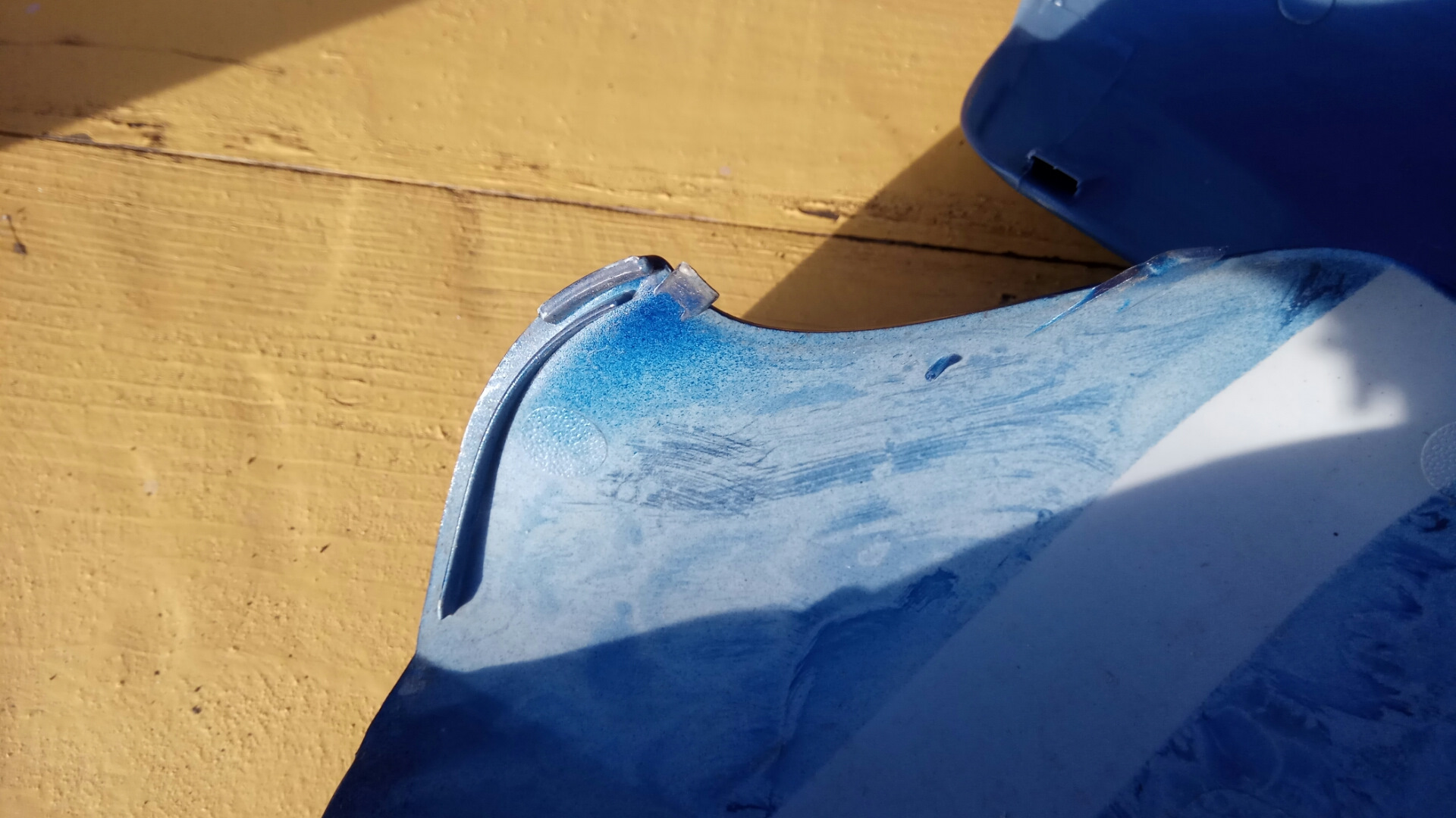

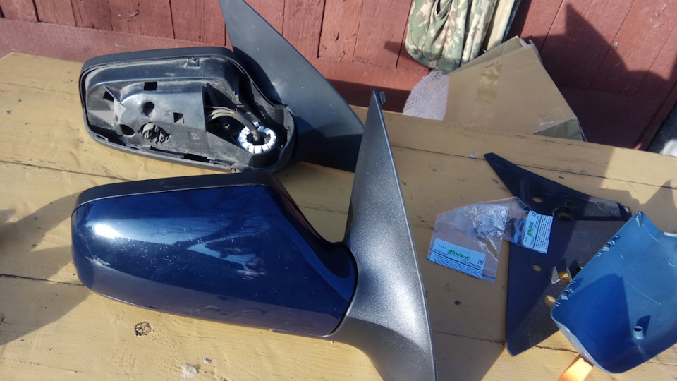

По шерстив форум, на замену решил взять алкар за 30 баксов. Зеркало в сборе — корпус со стекляшкой, и крышка под окрас. Решил поставить крышку со старого, там она тоже от алкар. Подошла она прям скажем хреново, на оригинальном и то лучше сидела. Казалось бы крышка и корпус одной конторы, а зазоры не хилые. Кстати алкар крышка старая и новая тож отличаются, в новой по виду отливка хуже. Прокладка — обычный плотный поролон как под ламинат, в ориге чет вроде по лучше, оставил старую.

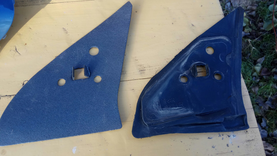

Из допила, это отсутствие резьбы под винты, что крепят корпус к двери. Оказывается каркас тоже пластик, в ориге металл, хоть бы гайки залили в пластик, чтоли. Пришлось в пластике резьбу нарезать под винты, крепеж так себе, но длина винтов под два см, думаю будет держать.

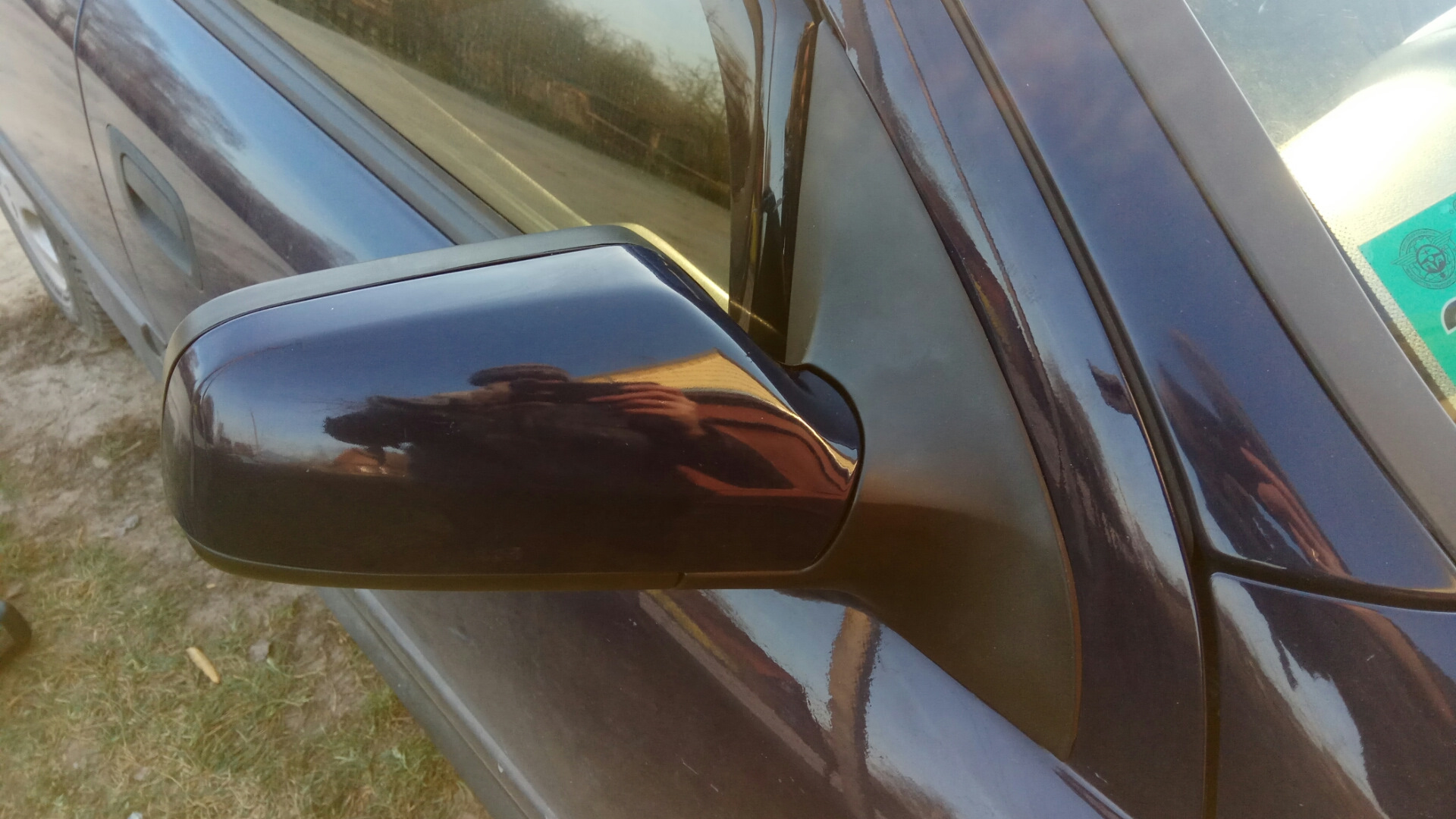

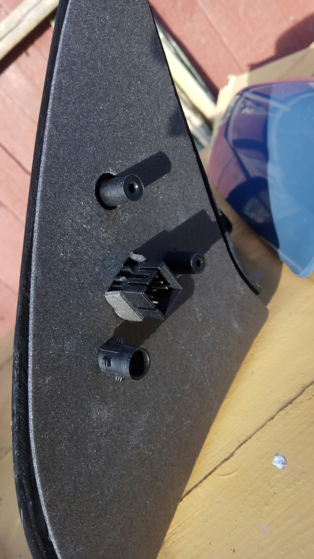

Кто не в курсе, по разбору, тянешь пластиковый уголок с динамиком на себя, там крепеж на три пистона. Откручикаешь три винта под ним, фишку обогрева и регулировки отсоединяешь, и аккуратно вынимаешь направляющие с корпусом из отверстий в двери.

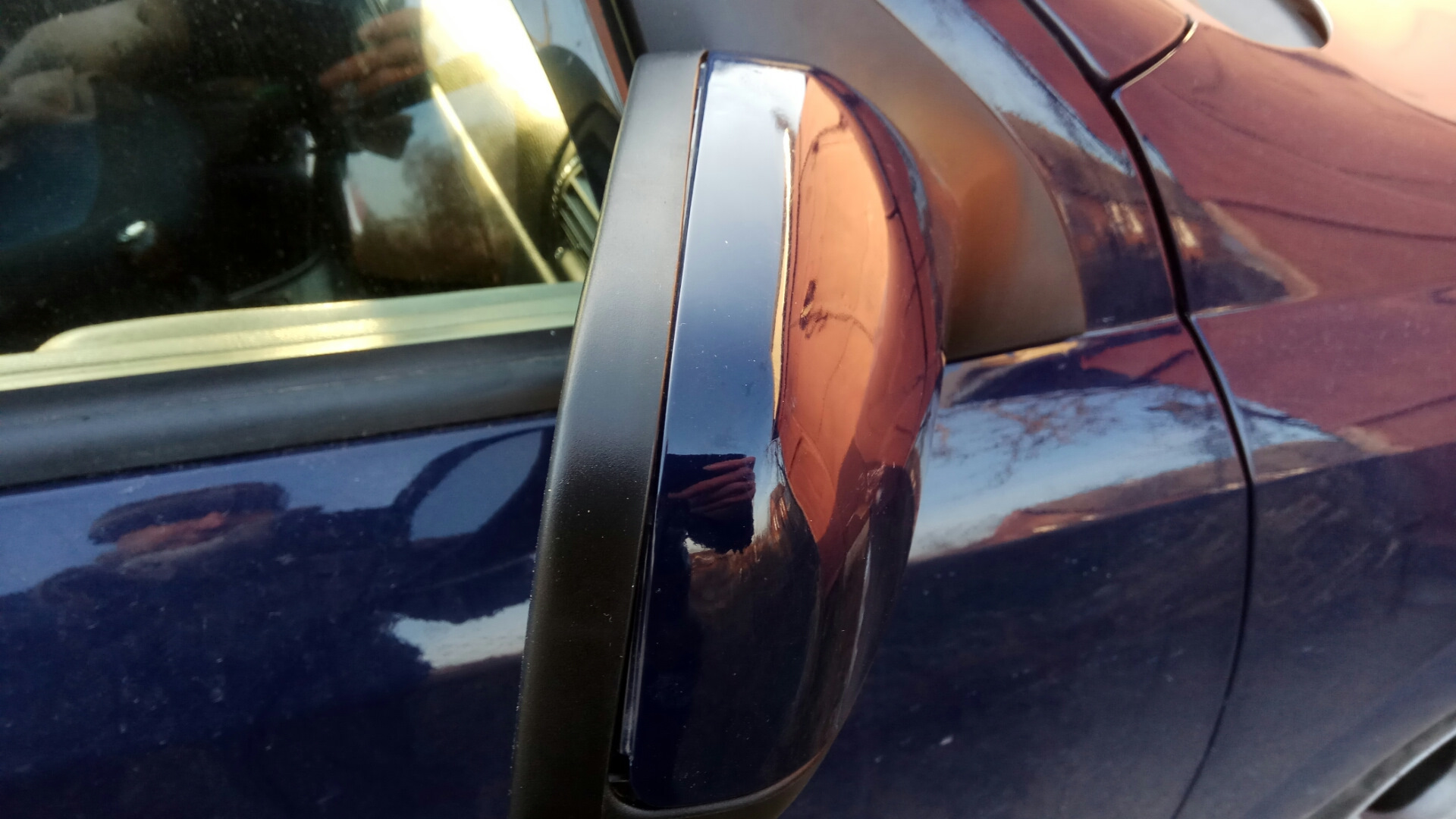

По итогу, лучше пробовать на разборе в норм состоянии искать, внешний вид так себе, ну и без допила никуда. Регулировка и обогрев работают

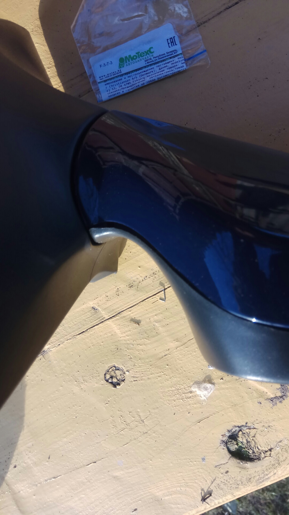

Может кто вкурсе, как выдрать старую шайбу над пружиной, чтоб аккуратно, каркас металлический еще пригодится.

Привет. У меня в этом месте, где шайба, болтается! Никуда не уходит, но люфт! Он лечится?
считай как у меня, похоже пластик корпуса зеркала сломан под пружиной
У тебя складывалось оно легко? Моё туго, и при езде не сбивается настройка, но колбасит его хорошо🤔
похоже стекляшка отошла, легко мое двигалось
шайба шилом снимается.
Конечно придется поработать "зорким Джо" в паре с "недрожащим Чингачкуком" :)
Подковыриваете потихоньку лепестки пружины вверх, потихоньку, поочереди…
Когда будите ставить назад, при необходимости подогнуть лепестки обратно и ставьте
шилом была первая мысль, но понял, что только по чуть-чуть, и по кругу, долгая песня, оставил на потом
А я летом думал, как она снимается😃 вот где ты был😂
Большое спасибо за фото!
