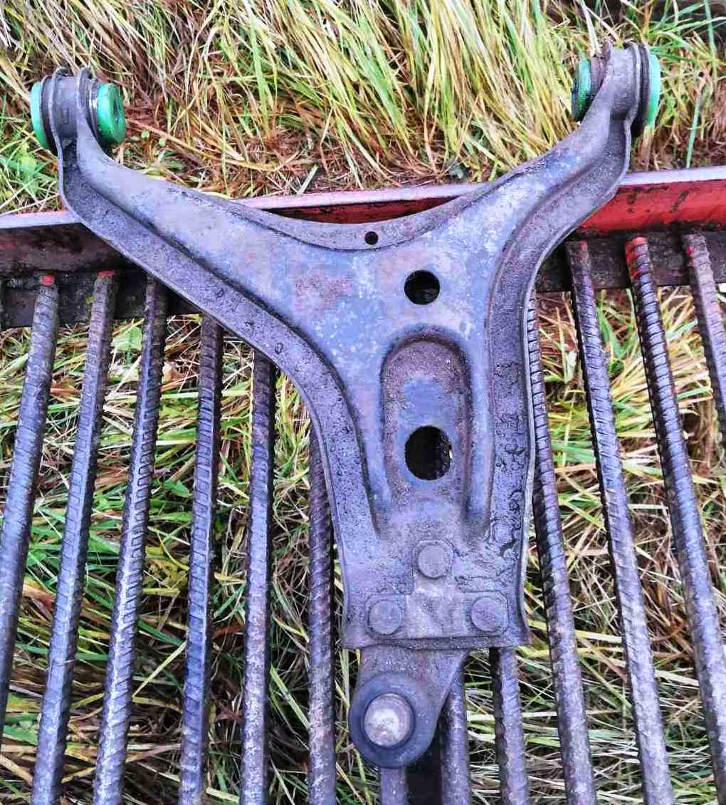

Начал искать рычаги. Планировал установить заводские полиуретановые сайлентблоки и забыть о их существовании на какое-то время. Быстро, близко, в хорошем состоянии нашел лишь водительский рычаг. Под него взял заводские СБ, в правую сторону волговтулки, но, того же производителя.

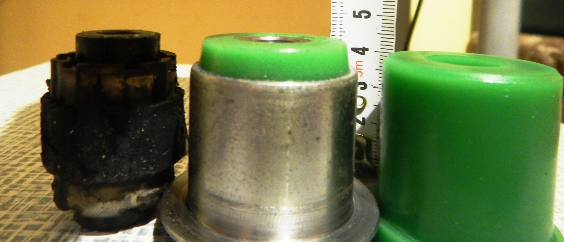

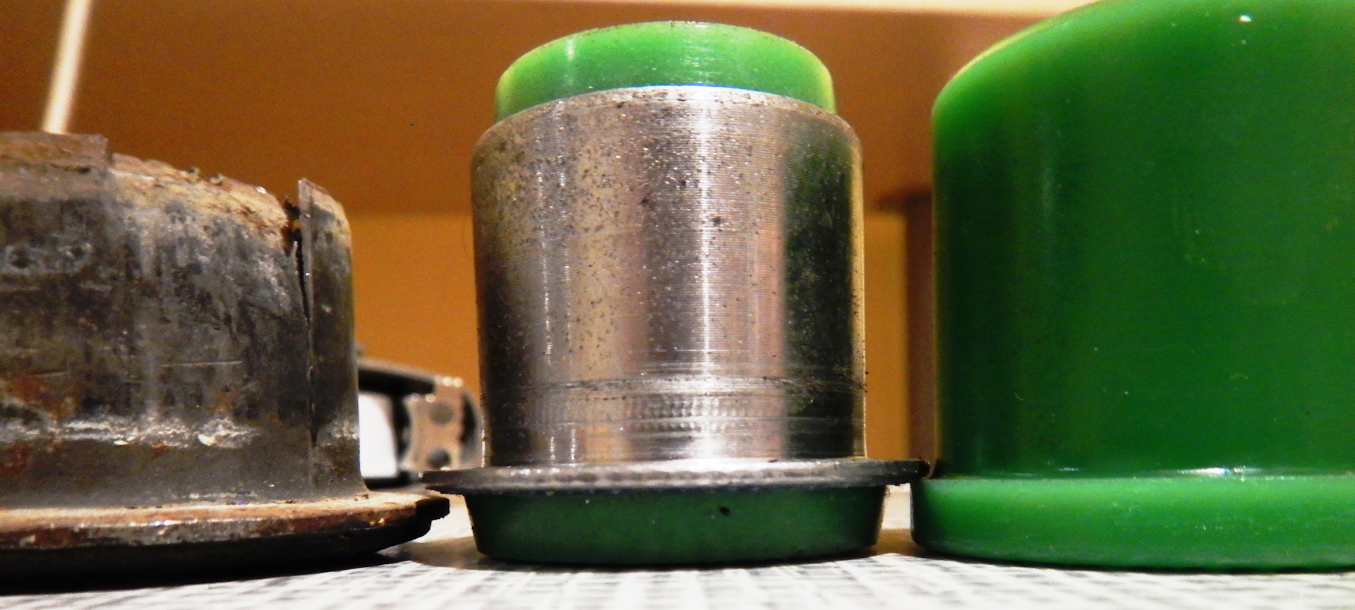

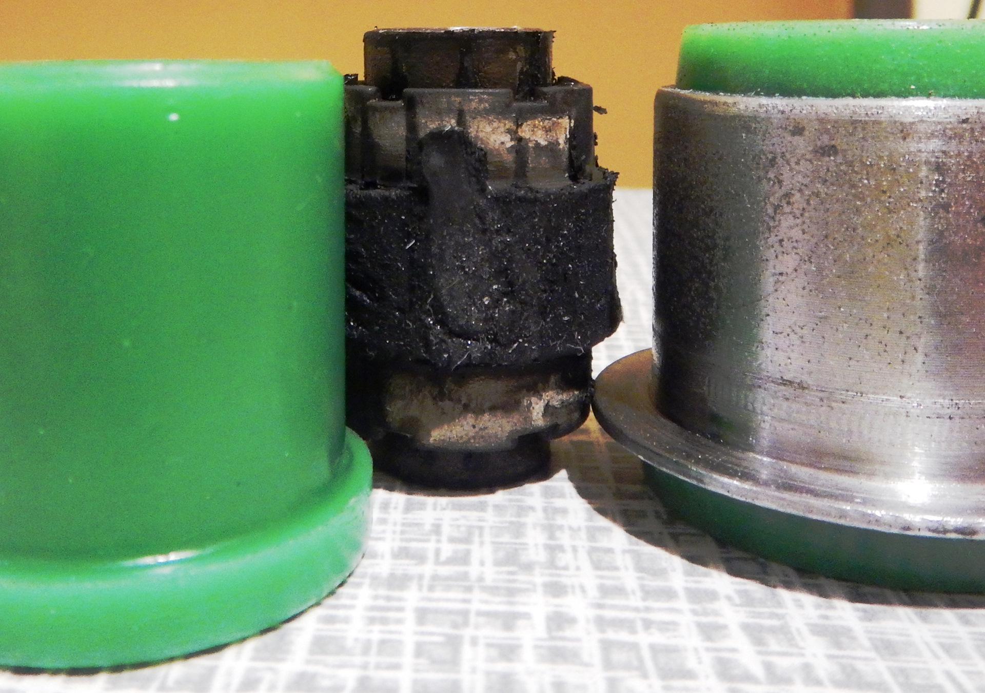

Выпилил из рычага штатный СБ (на фото), прикинул, смутили размеры.
По факту в правый рычаг запрессовал волговтулки "с наружи". Аналогично, "с наружи" запрессовал и заводские сайлентблоки. Рычаги встали, как нужно, ничего не подрезал и не подтачивал. Шаровую в "новый" рычаг установил свою (лемф, пробег более 100 тыс), вымеряв, на сколько смог. Вроде угадал, никуда не тянет. В ближайшее время на сход-развал.

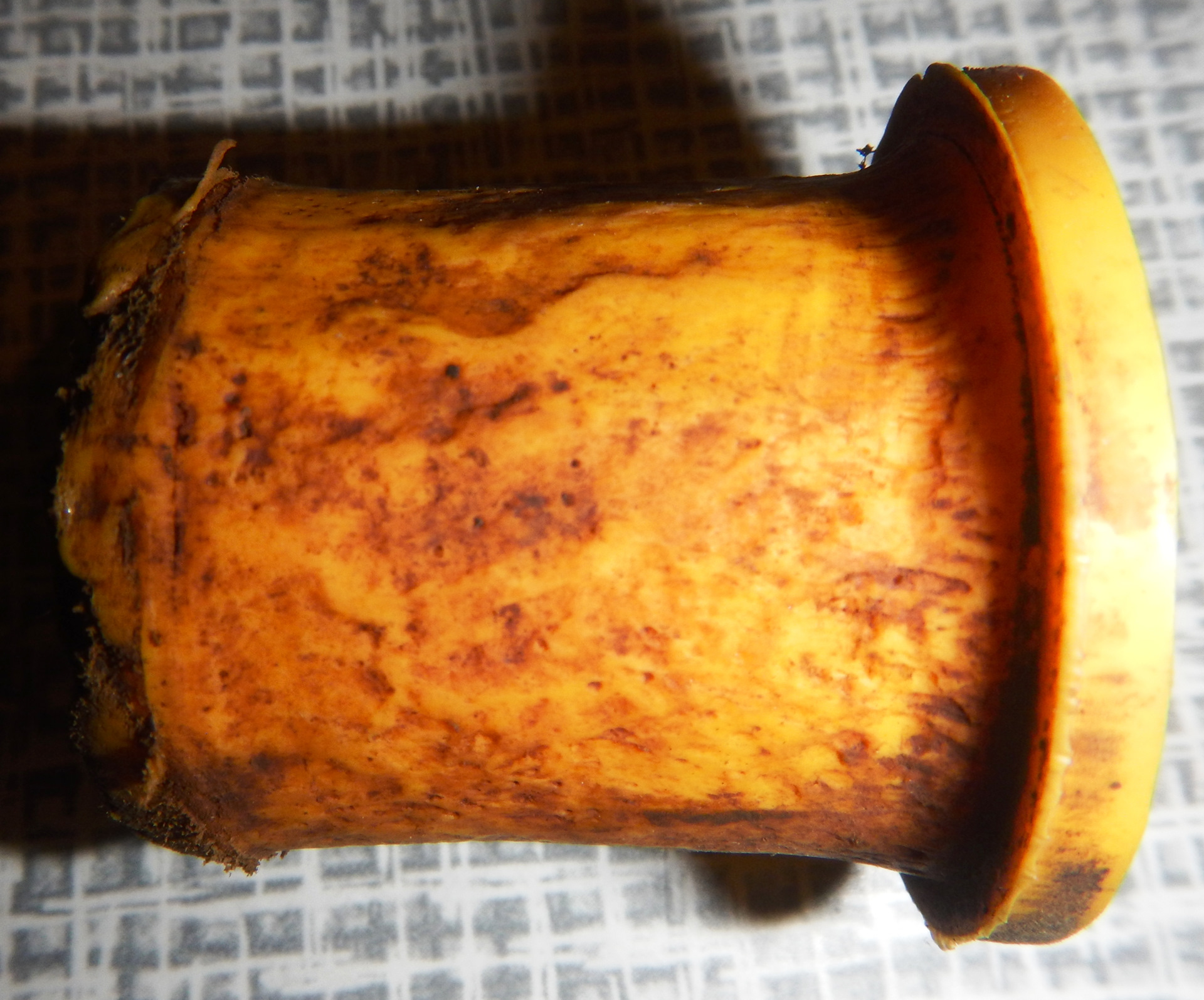

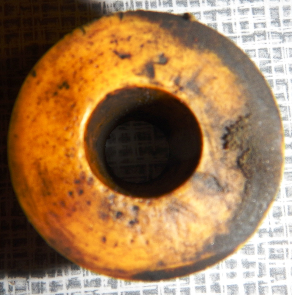

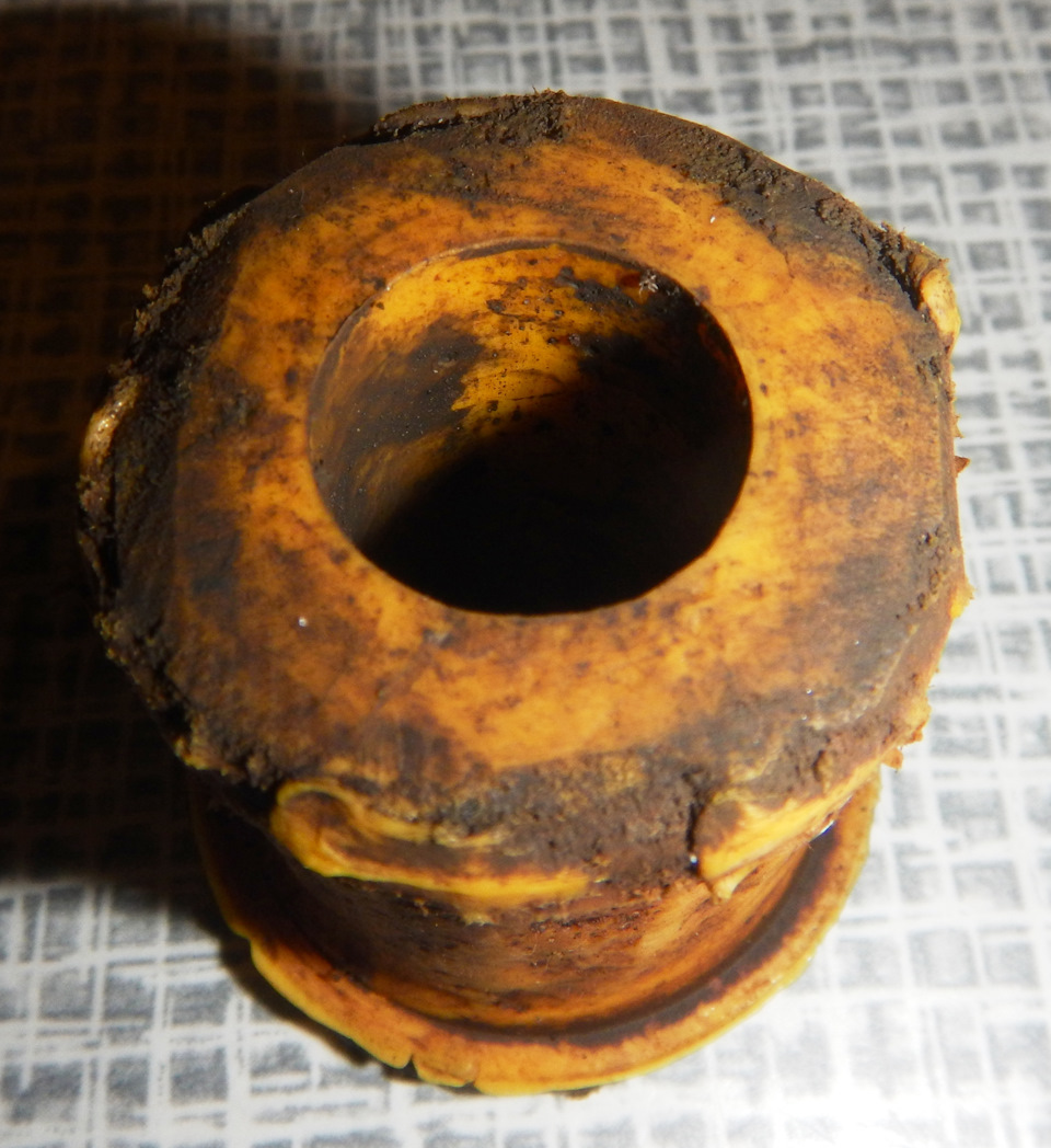

P.S. Добавил фото "годовалого" сб из правого рычага, пожран, но, яйцо от втулки не значительное, наружка пожрана, но, выбивал с усилием.

Класс! А что по жесткости? Зелёные жёстче или мягче чем жёлтые?
У меня жёлтые, в принципе неплохо но чуток жестковато.
Зелёные жёстче жёлтых. Самое то.

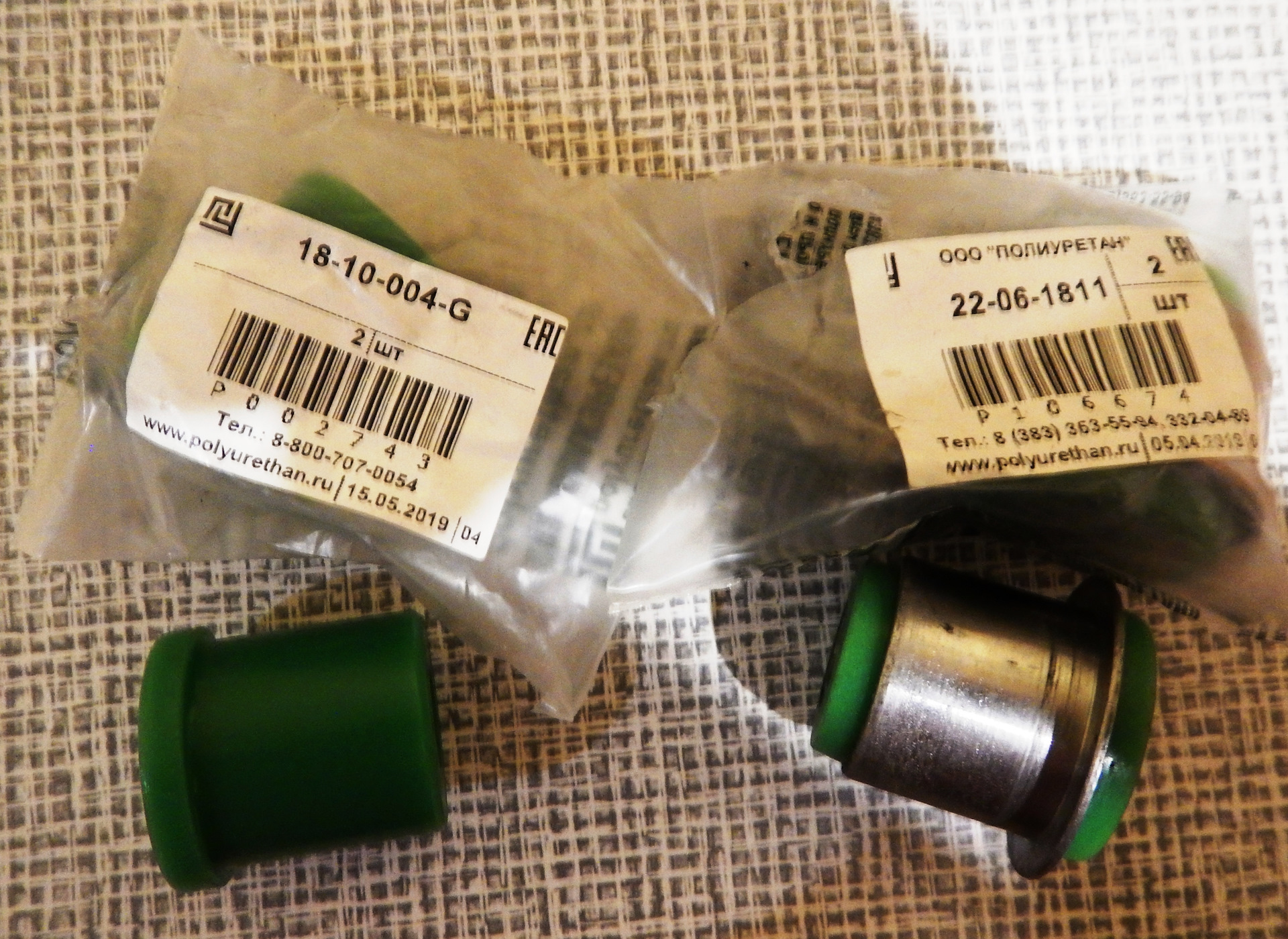

Артикулы?
Добавил фото с артикулами. Позднее добавлю фото "отработавшего" сб (в багажник 1 штуку бросал, поищу).
Abasoff
Артикулы?
Добавил фото "старого" сб из правого рычага. Установлен в 13 или 14-м году, пробег более 150 тыс. Нещадно!
Привет, что-то потерял нить повествования пока читал, как я понял сейчас слева стоят заводские полиуретановые сайленты, а справа — волговтулки но той же фирмы что заводские сайленты которые слева да? Что за фирма, точка опоры — но у них пу вроде желтый, просто "полиуретан"?
Все верно. И те и другие производства ООО "Полиуретан".
