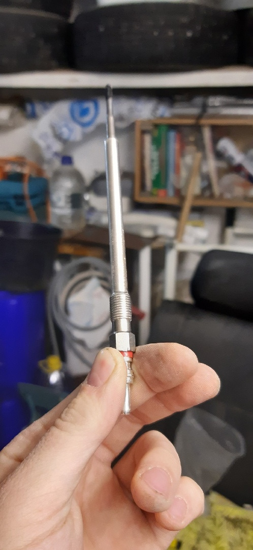

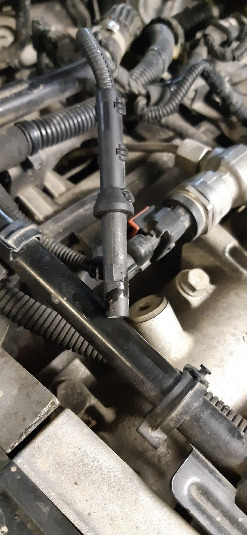

Как это обычно бывает, а у дизелиста при плохих свечах, как правило, в морозы машина вместо запуска показывает хер. Так случилось и у меня. Только температура переваливает за -10 и ниже, и всё… Прикол весь ещё в том, что я месяца 3 назад менял регулятор ТНВД. И приобрёл его с алиэкпспресс. Думал изначально, что проблема в нём и даже заказал ориджинал за 5 с лишним килорублей, но благо я его не успел поставить и оформил возврат. Однажды вышел и решил запустить сам(а не с автозапуска) и увидел ошибку. Прочитал и всё понятно стало. Свеча приехала. Так как я в прошлом году менял одну свечу, то и заказал их 3 штуки, а не 4.

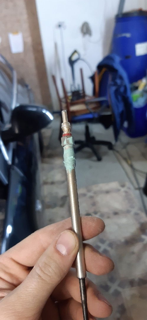

И тут ещё выяснилось, что, оказывается есть такая проблема у дизелей, что свеча может не выкрутиться… Начитался и решено смазать резьбу!
