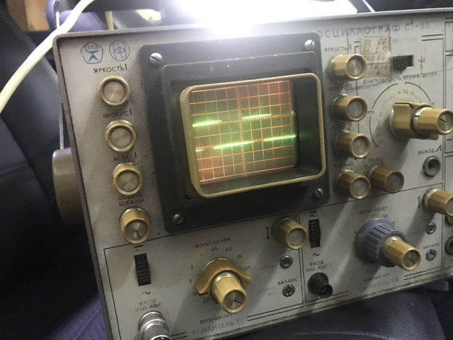

Всем доброго времени суток.вопрос следующий.в машине установлен эпвс, но на приборке не каких символов и знаков о том что он включается не высвечивается.при прозвоне проводов что питающих что управляющих ток есть.суть вопроса в том как проверить сам эпвс?как включить его на столе?куда подать питание и какое?я имею в виду коричневый и черный провод

В том и прикол что он вроди как работает.и ток приходит как на управление так и силовой.но на приборке тихо.разве такое может быть?

На проводах управления должен быть + от зажигания на одном и минус импульсами на другом

Вынул эпвс завел эпвс греется.на приборке информации вообще ни какой нет.выходит что инфа просто не включена
Скорее всего действительно в приборке не прописано.
ELM адаптер есть?
Есть.но прописывать не буду.теперь греюсь автономкой
