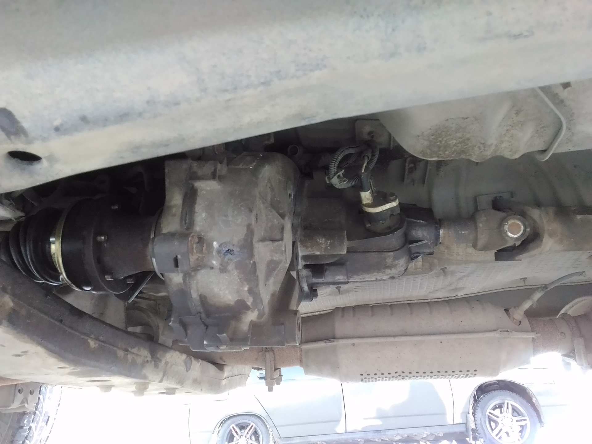

Вот и я меня постигла участь гука на переднем кардане: порваный пыльник… т.к. раздатка 247 стоит и есть хвост на раздатку под шрус. И тут моя больная голова решила, что надо ставить шрус, заместо гука с крестовиной. В связи с моим графиком работы сложно было найти место, где проделают данную операцию. Но в результате в 5 минутах от работы была найдена фирма, которая занимается карданами. Решился, отдал на переделку. Ребята все сделали за пару дней. Забрал и поехал в сервис менять. Сервис оказался, мягко говоря, не очень. Не смогли установить. После кардан перекочевал в багажник и там катался почти месяц, ибо добавились вопросу по здоровью и решал их.
Выпадал снег, потом тепло, все растаяло и подмерзло. Поехал забирать жену с работы, там парковка не особо чиститься, а лед тем более не убирается. Какой же был позор, когда стоял и не мог сразу поехать по льду на заднем приводе :)
Но наконец таки найдя знакомых ребят, кто смог установить данное шайтан изделие. И вот теперь джип опять на полном приводе! Забыты пробуксовки при старте. Теперь без проблем старт по любой поверхности и радость от обладания джипом!

Балансировали?Мост передний вывешивали, в шрусе запас на излом есть?Вибрация?
конечно балансировали. посмотри мои темы про это. у меня стандарт авто, мне хватает. если лифт есть от 2дюймов, то лучше так не делать)

какие подробности? отрезали гук, приварили шлицевую, одели шрус и прикрутили на место
Что с карданом сделали? Из двух один сварили? Или ШРУС от чего-то вставили? Вроде проставка какая-то имеется…
Кароч нужны подробности )
2141 шрус и палка от него же, все банально :)

по высоте сток. откуда такой негатив, что быстро должен помереть? :)
Негатива нет, интересно сколько проходит.
Написал "когда", а не "скоро" ))
вдруг я этого не застану, что делать тогда? :) многие на шрусы москвичевские жалуются, ходят мол пару месяцев. а есть кто годами на одном ездит и все отлично. лично у меня уже 2 года один шрус ездит. тут скорее от места и манеры езды зависит
