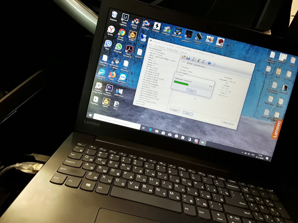

ВЕЧЕР ПЕРВЫЙ:
Звоню Максу: приезжай, спасай меня от тестовой прошивки Челябы :) она пищит, ска, при включении зажигания :) бесит. Но эт херня, попробовали ранее ради интереса под свой страх и риск залить прошивку от аналогичной весты. Душа весты в шкуре Стива не ужилась. При включении зажигания горит значок аккума и лампа прочих ошибок, после заводки гаснут, в остальном нет проблем, а смысл теста был в проверке расхода бензина с сохранением динамики. Про это более подробно сделаю отдельную запись, а пока небольшой тизер: 8.0л/100км при 130км/ч. на ренокоробке (пятую передачу решено переделывать как у ielectromaster в записи: www.drive2.ru/l/487682611137741011/ ).
Сиду, жду. К назначенному времени подъезжает фирменный шиломобиль, выскакивает вечно довольный и не унывающий, но явно голодный Макс: "В Пушкине есть офигенная пышечная, там таааакие душевные и вкуснейшие пышки и за 15 рублей всего!" Ну, говорю, тоже есть интерес к "пожрать", давай зашивай ммк-шку и поедем в пышечную на тест прошивки :). 15 минут ковыряний и мы в пути. Мотор ещё не успел остыть.
Сразу пытаюсь проверить ускорение с уже набранной и установившейся скорости на 2 и 3 передачах, то что часто необходимо в городе. Жду явного подхвата, но его нет. Мотор плавно набирает обороты, но уверенно, момент на колесах нарастает так же плавно и уверенно, но выстрела не получил. Первое же впечатление — какая же она резиновая! :) Педаль газа растянута почти на весь диапазон. Если Паулюс был пружиной, Челяба чуть более мягкой пружиной, то ММК это резина :) поездите, сами поймёте. Но это прикольно. Так или иначе нужный момент приходит довольно быстро, но не так как лично мне хотелось бы. Выглядит как:
-Газуй!
-Спокооооойно, не нееервничай, сейчаас поедем как просишь! ъуъ!
И плавно выходим на заданный режим. Это если пытаться ускорится с 1500-2000 оборотов. Если набрано уже 3000, то отклик на педаль газа веселее и подхват бодрее. Так же и в момент резинового разгона после преодоления 3000 оборотов приходит куча момента к колесам, плавно и уверенно, повторюсь.
Сразу пробуем тронуться с места на 2 передаче: неохотно… но получилось. Паулюс и Челяба позволяют практически не газовать.
Пробую тронуться с места на 2 передаче с 3500 оборотов так же как тестировал на предыдущих прошивках, исключительно для сравнения момента на этих оборотах иииии! И ничего. Шёркнула шипами чуть-чуть и провалилась в яму из которой кряхтя вылезла и поехала вновь набирать обороты. Попробовал и с есп и без. Одинаково. Да чтож такое-то! Это же для пенсионеров. Должно же быть что-то в ней такого, чтобы прямо уххх?! Последняя попытка:
Разгон до 100 км/ч с места. Первая до 40 км/ч, вторая до 70 и третья до 110! Воооот! Воооооот так надо! Класс, прёт! Могёт! Значит вот, что тебе нужно, обороты! В таком режиме едет наравне с прошивками от Паши и Кости. Бодрячком, прямо порадовала. Здорово мы за пышками прокатились :)
Сбрасываю средний расход, поднявшийся до 14 литров, отпускаю Максима к другим клиентам и завтра с утра будем смотреть поведение прошивки на холодном моторе.

А что за программа которая на фото?
Чип тюнинг про, там на фото же и написано :)
