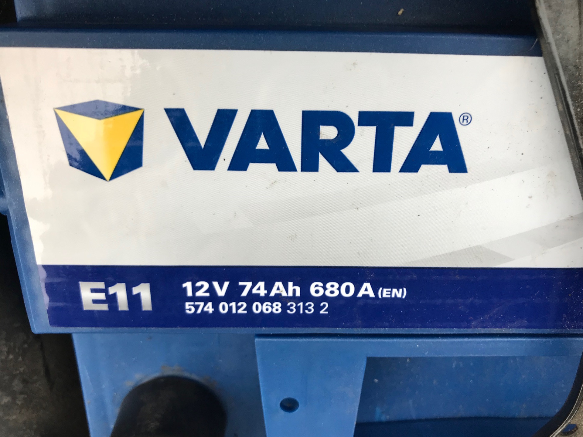

5 дней не ездил на машине в связи с коротким отпуском. В Москве было холодно. С утра пытаюсь завестись и не получилось. Еле схватывает. В итоге, каким то чудом машина завелась. Аккумулятор стоял еще родной. Решил взять новый. За оригиналом ехать далеко не хотелось. И как потом выяснилось зря. У кого то на драйве прочел, что подходит VARTA E11 Blue Dynamic 574 012 068 обратная полярность 74 Ач. Купил, а он реально не подходит. Чуть шире и ниже на 3 сантиметра. Пришлось колхозить.В Леруа купил сантехнические манжеты трехлепестковые 25х50 мм в количестве 6 шт и на них поставил новый аккумулятор. Теперь у меня акк стоит на подушках )). Но главное — все работает.
Запчасти на фото: 5740120683132

Приветствую, как показал себя аккум ? не было ли проблем ?
Работает без проблем. Поставил и забыл.
Надо было снять как манжеты расположил.
Да смысла нет. Всего 6 штук использовал. 4 — по углам и 2 по центру по краям.
