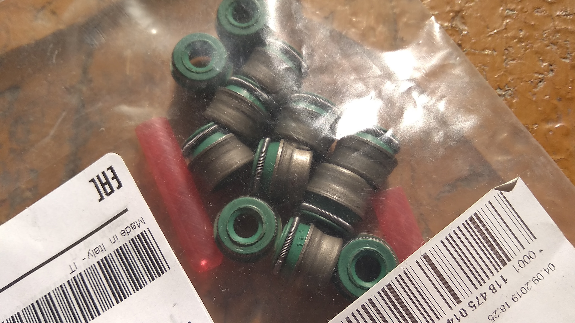

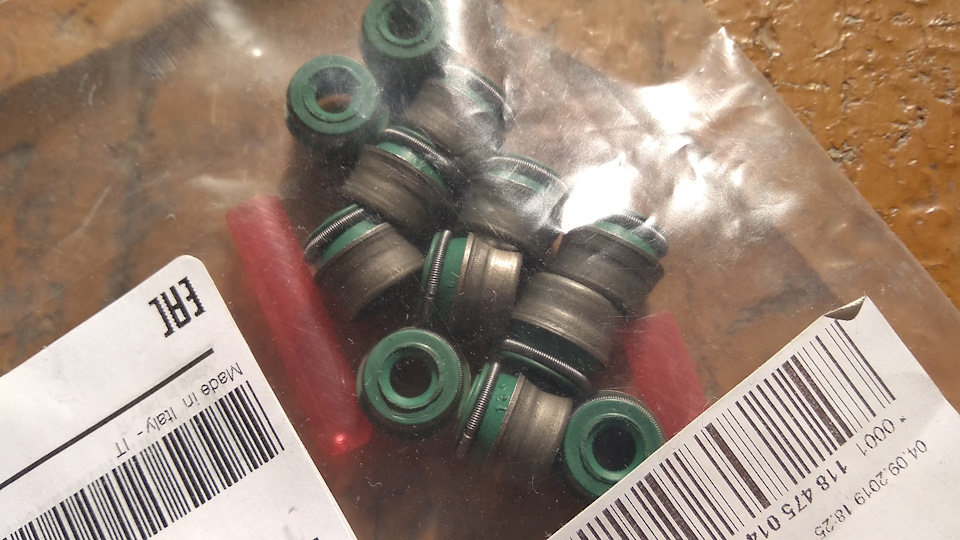

Пришло время готовиться к замене МСК

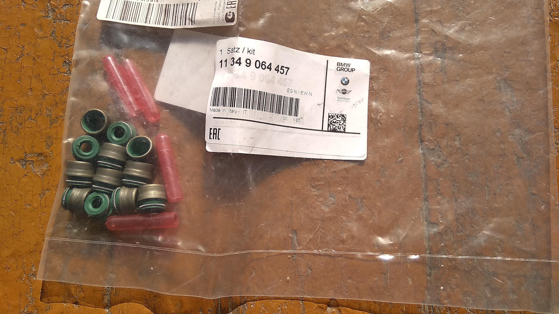

Симптомы — расход примерно 1.5 литра за 8000 тыс км.
Да и мотору как никак 25 лет через два месяца.
Приобрёл всё в оригинале.
Будем менять на СТО, фото вскрытия вышлю.
Есть еще часть работ которые необходимо будет выполнить.
Помимо всем привычного списка взял :

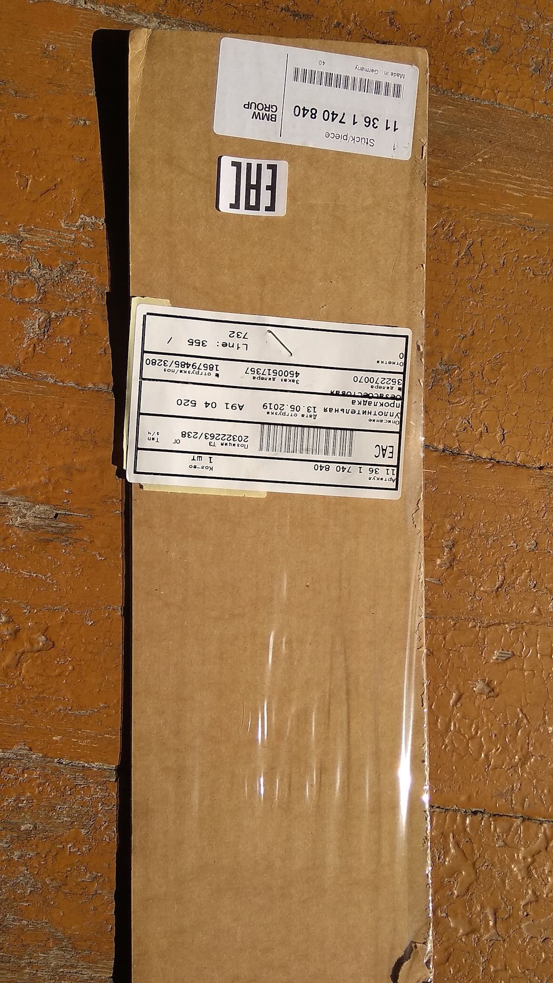

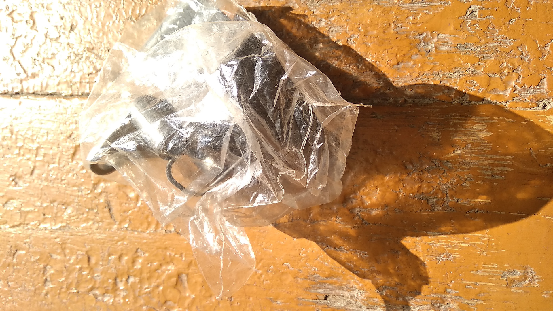

Натяжитель
Цепь большая, на случай если выяснится что необходимо менять.

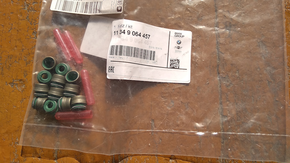

Запчасти на фото: 11361740840

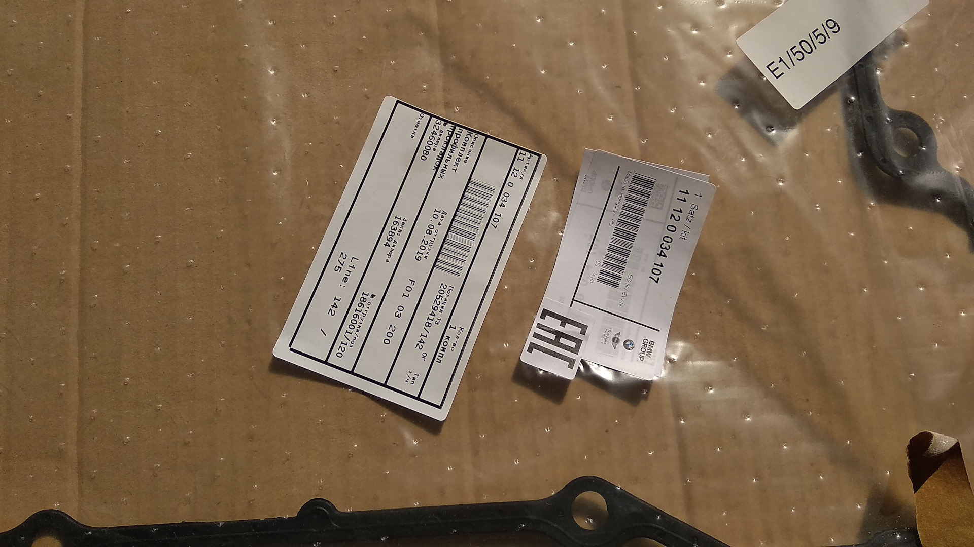

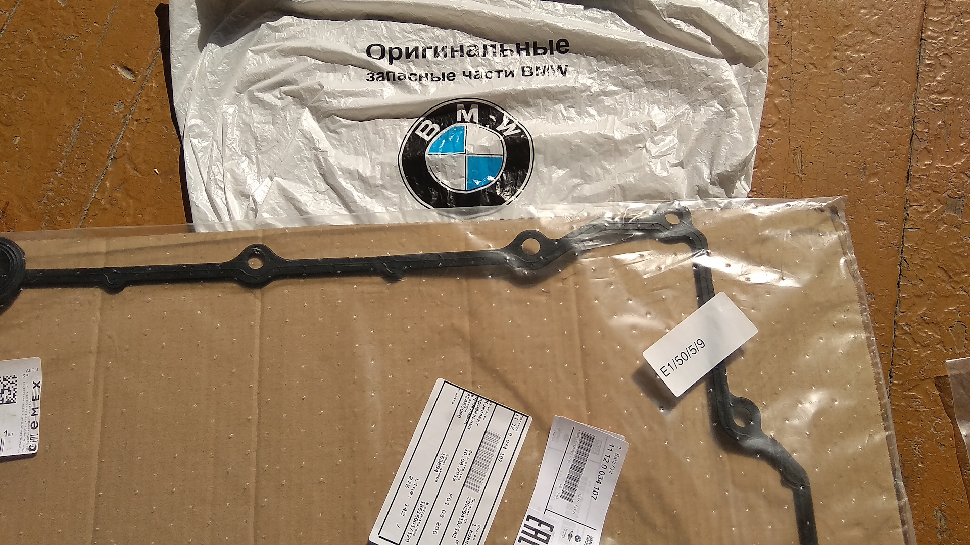

Запчасти на фото: 11349064457
И на последок — Немного инструментального "heavy"

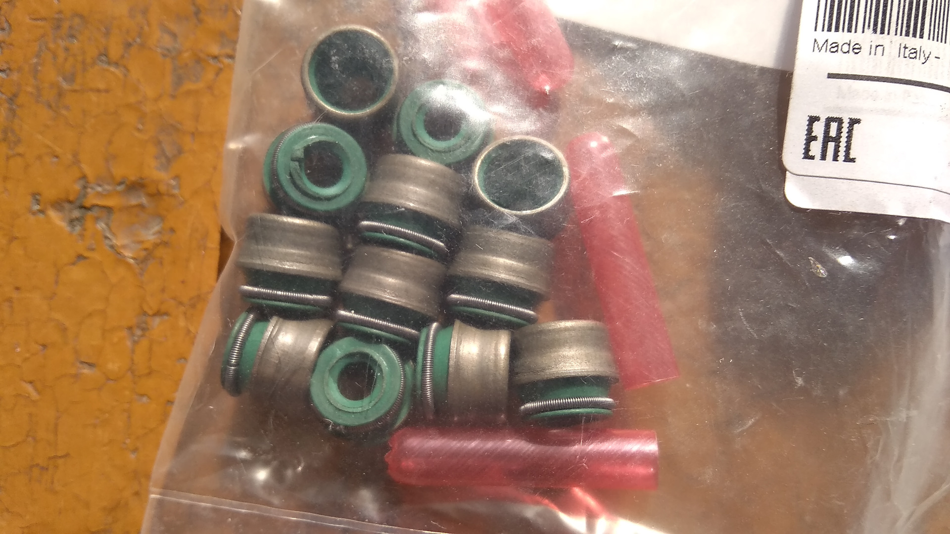

Интересно, что за колпачки в оригинале лежат?
гетзе вродн
качество литья ориг. маслосъемников на фото конечно жесть)
оно в любом случае лучше чем любые другие
К сожалению нет(. Если бы ты купил лет десять, петнадцать назад, тогда да, а сейчас все Китай и оригинал. Элринг и рейнз тоже самое
Цепи, если будешь брать бери swag ( там будет лежать iwis) которая идет в оригинале. На маслонасос смысла нет менять, ничего ей там не будет. смотри на износ шестерни двухрядной, вот если она плоха, то лучше поменять, еще можно ее перевернуть…
да, спасибо!
Цепь не спеши менять. Если твоя не растянутая оставляй. Новодел меньше ходит значительно. Чем завод. На маслонасос тоже цепь нужна.
Естественно.
если не будет нареканий — никаких лишних замен не будет
Когда ванос перебирал у себя растяжение составило два три мм. При двести к пробега. Хотя регламент приговаривает ее к ста пятидесяти.
Регламент на цепь 150 тыс?
В зависимости от модели. от 150 до 250т.км. в тисе была такая инфа.
А на М62 не помнишь?
Не помню, 250 скорее всего.ТИС смотри.
