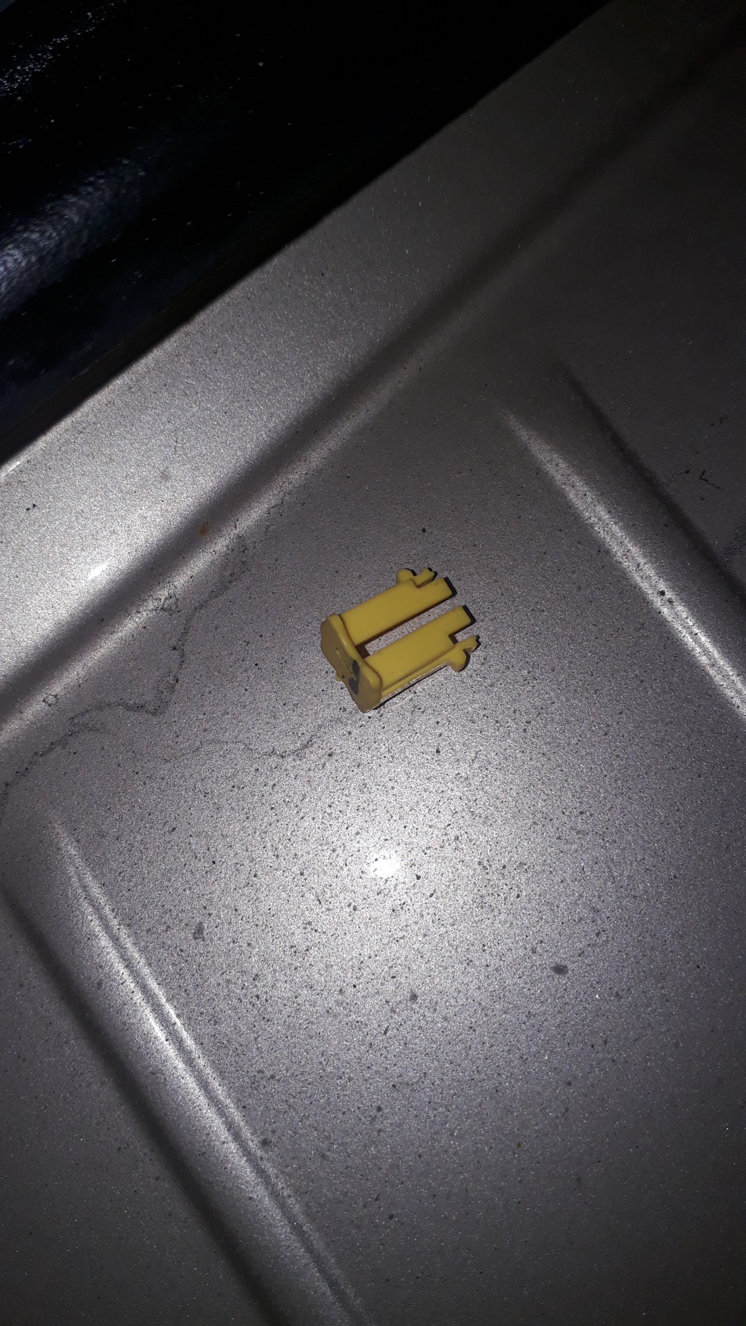

первое что я делал это залез вниз под сиденья и посмотрел что там да как
Вот тут (чуть ниже) видео про сброс настроек SRS! Некоторые говорят что нельзя так делать- может подушка бабахнуть!
Но я так делал!))) Провода у нас под ногами — и что же ? если я нечайно задену провод в пути то может бабахнуть… вряд ли! Во всяком случае я так делал у себя и ещё у одной Сиенны.
Я так делал периодически — однажды ошибка пропала, потом опять замигало.
НО у меня был соклубник у него Горела Airbag — ошибка по ремню водителя. Ему ПОМОГ этот сброс.

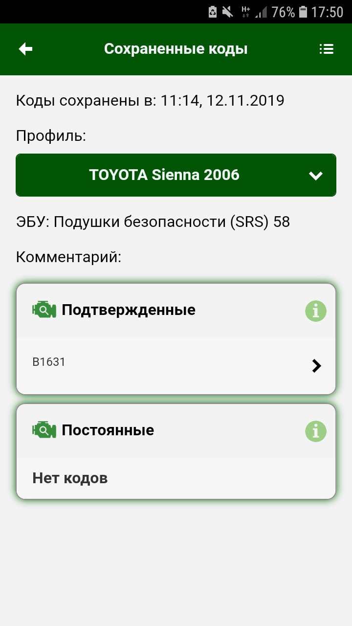

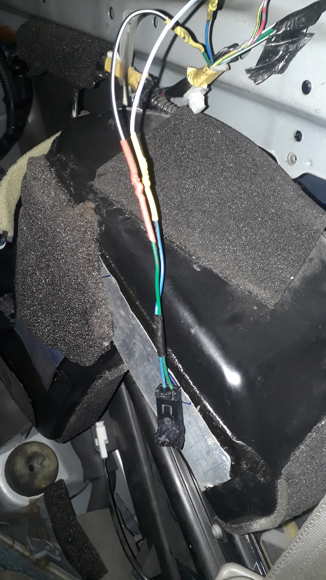

1 Сканер в сервисе показал ошибку B1631, а яндекс про ошибку ничего не сказал)))
каким то чудом нашел сайт www.tsienna.net/

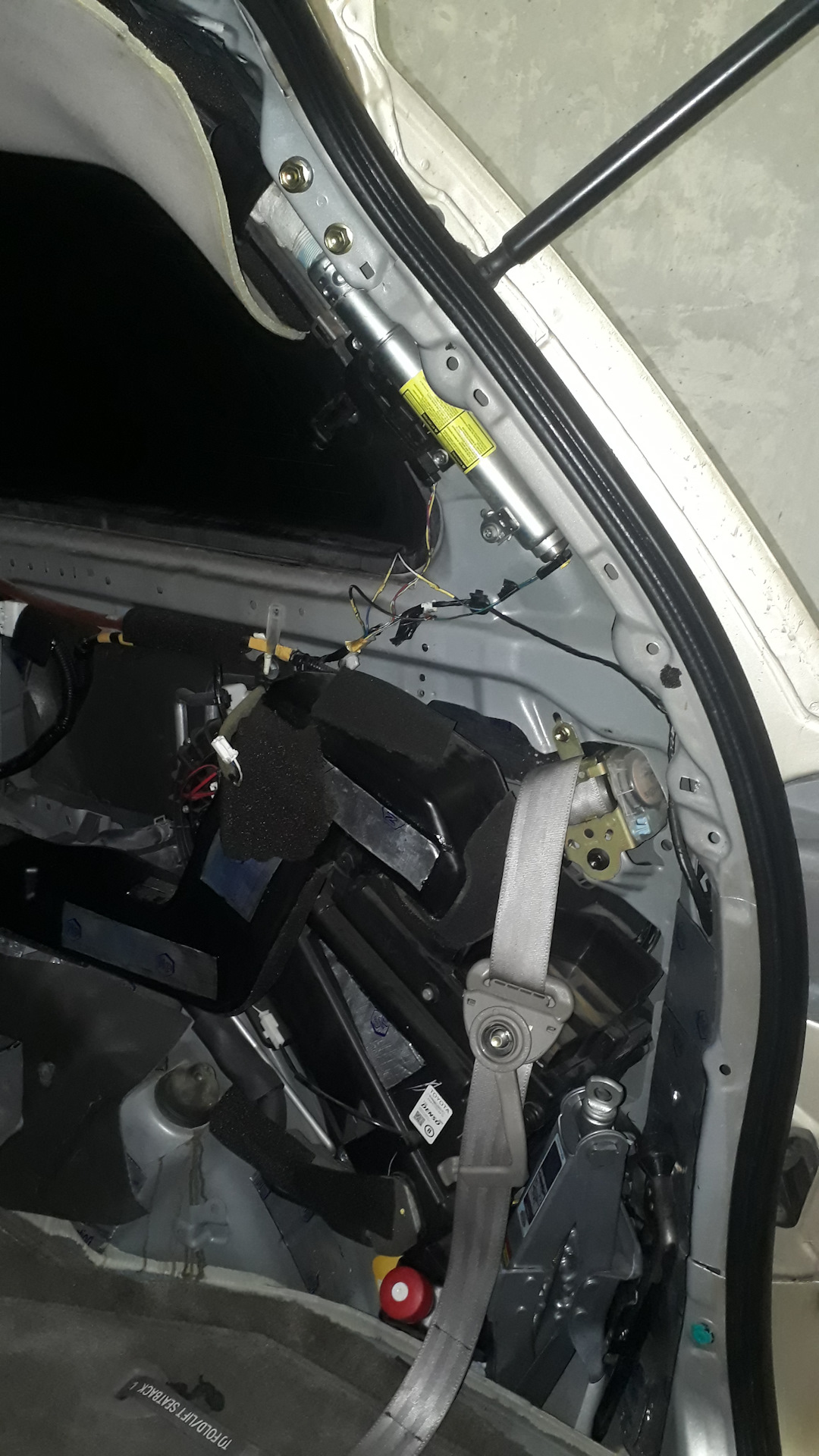

моя ошибка — www.tsienna.net/open_in_r…quib_rh_circuit-1598.html (проблема в правой задней шторки)

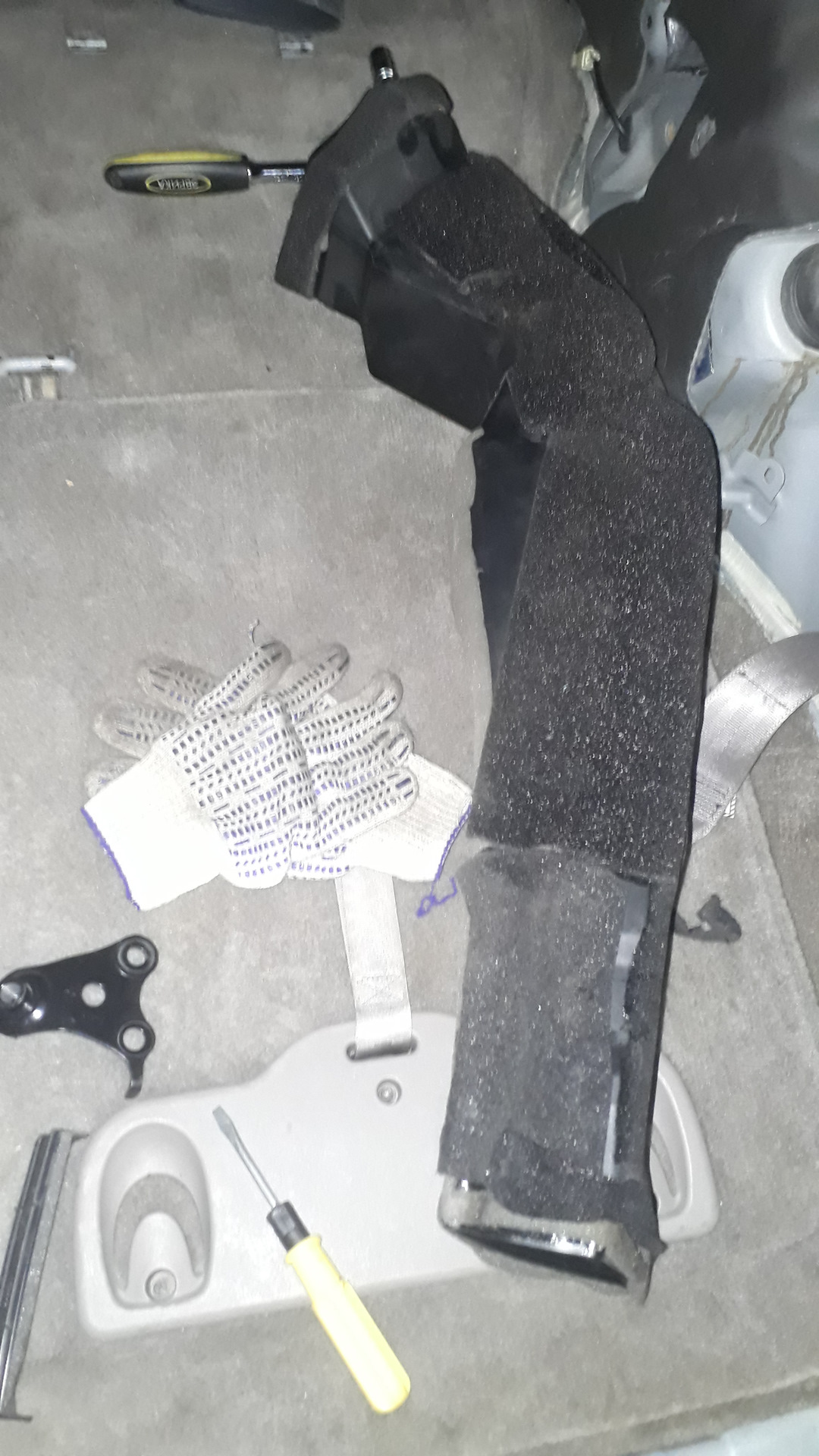

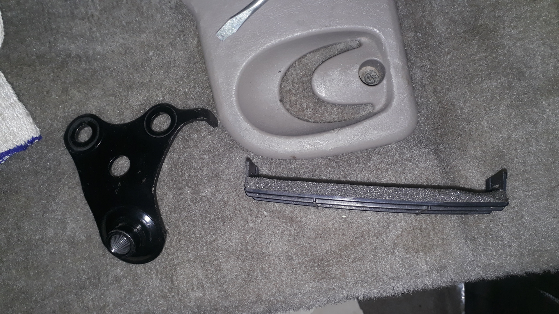

Видео снятие задней панели —
Инструкция с картинками как снять заднюю панель и не только её — www.tsienna.net/removal-2806.html

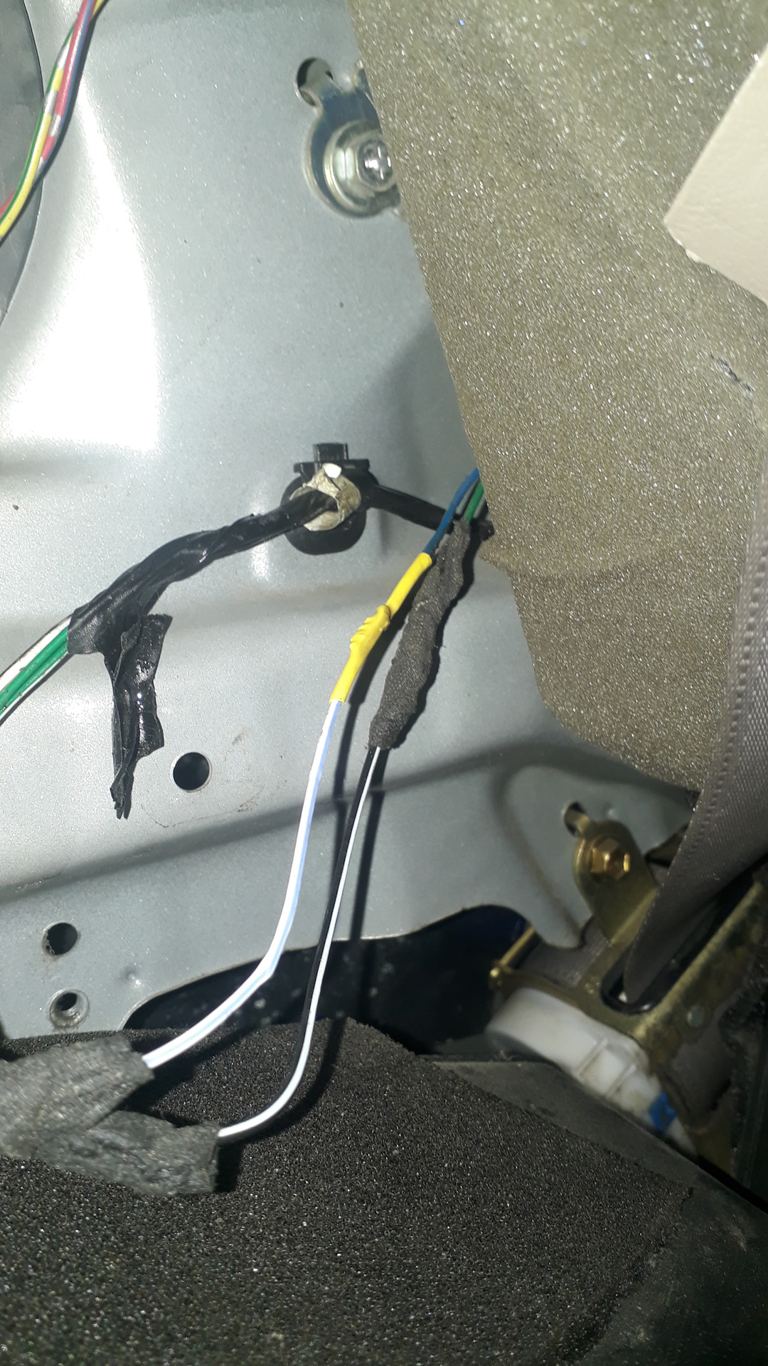

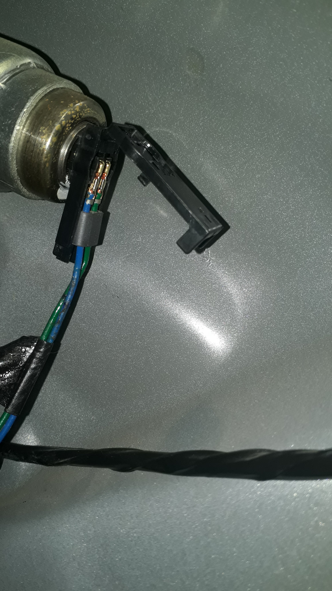

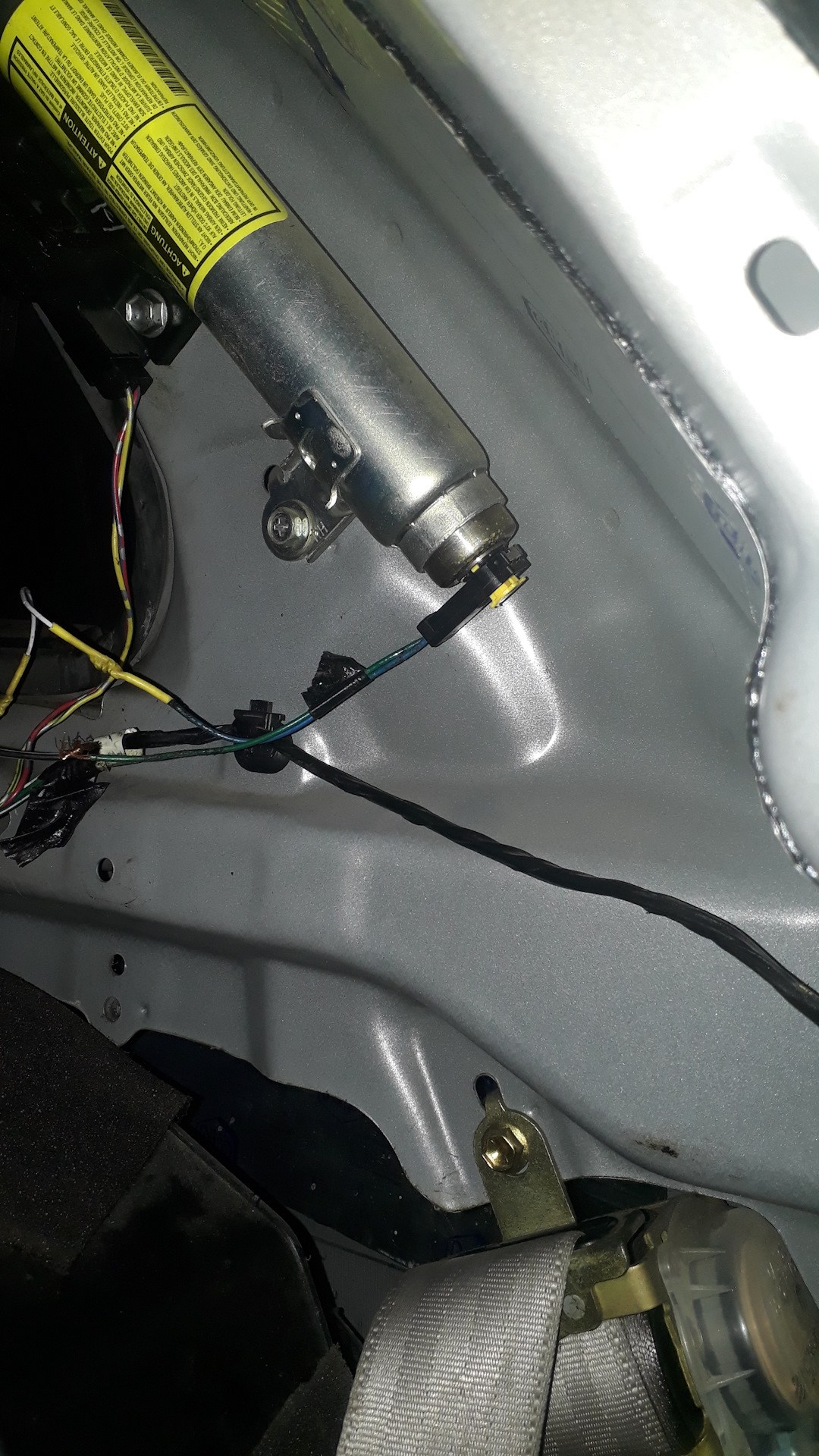

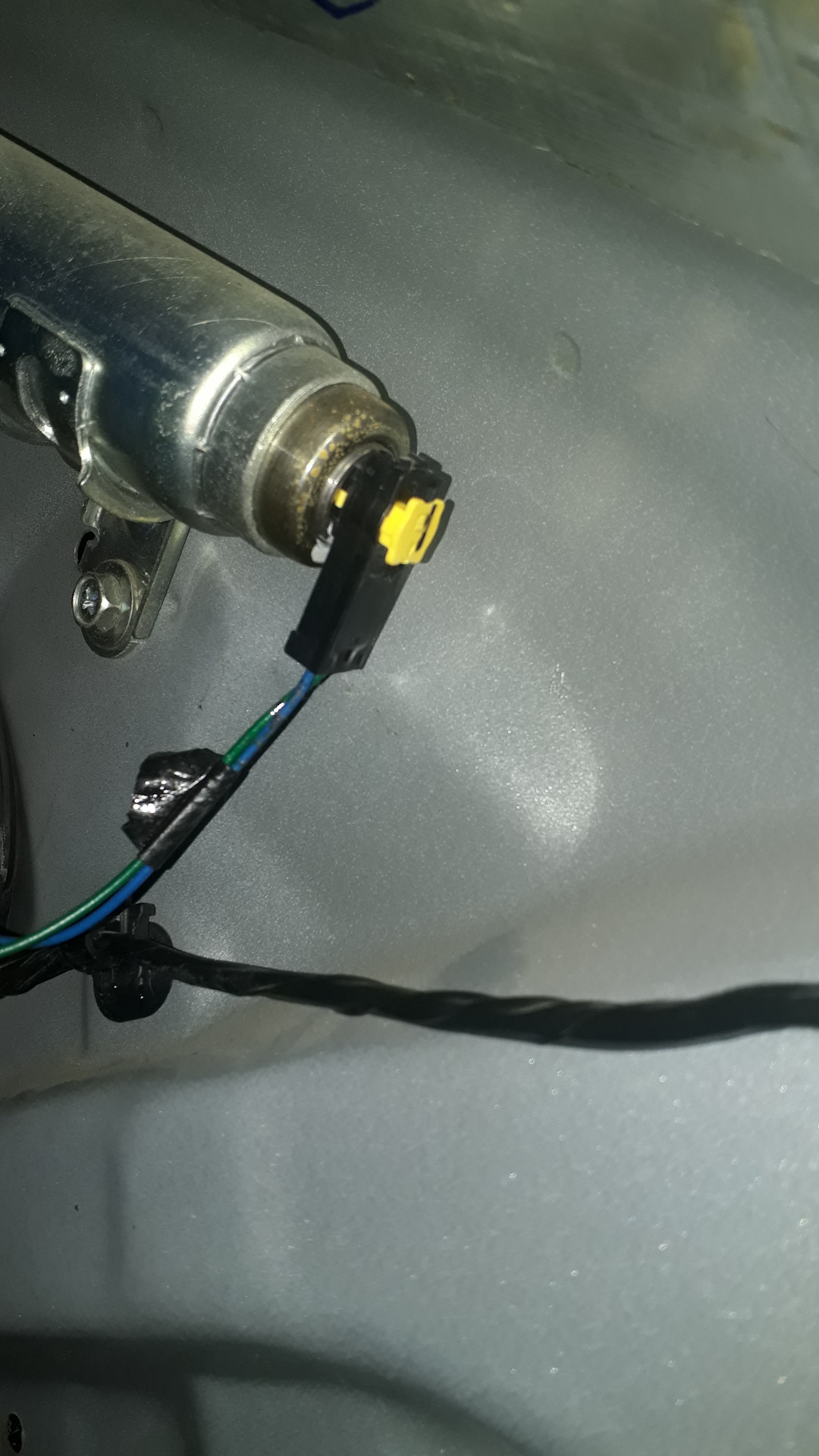

Обрыв нашел, вспомнил что в этом же месте МНЕ "ЧИНИЛИ" 2 года назад…видно на фото 4 места изоляции.
ВСЁ СДЕЛАЛ, включаю зажигание — хрен — мигает airbag
Ну думаю надо ошибку скинуть — поехал на следующий день в сервис скинули ошибку за 900р.
Скинули и опять начинает мигать.
Диагностика SRS через OBD II при помощи ELM327
Не ожидал — Известные программы типа Torque, OBD Car и т.д. не читают ошибки Airbag
Но нашел ! — MotorData OBD правда надо оплатить 400 или 500р. за доп.услуги — чтение Airbag. Но это лучше чем ездить в сервис!
2 Приехал домой — опять разобрал заднюю панель, решил поставить термоусадочную трубку на остальных 3-ёх местах (вместо изоленты) и добрался до подушки, открыл разъем, вроде всё ок:
ПОСЛЕ этих мероприятий опять мигает Airbag и даже после скидывания через прогу MotorData OBD.

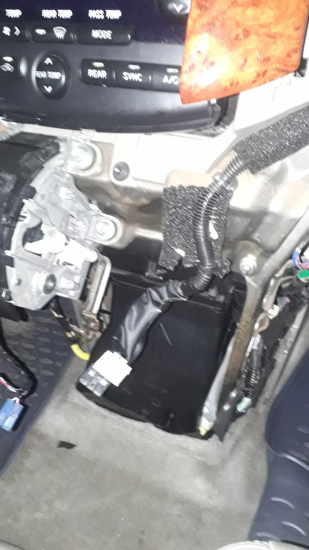

Полез в блоку SRS он в центральной передней консоли внизу.
Но ошибка не ушла, решил на следующий день ехать к электрику.
На следующий день ошибки нет и уже прошло 20 дней, тишина
