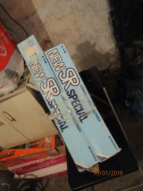

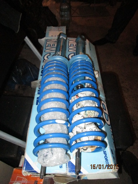

Хороший комплект)
Напиши пожалуйста каталожные номера стоек и пружин)

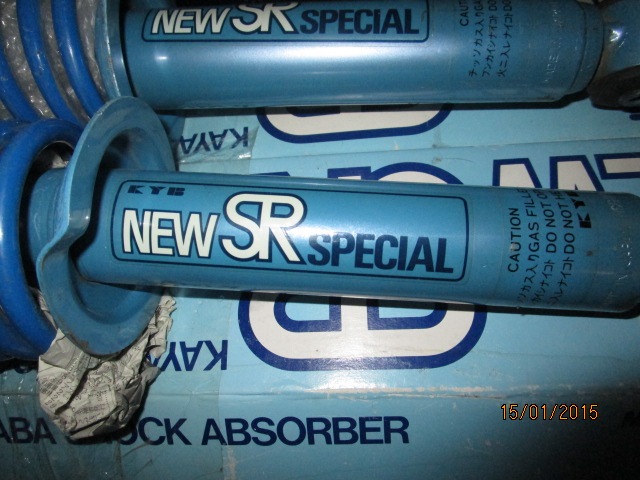

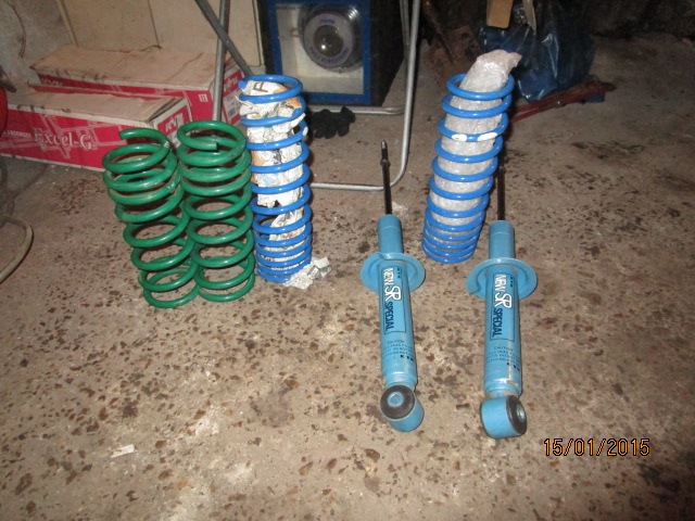

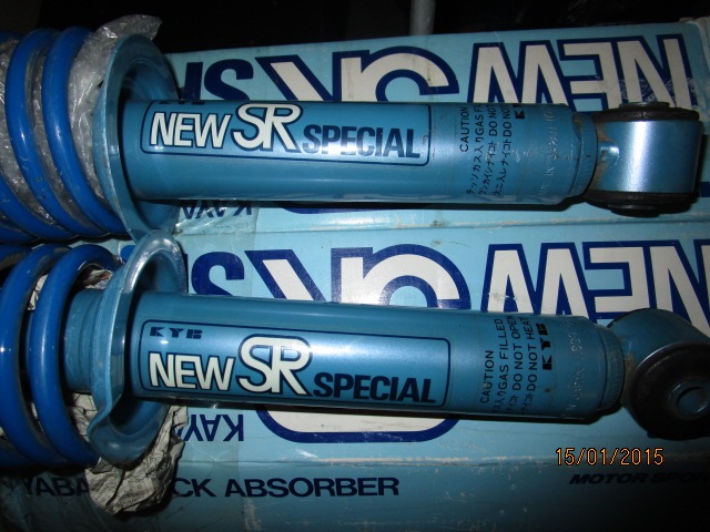

Аммо NSG 9055.
Пружинки Эво 9 TEIN GREEN (номера не знаю)
отл… решил для себя после твоей записи что такие возьму!))) где купить не подскажешь)))
Я долго найти не мог. Поищи под заказ в каком нибудь представительстве каябы

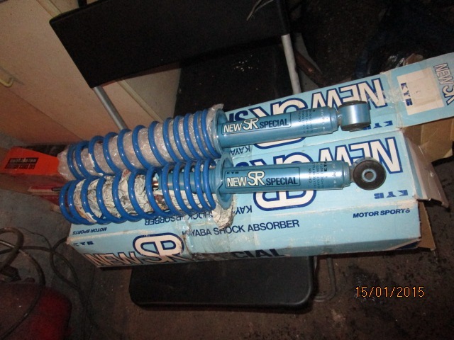

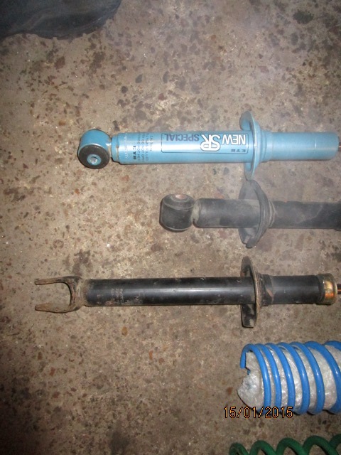

Аморты то не для ЕВО нижнее крепление другое, не путай людей давай!

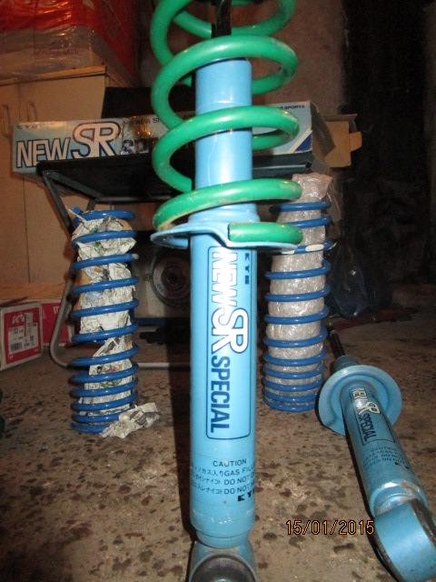

Как вообще впечатления от стоек?

Я ж не сказал что это эво 5-6-7-8-9)
Забирай пружинки — ждут тебя лежат
Эт получаеться есть Эво с таким же рычагом как унас?
Ага. Именно так

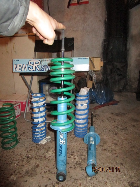

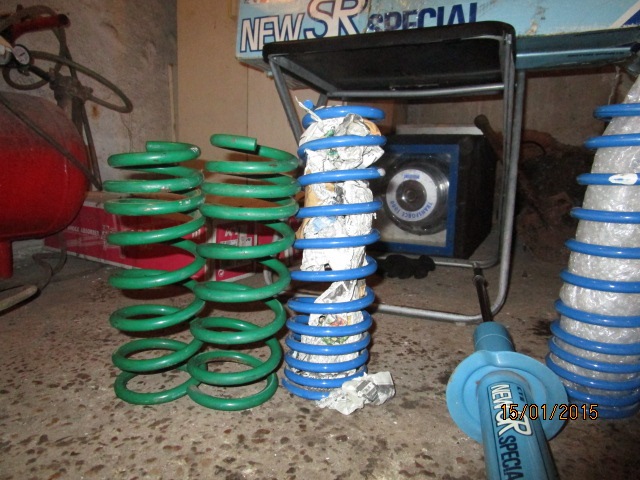

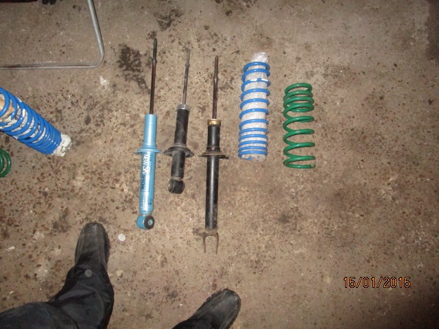

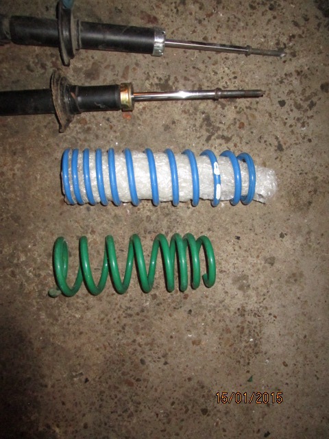

а если задние аморты от эво 5-6-7-8-9 переварить нижнее крепление? ну да, с пружинами нужно че-то думать иначе жып…не думал на эту тему?
Переварить думал — но очень страшно — просто я точно уверен что потом буду сидеть в машине на скорости и постоянно думать про эти переварки — эт у меня как фобия. А с пружинами вопрос решился — установлены TEIN EVO 7-9 в комплекте с завышенным верхним стаканом амортизатора. Пружина ниже чем стоковая естественно, а нормальный рабочий диапазон амортизатора достигается завышенной площадкой крепления амортизатора. И всё работает супер круто) Сейчас высота подвески моего авто предельно идеальна с моими целями. По колхозному — два пальца сзади, один спереди)
Просто я посмотрел цены на амморты от эво3, дорого блин. я себе ставил от эво6 с перевареными сайлентами, но блин, машина — жЫп((( и жопа очень жесткая. прям скачет( че сделать, чтоб высота норм была ну и амморт работал? если пружину пилить, то рабочий диапазон поменяется, надо еще и шток укорачивать…замут сильный
Так ты в аморты эво 6 пружины от лансера поставил поди
нет. все от эво6! лансеровская пружина нормально не встанет на эво аморты…ее либо пилить, либо сама пружина, т.к. она длинше и будет шток по максимуму выдвигать((( чтоб опустить жопу мне предложили тупо пильнуть эво пружины и установить их с эво стойками, но там пилить витка 2-3 надо((( много
Ты представляешь жесткость какая адовая будет?)
Не знаю как на жопе, а на морде я 1, 5 отпилил от эвопружины и с эвостойкой…я машинну просто не узнал…держак просто супер, на кочки вообще пофиг стало, да и упругостсть приятная стала! Не вытряхивает.а вот с жопой не успел попробывать((
