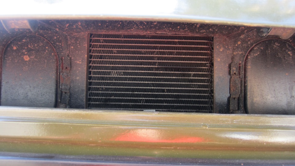

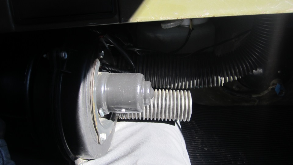

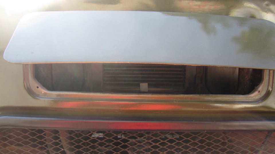

Установка отопителя от газ 3307 считаю очень удачной для уазика, в машине стало очень тепло (ЖАРА) окна не затягивает, ноги не мерзнут!
При установке данной печки, снимаем полностью все печку для удобства! нужно от печки уазика у меня старого образца, нужно удалит вентилятор, радиатор, в общем оставить только корпус который с окошками, окошки я заварил, тяги не трогаем которые открывают лючок из салона!
Затем делаем шаблон на меттале 1-2мм по печки Газ 3307 со стороны радиатора, Это будет переходная пластина от печки газ на корпус уаз, на фото видно, вырезаем отверстия под радиатор, сверлим отверстия для крепления печки, Данную пластину привариваем к корпусу уазовской печки! Красим и прикручиваем печку от газ 3307,
Внимание! Трубки входа и выхода ОЖ на уазике со стороны водителя, на Газовской получаться со стороны пассажира,
А, еще выходящие трубки ОЖ из радиатора печки Газовской, нужно немного обрезать и в магазине сантехники по диаметру трубок приобрести 2-а уголка и трубку медную так как радиатор печки тоже медный все это спаять, просверлить отверстия под трубки, в моём случае они немного выступают для хорошей посадки шлангов ОЖ !
Печку ставил годо 2 назад, Пока вроде все, что вспомнил! Всем Удачи!

При нагреве двигателя до 40 градусов печка уже дует достаточно теплым воздухом!
при 80 градусах жарит конкретно! Я себе подключил работу вентиляторов в 2-х режимах тихо и быстро!
через сопротивление!
Термостат стоит от газель бизнес 80 градусов!
