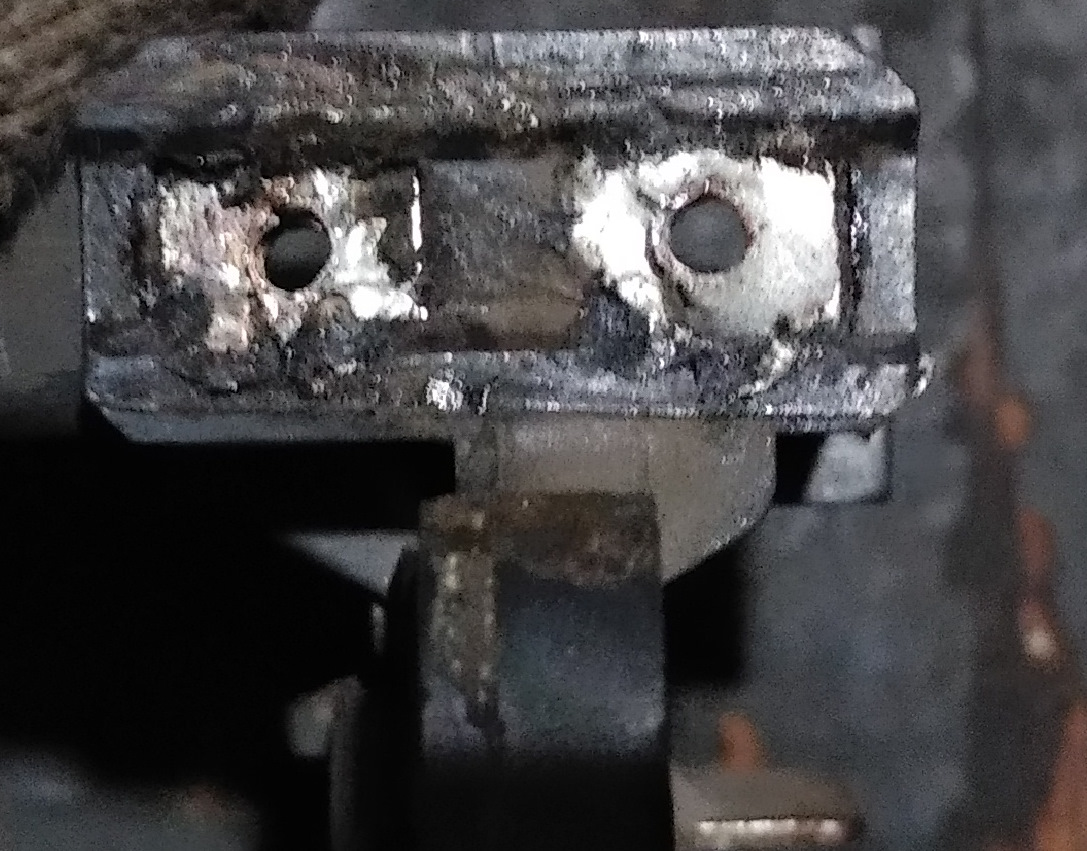

Решил попробовать еще проверить электрику. Еще раз обращу внимание, что по графикам никаких провалов по напряжению в разных режимах не наблюдалось — даже на холостом ходу напряжение бортовой сети было вполне нормальным. Но я всё же решил махнуть регулятор напряжения на генераторе. Опять же, оригинал на пробу брать не хотелось — цена 3500. Взял Krauf, в итоге он оказался нерабочим и я "за бесплатно" потерял вечер жизни, дважды снимая генератор.

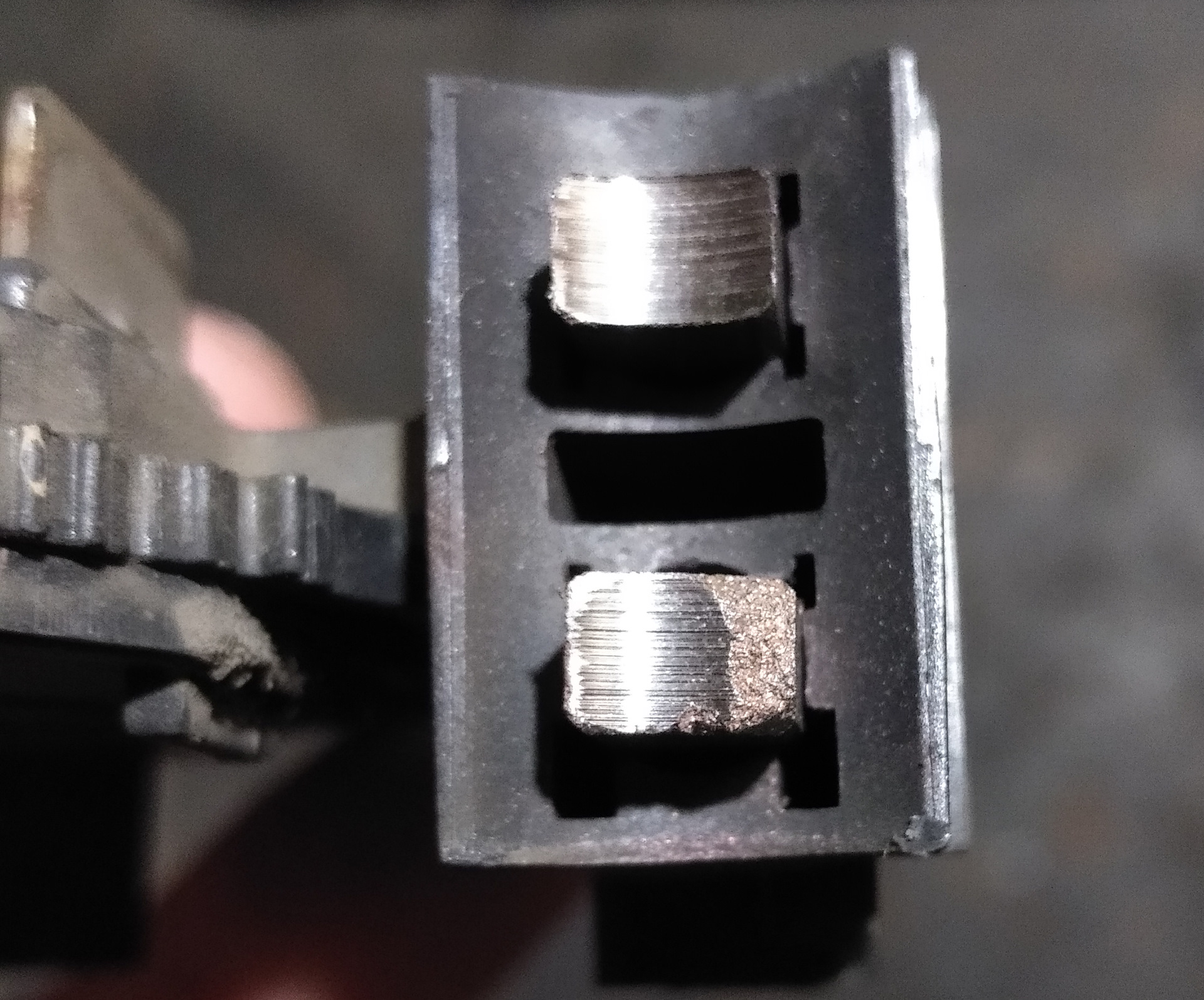

Но обнаружилось, что щетки уже подходят к финалу своего жизненного пути; вдобавок к тому, одна из них была уже обломана.
Решил перепаять.

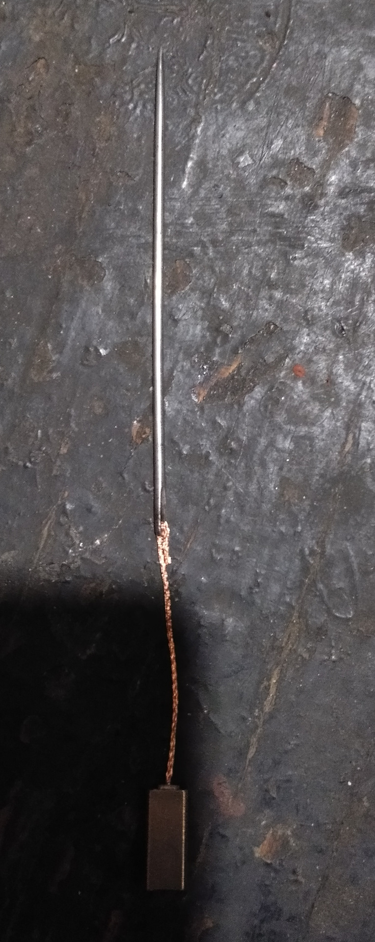

Чтобы выпаять щетки, нужно сначала откусить кусачками выступающие части. Потом они выпаиваются за 5 секунд.
Потом сверлим отверстия ~2.5 мм, вставляем и запаиваем новые щетки, не забывая про пружины. Благо, я в этот раз был подготовлен, и использовал длинную иглу для продевания щетки — очень удобно.
Запаял, герметиком замазал. Поставил. Поехал… И поехал, блин! Сид поехал, матьево! До конца не верю, но вот вчера вечером прокатился, сегодня на работу — однозначный приход. Наконец-то можно нормально придавить педальку, и в ответ будет реакция, а не "жжжж…"

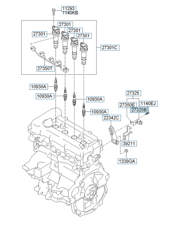

В посте нашёл, что у себя я еще менял конденсатор катушек зажигания; он совсем какие-то копейки стоил, может тоже стоит поменять или хотя бы емкость проверить на соответствие.
Еще момент: он с тягой не связан, но я бы рекомендовал катализатор вварить под машину. История не только про запах в машине, но и про подпор выхлопных газов. Если просто вырезать каталик — то может начать масло подъедать.
Приветствую! Форсунки проверялись. В сторону тормозов уже покопал безрезультатно, но тормоза больше так сильно не греются. Катализатор удалил, вварен пламегас, в подполье второй катализатор целый, он остался. Второй катализатор также проверялся дополнительно на предмет разрушения/оплавления, он в идеале. Масло не кушает. Практически. За 10.000 — 0,5 л.
Видел в списке манипуляций конденсатор катушек, но не понял, что за зверь. Конденсатор(ы?) где-то в блоке предов ?
Вроде вот он на схеме. 27325-2B010, 700 рублей, но перепроверь по схеме на всякий случай.
